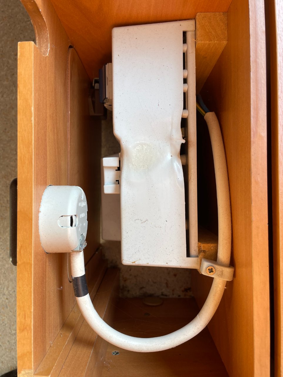

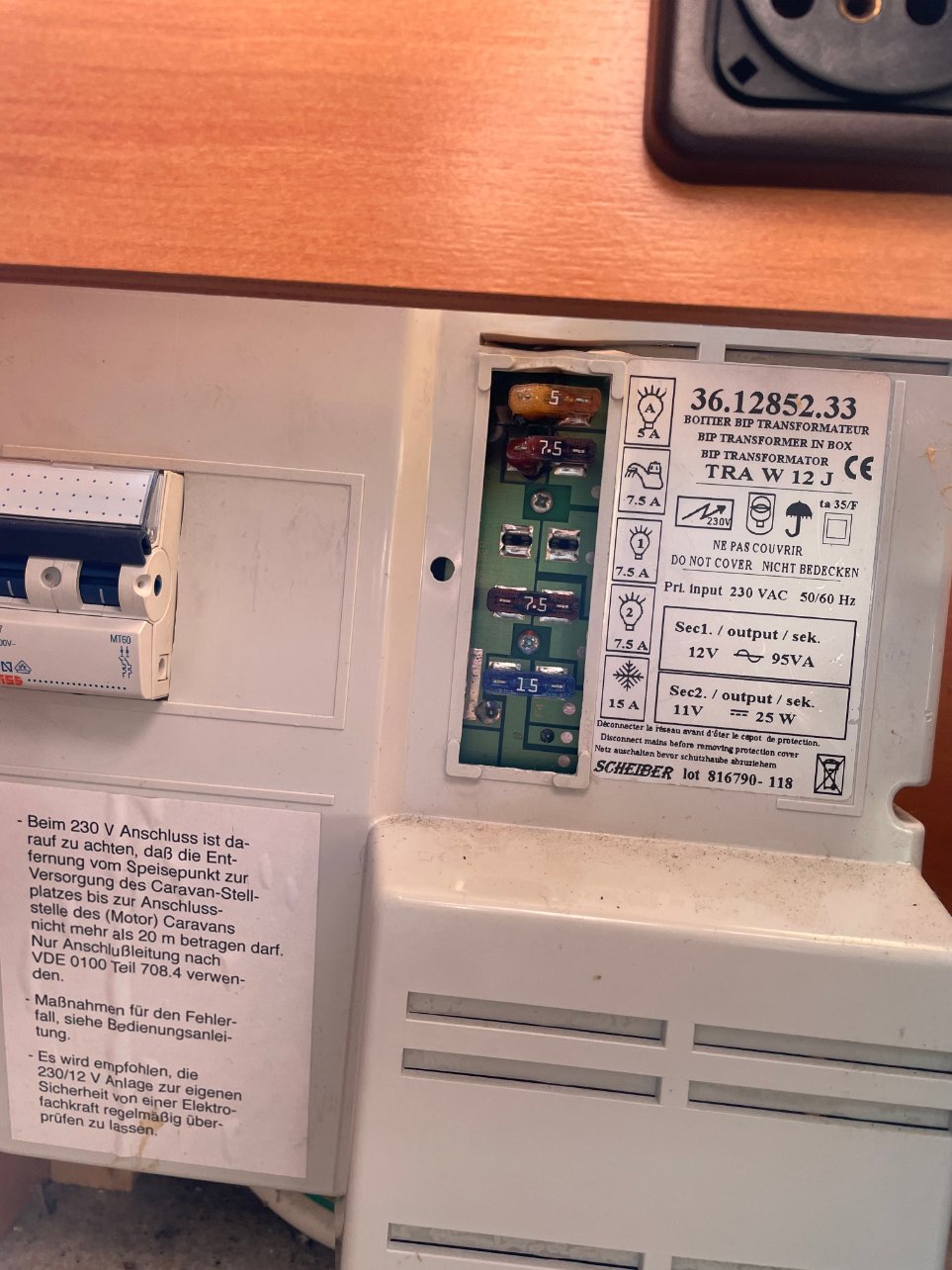

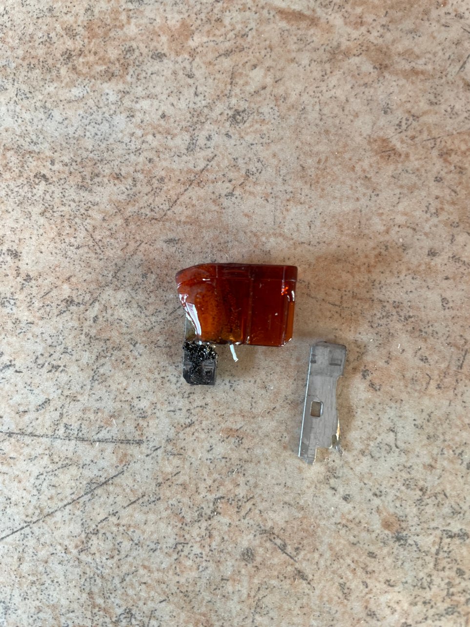

Chers amis ,
Après une longue période sans utilisation (maladie) je suis
reparti avec ma Puck . le 2ème matin la pompe à eau ne fonctionnait plus ,
le soir, cela sentait le brûlé dans la caravane , j'ai pris le manuel et
enlevé le fusible de la pompe à eau ,mais ce n'était pas le bon (manque de
visibilité dans la nuit) et l' odeur augmentait, j' ai supprimé l'
alimentation en débranchant l'extérieur.
le lendemain j' ai constaté que la plaque qui supporte tous les fusibles était gondolée en haut ainsi que les
2 fusibles > Au retour j' ai porté la caravane au correspondant Eriba de ma
région : Roots Evasion à St Barthélémy d' Anjou, mais depuis il me disent
rechercher une solution (3 semaines ) Peut être avez vous une idée sur
cette solution ?
Je vous remercie par avance .un amoureux de sa petite Puck
michel
PS il semblerait qu' Eriba n' a plus cette pièce plaque ou bloc
d'alimentation, pourtant pas très ancienne 2007
j' ai fait des photos
cette solution ?
michel

le bloc d' alimentation de mon Eriba Puck 120 GT 2007 a été remplacé par 1 BIP TRANSFORMATEUR 3612854.61 Scheiber et installé par JPlec 4 avenue de l'Europe 85130 Chanverrie , technicien très compétent et raisonnable quant aux prix que je recommande à tous les Eribistes Vendéens ou proches . Une expérience pour le même problème à Angers chez un soit disant correspondant Eriba n' avait apporté aucune solution et pour m' avoir dit que la pompe à eau fonctionne m' demandé 144€ chez Roots Evasion.
merci encore et bel été à vous toutes et tous
michel

j'avais démonté le capot du bloc et exposé les dégâts , le réparateur Roots Evasion Angers ne m' a proposé aucune solution, mais m'a dit que si j' en trouvais une , il était intéressé, la seule information que j' ai eue est que la pompe à eau fonctionne et facturé 1h30 pour "Recherches "
grâce au forum j'ai trouvé la solution en moins d' une demi heure et téléphoné à Scheiber qui avait le fameux BIP Transformateur , Scheiber est également en Vendée à St Pierre du chemin
