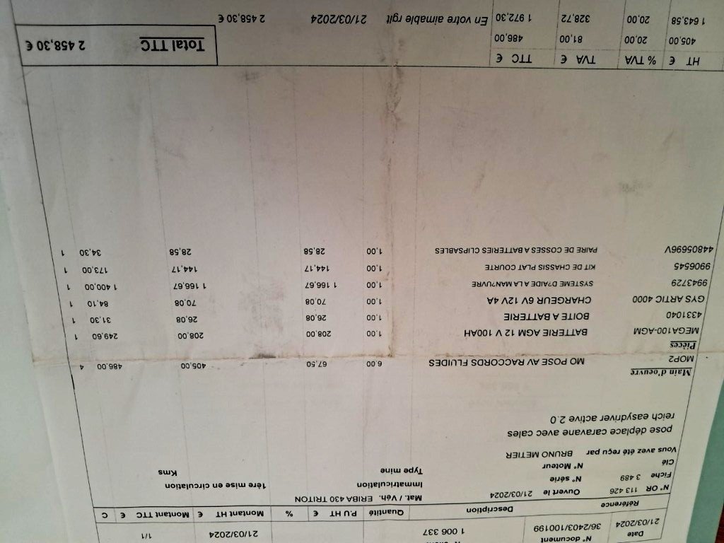

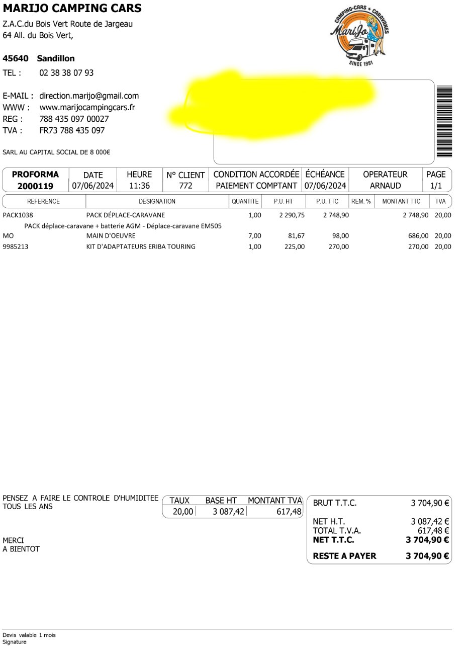

Ma question est simple j'ai fait faire un devis pour la pose d'un mover un kit complet chez le concessionnaire ou j avais acheté la cagouille en 2019 FAMILIA 310 6O ème édition et
en demandant quelque chose de pas trop cher.
Car j'ai une cruralgie qui demande que je fasse attention
Je vous joins la facture j ai failli tomber de ma chaise :(
Qu’en pensez-vous?
Est-ce dans mes cordes de le faire moi même?
Connaissez vous un bon installateur ou simplement quelqu'un qui
pourrait m’aider pour la pose je suis en Essonne à Etampes.
Bonne journée les Eribiste :amen: : Cara :

Et bin Marie-Jo ne se mouche pas du pied. C'est quelle marque ton déplace caravane car la ref ne me dis rien, 2748 roros ça fait mal. (en plaqué or)

A voir le devis on ne sait déjà pas ce qu'ils t'installent, pas de marque ni de modèle, de plus 7 heures de main d’œuvre...... font faire ça par un apprenti avec deux mains gauches ??? :(
Demande ici certains ont fait la pose eux même sans mettre 7 heures et pour une 1ère !!!
Change de crèmerie ou mets la main à la pâte... :mrgreen:

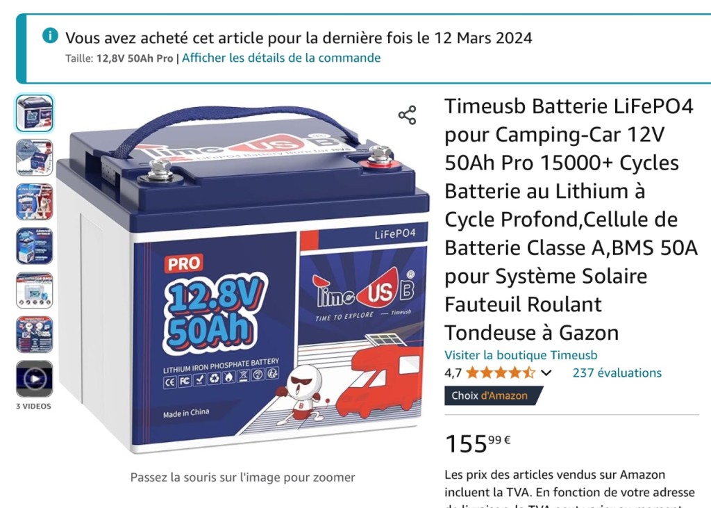

Je confirme , 6 ou 7 heures pour moi , seul , sans pont .
En prenant mon temps et verifiant tout à chaque etape .
Le mover et la batterie ( lifepo4 de 50 amp ) plus quelques accessoires, environ 1200€
Cela semble très cher et surtout très vague comme devis ;-)
Si il s’agit du Enduro em505 , on le trouve à moins de 1500€ ….

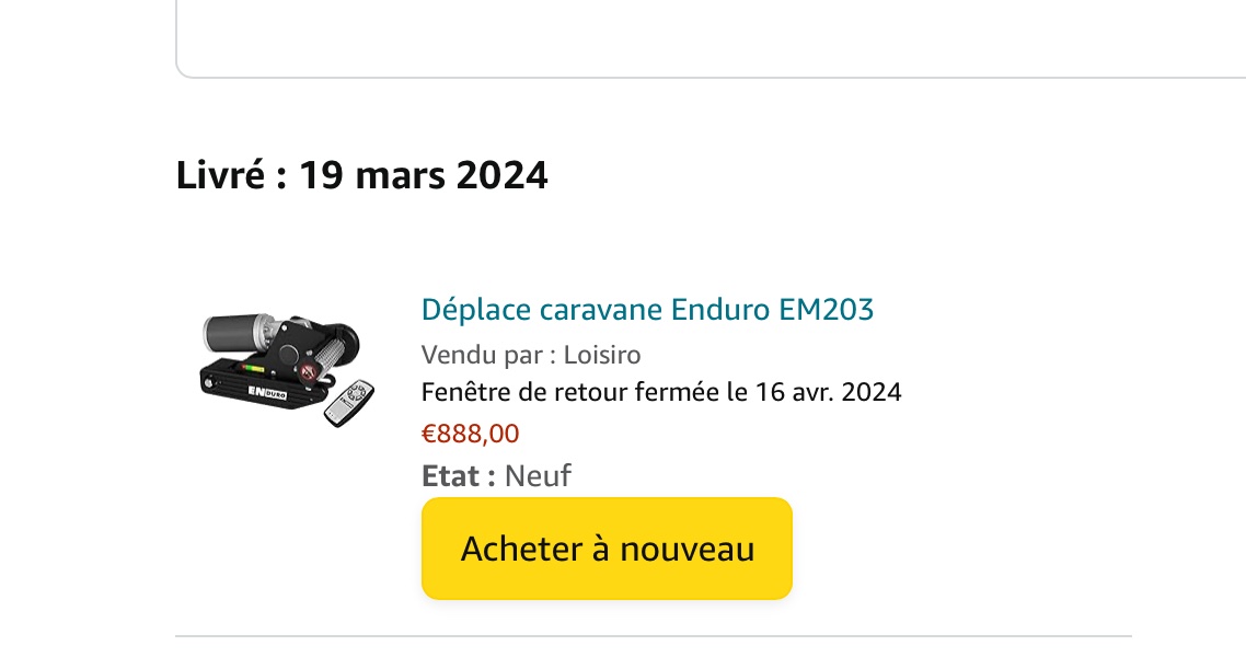

Le mover et la batterie sur Amzon .
Installation sur une 310 de 1998 .
Pour les supports, ils ont été réalisés grâce au schéma de eribinbin, pour un coût de …2 bonnes bouteilles.
J’avais fait un post sur l’installation ici : https://www.forumeribatouring.com/viewtopic.php?t=12849

98€ de l'heure...he beh s'emmerdent pas non plus ceux là ! On Trouve des moover à bien moins cher également.
Juste un avis bien sûr!

Levi's a écrit : jeu. 13 juin 2024 15:00 20240613_145844.jpg
Edit : JP le redresseur !!
Merci beaucoup en effet cela n'a rien a voir avec mon devis :amen: :super:
je vous présente le devis ACL78 par contact mail ce n'est pas vraiment un devis ... a voir

Pti nono
Messages : 107
Enregistré le : lun. 2 oct. 2017 16:02
Modèle de caravane : Famillia 310 60' de 2019
prénom : Bruno
Localisation : Etampes 91
Re: Mover pour Famillia 310
Message non lu par Pti nono »

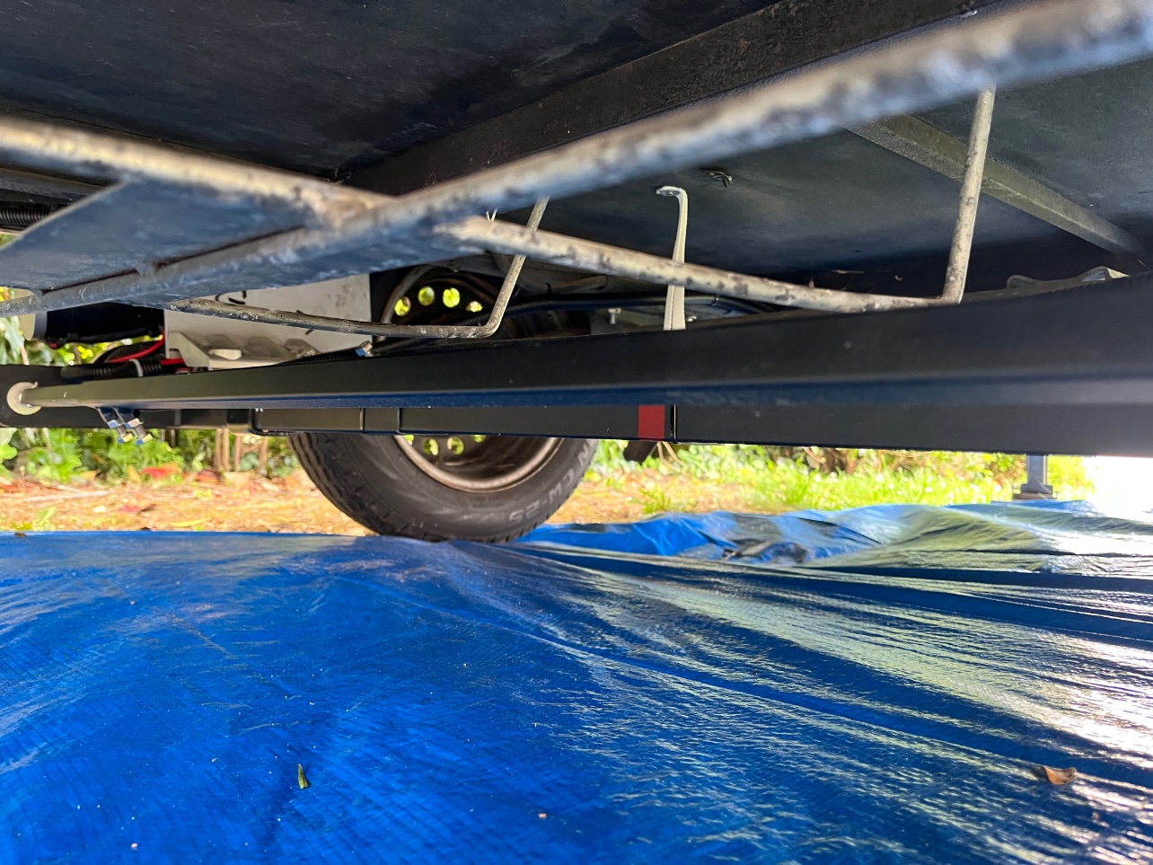

:amen: :) : Cara : Encore merci pour ton devis !!!

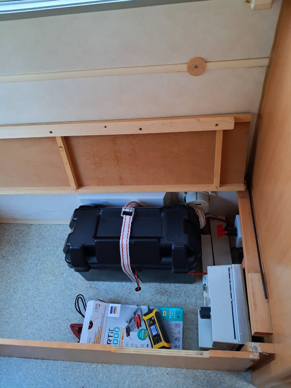

Levi's
Messages : 303
prénom : Marie-Hélène

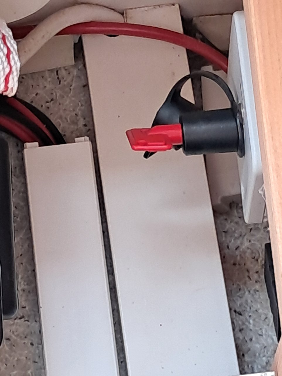

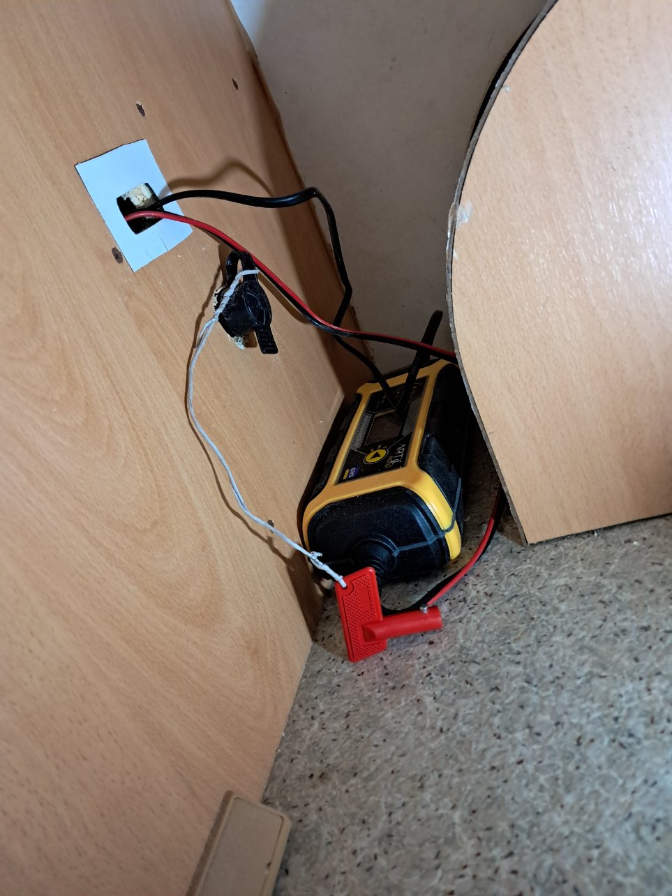

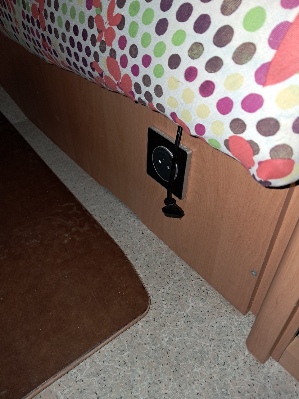

Message non lu par Levi's »
Le garage est plus précisément à Orvaut, au nord est de Nantes, juste en sortie d'autoroute.
J'ai séjourné au camping de Sainte luce sur Loire, camping ouvert toute l'année. Très bien,grands emplacements, sur les bords de la Loire.
Concernant le mover, la caravane a été déposée à 9h, récupérée à 14h45.
Garde au sol 16.5, 1 cm de moins que le panier de la roue de secours. Je passe kes dos d'âne sans problème, mais doucement quand même !
J'avais demandé que le coupe circuit soit à l'extérieur du coffre.
Finalement Bruno l'a installé DANS le coffre.
C'est franchement pas top.
Je l'ai fait déplacer dans le placard, dès mon retour !
Insiste pour qu'il soit accessible facilement.
Pareil pour le chargeur.
Il était dans le coffre.
Il est maintenant dans le placard. On a fait un trou pour les câbles vers le coffre.
Du coup, je peux voir le niveau de charge sans ouvrir le coffre.
J'ai fait rajouter une prise à l'extérieur du coffre, qui me sert pour le chargeur mais aussi pour autre chose.
Je te fais quelques photos si c'est pas clair..
marie -hélène

Avant les modifications
marie -hélène
Levi's
Messages : 303
Après :
marie -hélène

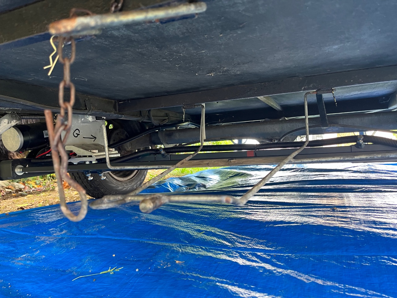

Jeanfifi
Messages : 90
Enregistré le : mer. 15 juil. 2020 21:54
Modèle de caravane : Eriba Familia 1998
prénom : Jean philippe
Localisation : Gironde
Message non lu par Jeanfifi »
Pour la roue de secours, sur notre 310 , nous n’avons pas eu besoin de la déplacer ou modifier le support.
Cela passe juste mais ne gêne en rien.😉
roue 2
roue 2
roue secours 1
roue secours 1
