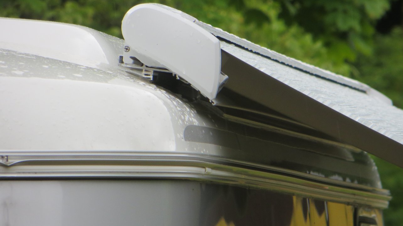

L'idéal serait de mettre un rail sur le toit ou des supports avec un store classique à manivelle, car celui ci va te gêner fortement à l'ouverture de la porte. De plus si tu le retires à chaque utilisation reste l'emplacement du stockage et de sa pose dans le rail !!!
Celui fixé sur le toit ne touchera pas la porte, et pas besoin de le stocker .... et laisse libre le rail pour une éventuelle solette

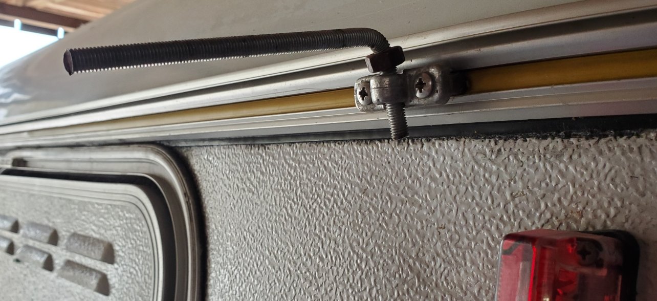

Pour la porte quand le store est enroulé, peut-on la fermer depuis l'intérieur sans problème ?

Non, la porte ne posait aucun problème parce que j'avais colle un profil de rail d'auvent environ 10 cm au dessus du rail d'origine. Par-contre c'est l'enroulement qui était difficile et la fermeture du sac.

Mon mari avait installé une pièce métallique coudée à angle droit qui s’insérait dans le pontet de glissière le plus près de la porte. Une tige filetée qu’il bloquait avec un écrou et qui soulevait légèrement le sac du store. Comme ça, aucune transformation de la caravane, pas de glissière supplémentaire, rien ...
Je mets une photo pour illustrer , on voit que le sac est remonté et qu’ainsi on peut ouvrir la porte . La pièce se trouve au-dessus du feu de gabarit.
Désolée je n’ai pas de photo de près de la pièce en question.

Je suis allée faire 2 photos de la pièce en place.
Mon Eriba, j'en suis gaga !

Ok merci, effectivement c'est astucieux et simple

Krys a écrit : lun. 8 juil. 2024 08:57 Bonjour Jean-Yves,
Moi aussi je reporte mon achat en septembre.
Vérifier bien toutefois que le bras latéral qui s'emboîte dans un carré ne tombe pas en plein la baie arrière latérale.
Sur ma 530 GT, le rail de jonc est très proche de la baie.
Si j'ai bien compris, ce bras latéral extensible du store prend appui sur ce carré par pression.
Donc attention à la baie. Il faudrait que le bras soit placé en dehors de celle-ci.
C'est aussi pour cela que je prendrai le plus petit modèle de 230 cm. Ce qui compte dans mon cas. C'est juste un abri au dessus de la dînette et de la porte quand elle est ouverte.
A l'inverse, si je voulais plus grand, je prendrai le 350 cm pour être tranquille avec la baie arrière et la porte ouverte.
Peut-être que je me trompe, mais vérifier bien, des fois que...
