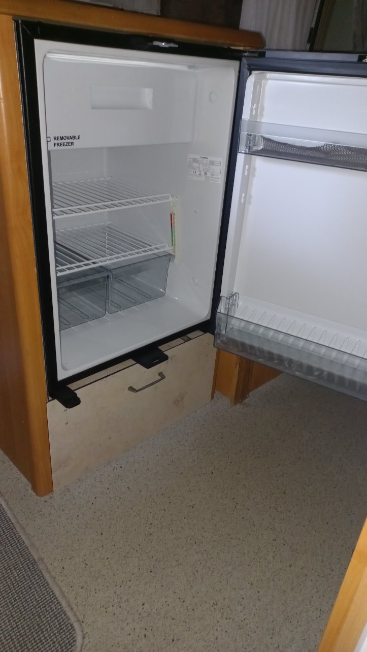

J'avais dit que je vous mettrai des photos !
Ça va pas trop mal!

:merci: Manque juste une : Photo : frigo ouvert pour "sentir" le froid !!! :mrgreen:
JP :mdr3:
Re: Je passe à la compression.
Vos désirs sont des ordres!
Mais pour ce qui est de la fraîcheur c'est loupé: il n'est pas en route...

Intéressant. Est-ce que ce frigo peut se poser malgré le passage de roue? D'après les photos, cela semblerait mais j'aimerais avoir confirmation.

Troll92 a écrit : lun. 8 juil. 2024 12:16 Intéressant. Est-ce que ce frigo peut se poser malgré le passage de roue? D'après les photos, cela semblerait mais j'aimerais avoir confirmation.
: Cara :
Vu la hauteur où il a été placé .... :malin1:
Merci JP pour ton sens de l'observation!
En effet, il passe au-dessus du passage de roue. Il faut faire une tablette au niveau du passage de roue. Il y a deux ou trois bricoles à faire mais rien de bien sorcier.
Pour Lolo,
est-ce que ça répond à ta question?

En ce qui me concerne, oui, c'est clair.

Ah je comprends mieux ! Sympa ta cuisine !

Bon frigo reçu je commence l'installation mais j'ai un soucis électrique. J'ai l'impression que le 12 v n'arrive pas dans la caravane. J'ai bien les feux qui s'allument et clignotent mais pas de jus sur le câble qui alimentait l'ancien frigo
Une idée de où chercher ? J'ai cru voir une boite de dérivation sous le plancher, je vais tenter là mais peut il y avoir un fusible ou un truc comme ça.
En 220 v ça marche impec. Juste le ventilateur du frigo que je trouve un peu bruyant... A explorer

Alors le 12 v vient de la voiture en effet. Il y a un boiter sous le plancher d'où partent les câbles vers les feux et un ou deux, faut que j'aille voir dessous, vers l'intérieur de la caravane.
Le frigo enlevé fonctionnait au gaz/12v/220v donc j'ai récupéré les fils lors du démontage.
Après je pense que le frigo était HS depuis belle lurette et on s'en servait plus. C'est ma fille qui a voulu repartir avec tout ça.
La prise de la caravane est une 7 broches.

Mais il ne s'allume pas et avec mon testeur je n'ai pas de 12 v qui arrive au câble à l’intérieur.
Messages : 20724
NORMAL !!! une prise 7 brioches n'a pas de 12 v permanent ou après contact.
Voir "Landeriba dans ses œuvres" pour modifier la chose et avoir du 12 pour le frigo.
De plus vu l'état de ta prise c'est même une chance que les feux fonctionnent !! :mrgreen:
Vérifier si le faisceau prise ne serait pas en 13 fils ce qui faciliterait la manœuvre, car il y a dans un faisceau 13 fils 4 fils de 2.5², en plus des autres en 1.5². Et c'est un minimum, car ils chauffent, du 4² serait plus mieux bien.
