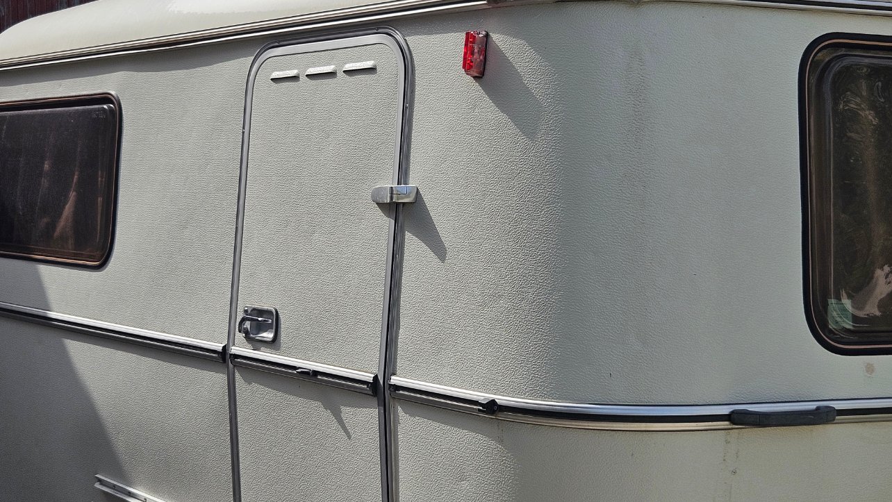

Carrosserie Eriba grêlée
Message non lu par jerom »

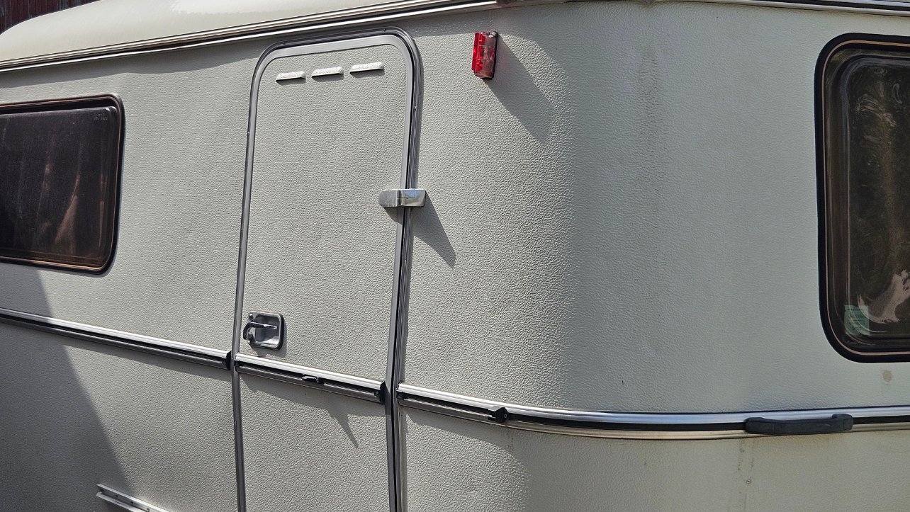

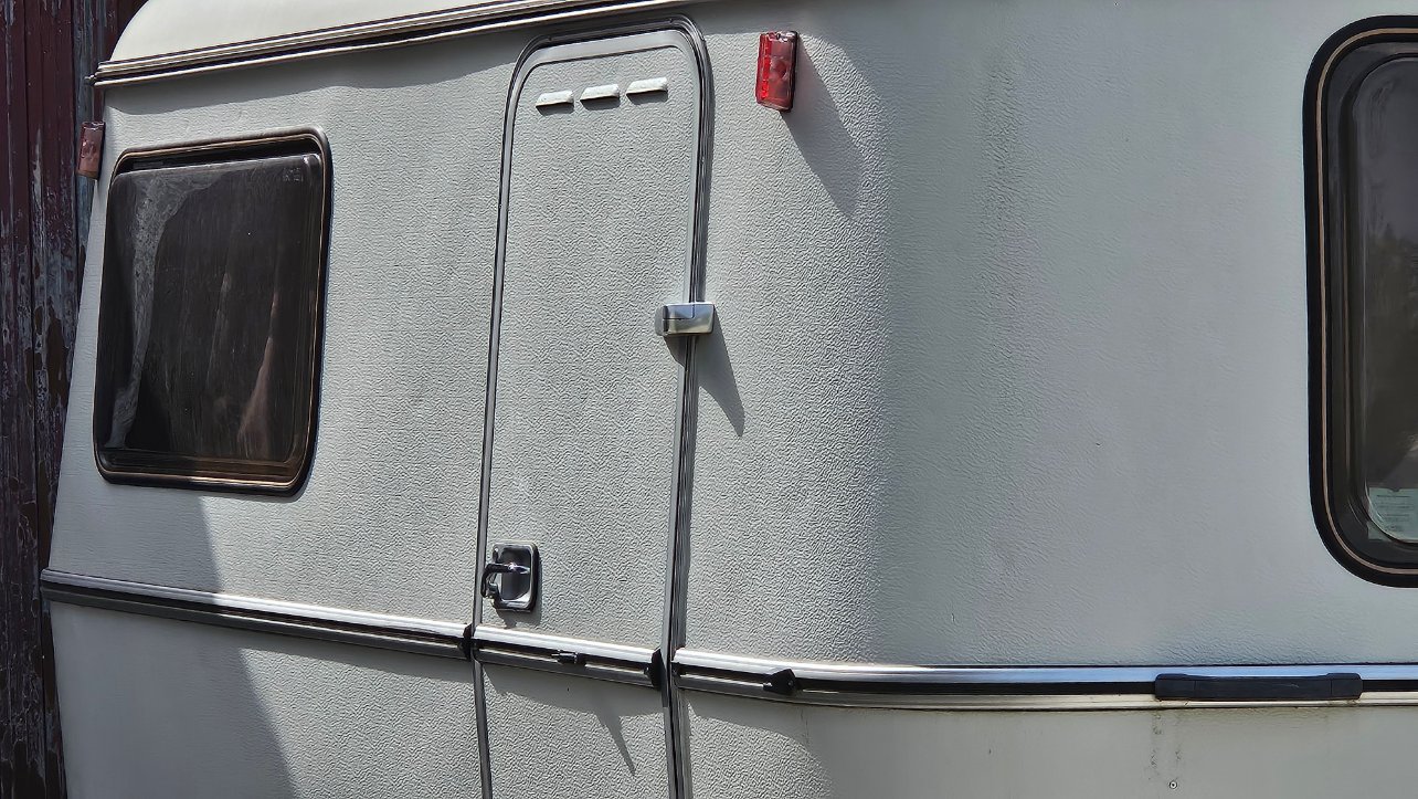

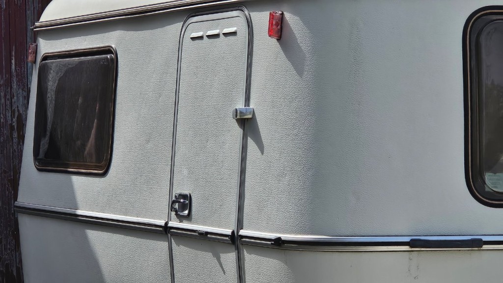

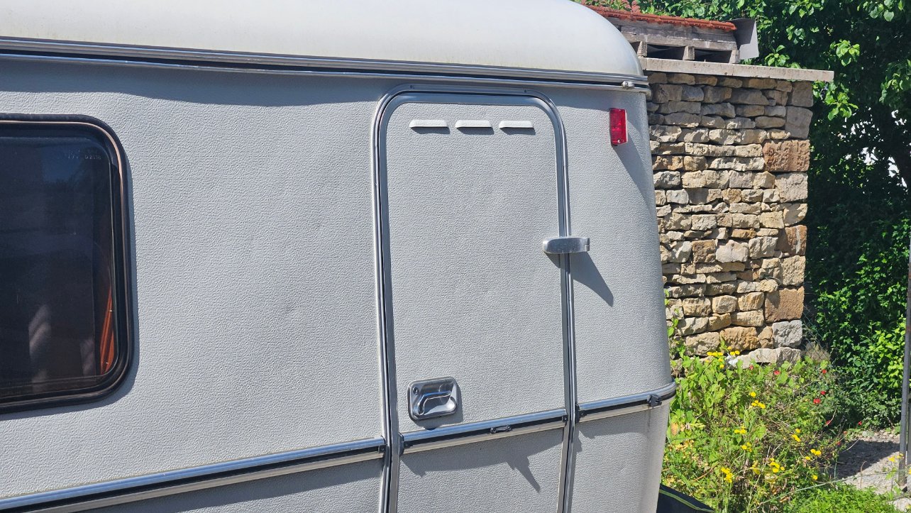

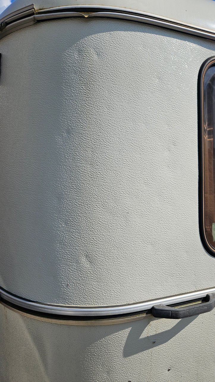

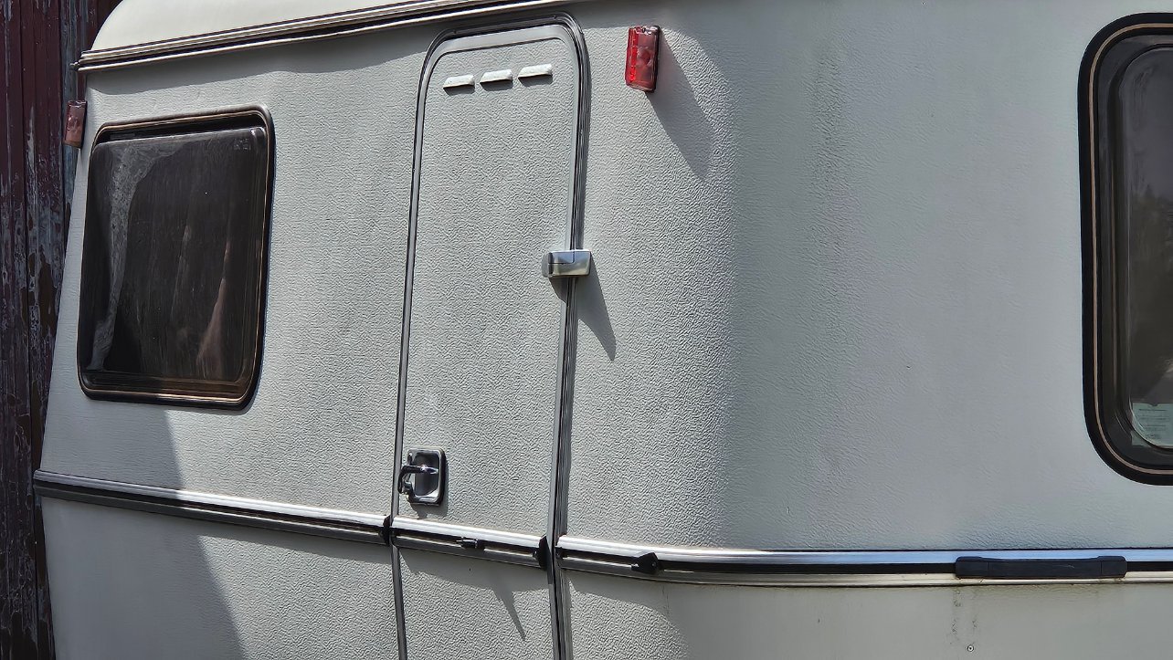

Bonjour à tous
Mon Eriba Pan Familia de 83 a été grêlée sur un côté (face au vent).
L'expert de l'assurance me demande un devis mais aucune des adresses qu'il me donne ne souhaite intervenir (soit ils sont spécialisés dans les camping car, soit ils font uniquement leur marque de caravane...).
Auriez vous un retour d'expérience (est-ce réparable ?) et dans le meilleur des cas l'adresse d'un pro de préférence en franche-comté... éventuellement bourgogne voir alsace s'il le faut...
Merci à vous pour vos retours et conseils
Jérôme

C'est peine perdue pour rattraper ça, il faudrait changer les tôles ! C'est hors budget !

Re: Carrosserie Eriba grêlée
Il y a un spécialiste Eriba dans le Jura à REVIGNY. Je ne le connais pas mais j'en ai lu que du bien.

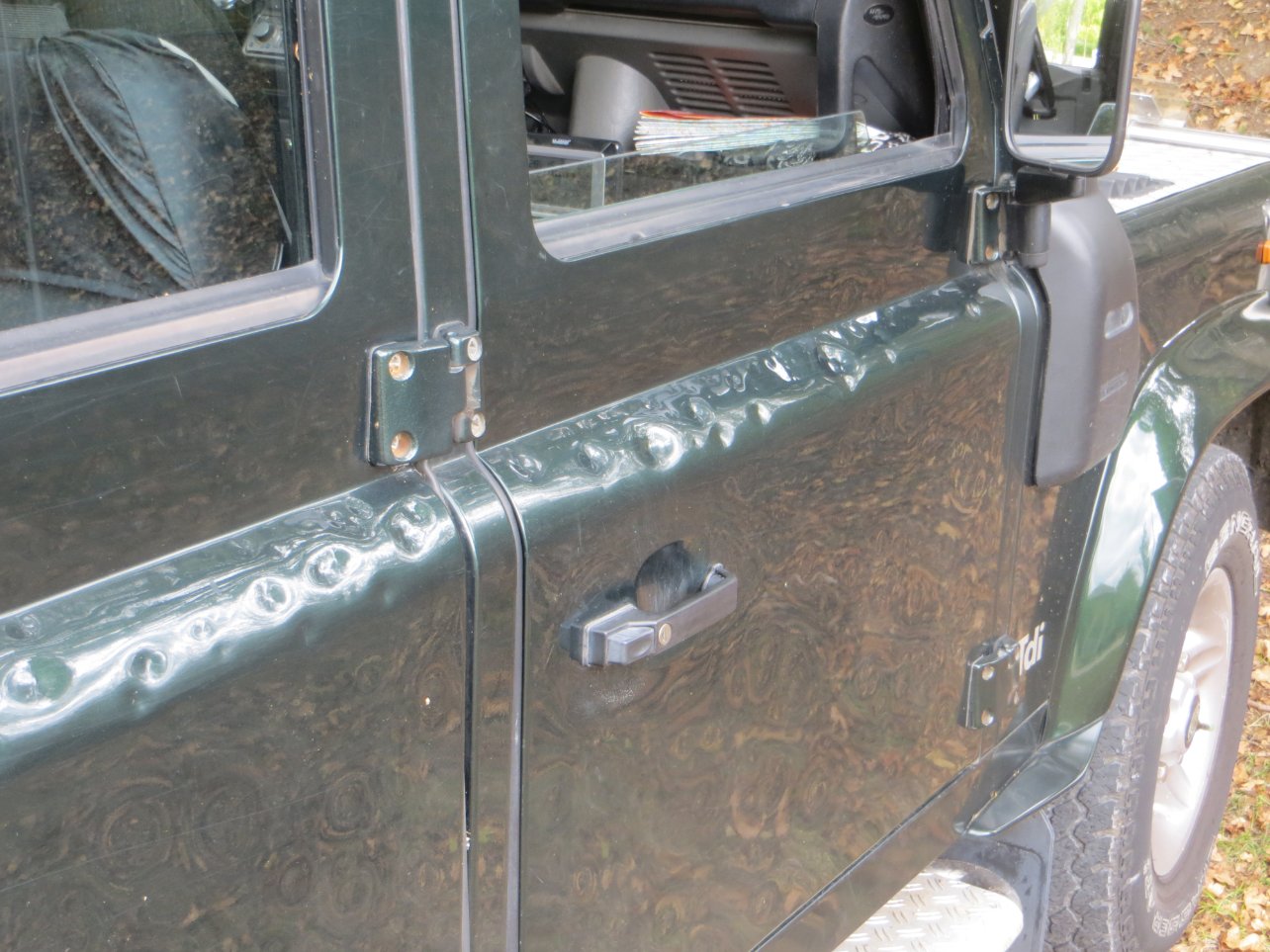

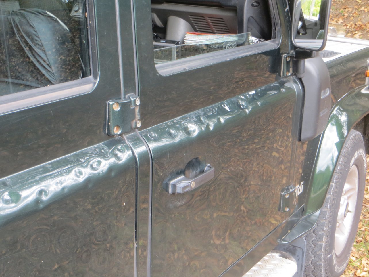

Déjà pour réparer une carrosserie voiture en alu ils ne veulent pas, alors une caravane avec de la tôle comme un papier à cigarette, c'est même pas la peine de poser la question !!
J'en parle en connaissance puisque j'ai été grêlé le 11 septembre 2023 en Sologne et que la voiture est restée plus de 5 mois en carrosserie...
La caravane a moins souffert, casse de tous les plastiques, feux, cheminée frigo, cache vis, triangles et surtout la toile du store, quelques impacts peu visibles sur la carrosserie sauf en soleil rasant, qui sont restés tel quel.

Bah je connais des carrossiers qui réparent toutes les carrosseries ! C'est pas parce que tu as eu une mauvaise expérience que c'est une généralité.
Après...faut y mettre le prix sans aucun doute car un bon repousseur se paye à la bosse !

Merci pour vos retours d'expériences et vos contacts... même si cela n'est pas spécialement rassurant :gene:
J'imagine que le changement de tôle est démesuré financièrement, je vais regarder du côté de Revigny.

:hello: Tu peux essayer avec de petites ventouses d'améliorer les impacts
tape chez AMAZON : petites ventouses pour carrosserie
Messages : 21464
Tu peux tenter de redresser avec ce genre d'appareil, ça peut fonctionner pour les petits enfoncements et tu n'y laisseras pas un bras !!
Exemple :
https://www.amazon.fr/Tosucs-D%C3%A9bos ... 170&sr=8-7
Que tu peux compléter avec ça, exemple :
https://www.amazon.fr/D%C3%A9bosselage- ... YSF4&psc=1

J'y vais la semaine prochaine pour qu'il puisse voir concrètement les dégâts mais d'après les photos il pense pouvoir corriger en partie sans garantie de résultat. J'ai regardé et découvert le matériel de débosselage mais je préfère ne rien toucher d'ici là...

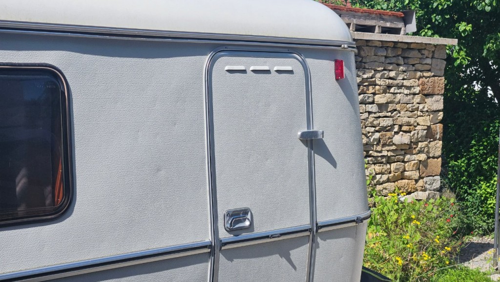

J'ai enlevé parfaitement plusieurs petites bosses (qui en fait sont des creux) sur ma Touring avec ce genre de matériel. C'est un peu long (j'y suis allé très doucement) mais ça fonctionne pas mal. En revanche sur ma voiture ça n'a pas fonctionné (le tirage est trop léger pour de la tôle épaisse).

Pour le débosselage j'ai trouvé un professionnel (et passionné !) qui sévit dans le Jura :]
Si cela peut servir à d'autres : https://www.madeinjura.pro/entreprises/ ... s-du-mich/
Éventuellement si j'en retrouve une après intervention, j'essayerai moi même avec le matériel conseillé :hehe:

lio83 a écrit : sam. 24 août 2024 11:46 J'ai enlevé parfaitement plusieurs petites bosses (qui en fait sont des creux) sur ma Touring avec ce genre de matériel. C'est un peu long (j'y suis allé très doucement) mais ça fonctionne pas mal. En revanche sur ma voiture ça n'a pas fonctionné (le tirage est trop léger pour de la tôle épaisse).
Je me demande si les ventouses fonctionnent sur les vieilles Eriba avec la tôle gaufrée: celle-ci doit empêcher la ventouse d’adhérer
À moins qu’il en existe des modèles assez souples pour épouser parfaitement la tôle ?
J’ai le même problème sur ma Puck, des rayures peu profondes mais que j’aimerais éliminer
Si vous avez des tuyaux, je suis intéressé !
Merci d’avance
Frédéric

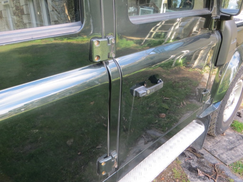

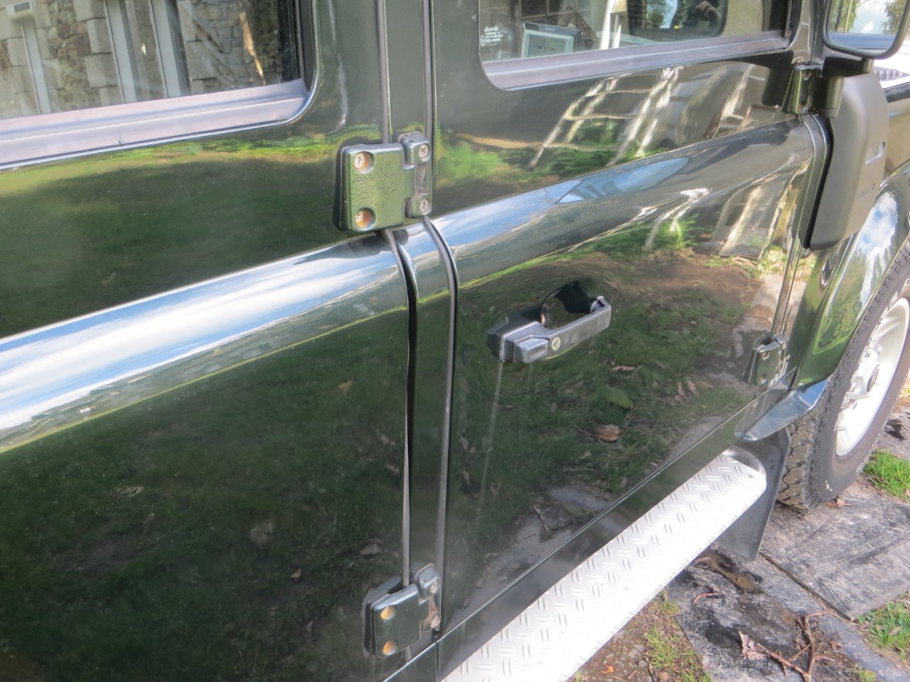

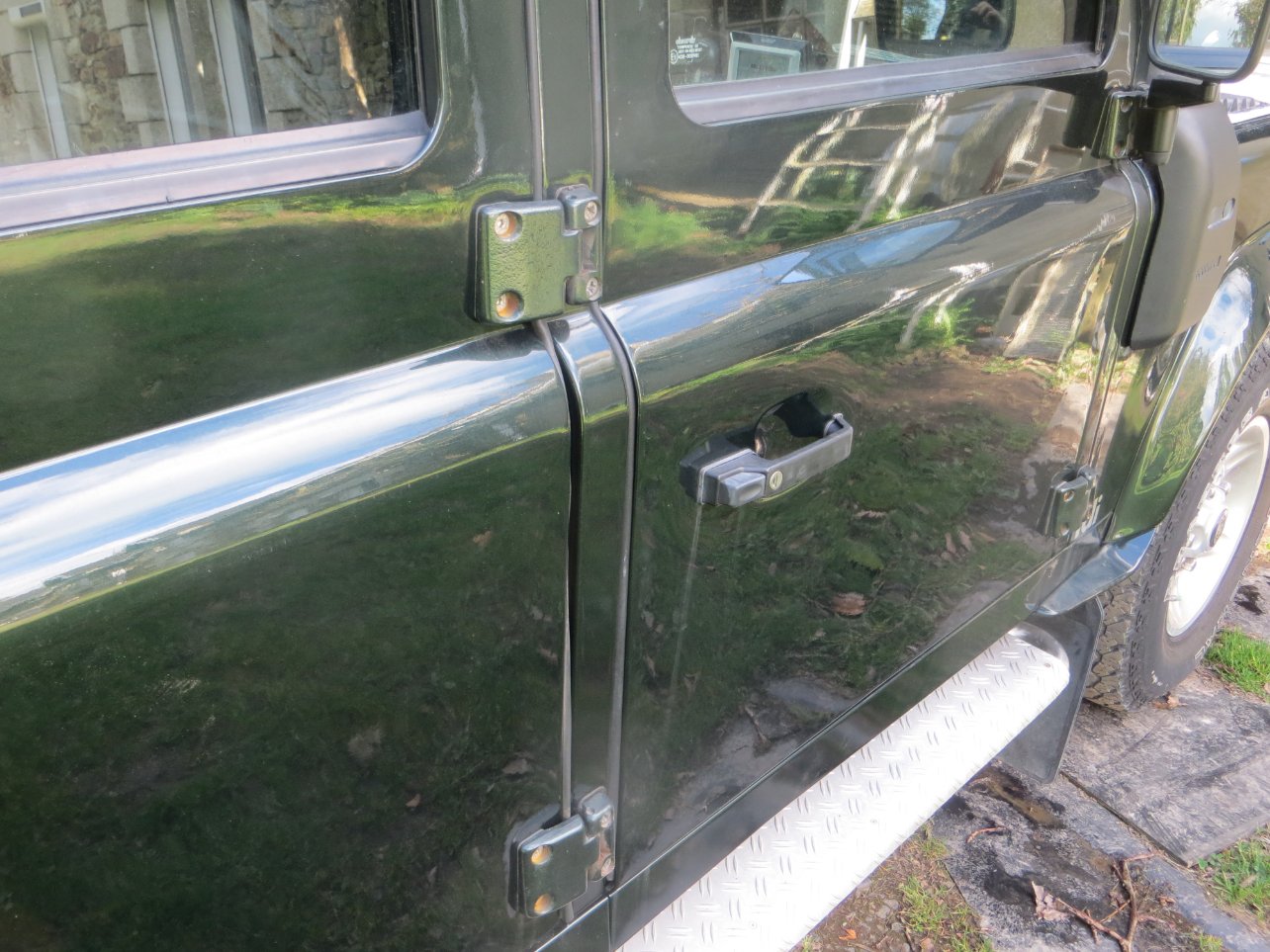

ATTENTION la réparation a été faite sur une voiture avec carrosserie alu..
Avant :
Après :
https://www.facebook.com/CMVautomobiles35/?locale=fr_FR
Eribalouest
Messages : 19
Enregistré le : sam. 6 sept. 2025 10:54
Modèle de caravane : Eriba Touring 530 2010
prénom : Gilles
Message non lu par Eribalouest »
Garage contacté et photo des 2 bosses sur trappe latérale envoyée !
Il va voir avec les photos s'il peut ou non intervenir car la carrosserie alu voiture n'est pas celle d'une caravane (isolant)
Merci pour l'info JP!
Je vous tiens au courant de la réponse du carrossier...
Merci d’avance
Frédéric
Oui ça fonctionne aussi sur les taules gaufrées car ce ne sont pas des ventouses, il faut de la colle à chaud... donc le fait que ça ne soit pas lisse n'est pas un problème.
