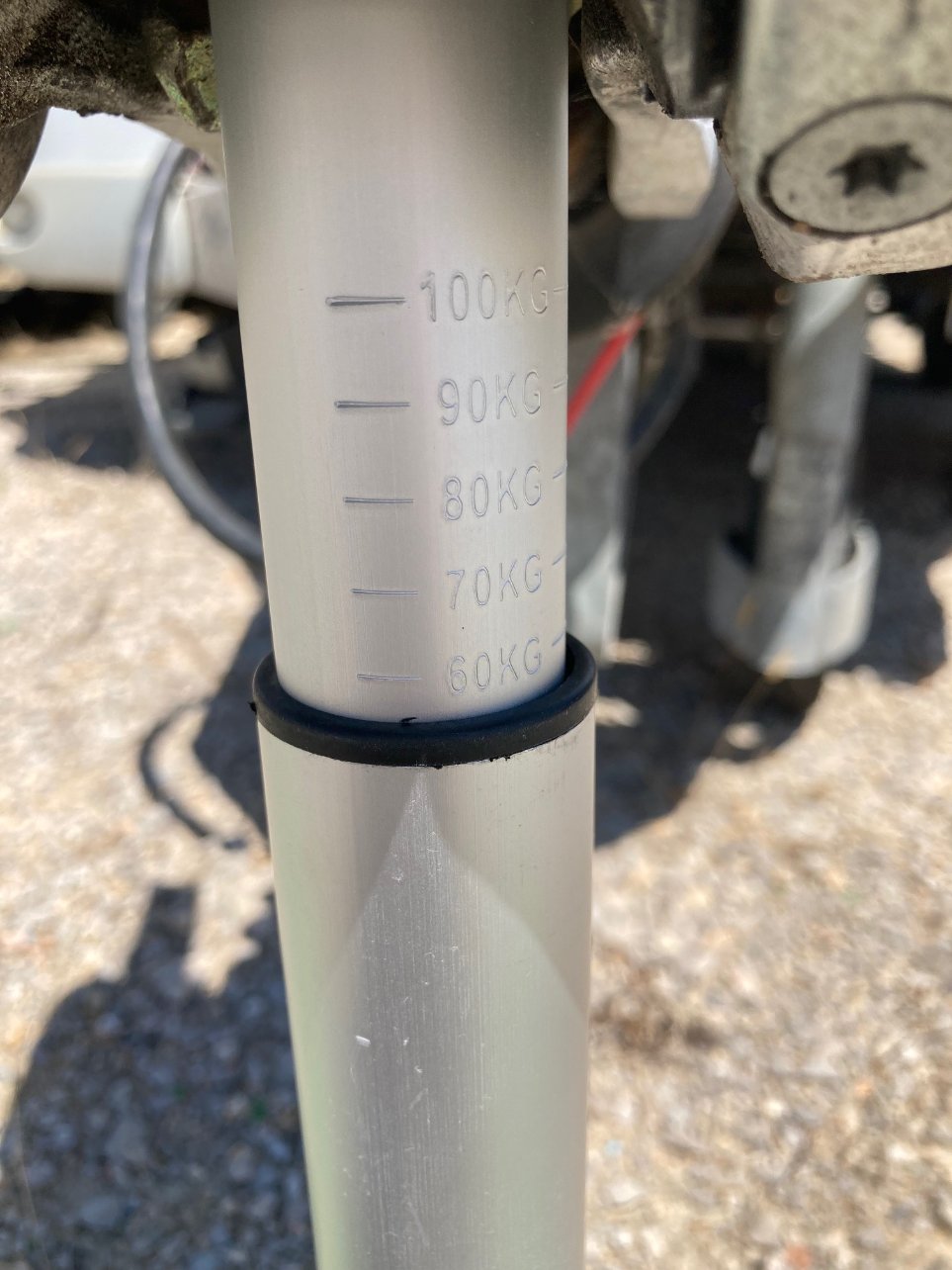

Poids de lance avec balance à bille
Bonsoir. J'ai un 430 et aujourd'hui, pour la première fois, j'ai mesuré le poids de la lance (balle) avec une de ces balances qu'ils vendent sur Amazon, elle indique 55 kg. Ma boule d'attelage charge jusqu'à 80 ou 90 kg. Mais j'aimerais connaître votre expérience. Désolé pour la traduction, c'est mon ami Google. Salutations à tous les Eriberos.

Holà Mr paciencia.
Il ne faut pas dépasser le poids autorisé en flèche et sur l'attelage.
Tu peux encore mettre plus de poids en flèche (70 kg c'est bien, meilleure tenue de route.

Re: Poids de lance avec balance à bille
Hola
La 430 est relativement équilibrée avec le plus gros sur l'essieu, c'est un bon début, mais en effet il faut rajouter du poids en flèche pour une meilleure tenue de route.
Merci beaucoup pour votre conseil. Cordialement.
