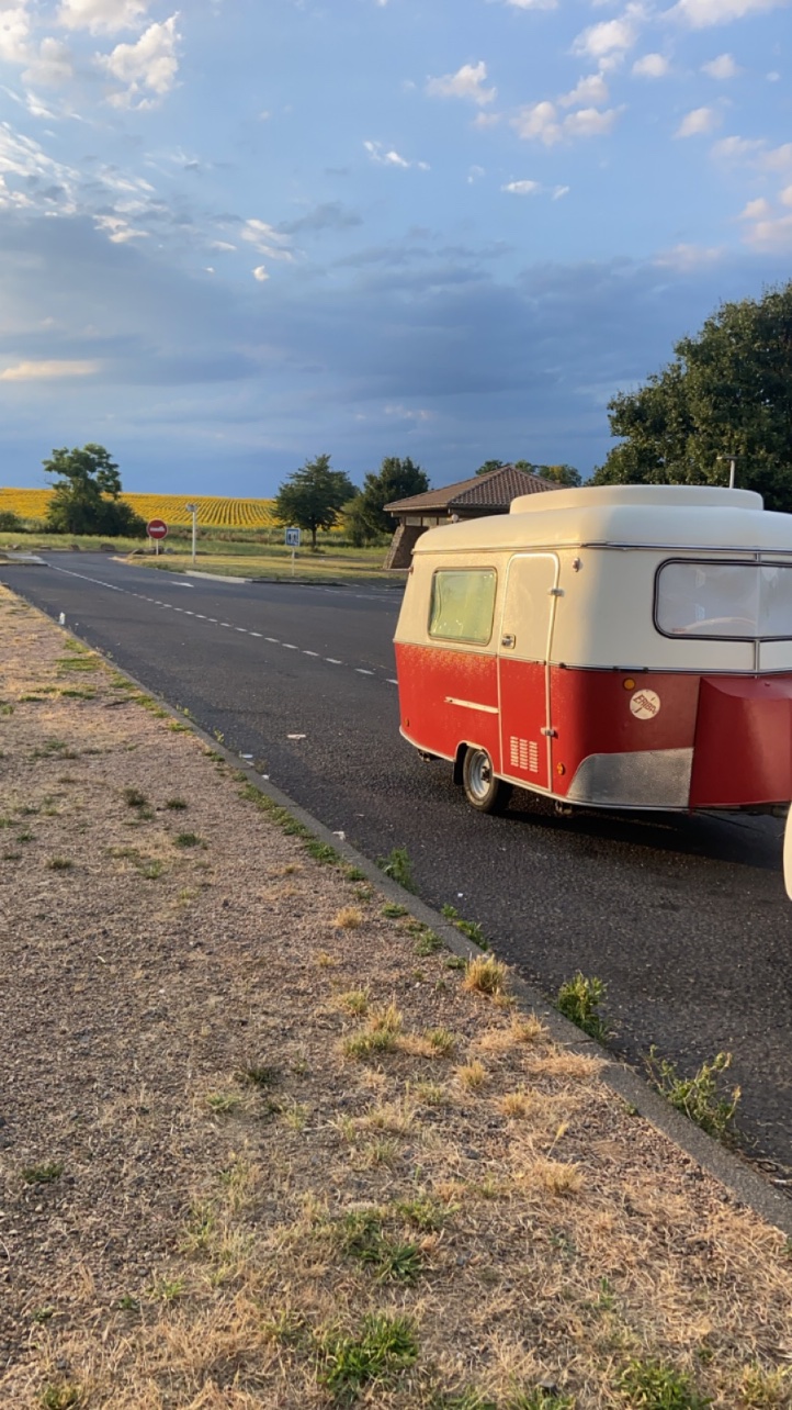

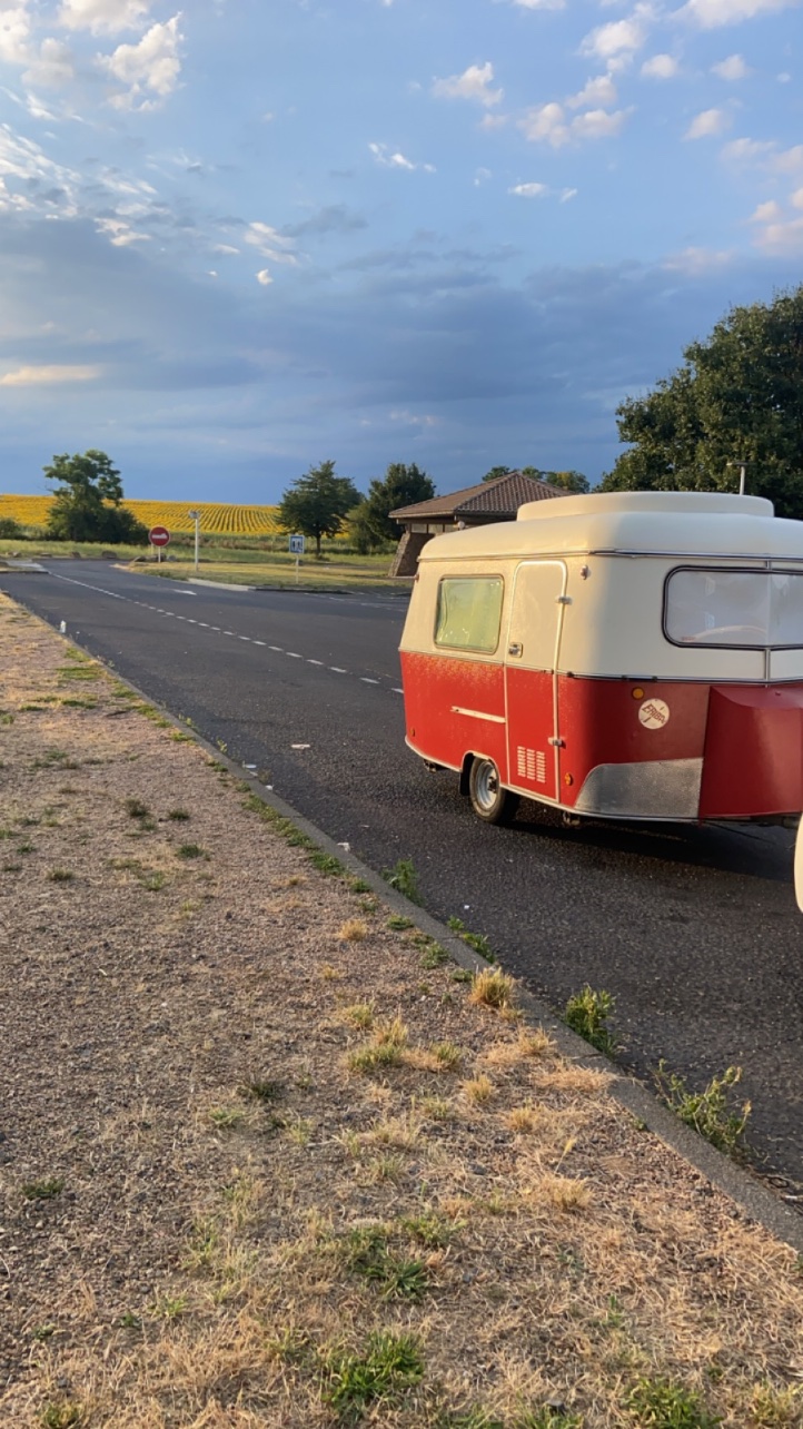

Re: Frigo puck 79
Je suis tellement à chercher sur le forum que j’oubli les photos ..Sunnypuckette a écrit : lun. 12 août 2024 12:18Merci beaucoup! Oui j'y ai pensé au début puis j'ai mis ça en pause... les meubles et le reste me semble encore un peu lointainGino18 a écrit : lun. 12 août 2024 11:52En ce moment c’est le toit de la Puck est entre deux modifications à l’intérieur d’aménagement je cherche le frigo .. haha je laisse ici une trace si je trouve quelques chose ! Bon courage à toi dans tes avancements !Sunnypuckette a écrit : lun. 12 août 2024 09:18 Ah je ne suis pas la seule à avoir une puck sans frigo...
