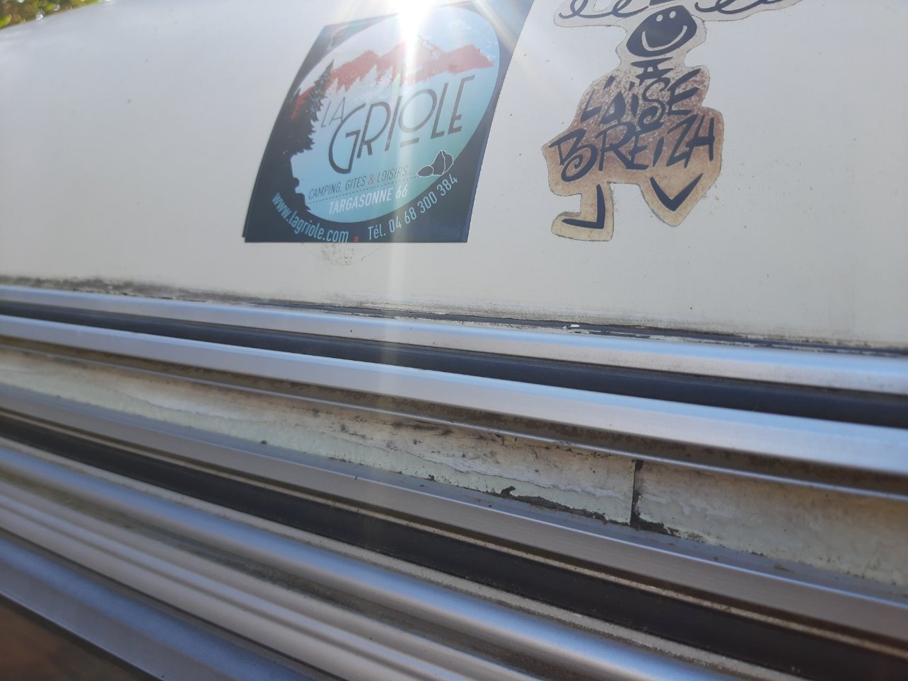

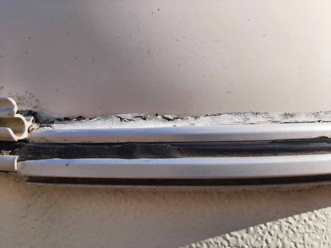

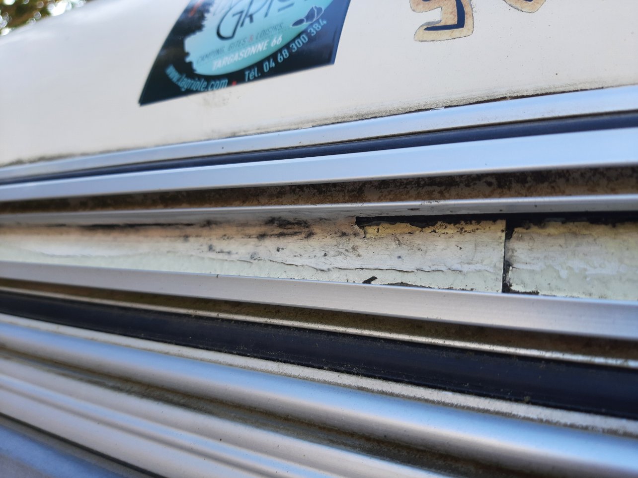

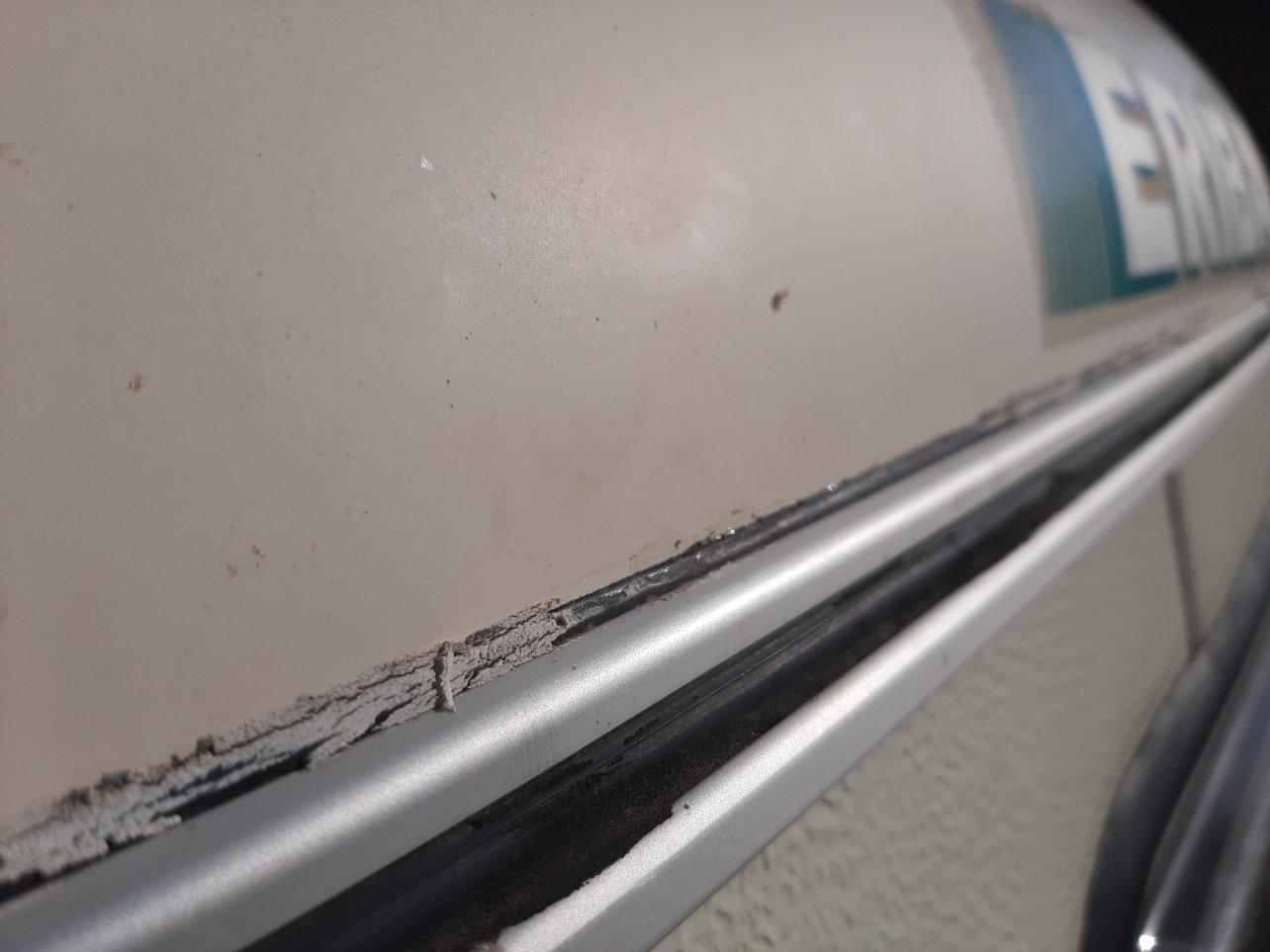

J'ai une petite question sur l'entretien extérieur de nos caravanes.
Sur ma caravane acheté récemment, j'ai constaté que l'ancien propriétaire avait mis du mastic sur tous les joints de ceintures extérieur. Aujourd'hui ce mastic se détériore ( voir photos). Que faire ?

Bonjour, je ne vois pas pourquoi il a mis du mastic là sur la tôle haute, vu qu'elle chevauche la tôle basse.
A moins qu'il ait eu une infiltration due aux vis de la ceinture, va savoir Charles.

jularzac a écrit : ven. 23 août 2024 00:12 Bonjour,
Amicalement.
Ju.
A l'origine les profilés alu sont posés sur un lit de butyle, c'est ce qui coule par forte chaleur sous les profilés alu !!
Entre le toit et la tôle alu haute aussi, et entre la tôle haute et la basse itou !!
C'est ce produit : A noter qu'il ne durci pas et reste collant lors de la dépose, il fait des fils comme la fondue savoyarde, mais en moins bon !!
Depuis il en existe un autre sans coulure : Facile à utiliser, le surplus s'enlève avec le doigt, il "bouloche" sous le doigt, se nettoie avec du White ou essence F.

Non mais quel saccage !
Faut tout faire sauter à la paille de fer minimum ; et resserrer seulement les vis sous le cache vis !
J'ai eu le même problème sur une vieille Sterckeman ! avec du silicone qui vieilli très mal en extérieur :

Merci pour vos retours, je vais donc retirer ce fichu Mastic.
Quels sont les signes qui m'indique que je dois recharger en Dekaseal ?
