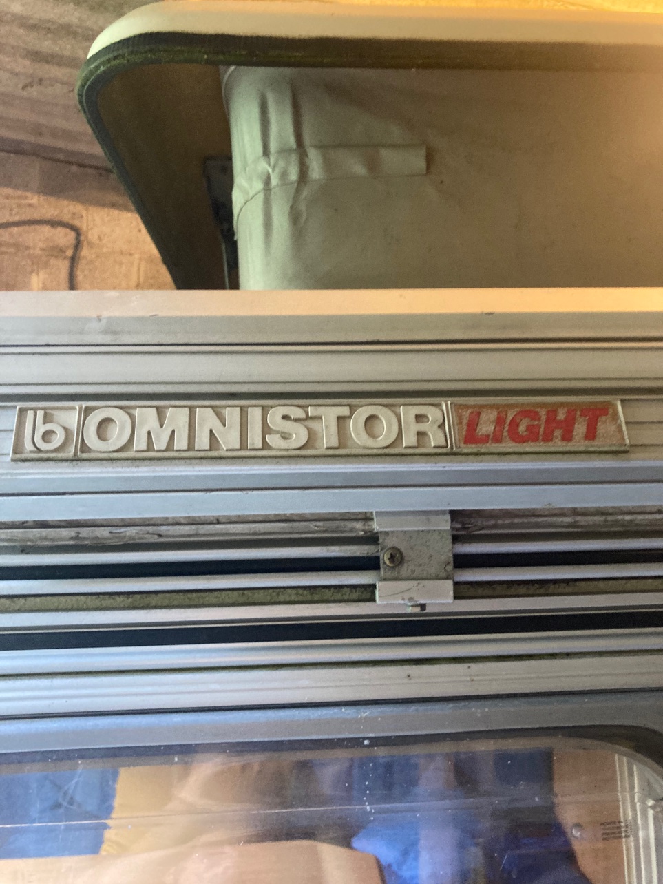

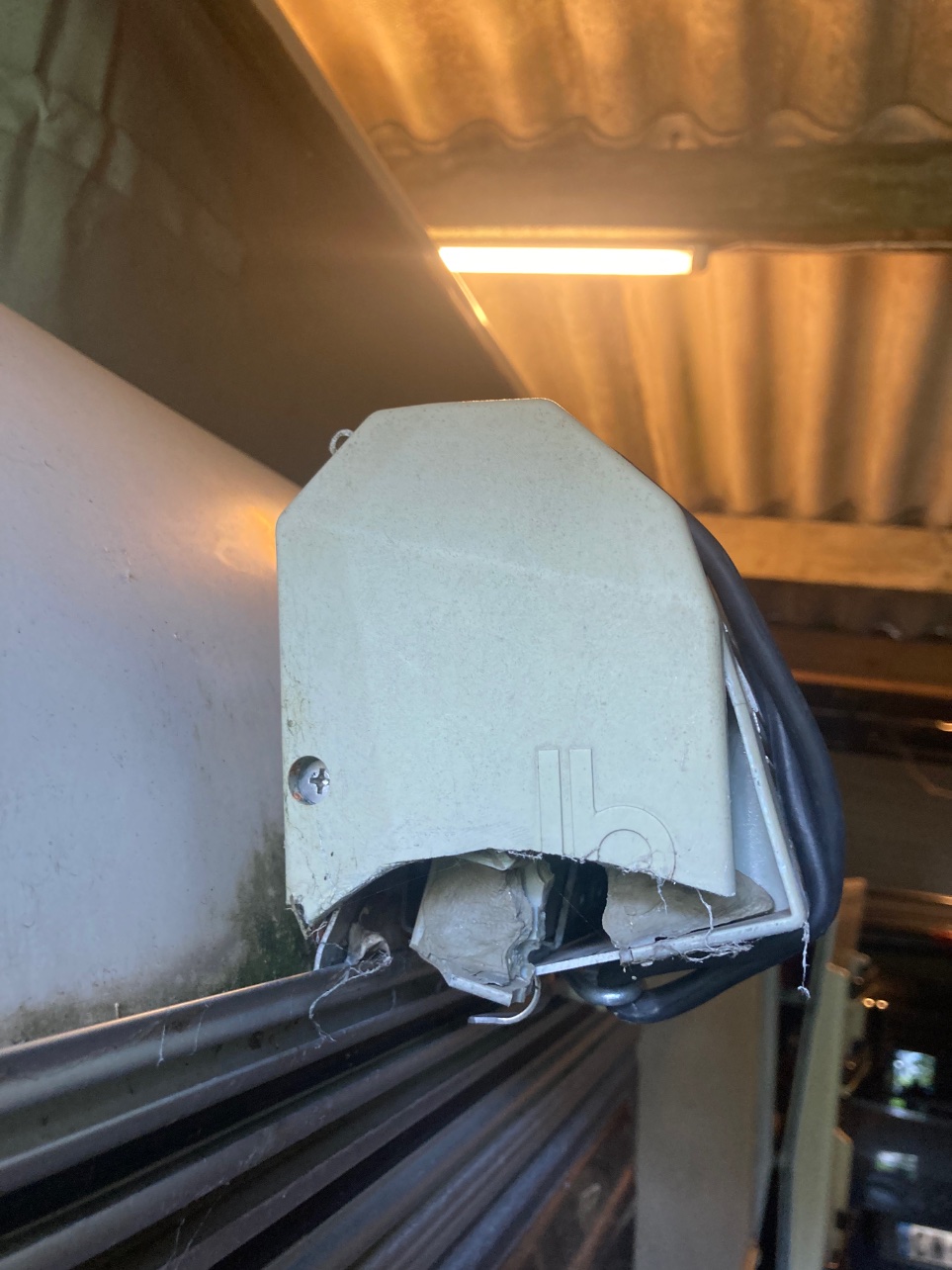

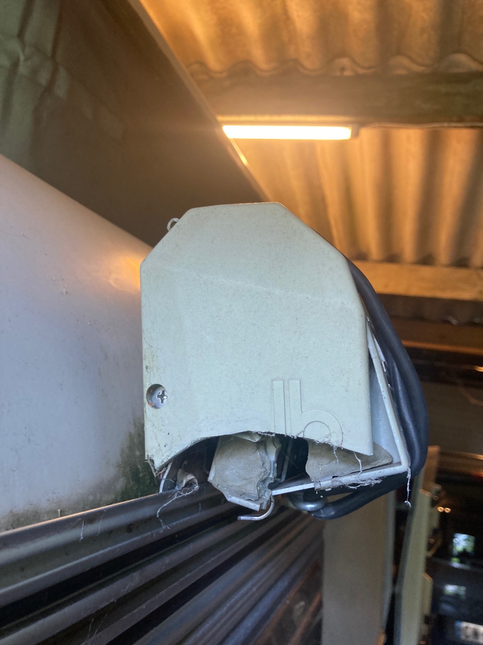

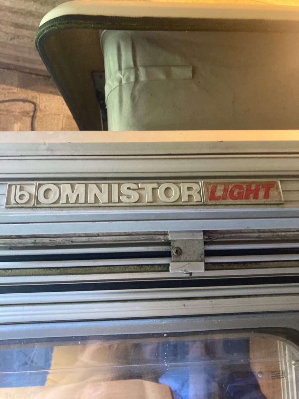

Désolé de répondre si tard , je dois me tromper dans les termes. Le timon c’est la boule sur la voiture ?
Le store est abîmé, les caches des 2 côté du store sont cassés. Est-ce que ça se vend?
Messages : 21248
Re: Tête d’attelage et frein
Fred59 a écrit : dim. 1 sept. 2024 16:49 Désolé de répondre si tard , je dois me tromper dans les termes. Le timon c’est la boule sur la voiture ?
Le timon est sur la caravane, c'est le tube qui passe sous le coffre à gaz et c'est avec ce qui est au bout (tête de lapin) que tu l'accroches à la voiture.
Il me semble aussi qu'il manque l’élastique qui fait le tour de la toile du champignon et qui oblige la toile à rentrer à l'intérieur lors de l'abaissement du champignon, faute de quoi bien souvent, la toile se prend dans les compas à chaque extrémité et se déchire...
On trouve ça en mercerie en diamètre 5 ou 6 pour une poignée d'€. Pour la longueur tu fais le périmètre !!! Tu pourras y retirer au moins 50 cm.
