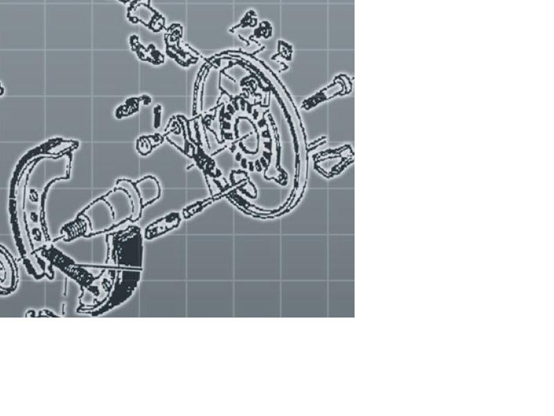

Quelqu'un peut il me dire quelle est la référence des freins de ce type ,car ayant mis en couleur je ne vois plus les numéros.
Triton de 1978.
Merci pour vos réponses.
Triton de 1978.

Bonsoir Tintin,
Voilà le pourquoi de la création de ce forum, retrouver toutes les archives et savoir faire d'antan.
Ta caravane étant de 1978, châssis, timon, essieu, attelage étaient fabriqués par la société TFT dans le 71 à Louhans.
Cette société a été absorbée par AL-KO.
En leur téléphonant, certains vieux techniciens répondent à nos questions, mais plus de pièces détachées, car avec les changements de normes, tout a du être mis à la benne. Par contre ils vont avoir besoin des numéros.
Reste pour les freins le re-garnissage des mâchoires.
Demande à Chag, il a une bonne adresse à côté de chez lui.

Mais j'ai voulu voir l'état des graissages des roulements ,mais je me suis aperçu qu'il reste 0,5 mm de ferrodo sur une mâchoire ,pourtant d'après les dires des personnes ou j'ai acheter la caravane tout ce qui est sécurité avait été révisé.
Je m'aperçois que même les personnes âgées ne sont pas toujours honnêtes .
Donc comme je pars dans quinze jours en congés quelqu'un aurait t'il déjà changer pour ce modèle.
Pour moi savoir la référence et acheter mes pièces ,car tu sais je fais cela moi même ,et ça me prendra une petite journée donc j'ai le temps.
Merci aux lecteurs.
Jean Louis.
Merci aux lecteurs.
Jean Louis.

j'ai gratté la peinture sur la flasque du tambour et j'ai découvert le Type 2035 .
Si quelqu'un as déja changé ce modèle peut il me dire ou il les as trouvées .
Merci.
A Plus .
Jean Louis.
Merci.
A Plus .
Jean Louis.

Hello Jean-Louis !
T'as un sacré coup de bol
Ref : ES800107 GRAVE SUR LE TAMBOUR 2035 ENTRAXE 4X130 91.9MM 125,00 €
http://www.malbert.fr/Frein-cable,tambour.htm
Coordonnées
Téléphone
04.71.47.40.79
Télécopie
04.71.47.40.79
Adresse postale
Les Prades 15800 POLMINHAC
Ce n'est qu'une des références plausible, il te faut mesurer le diamètre de ton tambour et la largeur des mâchoires et téléphoner à ce monsieur pour avoir la bonne référence
Coordonnées
Téléphone
04.71.47.40.79
Télécopie
04.71.47.40.79
Adresse postale

Ben voila, j'en avais marre que la caravane cogne sur le land, je démonte et pof, plus que 1 mm, pas de numéros ; c'est une triton, vous pensez que ça peut être les mêmes ???

Mesure le diamètre intérieur du tambour, la largeur des garnitures et fais une

c'est du 2035 mais je ne vois pas la correspondance sur le site

Bonjour Jean Christophe,
C'est la même référence que les miens ,je les ai trouvés mâchoires et ressorts chez Patrick remorques sur la nationale 20.
a 99 Euros ,juste a temps pour partir en vacances ,mais il faut les commander.Car c'est vieux et dur a trouver.
J'espère t'avoir aider.
A Plus .
Jean Louis.
http://www.patrick-remorques.fr/qui.php
A Plus .
Jean Louis.
