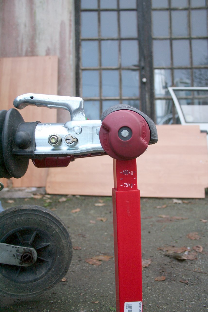

Un truc qui donne une estimation, rustique et pas cher :
Gradué de 50 à 100 Kg
Exemple à 9.99 € :
https://www.mon-camping-car.com/pese-fl ... orque.html
Pas d'électro-nique et fonctionne sans piles !!! :mdr3: :mdr1:

Très rustique, à paramétrer avec un pèse personne sous la boule.
N'est ce pas Lewis ? :siffle:
