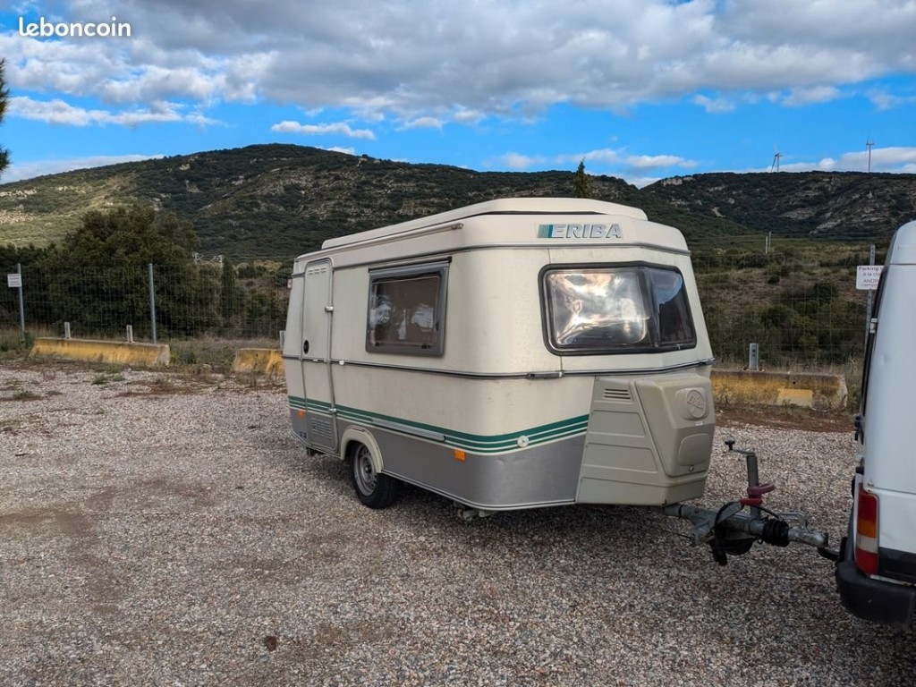

J'ai des souvenirs gamine, de voyage à trois en Espagne dans les années 60 avec une toute petite caravane qui avait la forme d'un oeuf ! Je crois que ça a laissé des traces qui se sont réveillées cette année... Donc nous sommes à la recherche d'une Puck ou Super Puck, en tout cas du léger pour itinérance en montagne entre autres. Nous avons visité hier ces 2 "petites" à 7 km l'une de l'autre.
https://www.leboncoin.fr/ad/caravaning/2856181384
Sans table + tout un matériel de camping dont nous n'avons pas besoin, a paru trop petite pour mon fils de 1,87 m.
https://www.leboncoin.fr/ad/caravaning/2862397103

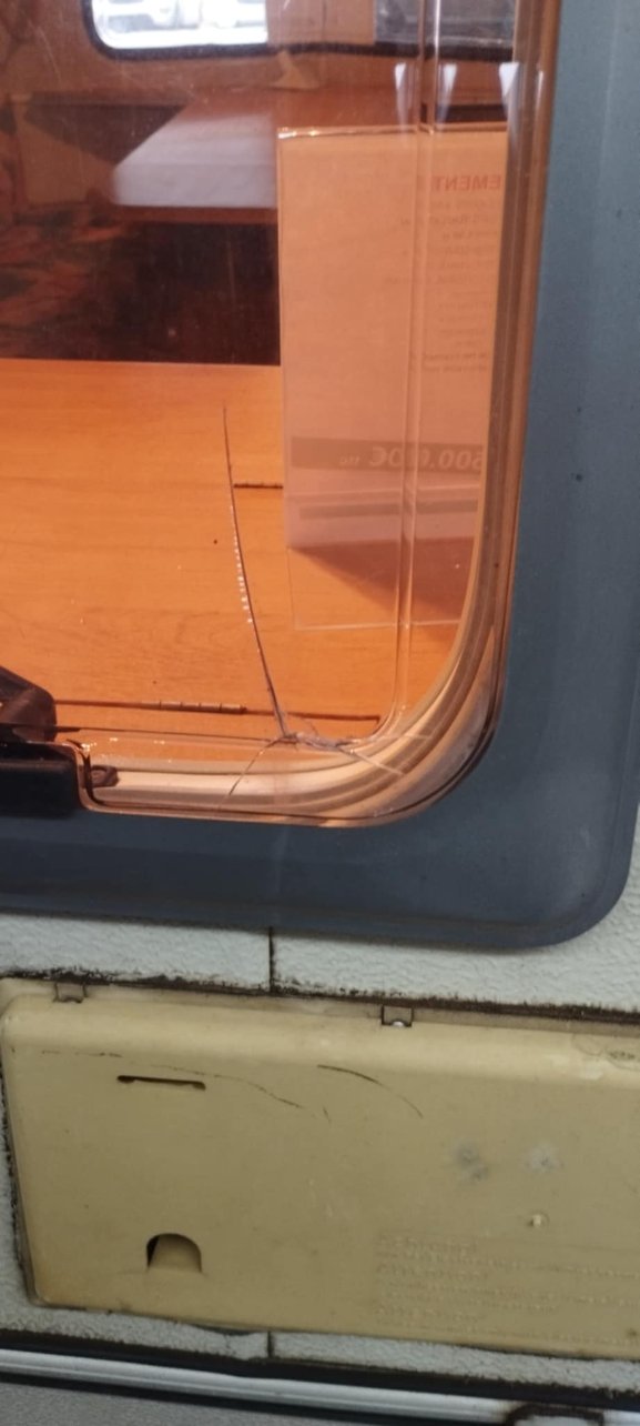

Elle conviendrait mieux, mais absence de roue de secours et du panier pour la recevoir, vitre AR fendue extérieurement, 13 broches (mon faisceau en a 7), moisissures tout le long de la toile du toit mais pas d'odeur dans la caravane.
PTAC 700 KG --> pas de problème de poids en montagne avec ma vieille C5 ?
Avec 2,02 m de haut, sûr qu'on passe en classe 1 aux péages ?
Quel est l'intérêt d'avoir une carte grise ? Assurance contre le vol peut-être ?
Est ce un plus de passer par un pro ?
Voili, voilou. Désolée pour cette présentation un peu longue. Merci d'avance de votre compréhension pour les "bleus" que nous sommes 🥴. Au fait, nous sommes en Isère (38) tout près des montagnes.

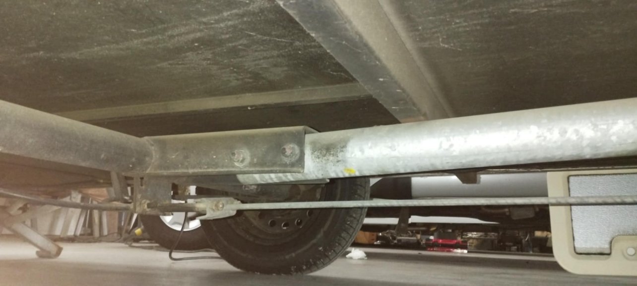

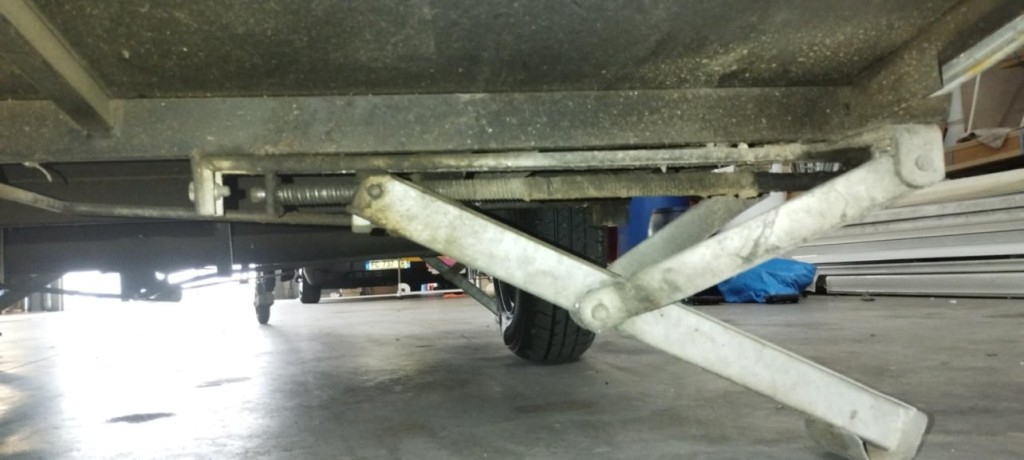

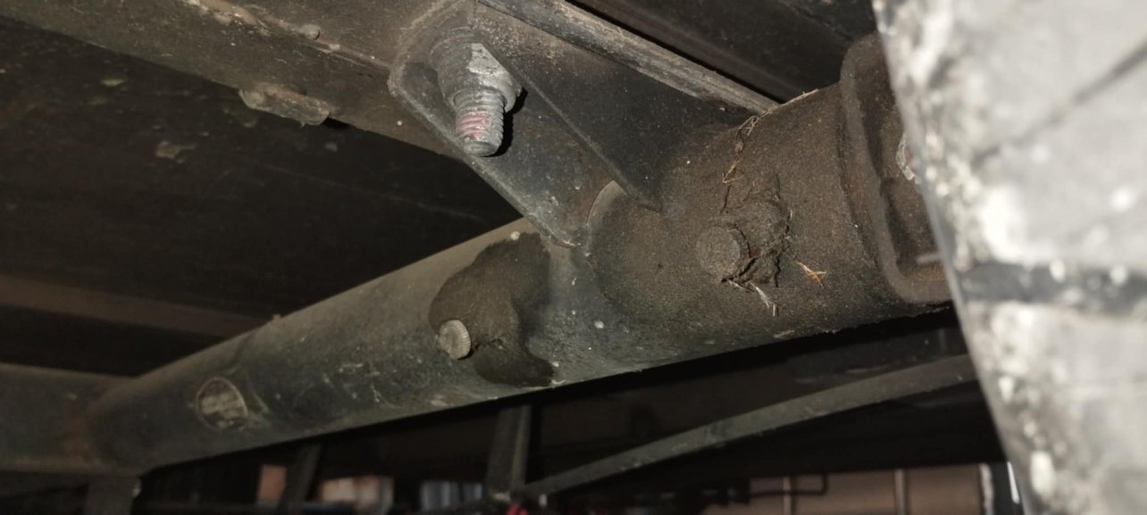

Une Super Puck donc, avec un essieu FRANKEL à barres de torsion et GRAISSEURS , 2 à chaque bout de l'essieu sous capuchon plastique rouge, à graisser régulièrement, paliers de suspension en Céleron, (matériau composite à base de résine phénolique et de fibres coton)

"un essieu FRANKEL à barres de torsion et GRAISSEURS" c'est bien ? Je n'y connais rien...
Mais pensez vous que je puisse en l'état la réserver. Le pro me demande alors de verser 10,% des 7500€ à priori non négociable.
L'intérieur est propre a part les moisissures sur la toile toit qui semblent être anciennes.
Selon moi, l'absence de roue de secours et la vitre cassée permettraient de négocier, mais je ne connais pas le prix de remplacement de la vitre et est ce vraiment nécessaire ?

Certains qui ont ce modèle te diront que les barres de torsion sur ce modèle ont tendance à "s'avachir" dans le temps, la caravane est basse et même les pneus arrivent de frotter dans les garde boue, d'où plusieurs ici qui ont rehaussé l'essieu par rapport à la caisse....
Je leur laisse la parole.
Un exemple sur une Familia de série ultérieure aux bandes vertes, de poids similaire (+50 Kg) avec essieu ALKO, on y voit que la roue est nettement moins cachée par l'extension d'aile.
Puis un "pro" qui vend une caravane avec des éléments cassés, ce n'est pas sérieux, un particulier passe encore, mais pas un PRO !!
Messages : 2772
Re: Présentation + avis-conseils pour achat Puck
Limite arnaque. :roll:
Pas sérieux le "pro".
Passe ton chemin, ce n'est que mon humble avis.
LeCoin sera ton ami si tu es un peu patient ou si tu fouilles bien.
Messages : 12270
bruno3166 a écrit : mar. 15 oct. 2024 11:12 Limite arnaque. :roll:
+1, TROP CHERE ET TROP D'EWERDES à VENIR.
Tu trouveras mieux....ton vendeur est un MARGOULIN :mrgreen:

Pour tout vous dire, je n'ai pas été emballée.
C'est plutôt mon fils, qui l'a trouvée '"pas trop mal". Donc je ne donne pas suite, et le signe c'est que je me sens soulagée en fait 🫡
C'est d'ailleurs bien pour ça que je me suis inscrite dare dare sur le forum.
