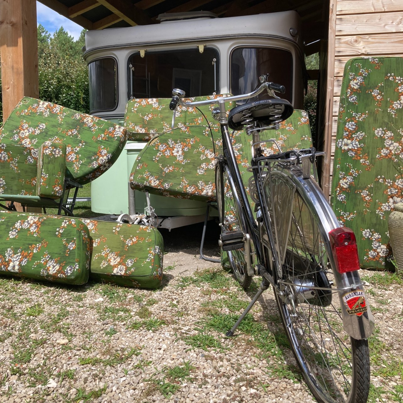

Si c'est celui en avant plan c'est mon petit Peugeot, derrière c'est un bout de roue du VTT des garçons.
Là devant la Coral un jour de grand ménage...

Dis donc ils sont beaux les coussins de la Constructam !

Merci, je suis pas très fan du vert mais c'est un bel ensemble. Par contre le tissu est "cuit", il part en morceaux.lolofay a écrit : sam. 2 nov. 2024 13:39 Dis donc ils sont beaux les coussins de la Constructam !
La porte ferme bien super !
Je pense les refaire imprimer à l'identique pour remplacer les parties trop abimées.

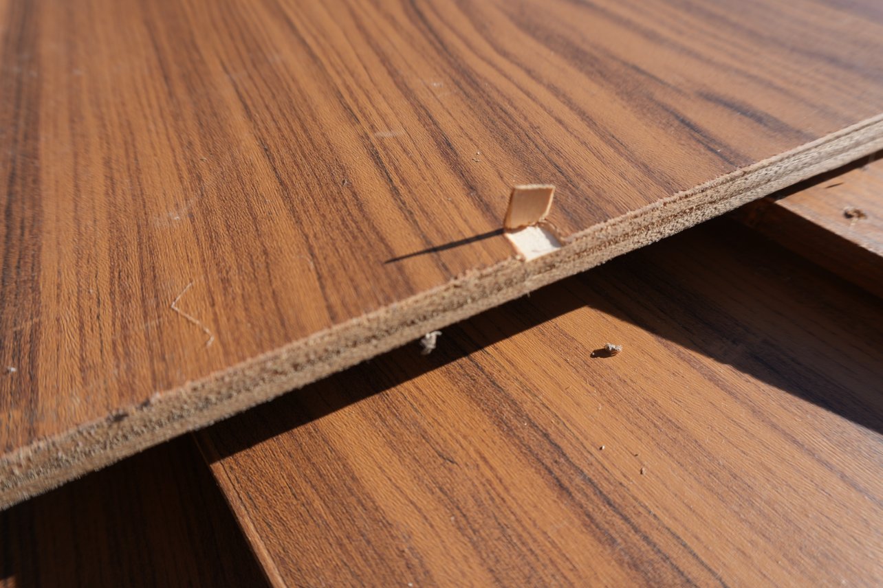

Pour rappel, les meubles de Sunny c'est: contreplaqué + film plastique très fin collé dessus.
Le plastique imitation bois je n'aime pas du tout et en plus il est décollé partout, donc je vais tout enlever au décapeur thermique, nettoyer, poncer, revoir les chants, apprêter, peindre... C'est beaucoup de boulot mais ce sera parfait en attendant les beaux jours pour sortir mamie de son sac de couchage.
Et pourquoi je vous ai parlé de la Constructam au début ? Tout simplement car je vais faire mon atelier meubles à l'intérieur, comme ça pas de bordel dans la véranda (même si on y est trop bien pour bricoler) et puis l'environnement dans la Condor est assez sympa.
Pour les meubles, j'ai eu la chance d'avoir des produits offerts par CODEVE et il me tarde de tester tout ça.
Je prépare une petite vidéo mais en attendant voici quelques photos.
Tout d'abord l'état des meubles démontés: Et les meubles bien rangés à l'arrière de la petite Condor, mon nouvel atelier
(les planches au milieu ce sont les chutes du plancher de Sunny, ça sécurise le sol aussi pour pas passer à travers
Et si vous voulez vous faire peur sur l'état de ma Condor (mais pas trop car elle est trop mimi quand même), vidéos sur Youtube:

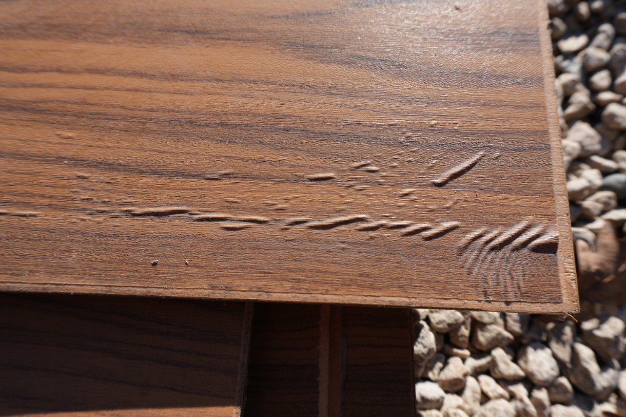

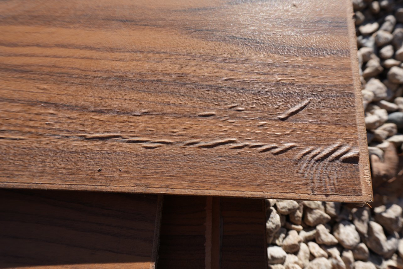

PS: pour les pros du bois, une fois le décapage thermique fait, il restera surement un peu de colle, quel meilleur produit à passer avant le ponçage pour enlever les résidus?

Pour les résidus de colle, tu n'as pas d'autre choix que de faire des essais avec des produits (acétone, alcool a bruler, trichlo, solvant vernis a ongles, ...) ou alors, mécaniquement au racloir. c'est du CP de bonne qualité donc tu peux mettre la dose de produit sans le noyer pour autant. Si tu optes pour le racloir, ne pas trop insister pour ne pas "percer" la première couche du CP.

Ok super c'est noté, je ferai par étape avec un élément moins visible pour commencer (intérieur de placard), ma crainte était juste une mauvaise réaction future avec l'apprêt ou la peinture.lamenuis a écrit : dim. 5 janv. 2025 14:11 Bonjour,

C'est pour ça qu'il faut éviter de mettre des produits trop gras. Ceci dit, les sous-couches avec résines font des miracles de nos jours.Sunnypuckette a écrit : dim. 5 janv. 2025 18:00Ok super c'est noté, je ferai par étape avec un élément moins visible pour commencer (intérieur de placard), ma crainte était juste une mauvaise réaction future avec l'apprêt ou la peinture.lamenuis a écrit : dim. 5 janv. 2025 14:11 Bonjour,

Donc j'ai mis 2 h pour décaper la porte, bon j'ai un tâtonné pour trouver la meilleure technique avec mon décapeur thermique (que je changerai peut-être en cours de route car il est out) et puis il y avait un miroir, j'ai galéré pour l'enlever sans le casser (je veux pas 7 ans de malheur non non...)
Bref...: C'est long, ça fait super mal aux mains et aux poignets mais je suis bien dans la petite Condor, au chaud avec le décapeur, et quand je vois le résultat, ben suis contente.
J'ai découvert sous le film plastique un très joli contre plaqué, s'il n'était pas autant abimé à plusieurs endroit, j'aurais adoré le laisser naturel... dommage

Premier test à faible chaleur, le film plastique est difficile à enlever et il y a une bonne couche de colle.
Le plus long est de trouver la bonne température et le temps. Pas assez ça ne se décolle pas, trop le plastique devient élastique et casse.
Je prends le coup de main et j'attaque l'intérieur, j'ôte en même temps les chants qui eux partent très facilement. Le miroir était bien bien collé mais il est venu en chauffant grâce au film plastique. Dessous je vois des trous, qu'y avait-il à la place avant ? Portemanteau ? Bon voilà, tout le film plastique est parti, elle s'allège la petite, maintenant reste la colle.
Il y en a beaucoup beaucoup trop pour que l'acétone ou autre enlève ça, je décide de faire comme pour le film, décapeur thermique et mon petit couteau de peintre, dans le sens du bois, tout doux et sans à-coup pour ne rien abimer, et là je me rends compte qu'il y en a énormément, je commence à remplir un pot... de colle
Après deux heures voici donc le résultat, il reste encore de la colle mais c'est beaucoup mieux, à voir si je recommence l'opération ou si je teste avec de l'acétone ou autre.
Si jamais quelqu'un a une idée pour aller plus vite je prends.
Prochaine étape: décaper les assises pour les remonter en premier et me libérer de la place à la maison avec les mousses qui squattent le lit de la chambre d'amis depuis maintenant 1 an et demi...
Je ne mettrai pas les photos de tout car ça risque d'être rébarbatif mais promis, je vous en montre plus très rapidement.
Après avoir enfin avancé pas mal de petits projets mis de côté pour la Puck ces derniers temps (refaire une lampe tempête que j'ai mis à LED solaire devant la maison mais qui était destinée au camping, restauration de chaises pliantes et fauteuils de camping pour la Puck, je vous les montrerai plus tard et autres petits projets...) me revoilà pour le long, très long, travail de décapage des meubles.
Je savais que ça ne se ferait pas en une semaine mais là je me rends compte que j'en ai pour plusieurs semaines... Aujourd'hui je me suis juste occupée de la porte de la penderie (pourquoi commencer par là, parce que je lui réserve un sort différent des autres mais ça c'est top secret pour le moment
Trêve de blabla, quelques photos pour vous montrer tout ça:
Voilà mon petit atelier du jour et la porte "cobaye" du projet, je vais bosser sur la cuisine de la Condor bien protégée et sur un petit établi que j'ai calé à l'avant. J'en profite pour prendre les mesures de chaque morceau parce qu'ils n'auront plus d'étiquette et que je me connais...
