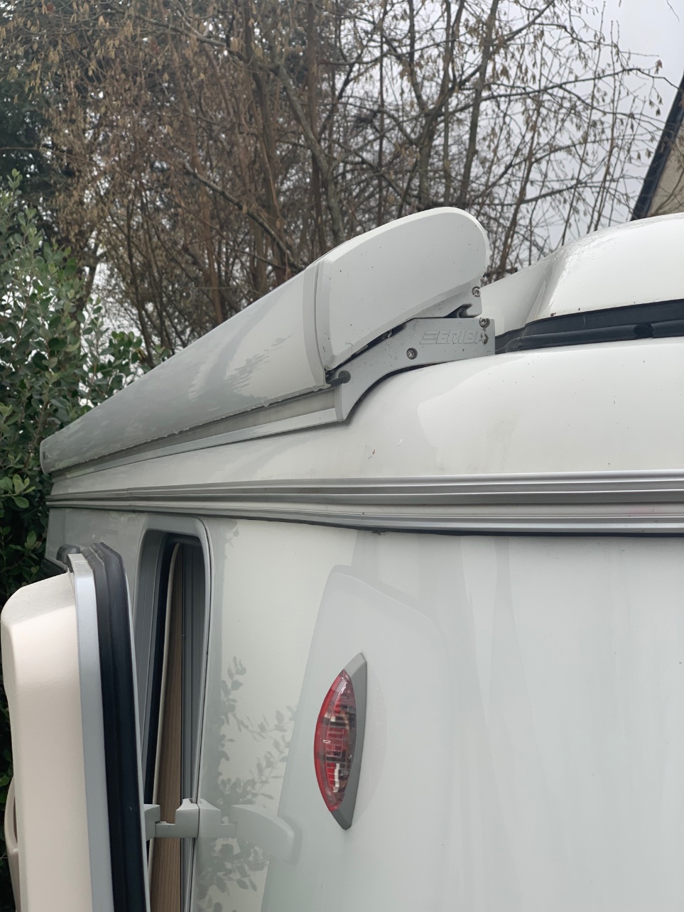

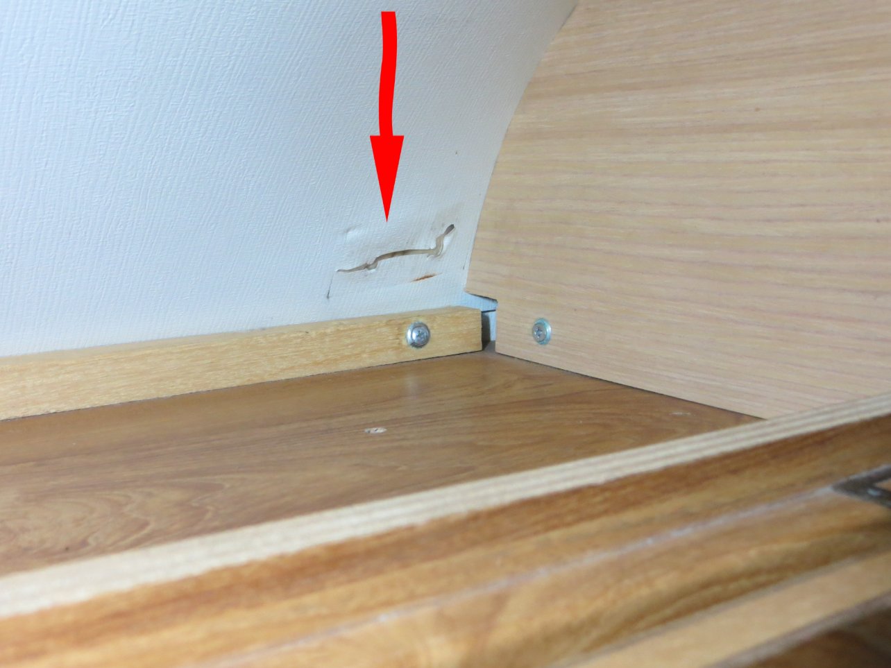

Je découvre par hasard une infiltration par le toit.
Afin de réaliser un ajout électrique j’ai démonté un élément de placard, celui qui est placé en haut à droite en montant dans la caravane. J’ai tiré les fils logés entre le coffre et le plafond extérieur en résine. Les fils sont trempés, alors que je n’ai aucune zone d’humidité apparente. Du travail en plus, sur une caravane récente … 🤢
Est/ce qu’un contrôle d’étanchéité aurait permis cette découverte? Certainement pas si rien n’est démonté pour inspection .
La cause je ne la connais pas encore, je pense à 99% que ça vient d’une mauvaise étanchéité sur les boulons de fixation du store extérieur.
Daniel

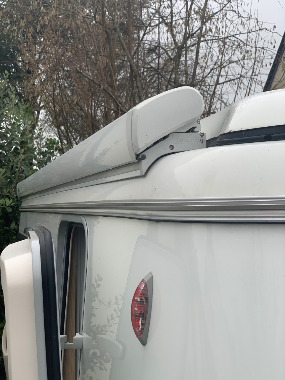

Ton store est fixé comment ?

Comme ça.
J’espère que ce n’est pas trop compliqué à démonter?

C'est bizarre, normalement ton store est collé sur le toit par le biais du support. Donc pas de vis dans la résine du toit.
Messages : 12149
Re: Infiltration dans ma 530
Les Comtois a écrit : mar. 17 déc. 2024 14:22 C'est bizarre, normalement ton store est collé sur le toit par le biais du support. Donc pas de vis dans la résine du toit.
+1, En effet, il était conseillé de le coller uniquement.

Sur la photo de ton store, au dessus de ton store à droite il semblerait que ton joint de toit soit coupé. Ce qui pourrait, en roulant, amener de l'eau au niveau de la toile de toit. Et au niveau de l'arrondi du toit une fissure pourrait amener de l'eau à l'intérieur. Je parle en connaissance de cause car j'ai eu le problème sur la 660. Au même endroit. Il y a une photo du problème lorsque nous avons changé la toile de toit. Stp J-Pierre retrouve la photo :merci: :merci:

Les Comtois a écrit : mar. 17 déc. 2024 22:33 Sur la photo de ton store, au dessus de ton store à droite il semblerait que ton joint de toit soit coupé.
En effet le joint de toit est bien coupé, je n’avais pas remarqué. Il y a la même chose de l’autre côté, en symétrie.
A l’arrière dans les arrondis de chaque côté également, même chose en symétrie aussi !
Soit 4 coupures sur du matériel récent !!! Une inspection à ne pas négliger.
C’est étonnant cette symétrie.
J’ai réparé en mettant une sorte de silicone « spécial marine », un produit cher mais très efficace. C’est presque de la vulcanisation, impossible à enlever. Si c’est efficace ça m’évitera de le remplacer.
Le joint de toit coupé n’a pas eu de répercussion sur la toile de toit, c’est parfaitement propre.
Pour autant mon problème d’infiltration n’est pas résolu, il faut que je dépose le store.
Merci « JP » pour la perspicacité.

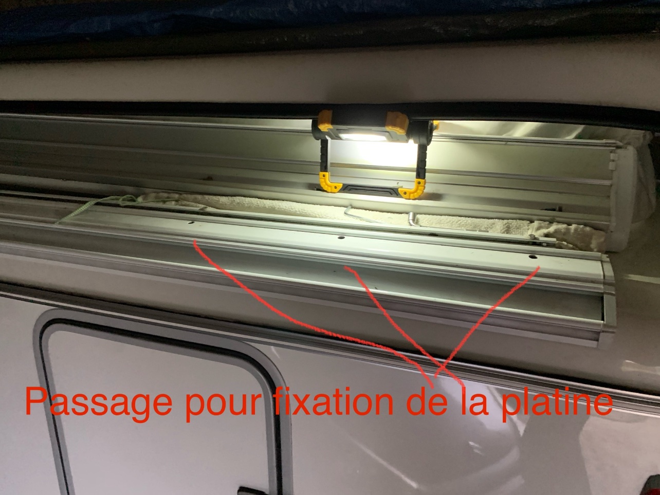

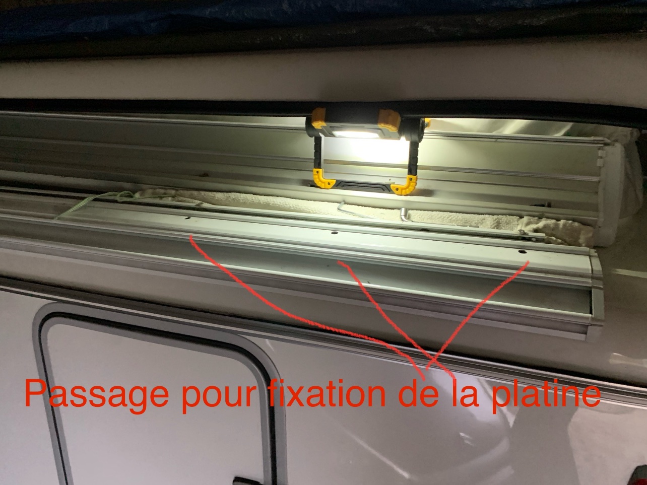

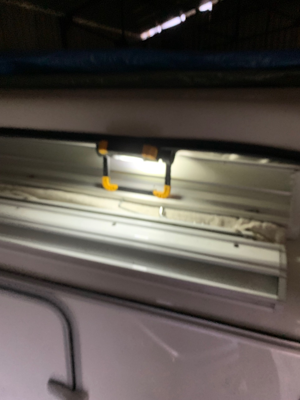

J’ai déposé le store. Il est fixé sur une platine qui elle est fixée au toit de la caravane par 6 boulons qui traversent le toit + collage.
J’ai enlevé les 6 boulons sans problème, mais impossible de décoller la platine du toit.
Seule solution que j’ai trouvé : « bourrer » du silicone dans les inserts.
C’est une réparation à « l’aveuglette", en espérant que ça suffira.

J'ai du mal à comprendre et ta photo n'y aide pas. Les 6 boulons sont ôtés, soit six vis coté extérieur, je suppose, et six écrous coté intérieur du toit, je suppose, maintenant tu parles d'inserts, où c'est-t-y qu'ils sont ?? J'ose espérer que des plaques renfort ont été interposées entre le toit résine/fibre de verre et les écrous !!!
Pour décoller une patte fixée avec du Sika, un câble de frein de vélo ou une corde à piano de petit diamètre font l'affaire, (genre fil à couper le beurre) à moins d'avoir du matériel vibrant avec un lame à petite denture, comme les entreprises de changement de pare brise.

Oui la photo n’est pas top. Je n’arrive pas à la supprimer pour en mettre une autre.
Ce que j’appelle « insert » ce sont les écrous prisonniers solidaire du toit. Le terme n’est peut-être pas bon mais le montage c’est ça :
6 inserts prisonniers du toit
La platine, de la longueur et largeur du store, fixée avec 6 boulons qui se vissent dans les inserts + collage
Et le store encliqueté sur la platine.
Daniel

A noter pour ta gouverne qu'un boulon, c'est une vis plus un écrou... dont ici tu as des vis, et des inserts sertis, il faut oser, car le support est quand même un peu fragile !!
Un insert ressemble à ça :
Que l'on vient sertir par déformation avec une pince spécifique sur la tôle support...
ou ce genre aussi, plus utilisé en bâtiment, genre Molly

Quand je parle d’inserts c’est pour comprendre. Dans le détail on ne peut pas voir. Ce sont probablement des platines avec écrous soudés, et fixées à l’intérieur. C’est certainement quelque chose de solide, c’est bien serré.

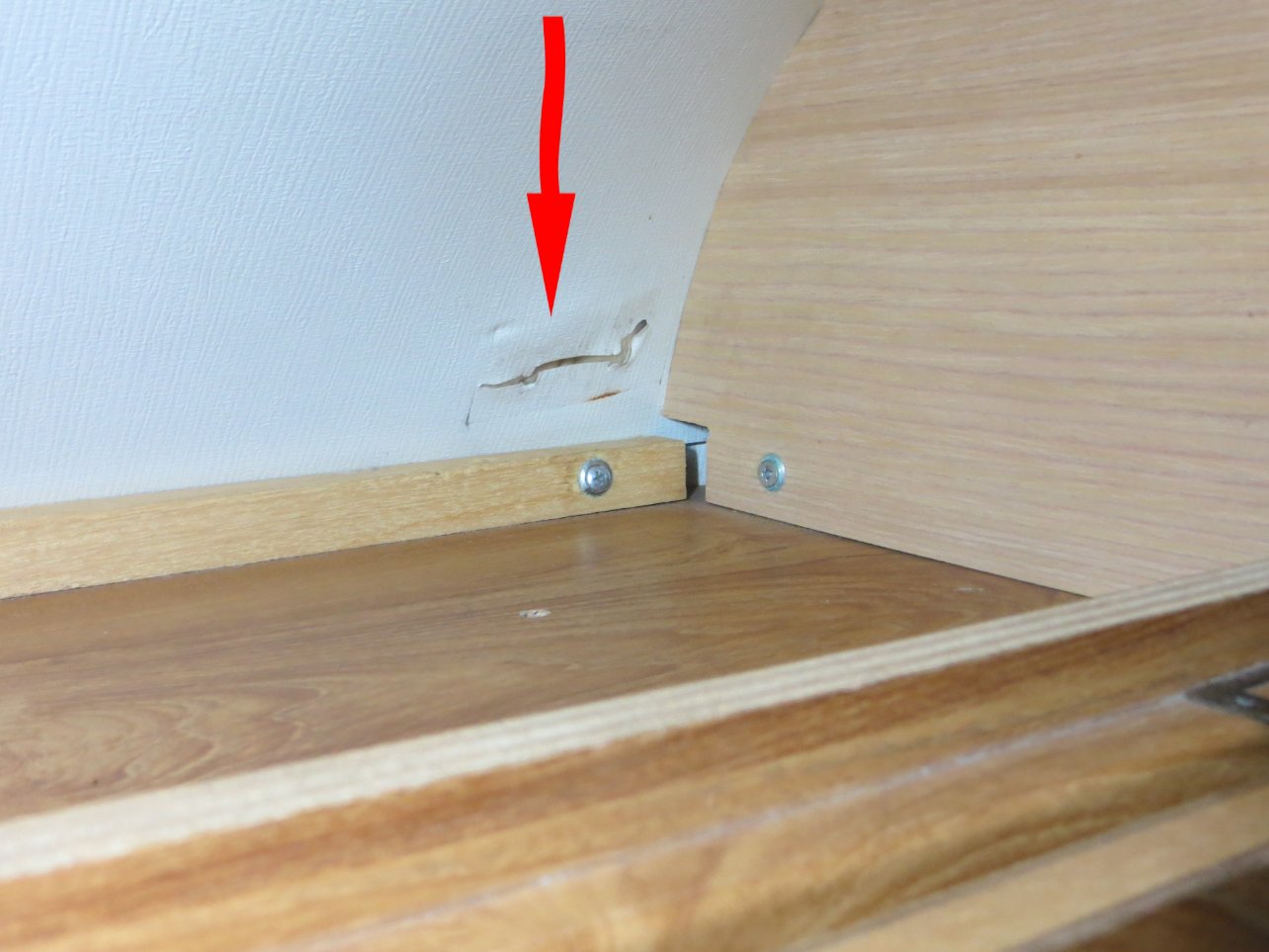

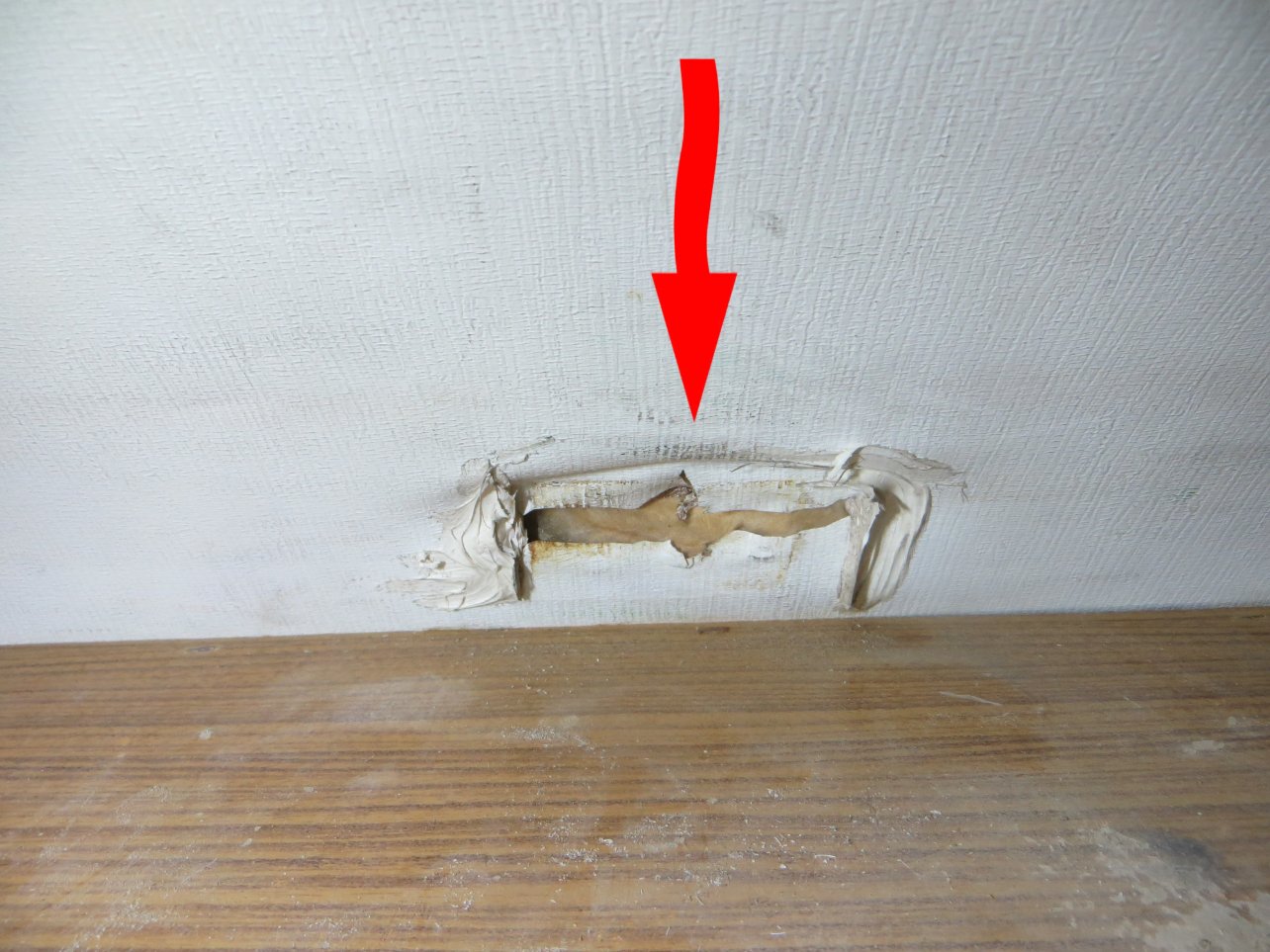

Et comment penses tu que ces platines ont été mises à l'intérieur sans laisser de traces ne serait-ce sur le revêtement du toit, regarde bien dans les placards haut au niveau de tes supports.
Des traces de ce genre...

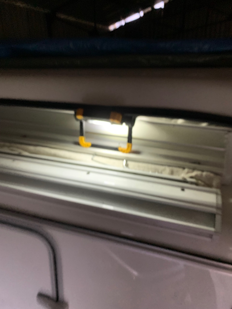

Monté en usine chez ERIBA .
Donc dans un ordre logique d’assemblage je pense, avec les pièces de fixation adéquates.
Je ne mets pas en doute la solidité de ce montage; seulement une suspicion d’infiltration par une des vis.
Photo un peu meilleure de la platine :
Platine support du store.
