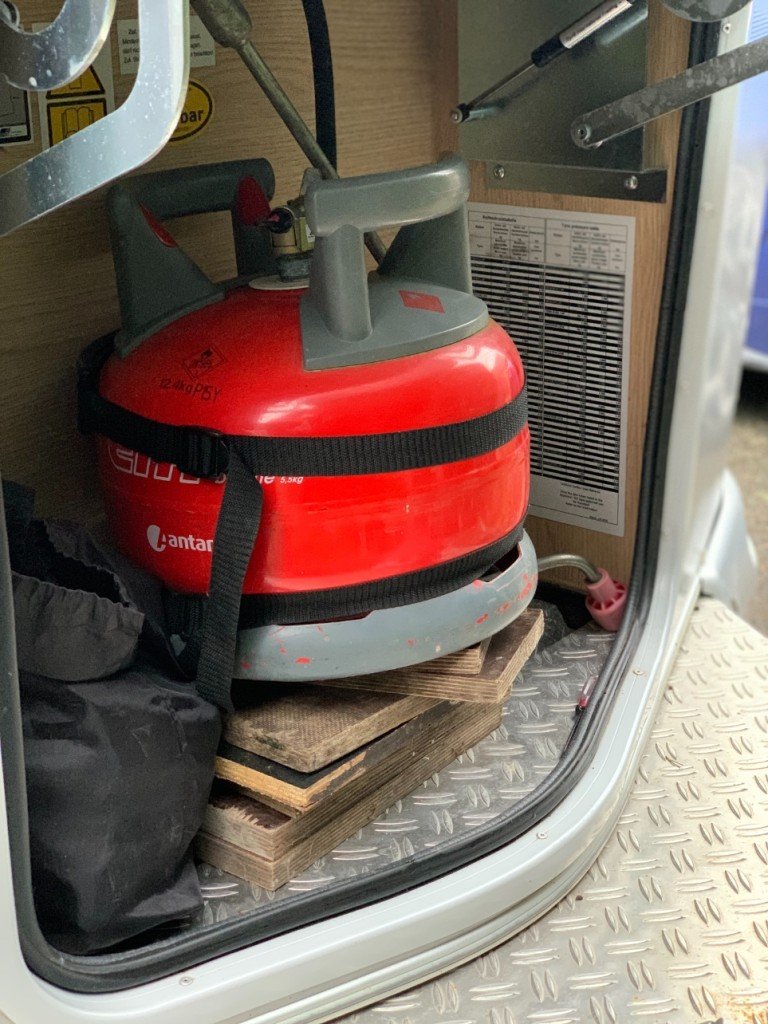

- dans le coffre avant, à l’emplacement de la bouteille de gaz, il faut prévoir une grande bouteille. Parce qu’avec une petite il faut la surélevée afin de pouvoir raccorder le détendeur. J’ai eu une autre 530 qui n’avait pas ce problème; oui mais ça c’était avant …

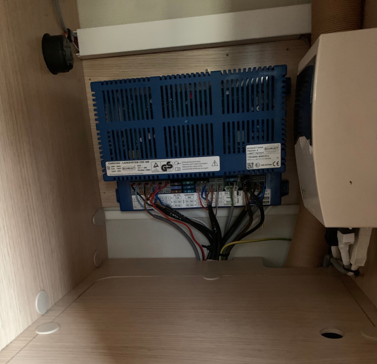

- la centrale électrique placée dans la penderie, ou coffret si vous préférez, avec un bornié en 220 volts non protégé. Il n’a pas de capot, et n’en a jamais eu (dixit l’ancien propriétaire). C’est à hauteur de gamins, qui pourraient très bien aller « bricoler » dans ce coin … !
Une maison neuve, avec une installation comme celle-ci, se verrait refuser le raccordement au réseau. Il y a des normes bien précises concernant le 220 volts, comprends pas qu’elles ne soient pas respectées; qui plus est par des professionnels

Ma dernière trouvaille : plusieurs tours de « Scotch » pour éviter le glissement, pour dépanner.
Je vais faire 2 ou 3 trous pour mettre des goupils.
Maintenant que j’ai déployé le store je constate que la combine des cales, pour bloquer les pieds, ça fonctionne par intermittence et de toute façon pas fiable. Enfin pour moi.
Ou les cales ne sont pas assez épaisses et ça glisse; ou je mets plus épais et pas moyen de les mettre en place.
Une vrai « M… » cette conception.
