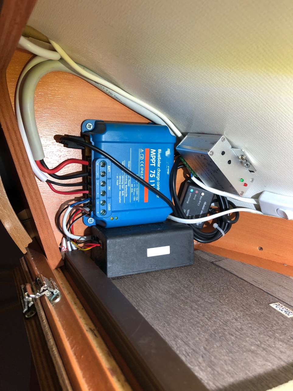

Re: Autonomie électrique
Pour ma 430, j'ai installé 1 panneau sol souple micro-cristallin de 110 W (160 €) collé sur le champignon (liseret de colle sur le pourtour, en laissant 2 ou 3 "blanc" afin de laisser une circulation d'air+1 ou 2 liseret sur la longueur au milieu) c'est suffisant car il n'y a aucune prise au vent, et lorsqu'il faut changer le panneau s'il y a trop de colle c'est une galère. J'en ai déjà changé 2 sous garantie.
Puis raccorder le panneau au plus près du Régulateur (90€ ) -placé dans un coffre haut- pour ma part j'ai choisi un Victron MPPT 75/15A; Raccordement ensuite en 10 mm carré directement sur une batterie auxiliaire AGM à décharge lente de 110A (environ 200 €) -placée sous la banquette avant; évidemment j'ai ajouté un convertisseur pur sinus 12/230 V - 350 W pour alimentation de mon Mac (ou PC qui demande 20 V continu) ou autres chargeurs-trottinette- aspirateur - etc....; évidemment toutes mes ampoules sont des LED ; et dernièrement, en cas de défaut de soleil plusieurs jours de suite, j'ai aussi installé une alimentation via un chargeur Victron Orion smart 12v/12v 15 A, de ma Batterie Voiture en 2X16mm Carré avec fusible 50 A ; tous ces équipements (régulateur- chargeur- convertisseur -chargeur 12/12 v) 100 € -sont connectés par Bluetooth à mon smartphone, d’où je commande et contrôle les différentes charges et consommation de courant.
J'ai vu que vous aviez installé des batteries AGM. Je pensais au Lithium car, plus léger et avec une décharge beaucoup plus faible, on me parle d'environ 5 à 10 %. Je pensais alors à 2 batteries de 80ah et deux panneaux d'environ 90w. Le tout connecté en parallèle pour éviter de se retrouver sans énergie en cas de panne. Qu'en penses-tu?
Je n'ai installé qu'une seule batterie auxiliaire, et 1 seul panneau sol, tout dépend de la consommation que tu prévois, une batterie lithium est beaucoup plus chère ; pour ma part je ne suis jamais tombé en panne d'énergie électrique, (même sans utilisation batterie en roulant que je n'actionne qu'en cas de non soleil pendant plusieurs jours) avec ampoules LED, TV - convertisseur 350 w - chargeurs Tél et ampli audio - 2 pompes eau à dépression - glacière /congélateur 30 l ; alors évidemment tout dépend des équipements électriques que tu comptes emporter, mais si tu fais de l'itinérant comme moi, le plus simple et le moins cher c'est de prévoir le chargement d'une batterie auxiliaire par ta batterie véhicule, au cas ou, ça coûte rien !
