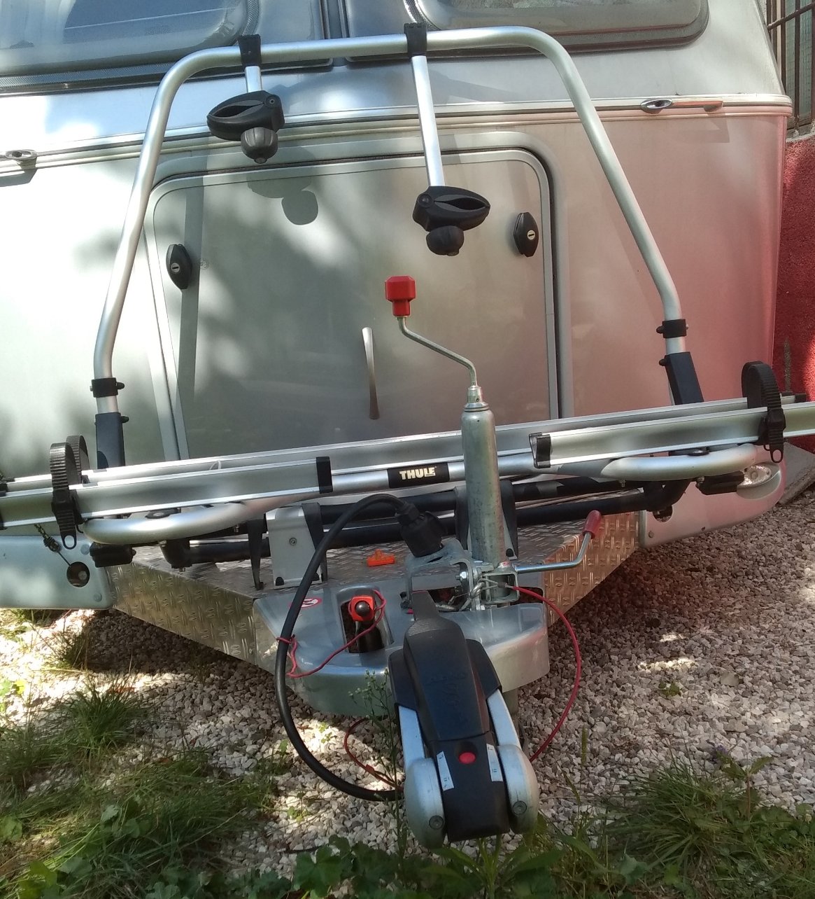

Je suis sur le point d'acheter d'occasion un porte vélos Thule qui était monté sur une Triton de 2017. Quelqu'un sait-il si ce porte vélo peut s'installer sur une triton de 2007. Merci
Porte vélo Thule sur timon

2007, timon rond ou carré ?

Le timon est carré mais à priori, les Triton plus récentes ont un timon qui est plus long de 10 cm environ. Donc pas sûr que le porte vélos passe sur la mienne. Par contre j'avais failli acheter une Triton en décembre, elle était de 2007 et le porte vélo y était installé. J'ai donc quand même acheté le porte vélo avec le kit de pose pour 150 €. Je vous tiendrai au courant pour le montage.

Je suis toujours à regarder les différents échanges au sujet du porte vélo sur une Triton de 2008.
Je suis nouveau sur ce forum et je découvre en parallèle le fonctionnement.
J'ai vu que Turpin74 avait le même souci en 2025, comment peut-on faire pour le contacter, pour échanger sur les solutions ? Message privé ? La personne contactée reçoit -elle une notification ?
D'autre part je viens d'avoir une réponse d'Aubaines.be, au sujet de mon interrogation sur la compatibilité du kit d'adaptation, voir copie du message ci-dessous.
"Bonjour,
désolé pour la réponse tardive.
Nous avons demander confirmation au fabricant.
L’adaptateur THULE pour timon ERIBA est valable pour toutes les versions ERIBA TOURING même d’avant 2011 pour autant qu’elle soient équipées d’un timon carré.
Chassis ALKO.
Si votre timon est carré, pas de soucis. "
Le timon est bien carré, mais j'ai toujours un doute sur la place disponible.

je ne suis pas au courant quant à un changement de longueur sur une Triton à timon carré .Tiloui44 a écrit : mar. 2 juin 2026 11:23 Bonjour,
