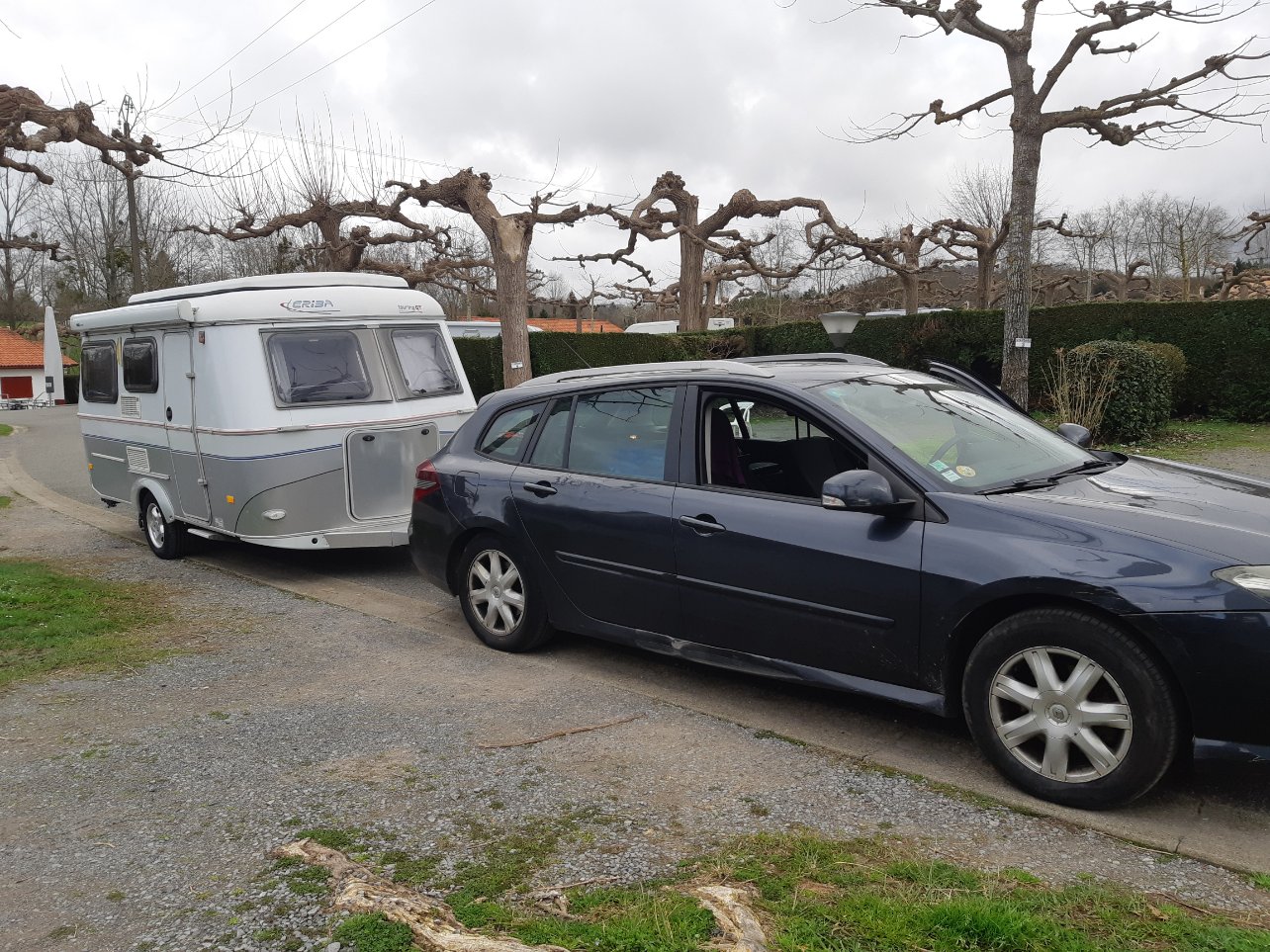

Voici une panne qui m'est arrivée de façon récurrente avec ma Laguna 3 de 2009 300 000kms. Cet été, sur l'autoroute un message s'affiche sur le tableau de bord :" Vérifier l'injection" et la voiture se met en mode dégradé, plus de puissance et la vitesse tombe péniblement à 70 km/h. Sur l'autoroute c'est pas terrible. J'ai toutefois réussi à aller jusqu'à la prochaine sortie. Là, je coupe le moteur ouvre le capot, je vois rien d'anormal, j'attends un peu, je redémarre et tout est ok. Je repars et 30 km plus loin rebelotte. Idem j'arrête je repars. Pour la suite de mes vacances, je n'ai pas refait d'autoroute et je n'ai pas eu de problème. Au retour, autoroute et re Vérifier l'injection. A priori, en roulant sur l'autoroute à 110 kmh en 6 ième à 2000t min, je suis en sous régime et le moteur s'encrasse. A chaque redémarrage après panne, je fais quelques kms en sur régime et ça repart. A l'automne j'ai fait un nettoyage moteur avec un produit fait pour, environ 40 kms en sur régime, j'ai senti la différence. La voiture a retrouvé de la puissance et la consommation a légèrement baissé. En février cette année, j'ai fait un trajet de 2600 kms avec la caravane. J'ai de nouveau eu le problème Vérifier l'injection et mode dégradé. En étant sur une autoroute avec pas mal de camions, on est pas tranquille. J'étais en Espagne à Barcelone. Pour le retour, j'ai changé mon mode de conduite. Je roule toujours à 110 km/h maxi mais dès que le régime chute en dessous de 2000 trs min, je rétrograde en 5 ième voire 4 ième. Je roule donc à peine moins vite mais je fais ronfler un peu plus le moteur et je n'ai pas eu de problème jusqu'à chez moi en Haute Savoie.
Ma Laguna n'a pas de filtre à particule, elle n'est plus toute jeune mais roule encore très bien, pas une goutte d'huile entre deux vidanges que je fais moi-même.
Voilà, cette expérience peut peut-être profiter à certains et je suis preneur de plus d'informations à ce sujet, surtout sur les véhicules ayant un filtre à particule qui est souvent source d'ennuis. Je compte retrouver une Laguna 3 plus récente avec moins de kms, véhicule très fiable mais plus récent donc il y aura un FAP.
