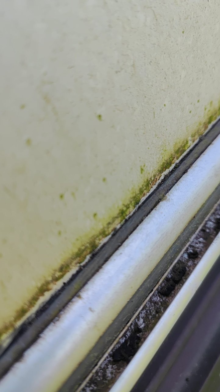

Après le frigo j'attaque l’extérieur...
Ci dessous une vue de ce que je pense être un joint ?
Comment je pourrai rénover ça ? Je pensais couper au ras propre et rajouter dessus un joint silicone ou de ce genre.
Quels seraient vos conseils?
Merci.

J'avais la même chose sur une Puck de 1986, c'est en fait des mousses et/ou des lichens. Nettoyage "a la main" (pas de Karcher !) petite brosse type a ongles., puis éponge; avec un produit vaisselle Apparemment pas de pb d'étanchéité depuis ce nettoyage, le joint d'origine fait toujours son œuvre.

Bizarre quand même. J'ai essaye d'enlever mais ça fait plastique plus que mousse....

P'tet du : Monté d'origine sur les

Je peux tout gratter et remettre un truc dans cette idée sur le tour ?
Une marque ? Un modèle pour être sûr ?

j'ai commandé le produit
Je suis en train de couper tout ce qui depasse. Un bon nettoyage avec de la javel ensuite
Pour le joint vous feriez comment de la partie toit jusqu'a la baguette grise clair, recouvrant ainsi le joint gris foncé entierement?

De la javel ??? Mais quelle idée ?? Si manque d'étanchéité rien de tel pour corroder les vis et même l'alu.....
Vu sur le Net :
L’eau de Javel est-elle corrosive pour l’aluminium ?
L'eau de Javel corrode de nombreux métaux. Elle ne doit jamais être utilisée sur l'acier inoxydable, l'aluminium, le cuivre, le laiton, le marbre ou le granit .

Je voulais juste tuer les vilaines mousses.
Je vais donc en remplacement coller madame avec du savon noir et une brosse à dents... lol

Éventuellement Mme et toi, à la pierre d’argent et brosse à dents,
en insistant puis un bon rinçage à l’eau claire.
Pour avoir autant de mousse, elle a été un peu oubliée, la cocotte. Il faut reprendre tout ça, pas seulement ce qui se voit.
