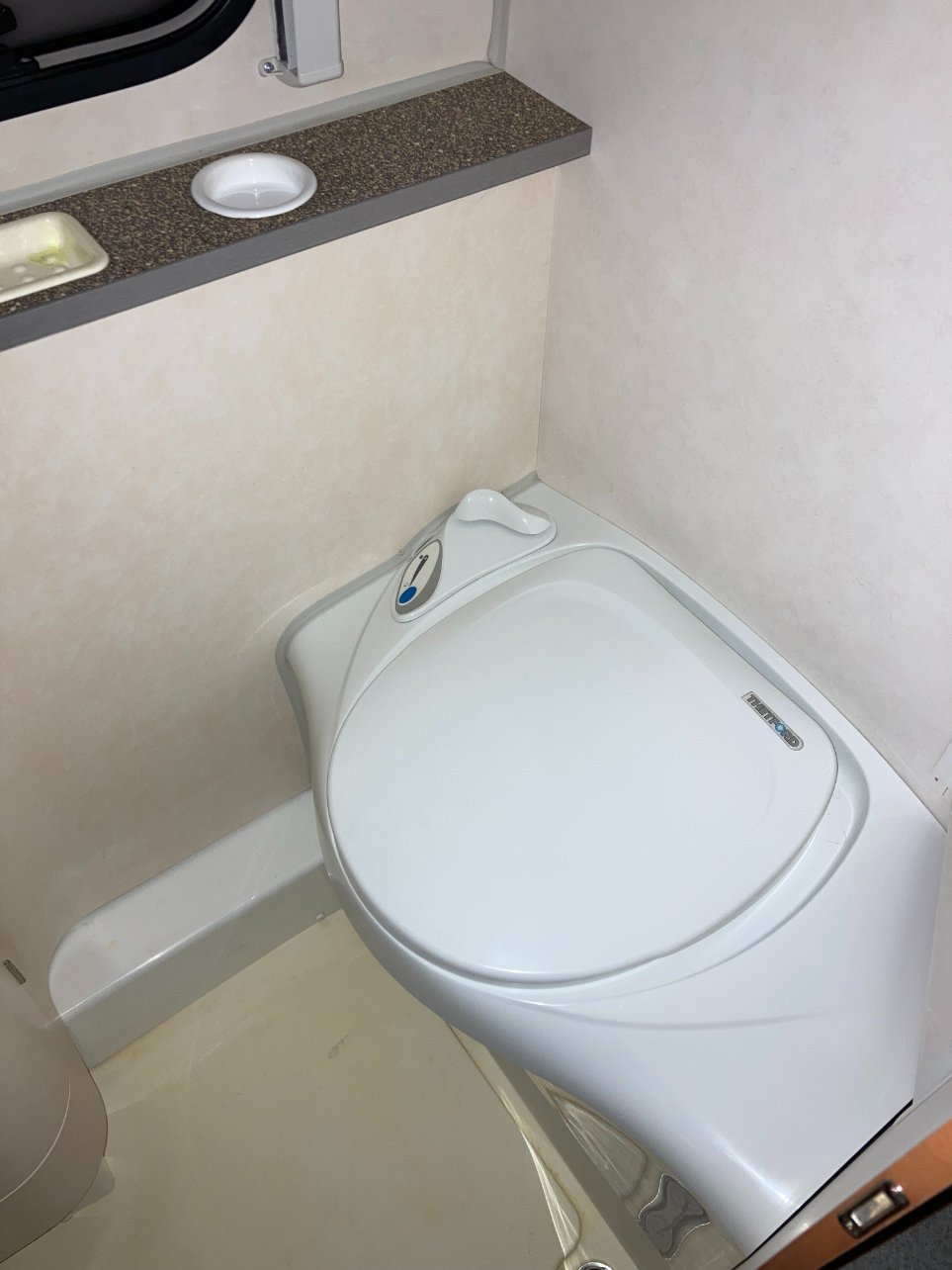

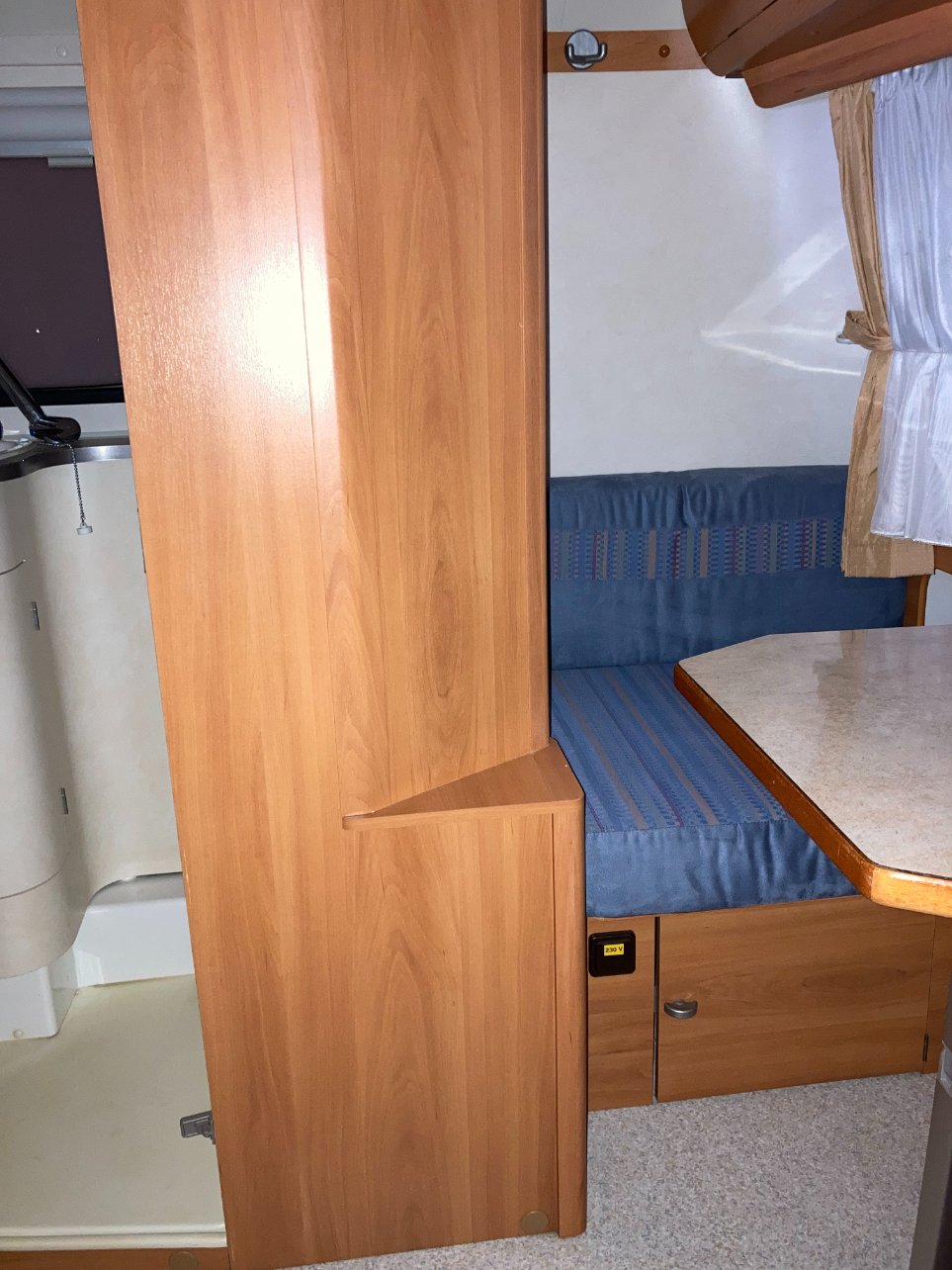

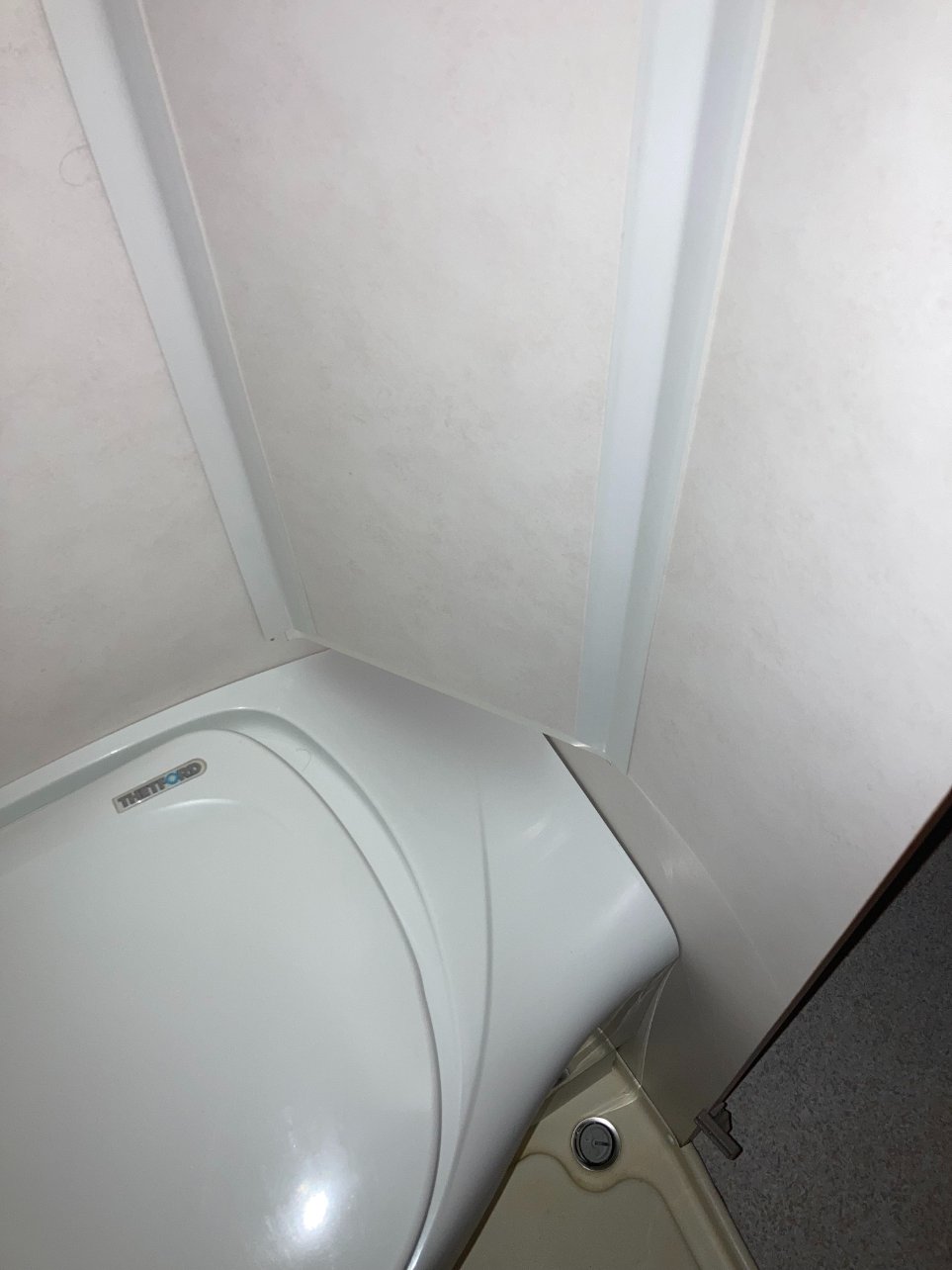

Voici les photos . Le WC est inséré dans la cloison extérieure.
La question : faut il démonter la cloison intérieure pour l'extraire ou la cloison côté extérieur ?
Affaire à suivre.
Affaire à suivre.

Re: Démontage WC sur Triton 430
Je doute fort que tu puisses démonter la cloison extérieure !! A moins qu'elle possède une grande trappe... voir avec
Dans le guide d'installation (https://thetford.com/app/uploads/2024/0 ... 400_FR.pdf), il est juste clipsé à l’arrière (en option, 4 vis accessibles par le logement cassette): voir page 7 & 8. Et le "jour" sous la cloison serait là pour permettre le démontage. As tu essayé de le soulever ? Peut être en retirant la cassette se sera plus facile !
Moi je ne suis pas très optimiste ! Il faut tout démonter ! C'est un sacré chantier !
