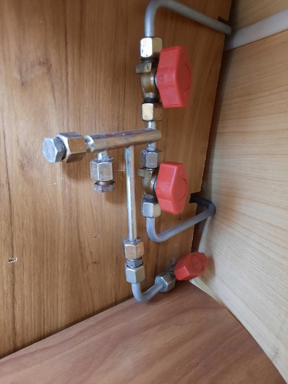

Voici l'installation intérieur et les bruleurs :
arrivee gaz.jpg (21.09 Kio) Vu 55842 fois
evier gaz.jpg (20.9 Kio) Vu 55842 fois

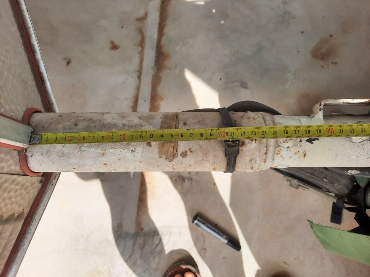

Je vais donc refaire un support panier, ta plaque alu semble une très bonne idée.
Elle est fixée donc par des demi-brides sous le timon , qui sont donc vissées sur la plaque ? Je pense me servir tout de même en plus de ma fixation existante verticale pour peut-être caler la bouteille .

Une photo du tuyau qui arrive sous le coffre à gaz, je n'arrive pas à le voir sur les photos postées.
Si tu prends une Twiny propane il te faut acheter avec un détendeur, CAR je suppute qu'il n'y a pas de pré-détendeur sur ton installation.
Si il y a un pré-détendeur, il faut prendre avec la bouteille, une simple vanne d'arrêt et une lire "haute pression" qui va au pré-détendeur.
PS : écrit hier soir et non "envoyé"... la fatigue surement !! :o
Messages : 6861
Re: Mise en route du gaz Puck 78
Sur la photo intérieur des vannes gaz il n'a pas de détendeur de sécurité. Donc avec un détendeur dans le coffre à gaz c'est tout bon. JP, l'embout gaz est sous la ceinture médiane de la caravane, dans le coffre à gaz.

C'est râpé (et pas que le Comté :hehe: ) pour la Twiny, j'ai bien tout remesuré ce matin ...j'ai 28 cm à tout casser (la flèche en noire correspond au bord du coffre )... :pleur4: je crois que je n'ai pas trop le choix ...à moins de refaire le coffre et le timon et peut-être toute la caravane pendant que j'y suis . :roll:

Je viens de prendre un seau de 22 cm de diamètre pour voir ce que cela donnerait, cela correspond effectivement à l'emplacement d'une bouteille de 23 cm :(

Suite à la visite chez le caravaniste, bien sympa, il a pris le temps de m'expliquer ...pour me dire qu'il ne pouvait rien pour moi, quand il a vu l'âge des tuyaux, détendeur, il a presque appelé ces camarades pour se marrer :( ... Il m'a expliqué aussi que le montage intérieur était surement (comme me l'avait dit Jean-Paul les comtois ) un truc qui n'était pas d'origine, et qu'il était même dangereux, il m'a parlé de soudure ...je vous mets la photo si joint, un peu plus grossi !
Sinon, comme m'avait précisé JP Landeriba, il s'agirait pour lui aussi d'une Eriba d'Allemagne, ce qui explique le détendeur de 50 mbar (apparemment courant la-bas ) ; pour lui, il faudrait conserver cette pression car la caravane doit être prévu pour cette pression, et si on diminue, on risque de n'avoir pas une flamme assez grosse.
Vous en pensez quoi ?
J'ai ramené une bouteille Campingaz 907 tout de même, encore toute une histoire, j'ai fait plusieurs magasins, j'ai trouvé la même bouteille de 48 € 90, 60 €, jusqu'à même 82 € ; j'ai prix celle à 48 € 90 bizarrement chez Casto, d'habitude plus chère que les autres (mais ça fait effectivement cher pour 2,75 kg de gaz :roll: ...)...mais je me demande si elle ne trainait pas dans le magasin depuis longtemps, un vendeur m'ayant dit d'aller voir au SAV, le SAV me renvoyant dans le magasin, mais au moment de passer à la caisse, le code barre était barré, il a fallu attendre plus d'un quart d'heure pour retrouver pourquoi et le prix ...
J'ai pris le robinet d'arrêt aussi, mais encore pas de détendeur, les nouveaux détendeurs ont une sortie nettement plus grosse que le mien, ce qui me gêne c'est surtout par rapport à la lyre ...(introuvable d'après le caravaniste après consultation de son catalogue GOK )
Pour résumer :
-50 mbar : il faut continuer, ou tenter 30 mbar ? Surtout que je passe en propane ...
- une lyre qui puisse se brancher dans mon entrée et au détendeur, ça doit bien se trouver, je pense ... je vais essayer de consulter encore plus attentivement les sites ...
Voici le montage que le caravaniste a trouvé dangereux :

Ce matin, avec la lyre que j'avais et le détendeur 50 mbar, l'essai a été concluant. Les plaques à gaz ont bien fonctionnées, et je ne sais pas si le Saint esprit était avec moi :ange: , mais j'ai pu faire fonctionner le frigo . :super: Je pense tout de même changer la lyre et le détendeur.
Bon, maintenant, faire un petit support pour la bouteille.
Messages : 6861
Content pour toi :super: Mais faudra penser à long terme à une autre solution.....

Je m'attaque à la plaque support bouteille de gaz cet après midi ....
J'ai dû baisser le coffre de 18 mm, il y avait trop de jour en bas, environ 25 mm, la plaque pour poser la bouteille risquait d'être plus bas que le coffre, j'ai préféré qu'elle soit dans le coffre.
J'ai pré-percé le milieu à 3 mm (la barre à la pointe de la caravane), on a la surface molle et ensuite une partie métal apparemment, et ensuite j'ai vissé des vis à tôle. C'est bien cela la procédure (pas de risque de fragilité de la structure , ou perçage à un endroit litigieux ) ? J'avais envie de détordre aussi le support installé, mais bon, je me suis dit que peut-être le coffre rentrerait plus aussi bien, bref, j'ai laissé comme c'était.
coffre 1.jpg (30.21 Kio) Vu 51486 fois
J'ai rebouché les trous existants au silicone Sika
Le coffre va presque jusqu'en bas, j'essayerai de mettre un joint afin que lors de bosses le coffre ne tape pas sur le timon.
coffre 3.jpg (54.04 Kio) Vu 51486 fois
Après pas mal d'essais, calques ... voici le gabarit de la plaque de la bouteille de gaz. Plus qu' à touver la plaque d'alu striée, 3 ou 4 mm, je vais regarder tout de même ce qu'avait mis LANDERIBA ... (vu --> 3 mm donc :super:
coffre 2.jpg (22.67 Kio) Vu 51486 fois
Manusard
Messages : 114
Enregistré le : dim. 11 mai 2025 16:01
Modèle de caravane : Eriba Puck de 1978
prénom : Manu
Localisation : Côte d'Or
Message non lu par Manusard »
C'est bien avec une PUck , on se s'ennuit pas , à peine le graissage terminé des roulements , j'attaque la fixation de la bouteille ! :hehe:
J'ai trouvé que le timon était moche et des points de rouille ... du coup peinture ... (seulement la partie sous le coffre à gaz ; sinon, je vais devoir partir en septembre en vacances :mrgreen: , j'ai graissé tout de même le devant )
Déjà juste en nettoyant avec de l'acetone , la peinture part ...
calfeutrage et peinture
Avec Gabarit , marquage plaque pour découpe ... (finalement ,j'ai pris plaque d'alu de 4mm)
découpage ,j'ai commencé à la meuleuse pour marquer , puis j'ai pris la scie sauteuse avec lame alu , ça va super bien , ensuite ponçage des bords (meuleuse ,lime , toile émeri ) , perçage aussi , il a fallu aplanir au niveau des trous à cause du striage de la plaque , afin que les rondelles soient à plat .
Ensuite montage sur le timon :
Essai avec la bouteille de gaz , le souci , il ne faut pas d'écrou au milieu car au centre la bouteille de gaz est bombée et toucherait les écrous , donc ceux ci doivent etre à l'extérieur ou sur les bords.
Perçage des trous pour fixer le support blanc , j'ai hésité à mettre des rivets , mais il ne fallait par de contact avec la bouteille afin d'avoir une surface plate pour accueillir , finalement j'ai opté pour des vis à têtes fraisées .
Collage à la colle sika du support blanc avec vis en place , non vissées , je laisse la bouteille pour assurer le collage .
Demain trouver une solution pour finir le cerclage de maintien de la bouteille , pose des maintiens sur le côté aussi .
