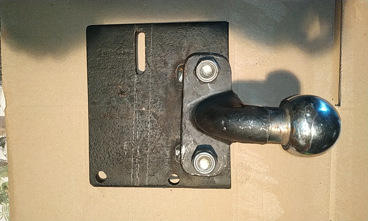

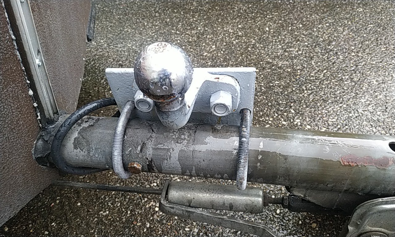

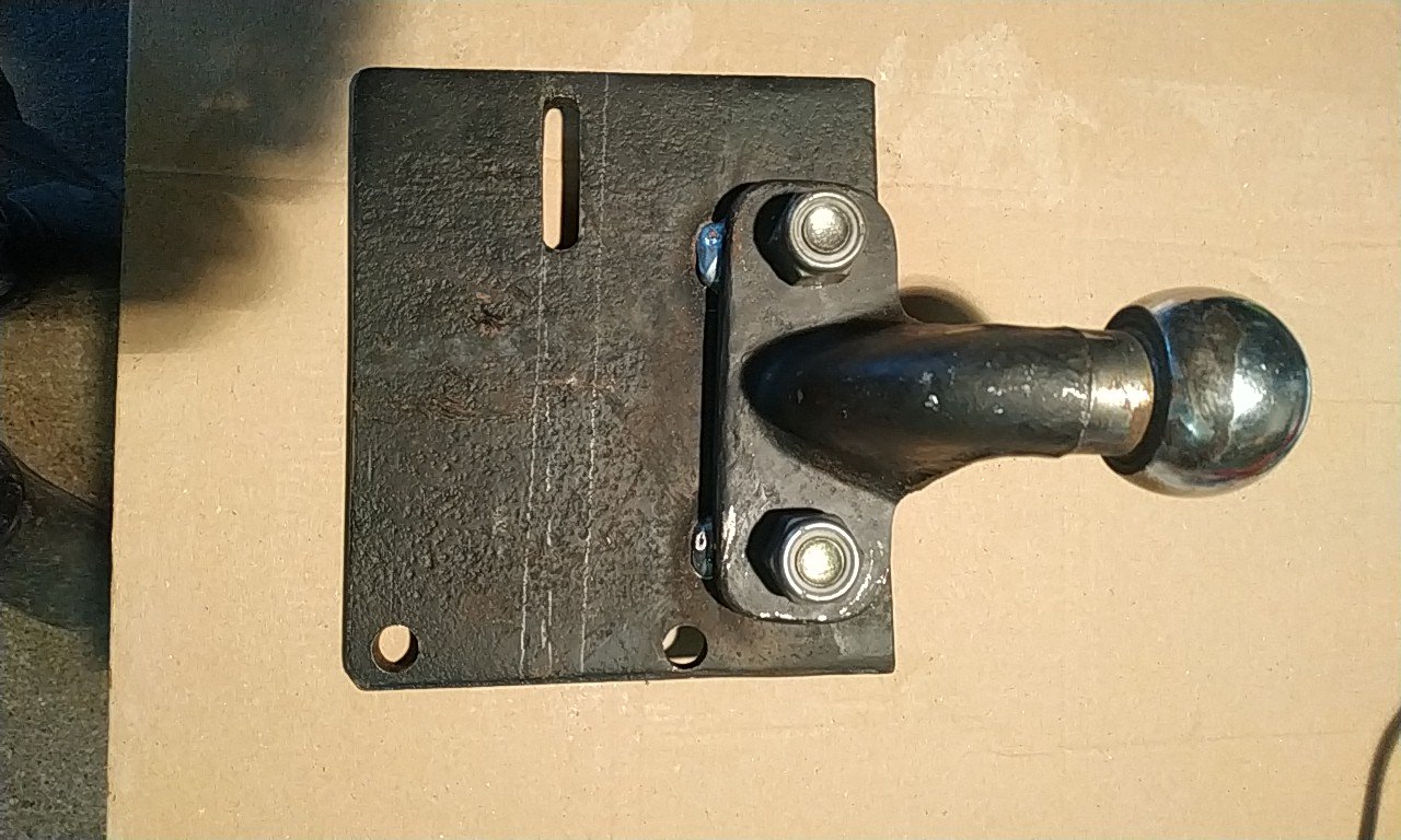

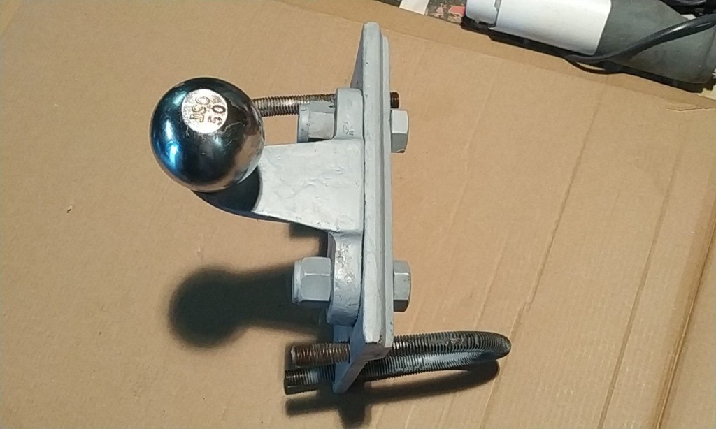

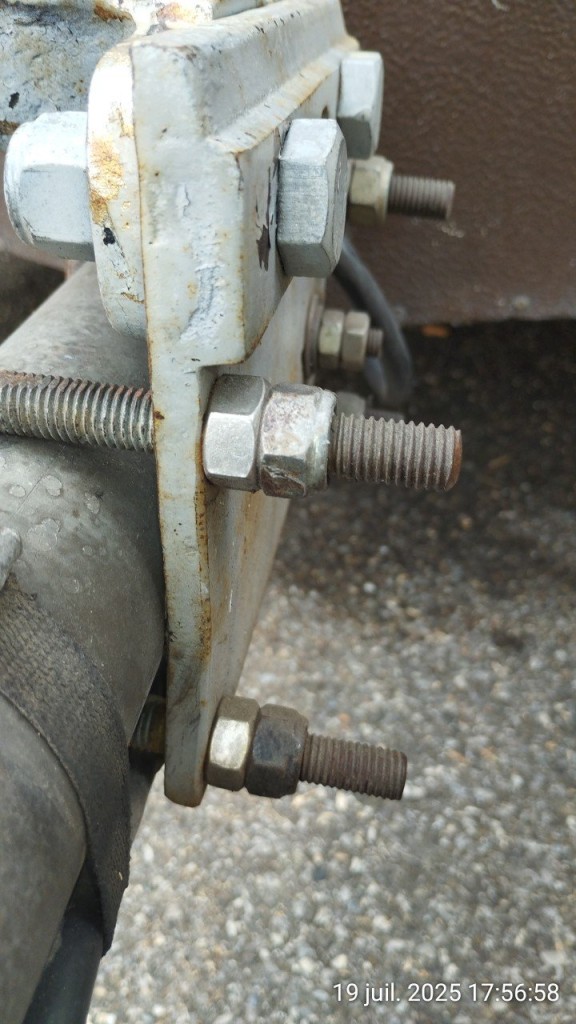

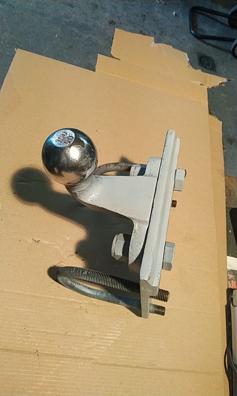

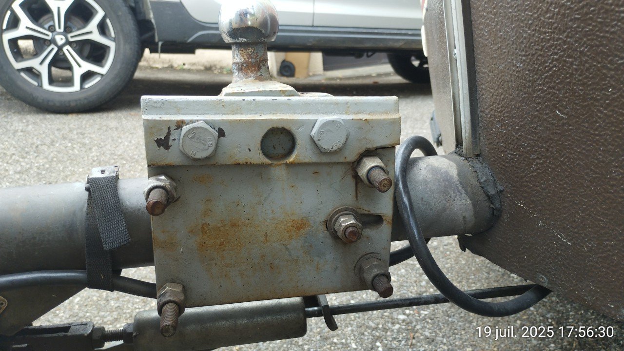

Goblune a écrit : mer. 19 mai 2021 22:07
Crino a écrit : sam. 28 nov. 2020 10:41 Salut .
On attend aussi des photos du porte vélo 😮😮😮😉😉😉

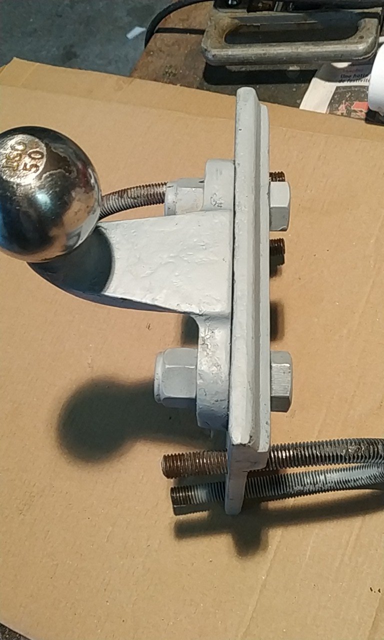

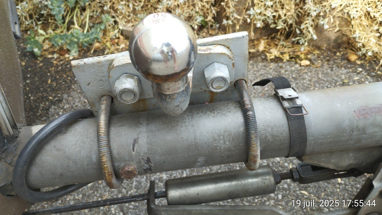

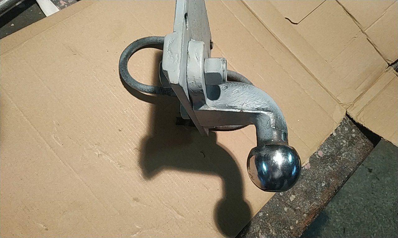

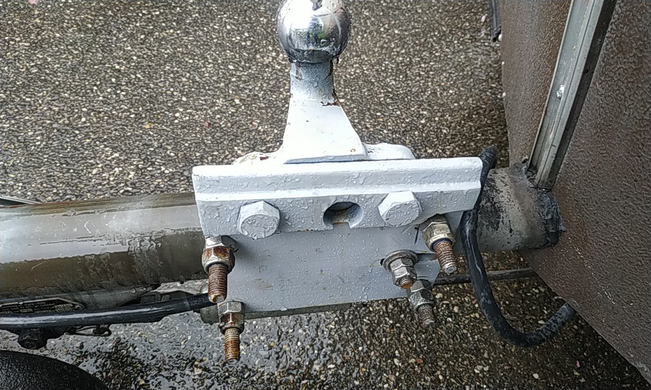

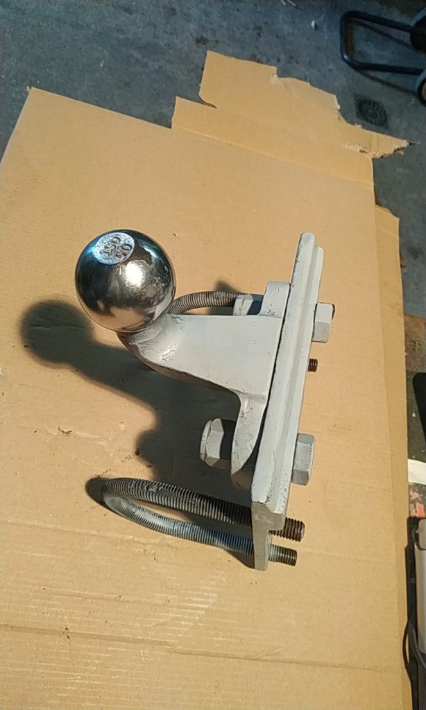

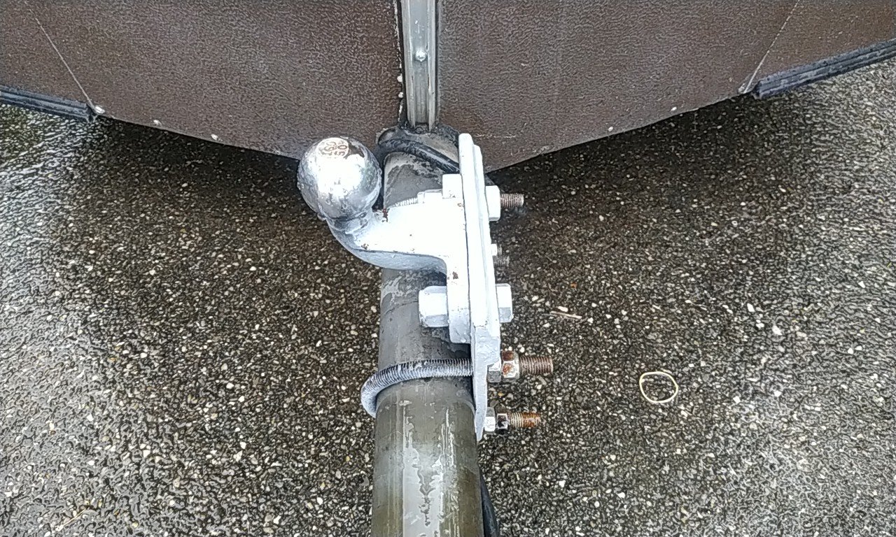

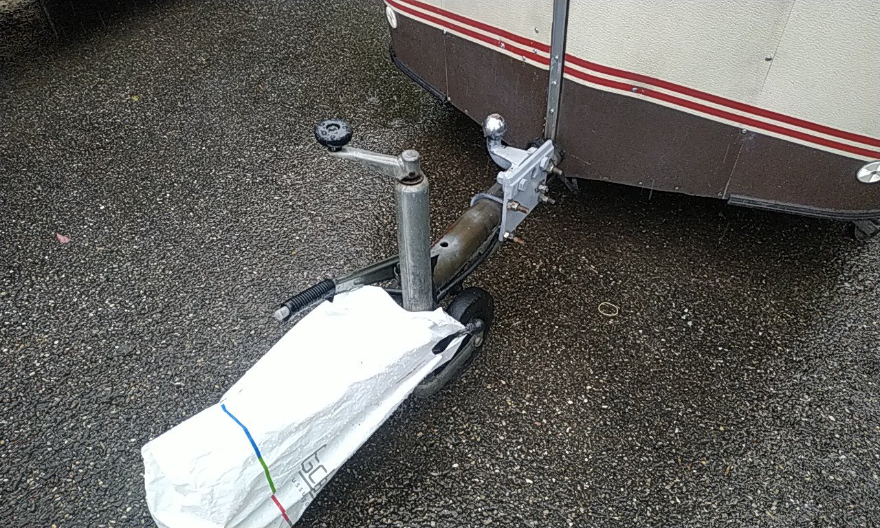

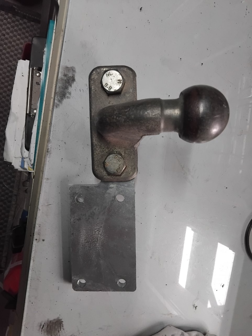

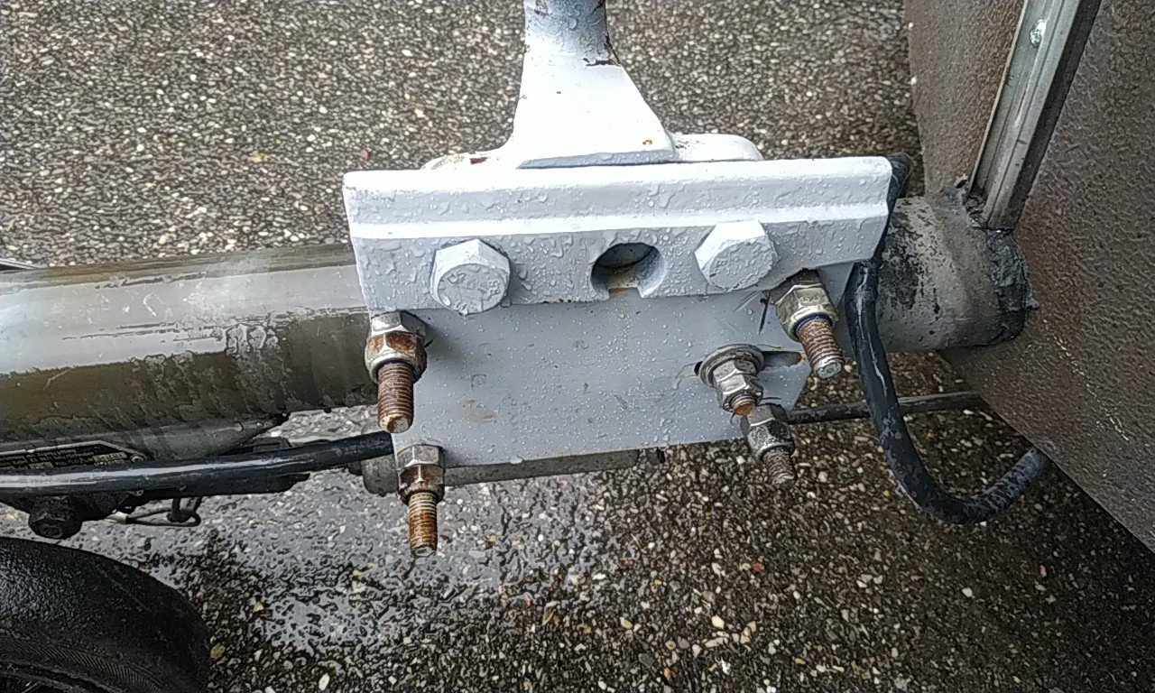

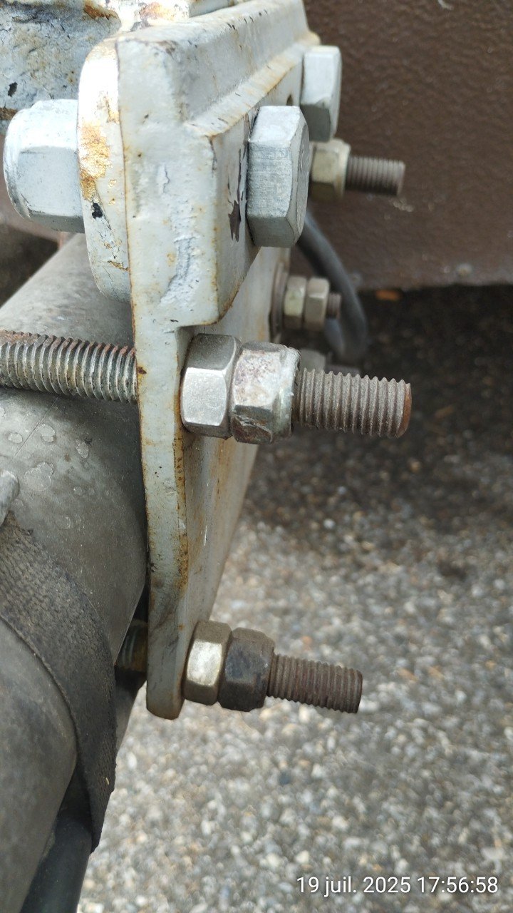

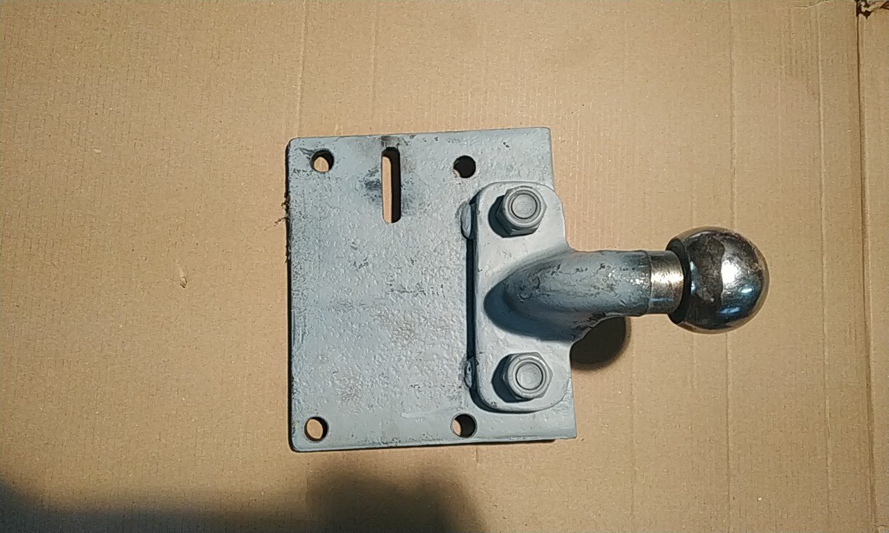

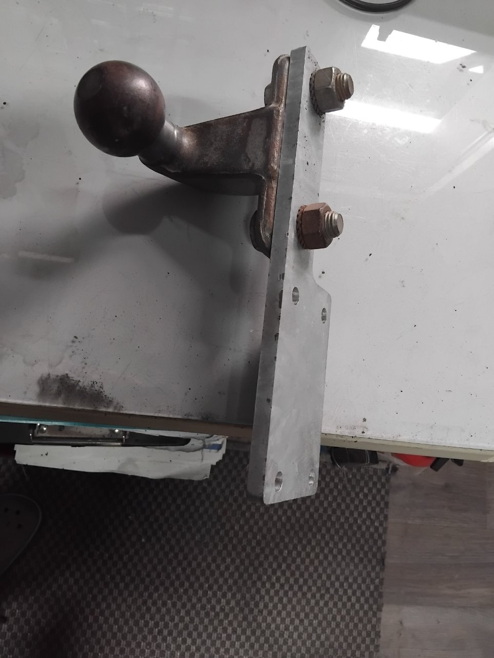

Bonjour à vous...
En remerciement au temps pris pour me guider et répondre par Landeriba et Eribabinbin (et autres... ;-) Voici une modeste contribution.
Comme ma Puck 1986 à timon rond n'est pas compatible avec les superbes adaptateurs de Landeriba https://forumeribatouring.com/viewtopic ... 2#p173022 ...
Je me suis inspiré de ce que j'ai pu trouver sur le forum après avoir trouvé un vieux bricoleur de tracteurs et pleins d'autres choses... qui sait souder...
L'adaptateur est basé sur une rotule d'attelage standard et d'un morceau de plaque métallique de chemins de fer (entre rail et traverse), en utilisant 2 tiges filetées de 10mm formé en U...
Note: Afin de disposer de suffisamment d'espace sur le timon (pour vélos, levier roue jockey, et rayon de braquage), j'ai retiré le coffre avant (qui ne contenait qu'une bouteille Camping Gaz rapatrié à l'intérieur.
- L'adaptateur n'est pas parfaitement centré symétriquement mais c'est finalement un avantage car les vélos ne sont rarement vraiment symétriquement équilibrés sur le porte-vélos.
- Comme le timon est rond, l’empêcheur de rotation est un boulon-écrou de 10mm qui vient remplacer celui d'origine fixant l'amortisseur de frein dans le timon...
- Le porte vélos est français et solide Porte-vélos d'attelage suspendu compact MOTTEZ A009P3NM pour 3 vélos https://www.norauto.fr/p/porte-velos-d- ... 6994.html
Une fois monté et chargé, les vélos permettent un braquage du Duster tracteur à fond sans toucher la carrosserie...
Dans le respect de la plaque ERIBA, la charge max de timon est de 70kg, la charge mesurée sur la roue jockey caravane et vélos chargés: 66kg... OUF! Je respecte la consigne de nos conseillers Landeriba et Eribabinbin!
VouliVoilou... il n'y a pas de vrai plan... mais je donne volontiers les côtes principales à la demande en MP.
Espérant pouvoir être utile... Je remercie pour l'aide et les conseils qui m'ont permis d'aboutir
Bien à vous tous.
Marc

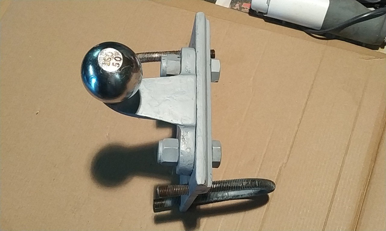

Bonjour Marc
Êtes vous satisfait de votre montage ?
Je m'apprête à m'inspirer de votre solution.
Est ce difficile à fabriquer les attaches en U ?
Bien cordialement
Nicolas

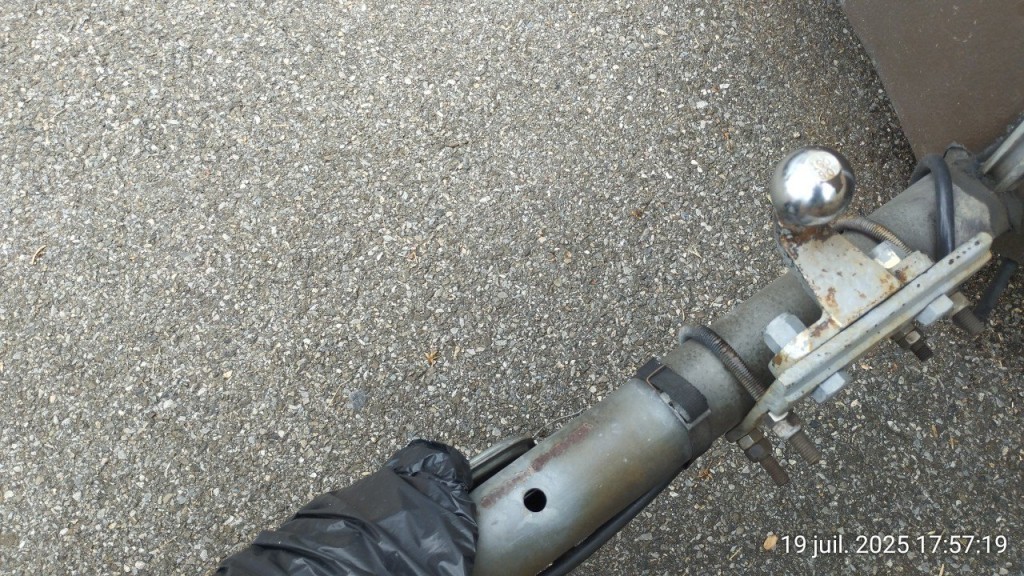

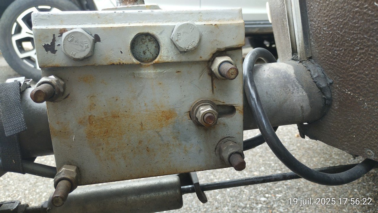

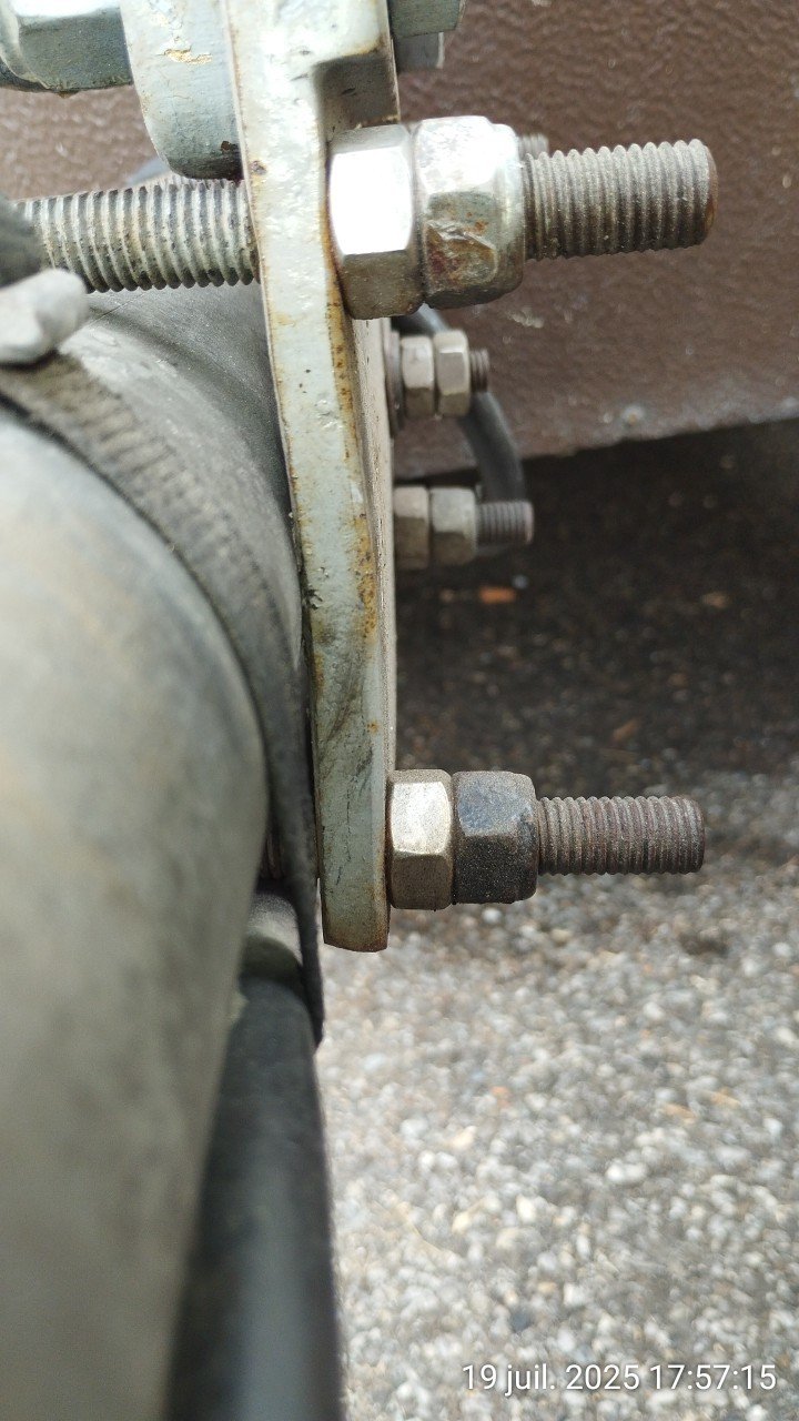

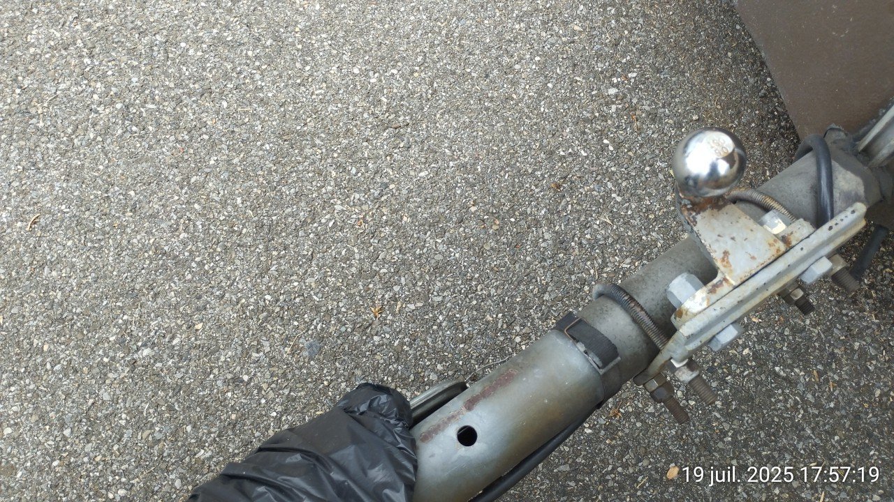

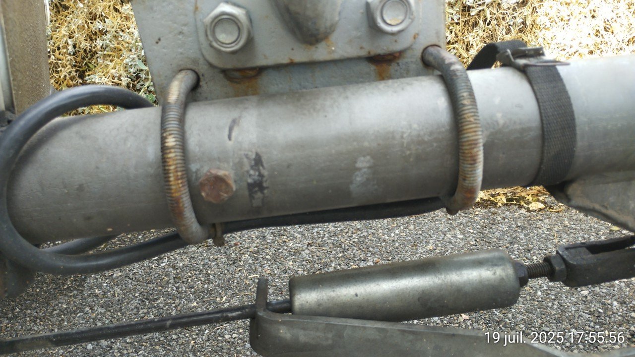

Bonjour Nicolas.
Je refais quelques photos et ajouter un fichier GDocs pour quelques infos supplémentaires dans un dossier pour Toi.
https://drive.google.com/drive/folders/ ... p=sharing
C'est une création bricoleur à base de ferraille récupérée... (pas moi même)
Je crois que les U ont été formés à chaud sur une forme ... mais ce n'est pas moi qui l'ait fait.
Il faut être conscient que ça fait le job, mais que ce ne sera jamais aussi PROPRE et SOLIDE que ce qu'a fait Landeriba...
A toute fin utile.
Bien à vous tous.
Marc

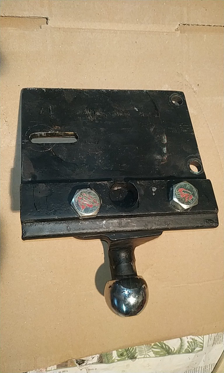

LANDERIBA a écrit : ven. 18 juil. 2025 17:29 :hello:
Des pattes pour timon caréné, j'ai, par contre pour timon rond, à plus, voir la fabrication sur :
https://forumeribatouring.com/viewtopic ... 71#p157971
et
https://forumeribatouring.com/viewtopic ... &start=400

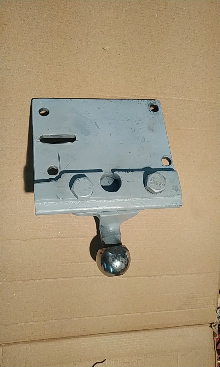

Complément à mon précédent Post, la production de JP, n'a rien à voir...
Comme indiqué dans mon dossier GDrive... Ma plaque a une tendance à se déformer sur le rond du timon...
Mais je n'ai trouvé personne pour faire le boulot présenté par Jean-Pierre.
Marc

Pour répondre à JP... Respect.
A bientôt Marc

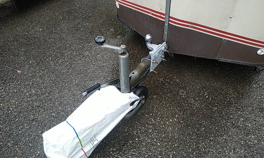

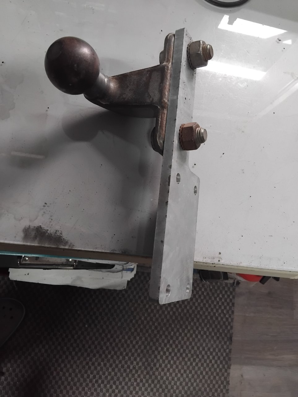

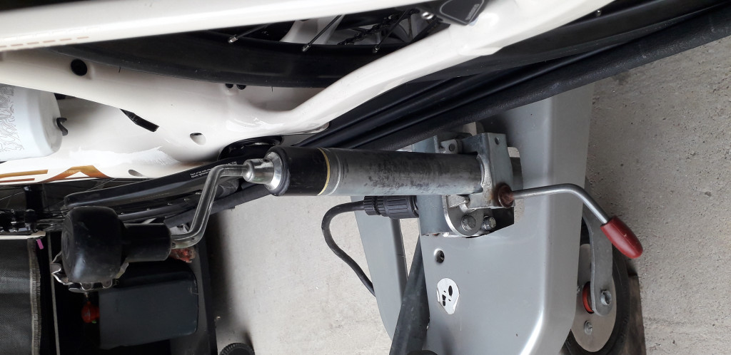

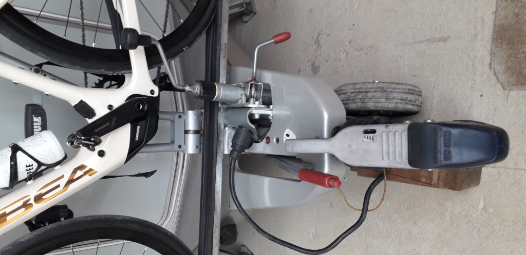

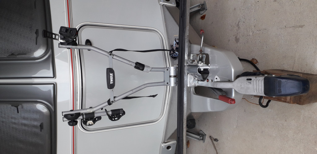

Hello, MIMI pour ses 07 automnes a eu un VAE ORBEA qui pèse 17 kilos, vu la forme de la barre transversale et surtout le poids, pas question de le transporter avec le support Thule que nous avons sur la caravane, certains ici connaissent l'ancienne bidouille, même platine que présentée précédemment.
Confection d'un nouveau mode de transport posé sur la flèche, Platine plus longue, achat d'un rail gouttière fait sur mesure (pliage 1500X50X43) = 30 € :happy1: , profil caoutchouc (P7) trouvé dans une casse = 10 €, quelques boulons et écrous à frein = 2€ TOTAL = 42 €.
Je garde l'ancien Support Thule, il sert pour maintenir par le tige de selle le vélo frontalement, il pourra me servir pour les vélos (light) aussi bien après la coquille qu'après le TAUDI :happy1: , j'ai retourné la bride support roue jockey ainsi je peux la serrer et ça ne gène pas pour le remonter, elle ne touche pas le vélo et le vélo ne touche pas le support thule.
Plus que des mots des : Photo : , faut attendre un peu, la suite avec le smartphone ;-)
A suivre....
JP je terminerai quand Orange aura rétabli la Box !!

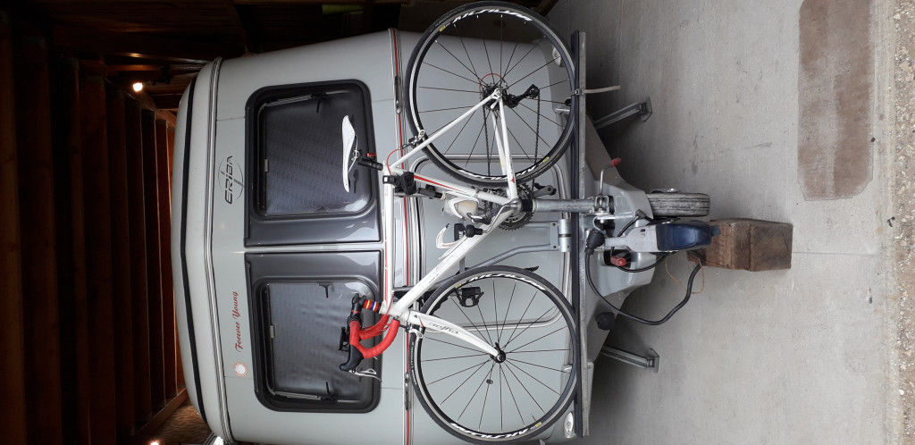

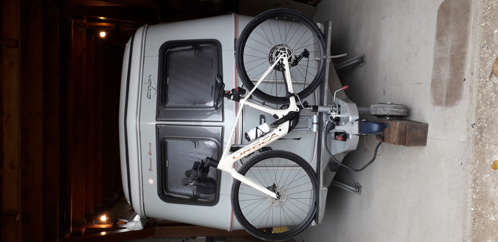

Messages : 12266
Re: Les porte-vélos
Suite et fin
Messages : 12266
Re: Les porte-vélos
Merci Jean Pierre de redresser tout ça, S'IL VOUS PLAIT MONSIEUR , sorry ;-)
Modifié en dernier par eribabinbin le ven. 23 oct. 2026 20:44, modifié 1 fois.

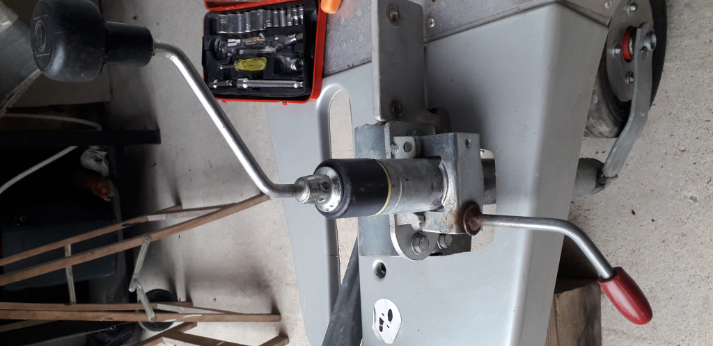

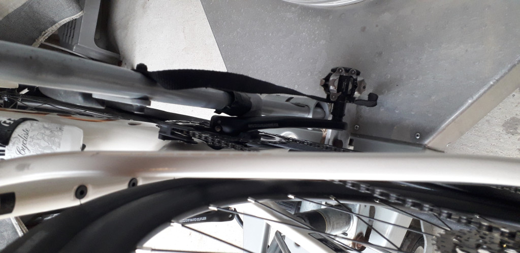

Messages : 12266
Re: Les porte-vélos
Pour comprendre l'emboitement sur la platine ainsi que la fixation en général
a suivre...en photos
Boulons et écrous changés, écrous à frein.
