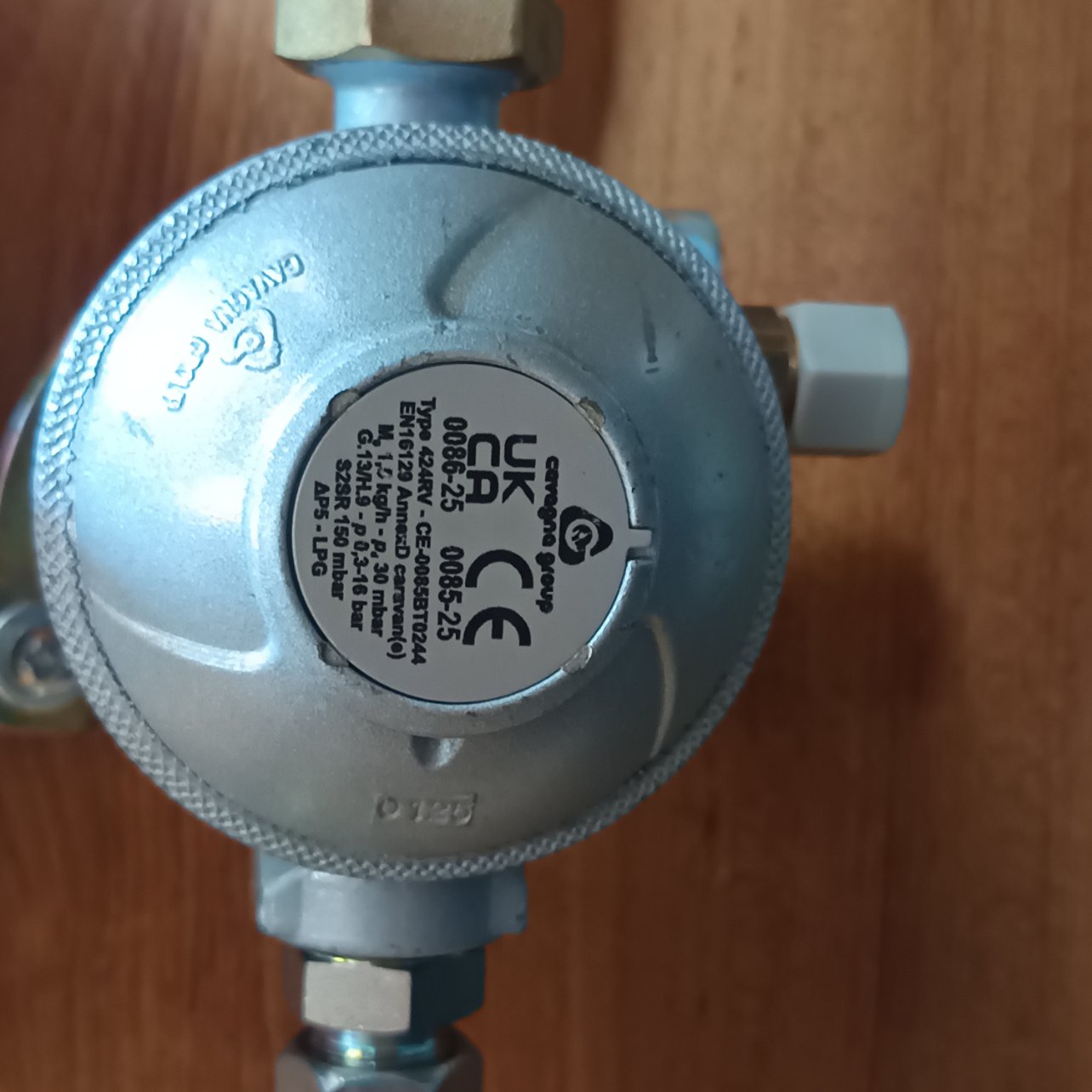

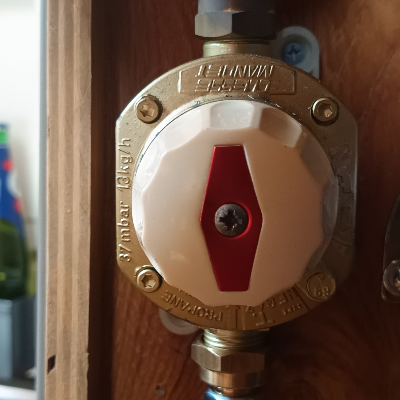

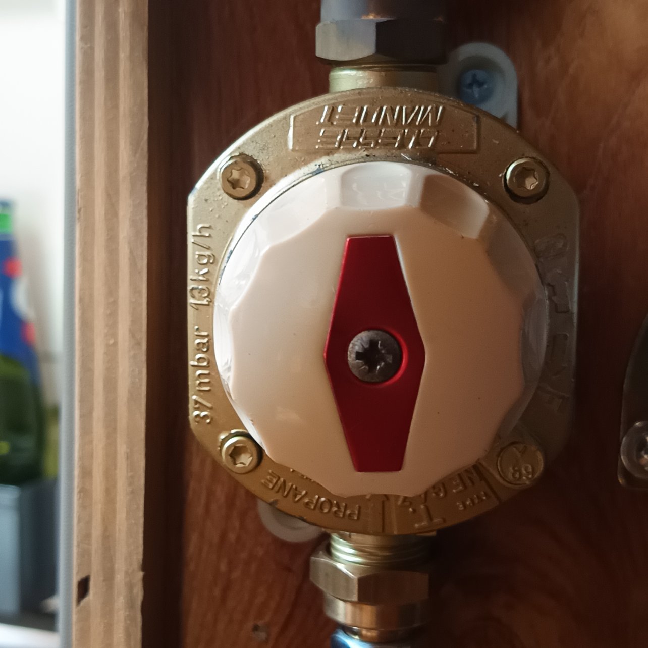

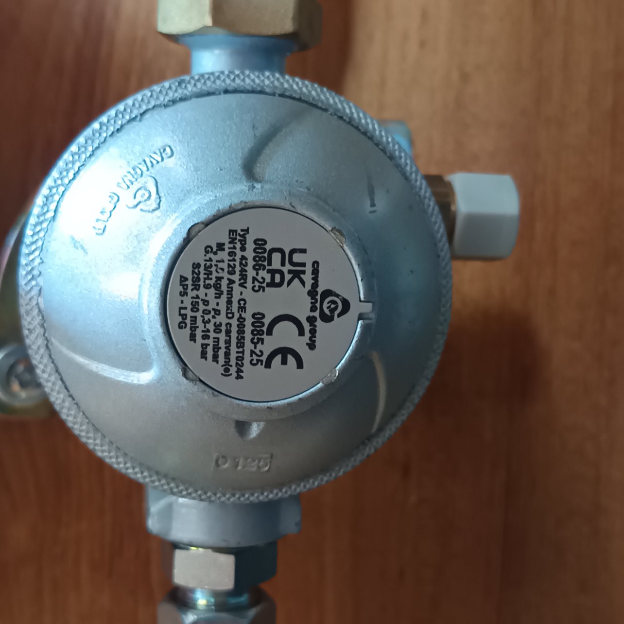

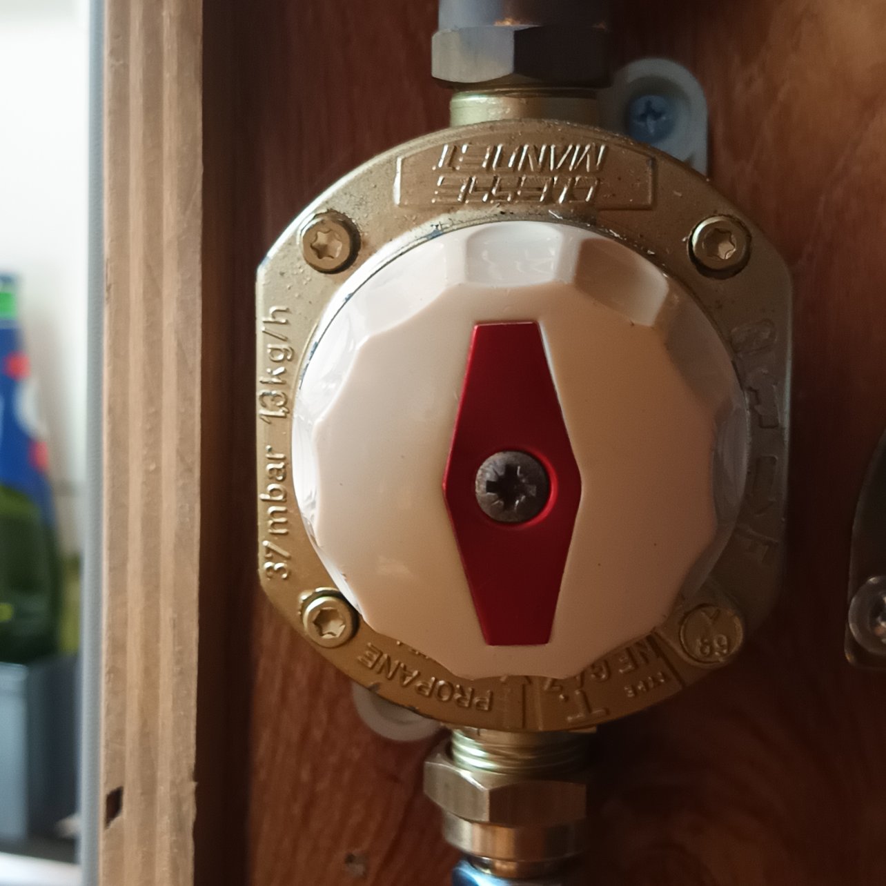

Salut salut ! Ça fait un moment que je n'ai rien posté mais cet été promis je vous fait le récapitulatif de tout les travaux fait sur ma triton !
En attendant je n'ai toujours pas de gaz....
Pour la petite histoire, mon coffre gaz est mort. J'ai donc pris la décision de mettre ma bouteille sous l'évier. J'ai évalué les risques et j'ai lu les normes donc sur ce point là je suis OK (prévu une aération, caisson étanche et surtout une alarme gaz alimente en continu sur du 12 v)
Sur les conseils de ''mon camping car.com" j'ai acheté ce détendeur
Puis je l'ai relié à cette nourrisse
Mais problème : je n'ai pas de gaz. Je suis ouvert partout et je n'ai pas de gaz qui remonte aux plaques.
Par contre, le réseau est OK car si j'entrouve la nourrisse alors la j'ai du gaz à volonté.
Mon interrogation est la suivante :
Est ce que ce que j'appelle nourrisse n'est pas déjà un détendeur et dans ce cas j'en aurai deux ?
Franchement je ne sais pas quoi faire de plus là....
Merciiii ❤️ 💕 ❤️

Bonjour.
Je ne connais pas ce modèle, il semblerait que oui, c'est déjà un détendeur, c'est marqué dessus 37 mlbar.
Les Amiches de mes Amiches te confirmeront je pense.

Ne ferait il pas robinet en même temps ?

Ouai j'ai aussi l'impression que c'est un détendeur mais ce qui me fait douter c'est les conseils donnée par le site vendeur... Je sais pas si je doit me brancher directement dessus...
Je vais attendre un peut les avis 😉

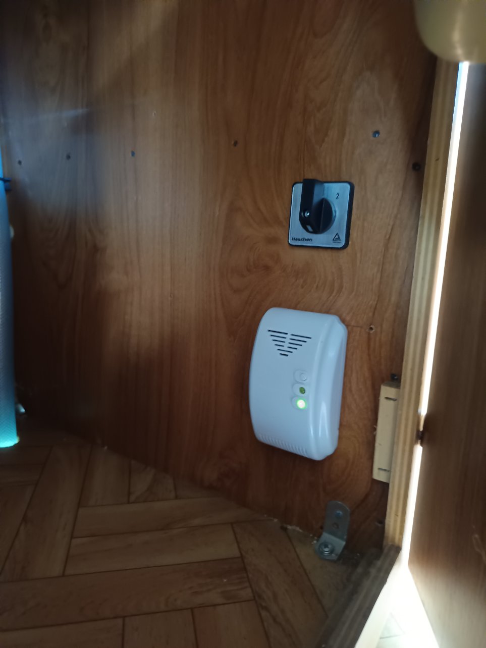

En attendant ! Détecteur gaz posé et fonctionnel c'est cool 😁

Robinet + détendeur. J'ai la même chose à la maison. Donc, ton 1er détendeur (le bleu), tu peux l'envoyer en permission longue durée.
Messages : 6828
Re: Détendeur gaz et nourrisse Eriba Triton
Tu as un détendeur 30mbar qui t'envoie du gaz sur un détendeur de sécurité de 37mbar.... Le gaz ne peut pas sortir de celui-ci. Donc tu enlèves le détendeur de sécurité pour passer en 30mbar sur tout le circuit.

Yes merci !
Pour moi comme un couillon c'était une sorte de coupe circuit général et pas un détendeur....
Je suis au propane en plus donc je vais faire l'inverse (je vire le 30mb et je garde le 37mb)
J'ai fait ça est ça fonctionne ! Youpidouuuu

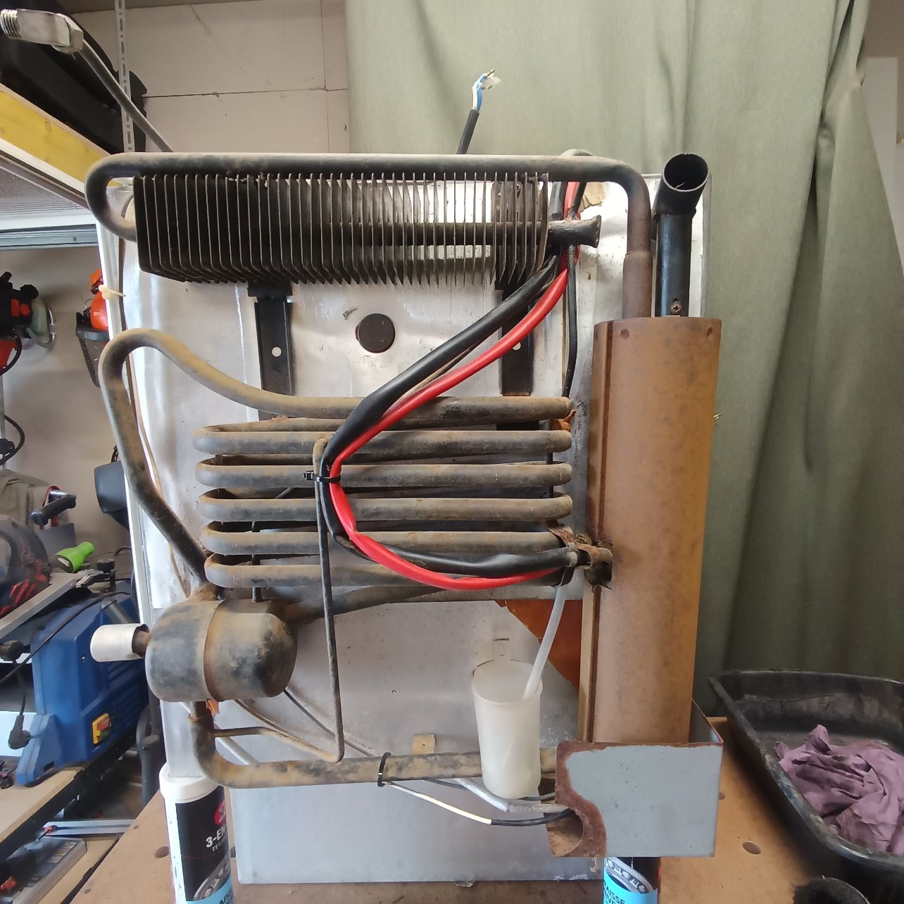

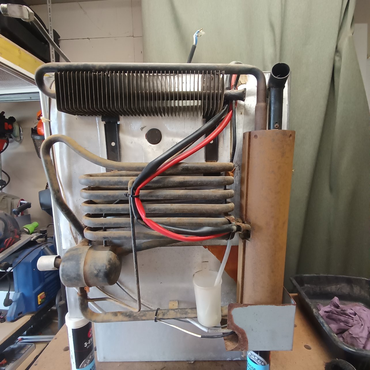

Là je m'occupe du frigo que j'ai sortie t'en cas faire.
Vous faite quoi pour la rouille ? Un petit traitement antirouille pour retarder les perçage ?

Pas sûr qu'il apprécie d'être alimenté à la pression de 7 à 12 bar !! Et quid de la lyre l'alimentant ?
bruno3166 a écrit : dim. 27 juil. 2025 15:06 Robinet + détendeur. J'ai la même chose à la maison. Donc, ton 1er détendeur (le bleu), tu peux l'envoyer en permission longue durée.
Le détendeur de sécurité, (bouton barré de rouge) fonctionne de la manière suivante :
- Abaisse la pression à 37 Mb, venant du pré-détendeur qui fourni 1.5 bar, alors que la bouteille est à 7 bar à 15° de température + si il fait chaud, 12 bar à 30°. Il est relié à la bouteille par une lyre HAUTE PRESSION.
- Coupe l'alimentation si pression trop faible en amont. C'est ton cas avec une pression de 30 Mb.
- Coupe l'alimentation si un débit trop important en aval, comme une rupture de tuyau.
Donc ton installation idéale serait une vanne sur la bouteille, si elle n'y est pas d'office, une lyre H.P., un pré-détendeur, plus le détendeur de sécu existant.
Tu serais aux normes et en toute sécurité, on ne sait jamais ce qui peut arriver !!
Le pré-détendeur ressemble à ça :
https://www.mon-camping-car.com/pretend ... MQEALw_wcB
Donc si tu veux faire une installation à la "Lagaffe" tu vires le détendeur de sécurité, un détendeur sur la bouteille, roule..... :malin1:

Ok merci beaucoup
Aujourd'hui j'ai une bouteille cube avec son adaptateur sur lequel il y'a un robinet d'arrêt. Puis une lyre haute pression direct sur la vanne 37mb d'origine. Il faudrait intercaler un prétendeur du coup pour être au top.
J'ai bien conscience que le propane sous l'évier c'est vraiment pas le top mais je vais faire avec en multipliant les sources préventives.

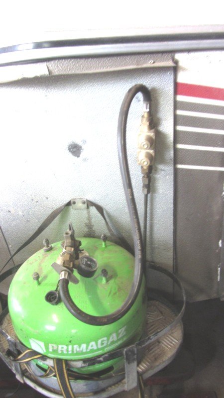

Sur ma Familia de 1992 le prédétendeur est dans le coffre au dessus de la bouteille.
Bouteille gaz.jpg (66.38 Kio) Vu 7592 fois
Si ton installation est identique, pourquoi ne pas mettre la bouteille dehors en arrivant au camping, bien sûr guère pratique si tu fais de l'itinérant, mais en cas de séjour plus long, pourquoi pas ??
Il suffirait d'avoir un lyre plus longue.

Le gros bouton que tu nous a mis en photo est une sécurité, là il parait ouvert mais il a pu s'activer et se mettre en sécurité.
Il faut le fermer et le ré-ouvrir tout doucement.

Oui j'avais pensé a un système comme ça avec la bouteille dehors ou sous la caravane. Initialement le réseau en tube acier été complètement bouché et impossible a déboucher (de l'avant de la caravane au détendeur à l'intérieur) alors j'ai tout enlevé et j'ai pris la décision de mettre la bouteille à l'intérieur plutôt que de le refaire à l'identique.
J'ai une lyre de 70 cm donc je peux facilement avoir la bouteille sous la caravane à l'extérieur et au moment de ranger, remonter la lyre par le perçage au sol c'est une bonne idée.
Pour le prétendeur, je vais voir ce que je peux faire pour en mettre un, ça sécurise le système. Mais s'il est à l'intérieur a côté du détendeur 37mb est ce une bonne idée ?

De ce côté là c'est OK. En fait j'avais mis deux détendeurs en série, donc ça ne peut évidemment pas marcher !
Là ça fonctionne, j'ai ma bouteille propane avec son adaptateur robinet sur une lyre haute pression et branché au détendeur initial de 37 mb et j'ai du gaz sans soucis.

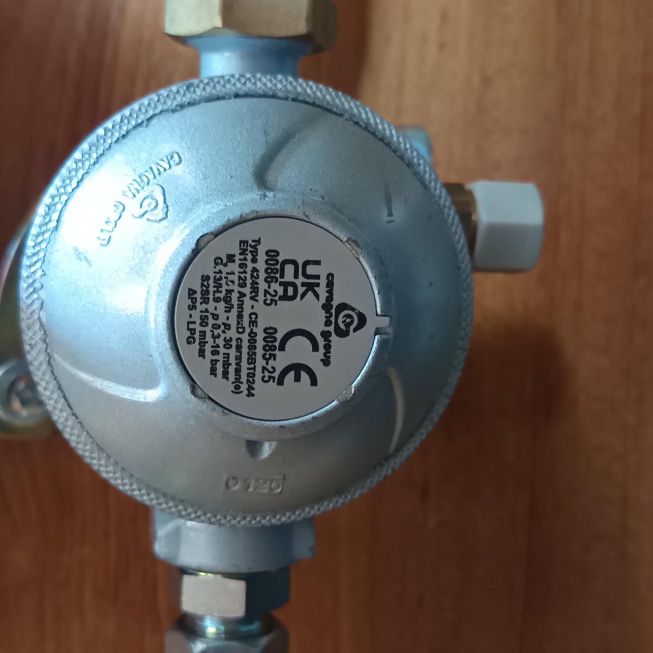

Vous en pensez quoi si j'enlève le détendeur 37mb propane :
A la place je met celui ci :
Puis je part en tube vers le prétendeur qui va sur une bouteille butane sous mon évier.
C'est plus sage non ?
