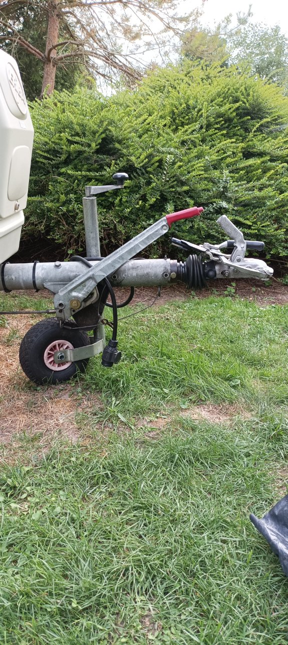

Sur ma Triton de 1995 achetée le mois dernier, je remarque que le timon peut tourner anormalement, et cela tend à fissurer le soufflet, bien que sa partie arrière ne soit pas serrée par un rilsan...
Je doute que ce soit normal, mais je ne vois pas ce qui peut empêcher la rotation, il y a bien une tête de vis hexagonale de chaque coté du timon, modèle de 90mm de diamètre, mais elles sont bien vissées à fond.
Voici une photo du timon avec anti lacets, le tout de chez Westphalia, et ce que j'ai pu repérer comme n° sur le coté gauche.
Est ce que tout ça est normal svp ?

Peut être était ce une version différente de celle que j'ai ? En tout cas, impossible de bouger vers l'avant la tête d'attelage, seule avance la grosse bague acier sur laquelle est
fixé le soufflet !

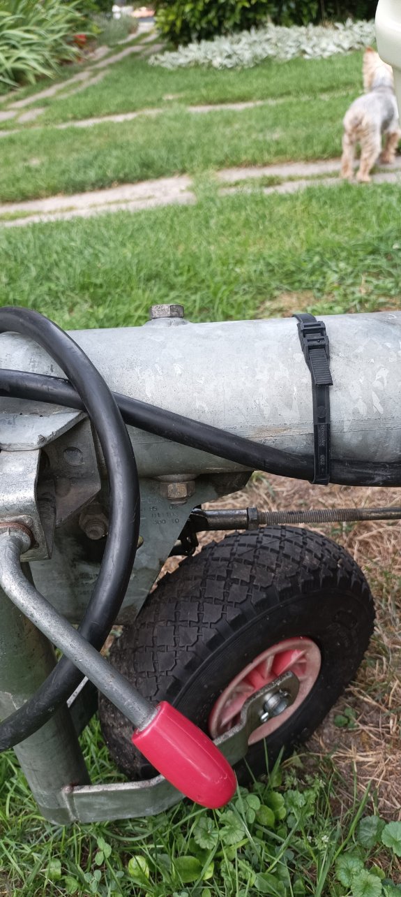

Quelques photos de la situation :
Messages : 21485
Re: Tête d'attelage qui tourne à 360°
C'est vachement ressemblant !!

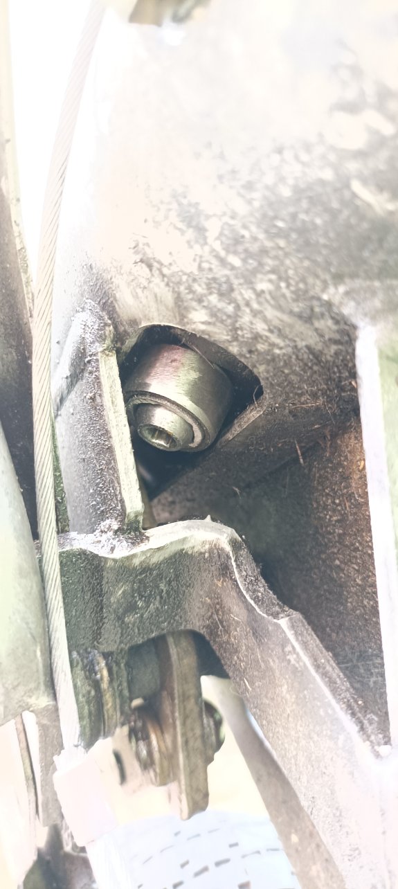

Oui, ça ressemble, mais c'est trompeur car j'ai été incapable de pouvoir aligner un boulon en face du trou à cause de la plaque du frein à main.
Je vais m'y remettre demain, mais si j'ai bien vu, il n'est pas possible de mettre une vis et encore moins une clé Allen ou autre, perpendiculaire à l'orifice...
Peut être serrer avec une Allen à boule, et de biais, mais je retente demain.
Si c'est possible, je tâcherai de remplacer cette entretoise Ok ar autre chose, comme un empilable de rondelles, ou quelque chose que je puisse adapter.

Et la seconde photo est celle prise avant d'avoir fait bouger la grosse bague vers l'avant, or j'en suis effectivement au même point après l'avoir fait avancer de 4 cm !

Alors oui, c'est possible, mais on voit bien sur la photo avec le taraud que le trou est au moins 1 cm plus avancé que sur les précédentes...
Etant donné que la tête d'attelage est fixée à chaque extrémité du vérin, lequel est censé être en extension maximale, comment peut on faire avancer le tube qui comporte ce fameux trou sans déconnecter l'arrière du vérin ? Toutefois, n'ayant pas démonté, je saisis mal la composition de ce qu'il y a dans le système coulissant, et la notice AL-KO parle bien d'avancer la bague de 3cm...

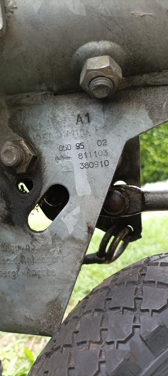

Pour info, l'intervention sur la Triton de notre copain belge de 1995, N° série : 2691187
La tienne de Triton, de 1995, N° de série 2691179
Sur 8 caravanes dans la même série il ne doit pas y avoir de grands changements...

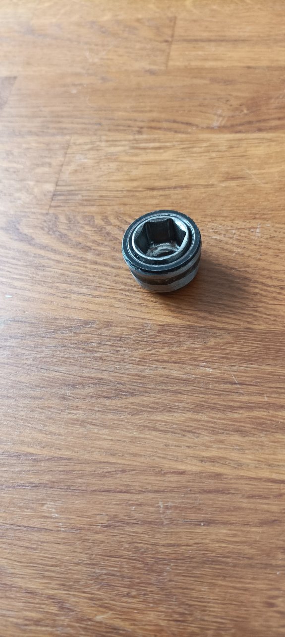

Bon, j'y suis arrivé: J'ai réussi après 4 essais au moins, à visser un boulon de 8 très court, mais une fois en place, il était impossible de passer une clé qui soit en ligne avec, et encore moins de placer cette grosse entretoise.
J'ai donc bêtement enlevé la grande vis traversante qui tient l'arrière du vérin, j'ai passé un tournevis fin dans le trou par sécurité, et j'ai alors pu décaler ce sacré trou vers l'avant pour que cela devienne "travaillable".
Ensuite, ne disposant pas bien entendu de la pièce d'origine, mais ayant un fourniment de trucs gardés au fil de mes interventions mécaniques motos et auto, j'ai fouillé un peu, et j'ai pu confectionner une copie acceptable de ta pièce neuve grâce à ton dessin coté !
En bref, une vieille cage interne de roulement, une douille de 13mm réformée légèrement meulée et enfoncée dedant à la presse, le carré de la douille foré à 8mm, et surtout pas mal de boulot au touret à meuler pour obtenir les bonnes dimensions ! ( pas de copain tourneur !)
Une vis Allen dans le trou de la douille, et après quelques rectifications d'épaisseur et de diamètre pour obtenir 22mm, voila ce que ça donne, et tout est remonté !
Par contre chose curieuse, si on veut que le timon soit bien horizontal par rapport au chassis, on doit utiliser le léger jeu autour de ce système de verrouillage pour pivoter la tête d'attelage au maxi d'un coté ( en somme, si l'entretoise de 21.9mm est mise au centre du haricot qui limite son déplacement, la tête d'attelage n'est alors pas parfaitement horizontale, et je ne vois pas ce qui pourrait clocher.

Pour faire simple, il suffit d'enlever la vis qui fixe l'arrière de l'amortisseur et de mettre une fine tige à la place pour éviter que l'oeilletton se sauve.
Ensuite on peut avancer d'un cm environ l'orifice qui permet de poser ou enlever cette pièce anti rotation.
En bref, une vieille cage interne de roulement, une douille de 13mm réformée légèrement meulée et enfoncée dedans à la presse, le carré de la douille foré à 8mm, et surtout pas mal de boulot au touret à meuler pour obtenir les bonnes dimensions ! ( pas de copain tourneur !)
[/quote}
Le principal est que la douille tourne autour de la vis.

Il va donc falloir que soit je trouve un tube int 8 mm coupé à bonne longueur pour faire une entretoise qui laisse la bague tourner une fois la vis serrée... Le mieux serait de trouver la pièce d'origine, il me semble que mes deux livrets Al-Ko ont un éclaté avec des réfs, ensuite je contacte un vendeur de remorques.
En tout cas, démonter sera rapide et facile, et si je dois rouler un peu avant ce travail, je vais graisser copieusement.
