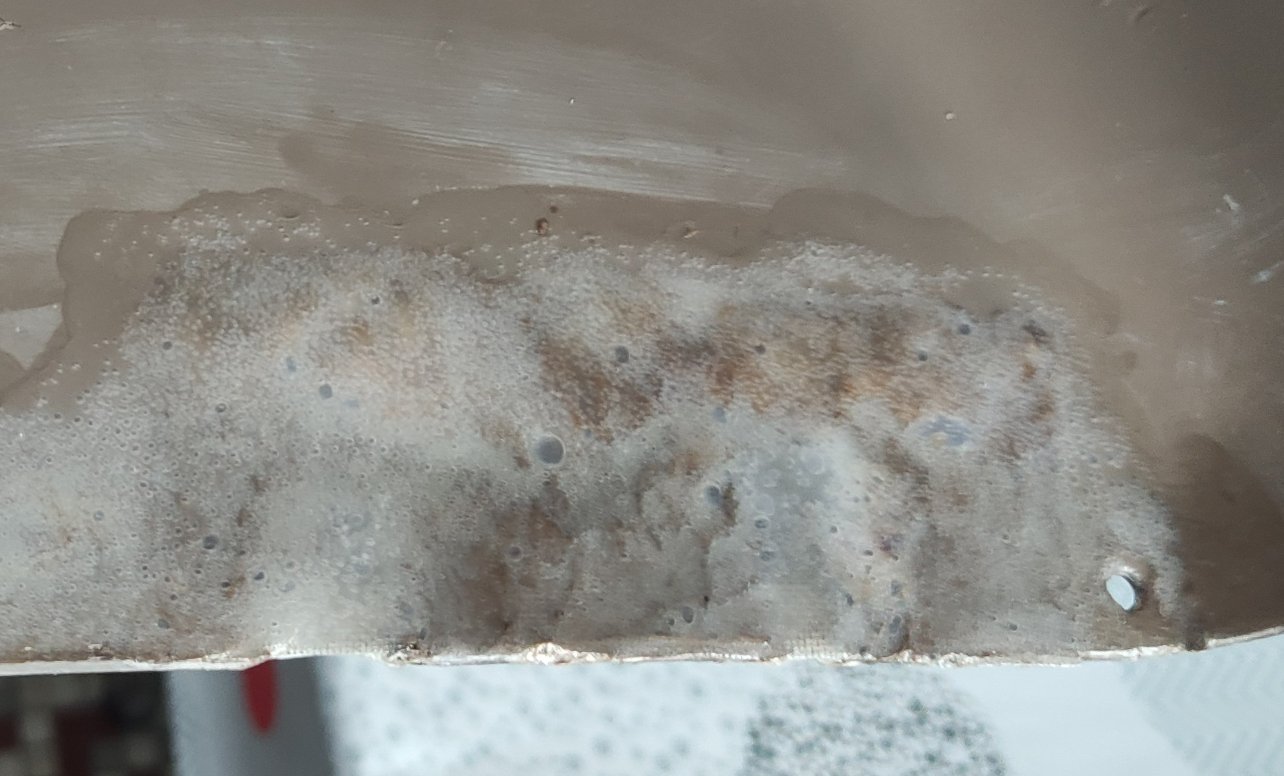

Voici en image (vue de l'intérieur de la porte du coffre à gaz) :
Avant
Filet métallique
Insertion du filet dans l'ABS avec un fer à souder (ça prend un peu de temps selon la surface à traiter...)
Puis soudure à froid avec ABS liquide
Paul888

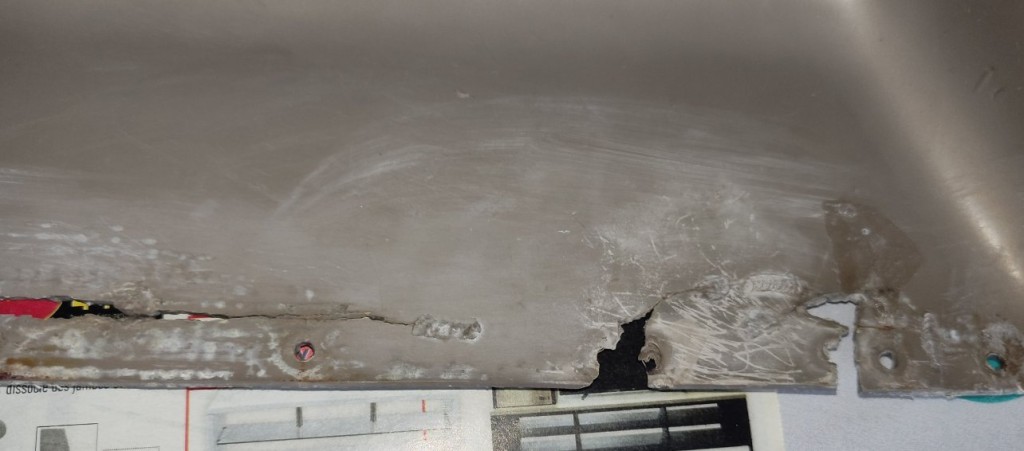

Message non lu par Paul888 »
Idem pour les garde-boues qui étaient en morceaux :
