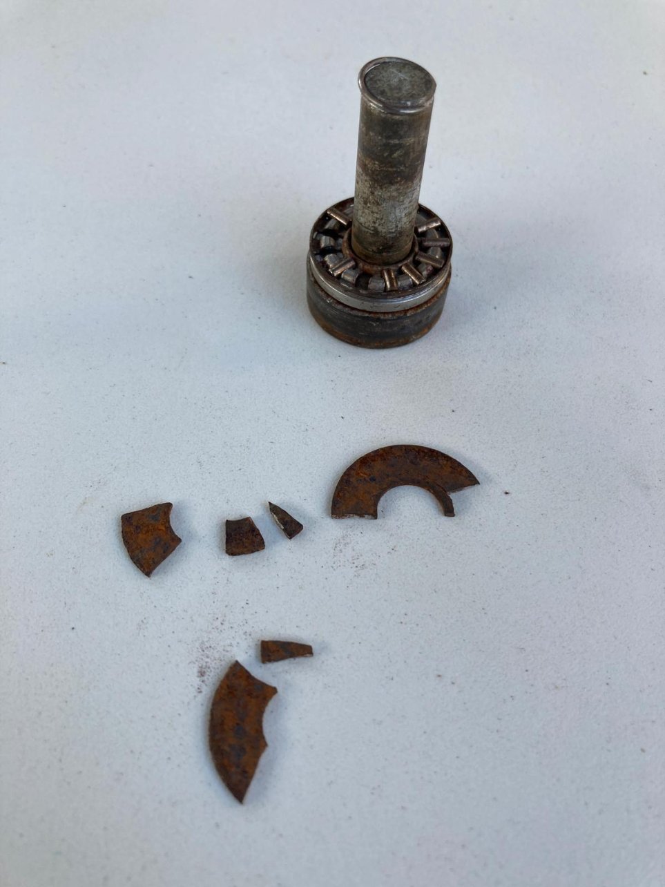

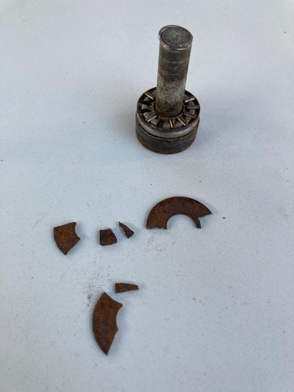

Au moment de partir mon Al-KO1300 a fait des siennes, ou plutôt n'a rien fait du tout. Ca prévient pas quand ça lâche ce truc.
J'ai démonté les coupelles qui ne sont pas plus usées que cela. En revanche y'a une rondelle qui a cassé par la rouille, une seule. Pas une trace de rouille sur les autres. Et du coup le coussinet avec roulement est mort.
J'en ai commandé d'autres, je vais tout changer, il est de 2012 le truc....Ça coûte cher les coussinets, 47€ et il en faut 2.... :/
Tu penseras à graisser légèrement les butées à aiguilles sans en mettre sur les pastilles. Si je me souviens j'avais pris les butées chez un marchand de roulements et pas au prix ALKO !!

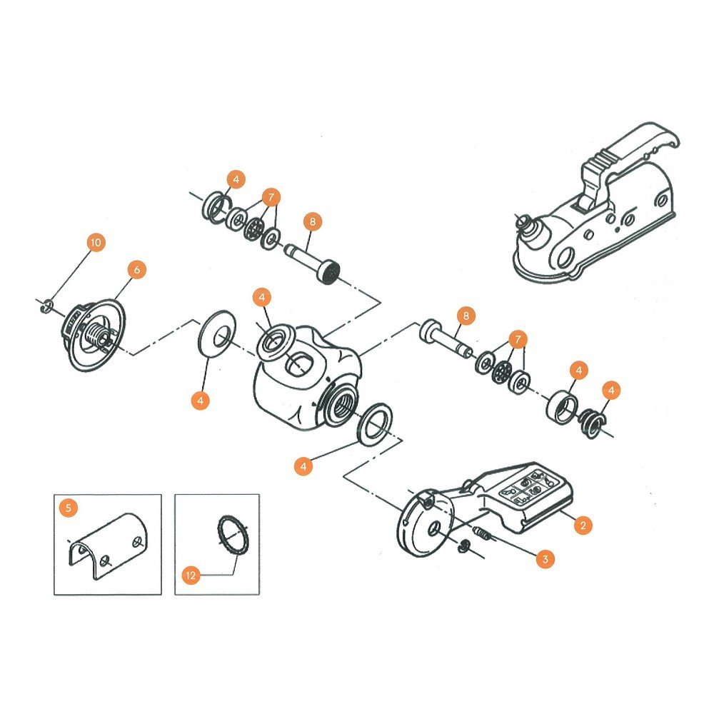

Al-Kosecours. Al-Ko 1300 HS.
Message non lu par oryandco »
Je voulais créer un sujet dédié aux problemes Al-Ko mais soit je suis bête, ce qui est possible, soit je n 'ai pas le droit, ce qui est possible aussi ;-)
Je pourrai intituler le sujet Al-Kosecours :mdr1:
J'ai reçu mes plaquettes, rondelles, et roulements, clips. Tout va bien.
J'ai légèrement graissé les roulements pour suivre les conseils reçus. Super.
J'ai pu constaté que mes plaquettes étaient bien usées.
J'ai remonté le tout en respectant cette vue éclatée trouvé sur le Web.
Avant j'ai vérifié le diamètre de la boule suivant les données du constructeur Al-Ko. Il est largement bon. En même temps l'attelage n'a tracté que deux saisons.
Et là surprise le serrage de la poignée rouge après avoir serré l'autre extrèmité jusqu'aux clics, utilisation classique, est sans effet. Je n'ai pas de résistance du tout de la poigné rouge....El la boule n'est pas serrée.
Du coup c'est moi qui ai les boules. :pleur4:
J'ai dévissé la vis de la poignée rouge qui se termine par une bille. Je n'ai rien trouvé d'anormal si ce n'est que la bille, qui ne semble pas abîmée, ne tourne pas. Si je visse un peu plus celle-ci je bloque la poignée rouge.
Je suis dans l'impasse. :rougefaché:
Un génie aurai-t'il rencontré et solutionné ce souci ?

Re: Al-Kosecours
oryandco a écrit : jeu. 11 sept. 2025 17:46 Bonjour,
Je continue donc ici.
J'ai la réponse à la première question : Je suis bête :mdr1:
En fait je suis un couillon mais aussi géni puisque je le reconnais :mdr3:
J'ai trouvé cette autre vue avec un détail supplémentaire.
Capture d'écran 2025-09-11 190110.png (95.04 Kio) Vu 3613 fois
Le ressort était à l'envers ! ca semble bon maintenant :glups:
