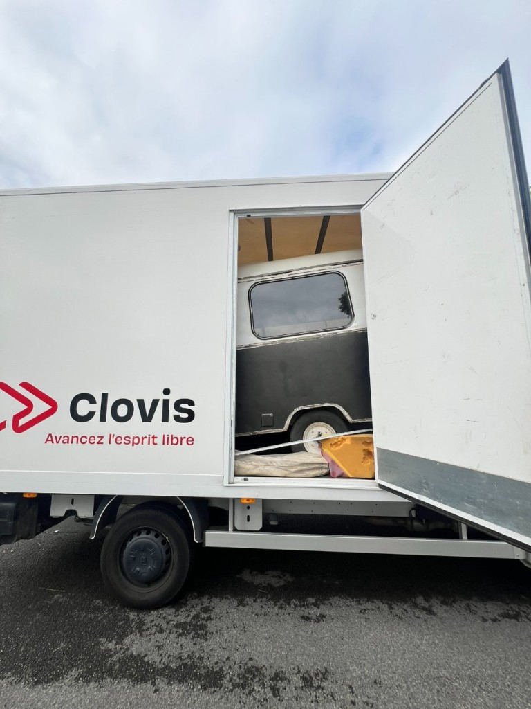

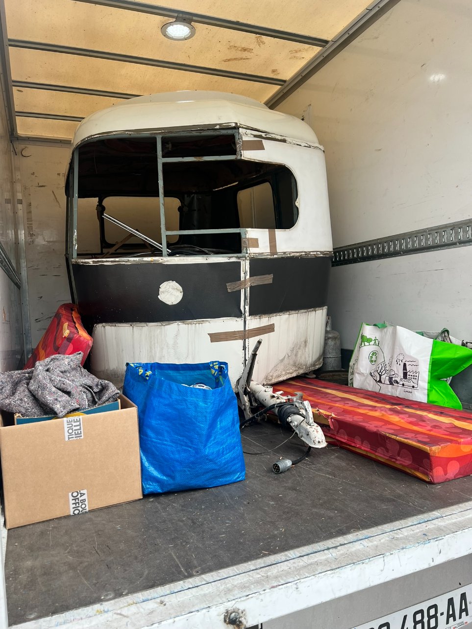

Nous sommes donc arrivés au Pays Basque un matin de bonne heure. La Puck et ses affaires sur le trottoir, elle nous attend pour le départ.

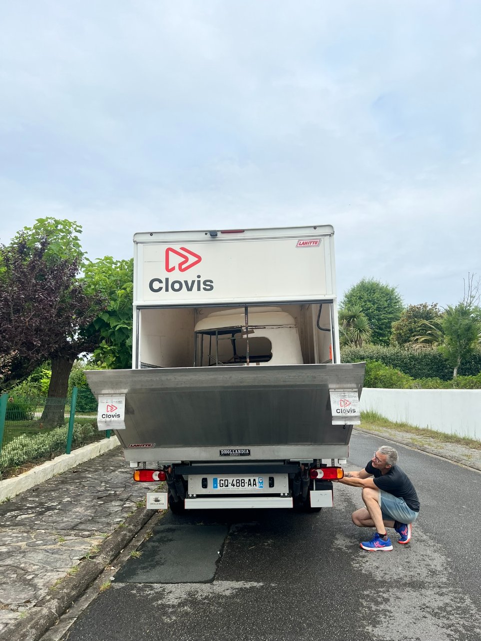

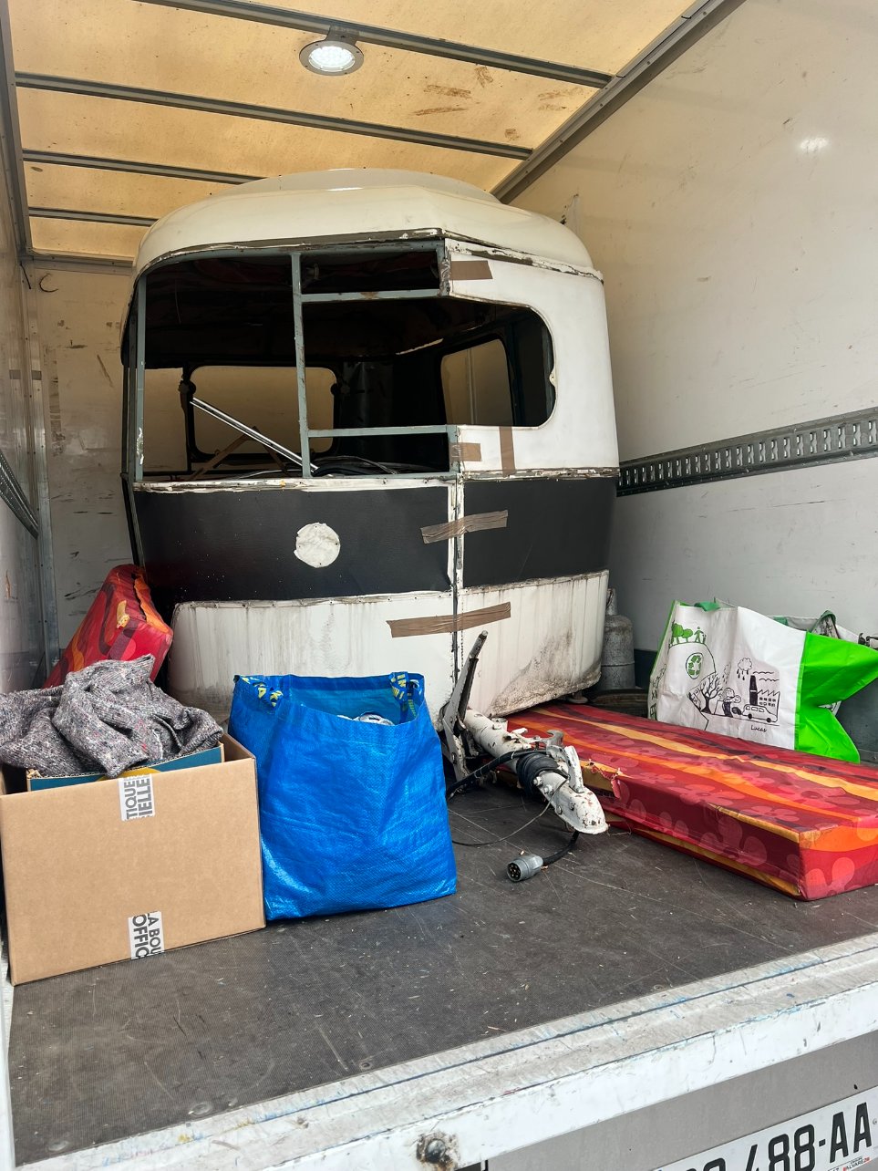

Nous avons donc dirigé mamie (et oui encore une) vers le haillon du camion, un peu galère sans roue jockey, et on a mis les roues à la limite. L'arrière en premier, ça passe tout juste. Heureusement le haillon est assez costaud pour supporter le poids de la puck et de 2 personnes, pas très élevé ok mais bon...

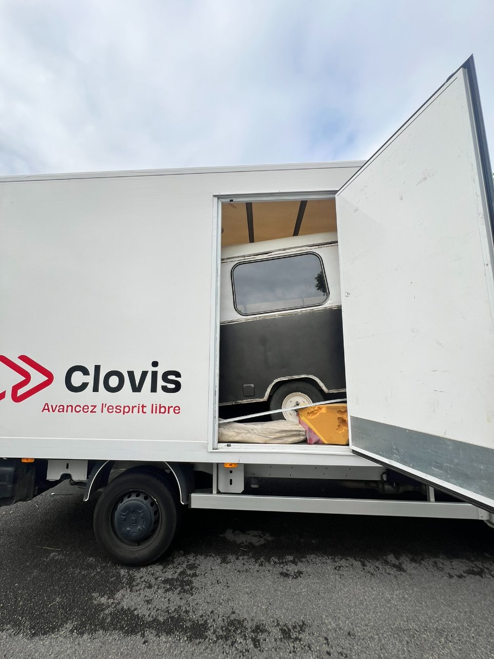

On monte le haillon, on pousse mamie au fond du camion, on charge les pièces détachées et en route pour les Landes!!
Mamie au fond du camion:
On ferme le haillon en priant qu'il n'y ait pas de casse pendant le trajet
Par la porte de côté une petite vue sur mamie
La fine équipe, mon mari et ma cop's prêts à en découdre!

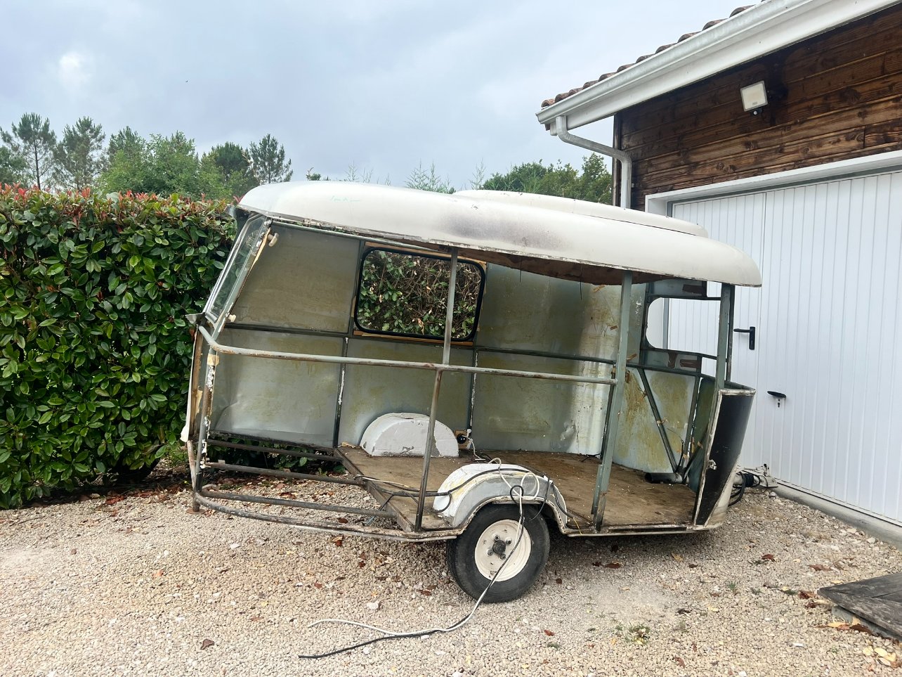

En dernier on sort mamie... voilà donc ce qu'il en est une fois vidée...
Bon ok, sous cet angle elle ne parait pas bien fraîche, mais c'est un peu comme un mannequin sans maquillage non?

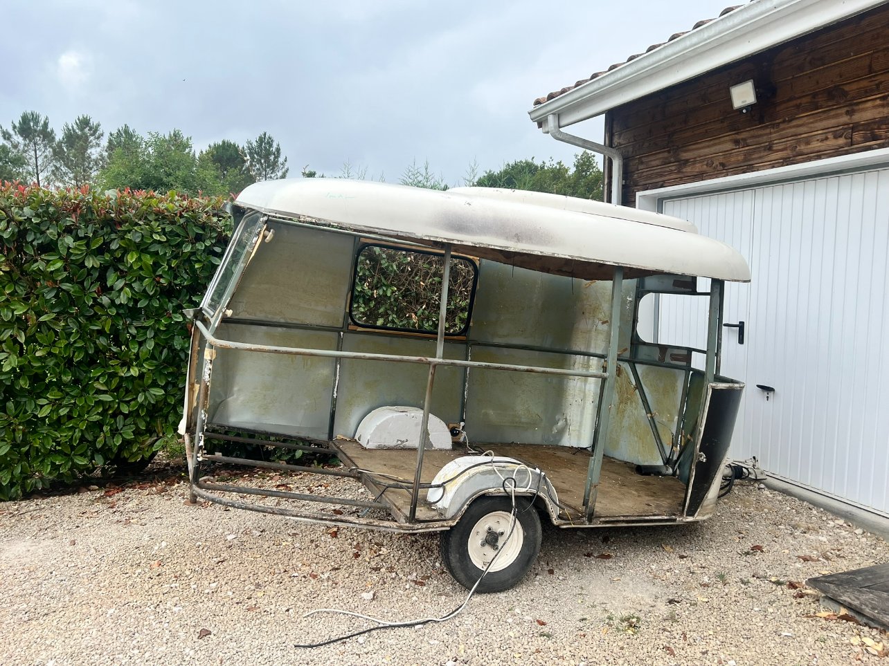

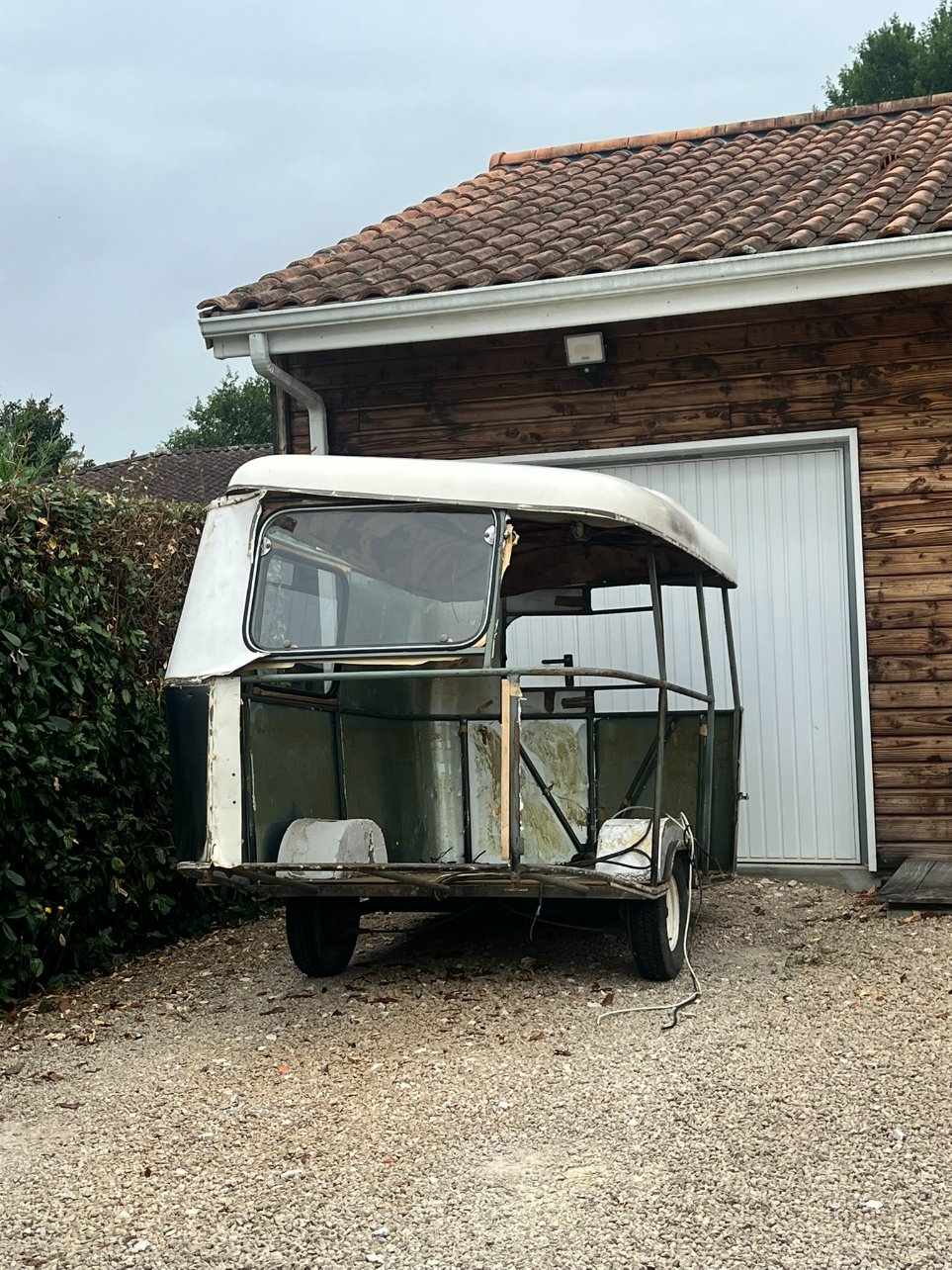

On ne dirait pas mais elle est plutôt en bon état (euh si si...)
La structure semble bien plus saine que ne l'était celle de Sunny, le seul point que je n'ai pas encore bien vu c'est la zone timon/structure car il y a encore le plancher avant mais tout le reste est nickel, pas de rouille du tout.
Elle a encore son toit et en état correct, presque toutes ses vitres, la porte, quelques meubles ont pu être sauvés (banquettes et meubles hauts) et surtout encore ses tôles pour faire un gabarits pour les nouvelles. J'ai pu récupérer quelques pièce sympa aussi comme la poubelle, les feux de gabarits que j'aime tant, le faisceau électrique des feux...

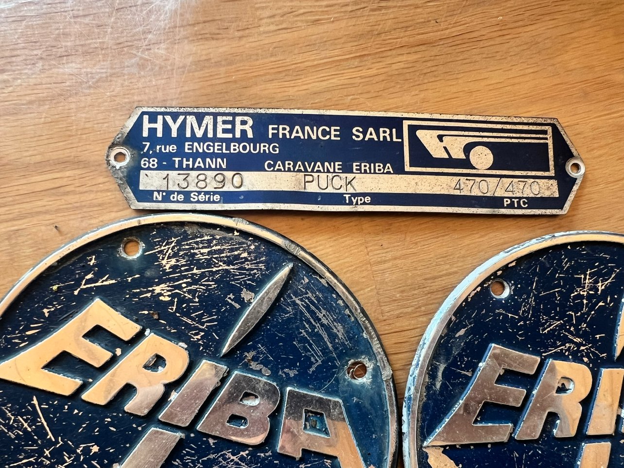

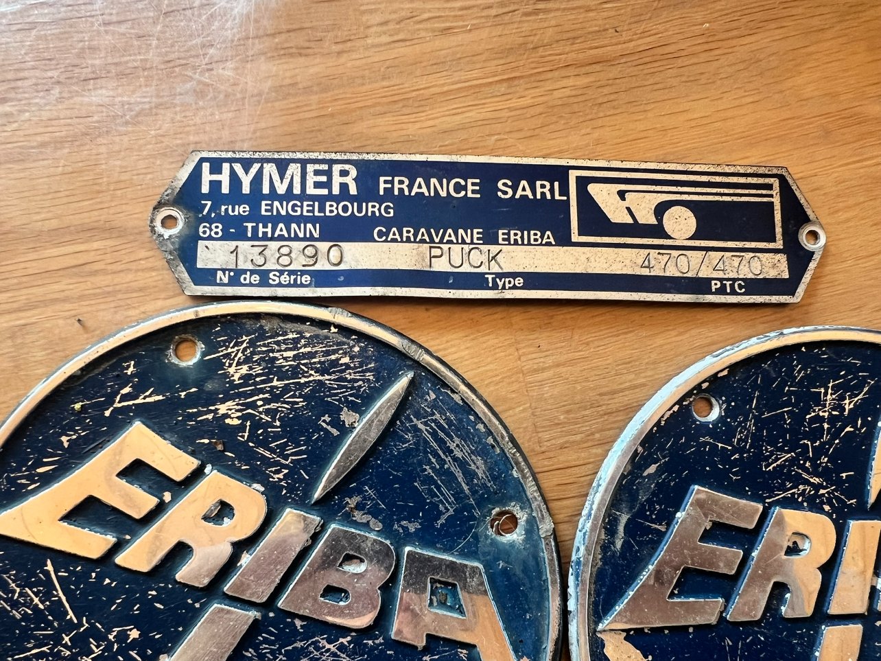

Plaque d'identification propre, les autres ne sont pas très abimées.
Et petit truc cool, une toile nickel (si si):

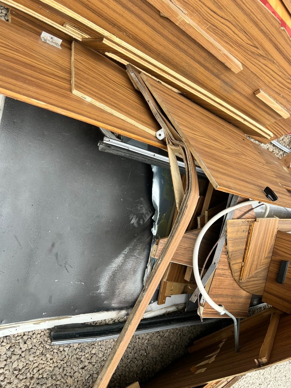

Bon, est-ce la peine de dire qu'il y a un peu de travail dessus et qu'elle est en mille morceaux? :happy1:
Il manque pas mal (beaucoup) de pièces quand même...

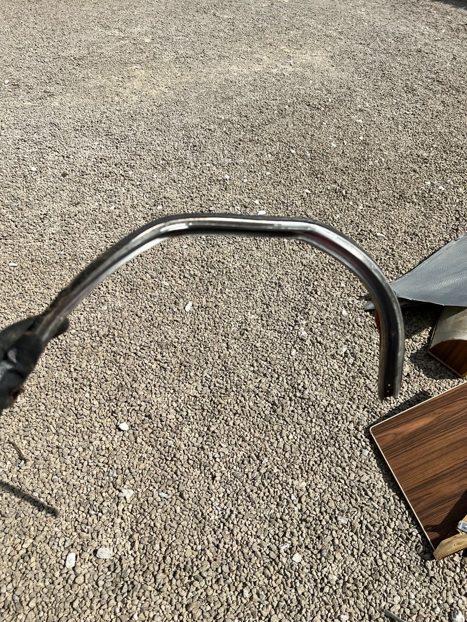

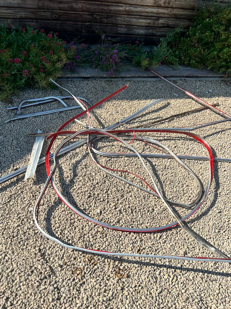

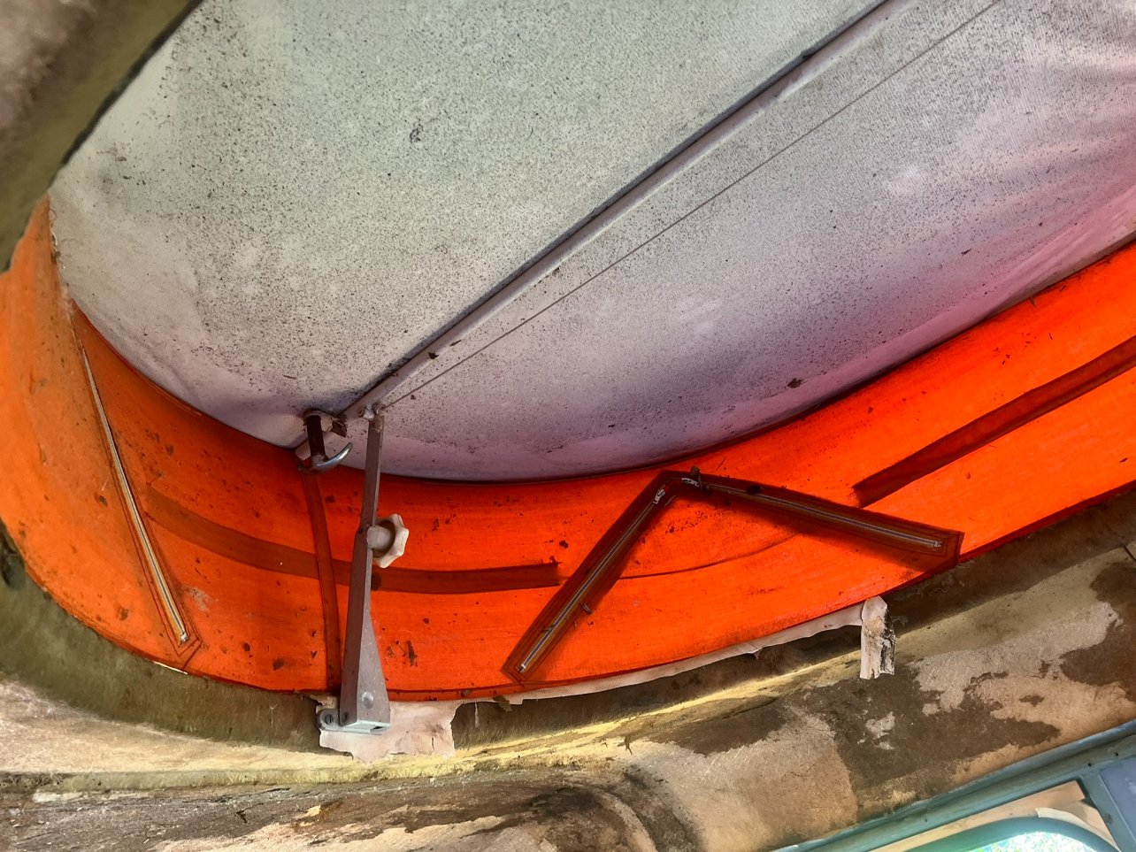

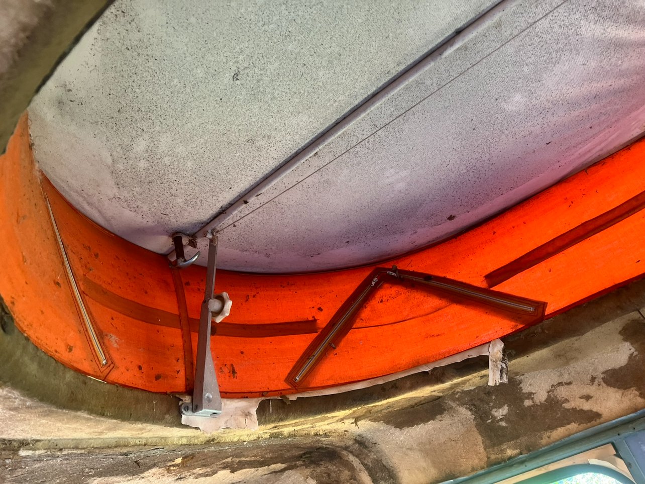

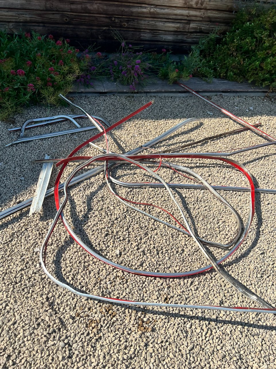

A l'extérieur les rails ont été pliés et ne seront plus utilisables car ils n'avaient pas prévu de les remettre. Le seul encore en bon état est celui du toit qui tient le auvent, à mon sens le plus important. Il va donc falloir trouver des rails ou faire des nouveaux, pour le moment je creuse dans cette direction même si j'ai mis une recherche automatique sur le BC pour des rails, sait-on jamais, mais je ne suis pas pressée du tout et je manque de place donc j'ai le temps de trouver la meilleure option.
Attention les yeux, voilà les rails:
Après y'en a peut être d'autres à redresser proprement? certains c'est sûr que non...

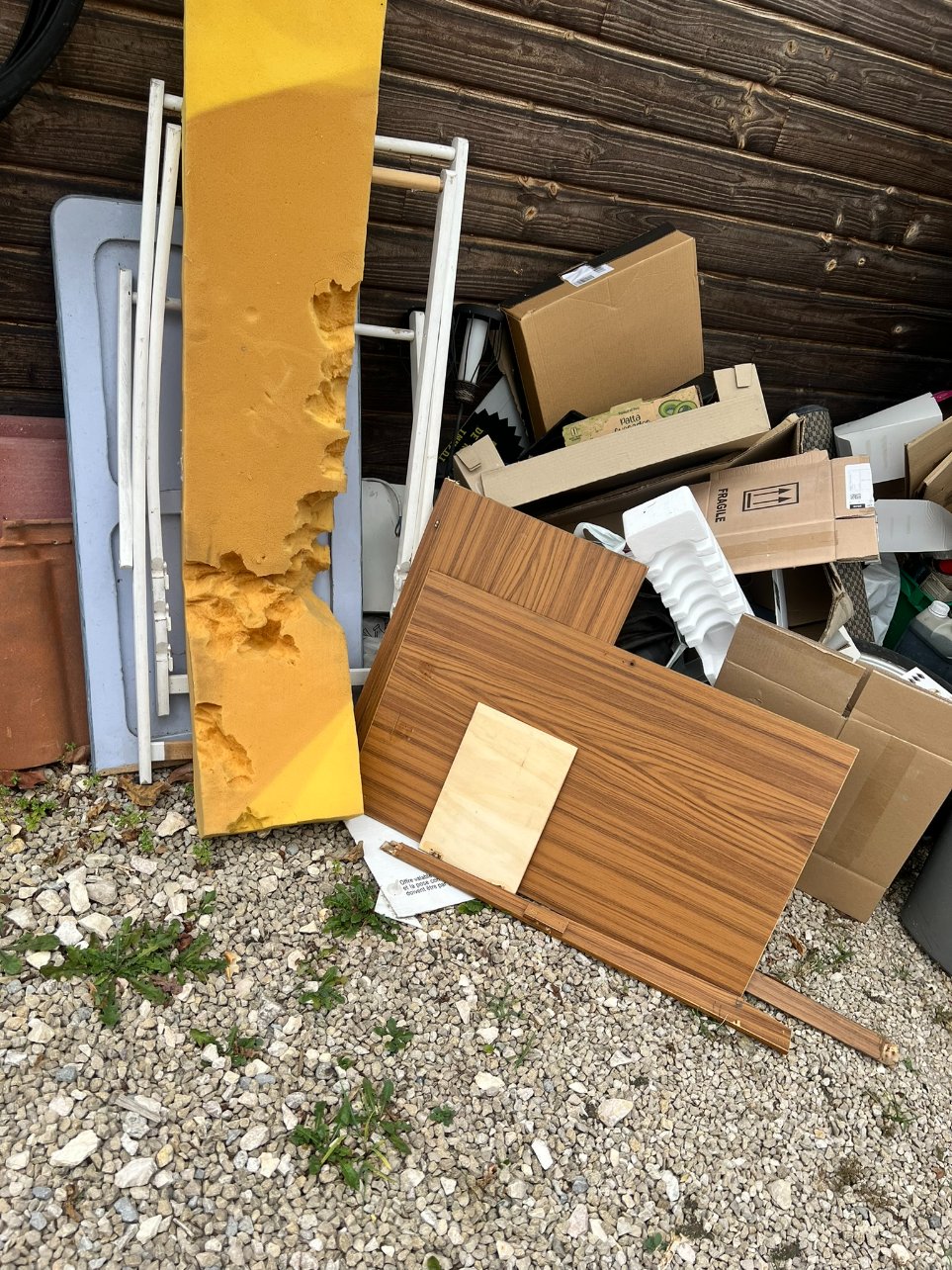

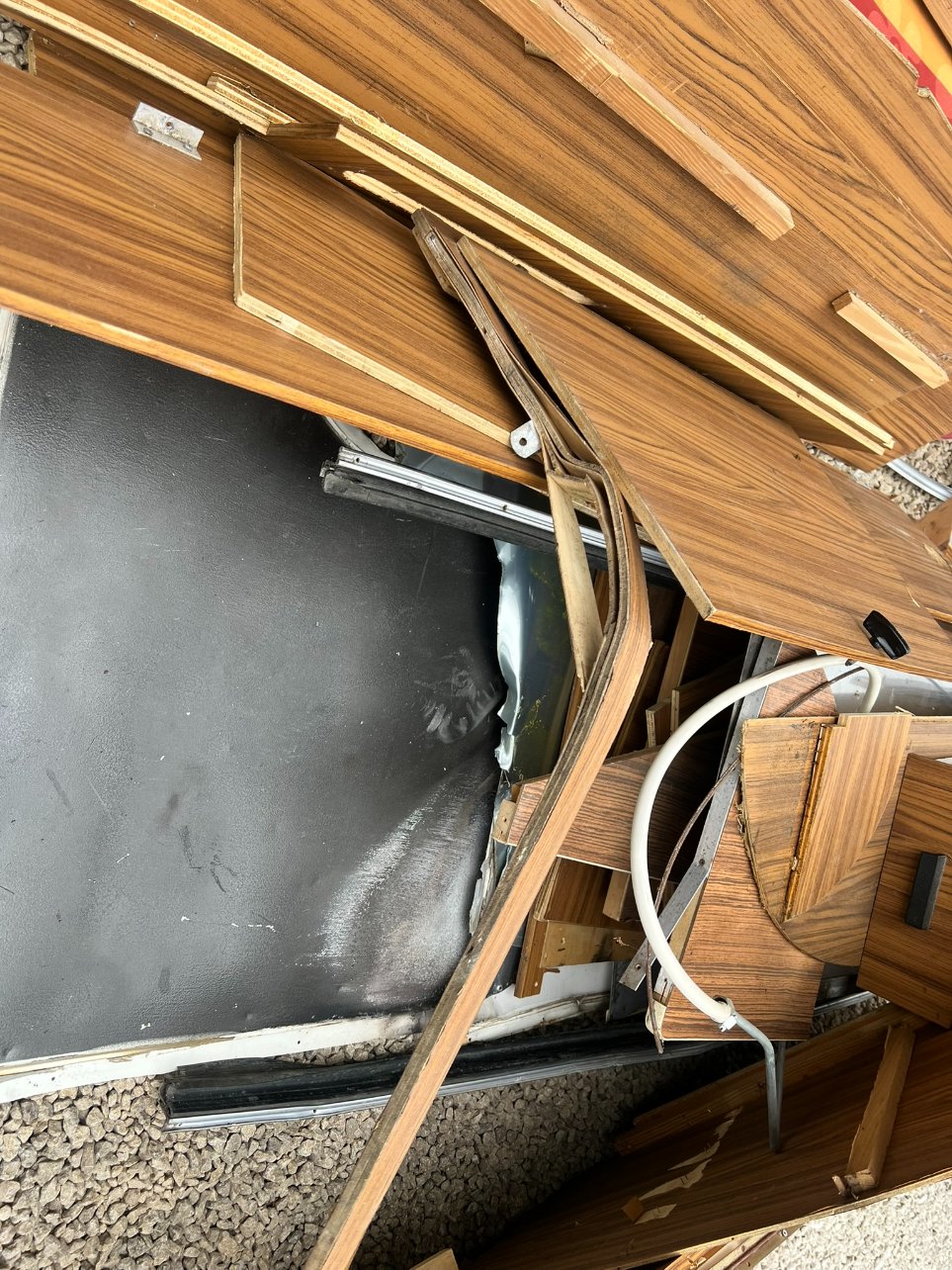

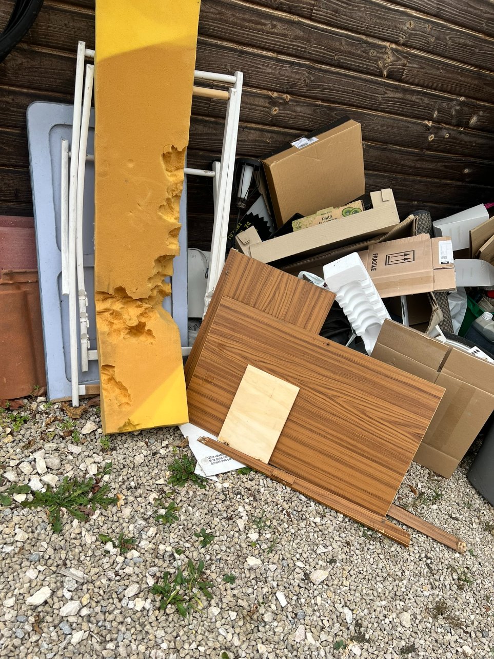

Et puis j'ai du jeter la cuisine et la penderie, trop abimées car beaucoup de pièces arrachées.
Je ne crache pas dans la soupe car on m'a donné cette caravane et j'en suis trop trop contente mais le démontage s'est fait en arrachant donc rendant beaucoup de choses inutilisables, je comprends pourquoi mais ça conditionnera le devenir de cette petite Puck...
Sur la cuisine j'ai juste gardé l'évier au cas où quelqu'un en ait besoin, moi pas.
Toutes les petites pièces tiennent dans un petit carton, manque beaucoup de choses quand même...
Les meubles abimés et ce que j'ai finalement décidé de jeter, je n'avais qu'une demie journée pour me décider, on manque cruellement de place si on veut tout abriter...

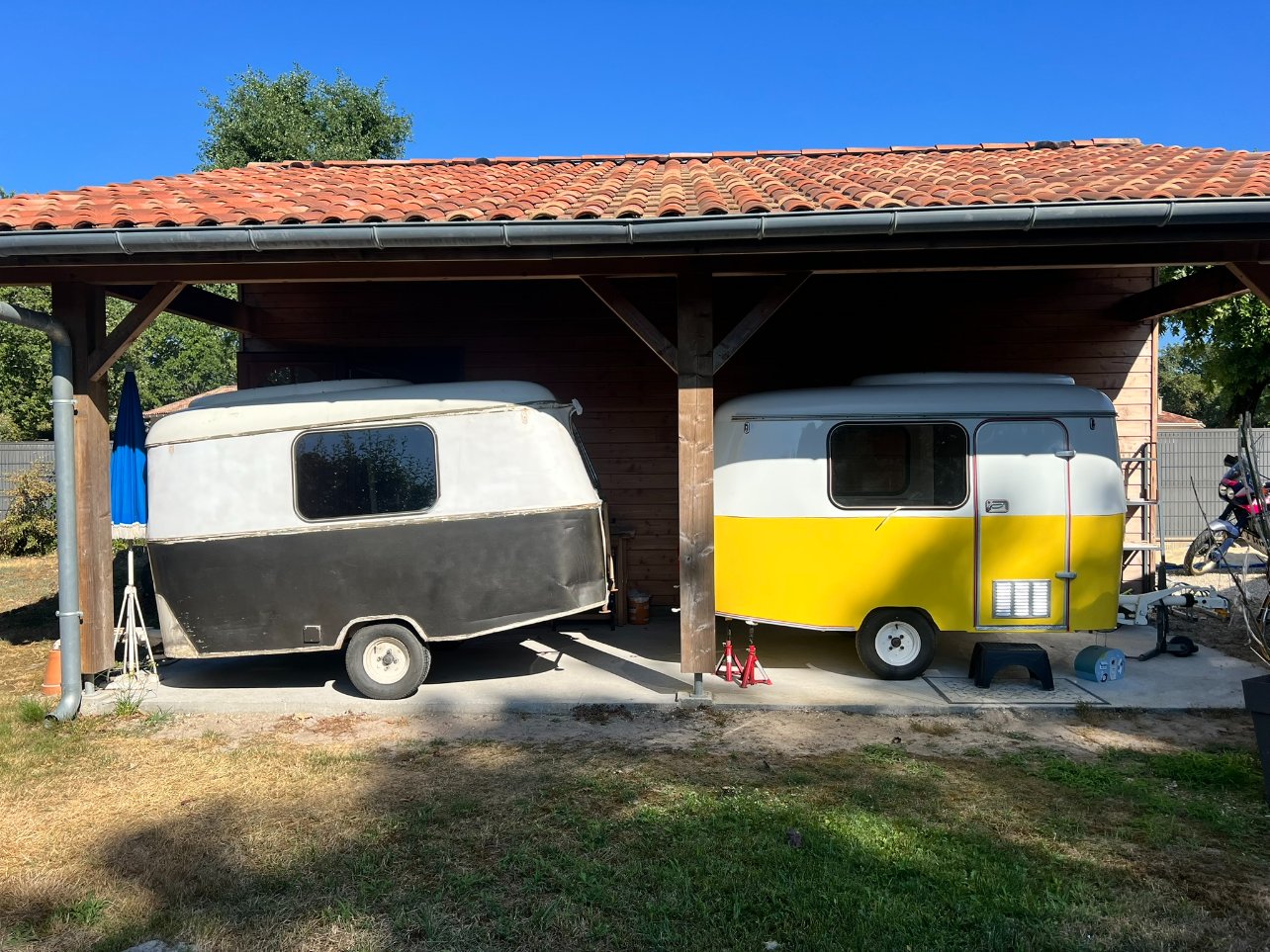

Et avec tout ça je n'ai pas encore répondu à la question "on va en faire quoi?"
Sans grande surprise vu le titre de cette publication: on va la remettre sur roue/route.
Dans les points positifs j'aurai du dire que d'avoir travaillé sur Sunny ça m'a permis de comprendre et savoir comment c'était fait.
Si vous êtes un puriste passez votre chemin, cette puck sera faite comme je l'entends et pas à l'origine, impossible...
Sunny j'ai fait un maximum pour la garder d'origine en changeant les couleurs et en la mettant à mon goût, là je songe plus à des modifications intérieures, je lance quelques pistes que j'ai imaginé:
Pas de simili cuir, je pense partir sur de la feutrine plafond et murs intérieurs, j'ai vu une Puck anglaise comme ça c'était top.

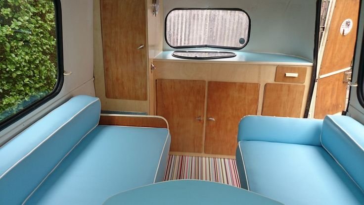

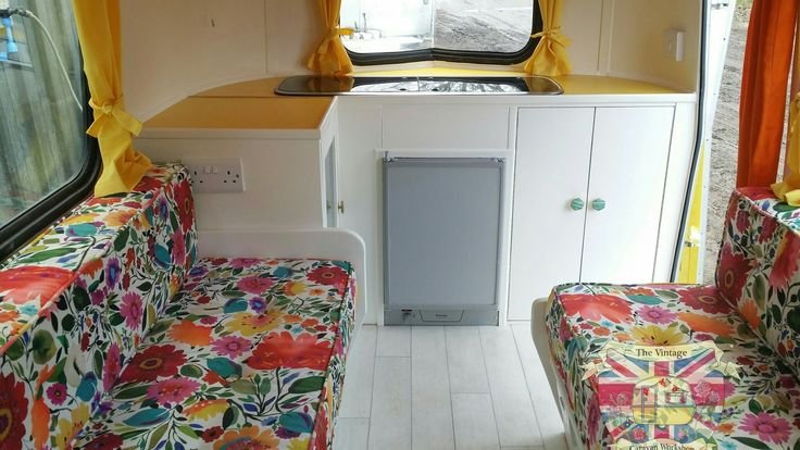

Je ferai un dessin à l'occasion mais l'inspiration viendra surement de ce type d'avant:
Vintage Eriba Puck Caravan restoration and redesign by Lucy Jaynes Vintage Caravan Workshop.jpeg
Vintage Eriba Puck Caravan restoration and redesign by Lucy Jaynes Vintage Caravan Workshop.jpeg (70.69 Kio) Vu 5651 fois
Voilà un peu le début de mon cheminement, il y a pas mal de possibilité, moi je veux faire une Puck simple, une banquette/table qui devient lit comme à l'origine (voire un peu plus grand) des rangements pratiques, pas trop de chichi, on va éviter les 2 ans de travaux comme Sunny.

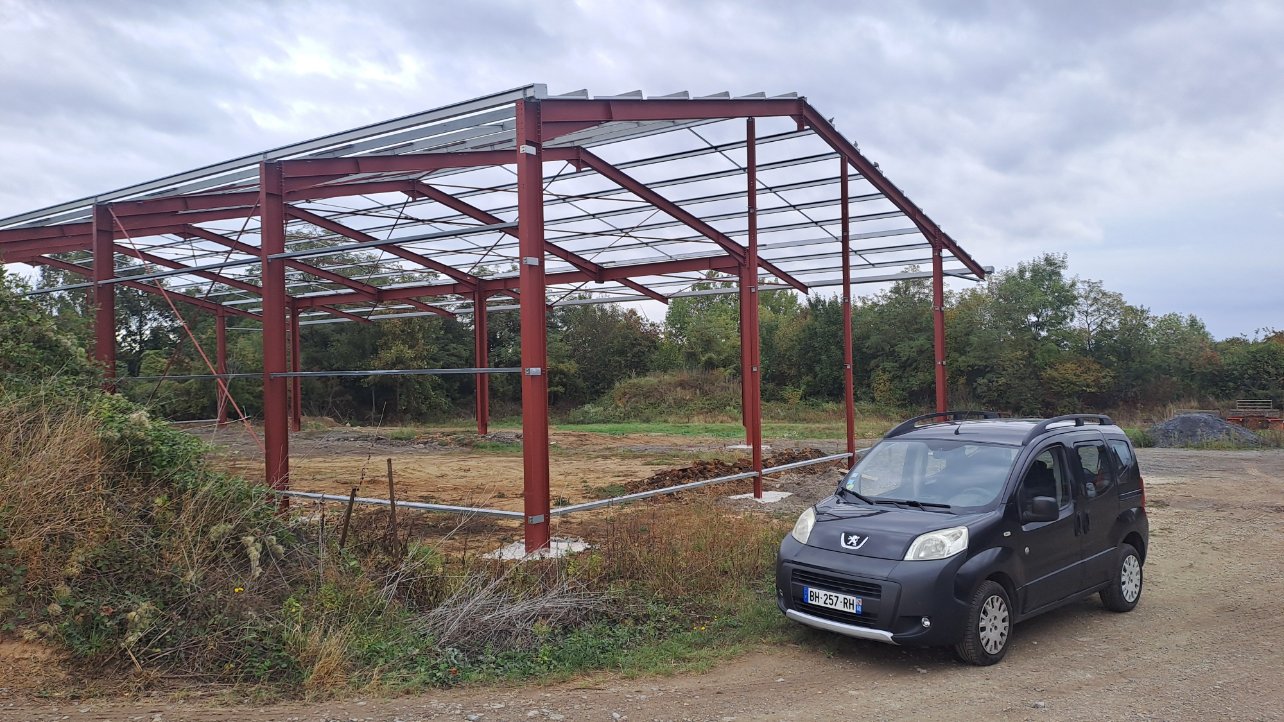

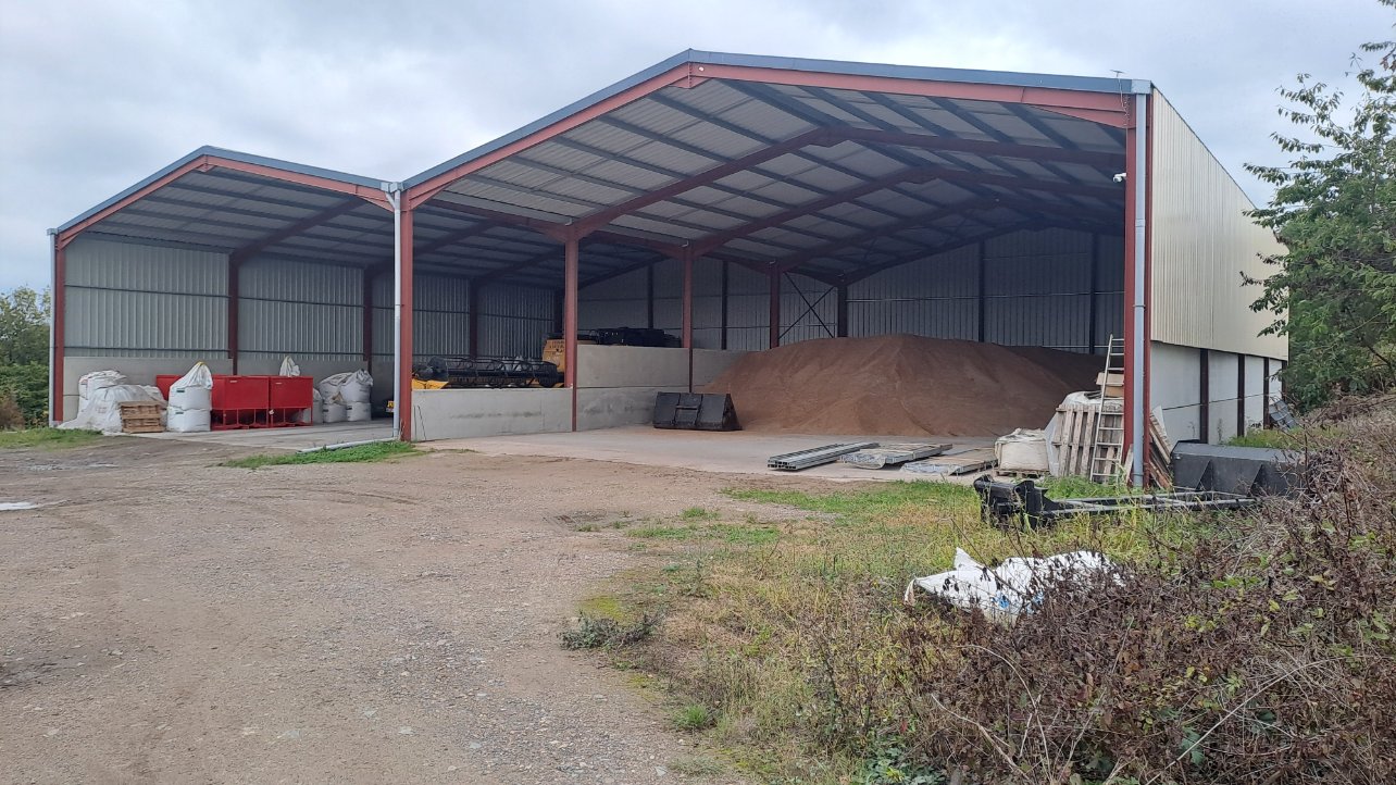

Tu fais comme mon fils, tu construis un hangar et là tu auras de la place en dessous. :hehe:
A commencé par ça
A commencé par ça
Et maintenant celui-là

Déjà, elle est à l'abri, j'ai fini de lui fabriquer son nouvel abri, j'ai pu ainsi lui enlever son film noir.. même si çà lui donnait un petit coté bandit masqué..!!
A suivre les amis..!!

Comme Sky a un nouvel abri, j'ai pu continuer de la dépouiller, sortir les dernière tôles encore accrochées..
Et bien accrochées..!!
Je pense comprendre pourquoi le démontage avait été fait un peu "à l'arrache" (avant que tu ne la récupères..), elles étaient fixées avec des rivets acier, et il m'a même semblé en inox, mais en tout cas pas des rivets classiques en alu.. autant dire que même bien équipé, c'est super galère à repercer ..!! Je peux comprendre que la patience ait manqué au bout d'un moment et que la méthode soit devenue plus "musclée"..
Bref, je m'en suis un peu vu aussi, mais au final elle est enfin visible sous toutes les coutures..
Au passage, je n'ai pas réussi à passer le plancher avant par la porte, j'ai du le sortir par le haut.. donc il me faudra prévoir la repose du nouveau avant de reposer le toit, sous peine de devoir le couper en deux..
Une tite photo, pour la postérité, et pour tester l'hébergement du forum..:
Vous aurez noté que le toit est accroché à l'abri, à cet endroit il va pouvoir patienter..
Comme tu l'avais dit, le châssis est en très bon état général, quelques traces de rouille à traiter, rien de grave..
Je vais vérifier et réviser le timon, l'essieu et les freins, sans doute en le déposant comme tu l'avais fait, ça me permettra de tourner le châssis dans tous les sens plus facilement.. en particulier pour déposer les passages de roue..
Sinon, j'ai déshabillé complétement le champignon, passé la toile à la machine, mais il reste pas mal de tâches, je vais essayer des produits plus forts.. je n'ai pas le talent nécessaire pour en refaire une..!! :o
Je vais être meilleur du coté des mécanismes de fermeture, j'ai vu des trucs qui ne me plaisaient pas.. c'est en mauvais état, et je ne suis pas fan du montage "serti", c'est peu mécanique et ça souffre au démontage..
Je vais bidouiller tout ça, promis je vous en parle le moment venu..!
A suivre donc..!!

den's a écrit : sam. 17 oct. 2026 18:26
A suivre donc..!!
den's
Pour la toile, il existe des re-fabrications :
https://matts-soft-tops.co.uk/matts-pop-tops/
Voir aussi du coté du Jura, il me semble que Mic'h en refait :
LES AMÉNAGEMENTS DU MICH
06 71 91 02 52
ladmcgg@hotmail.com
2 Rue de la Cueille
39570 REVIGNY
