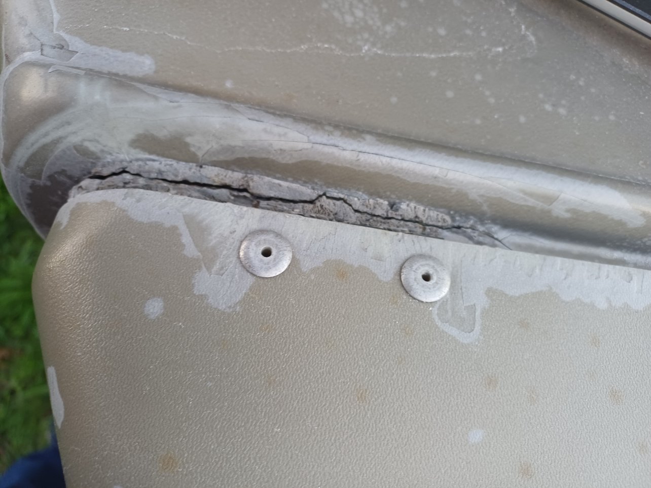

Le coffre avant
Il semble avoir connu des jours meilleurs

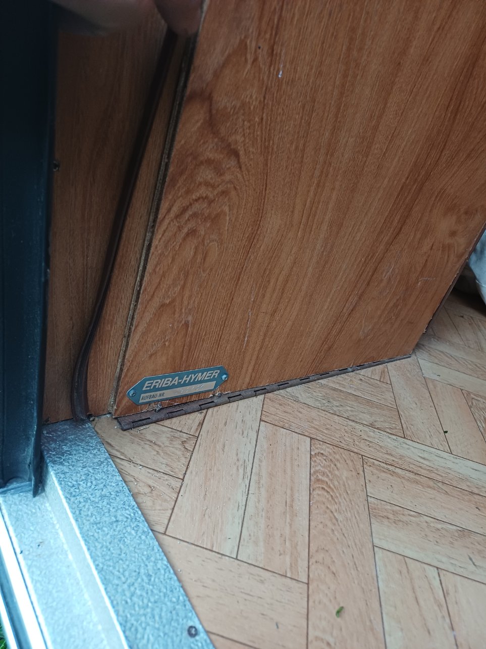

La tablette de pied de la couchette côté porte n'est plus fixée à la charnière, l'habillage du chant ne tiendra plus.

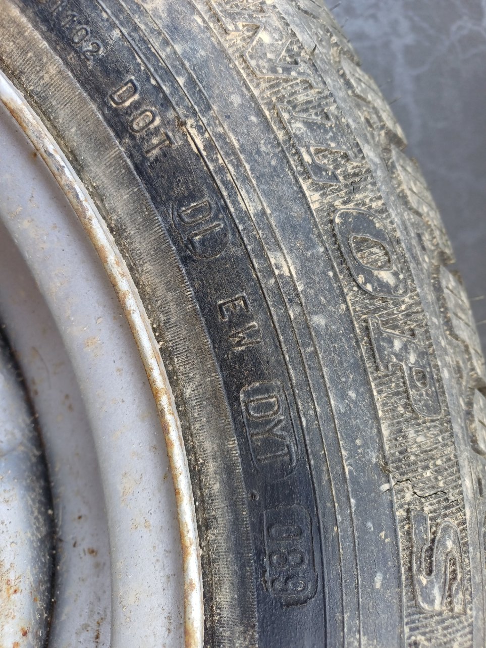

Dot des pneus datant d'une bonne quinzaine d'années.

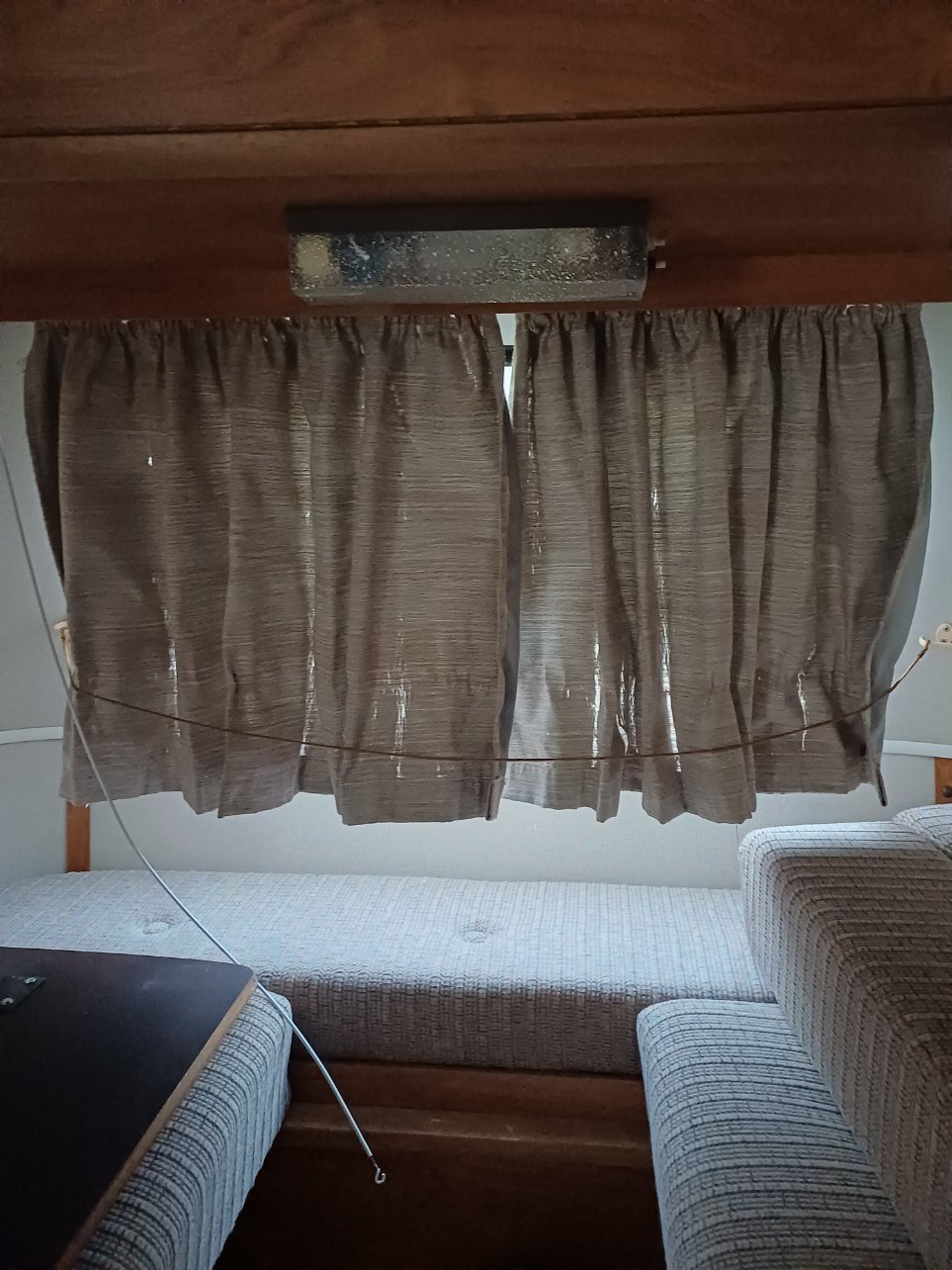

Petites nouvelles et pour commencer, le travail du jour, les rideaux occultants
Loin d'être au niveau de Constance, mais je pense que le résultat sera probant
Malheureusement il me manque la fronce (ou la ruflette) pour pouvoir terminer.

Sunnypuckette
Messages : 877
prénom : Constance
Localisation : Landes
Re: Le Sakado
Bonjour Michel,
Bravo pour les rideaux, je suis fan de ce tissu velours côtelé!
Hâte de voir le résultat en place :loving:
Le sakado
Messages : 101
Enregistré le : jeu. 18 sept. 2025 04:49
Modèle de caravane : Eriba Puck touring 1993
prénom : Michel
Localisation : Sarthe
Re: Le Sakado
Message non lu par Le sakado »
Sunnypuckette a écrit : lun. 10 nov. 2025 09:53 Bonjour Michel,
Merci Constance ☺️
Je n'y suis pour rien dans le choix, c'est madame (Fabienne) qu'il faut féliciter 😁
Par contre il va falloir attendre un peu pour voir le résultat, car la mercerie près de chez moi doit commander la fronce, et pour l'instant je n'ai toujours pas de nouvelles 😟
En attendant je m'occupe sur d'autres "domaines", cales de rehausse, nettoyage des tambours pour mise en peinture, réfection de l'allonge pour le lit.
Bientôt des nouvelles et surtout des photos ☺️
Michel
