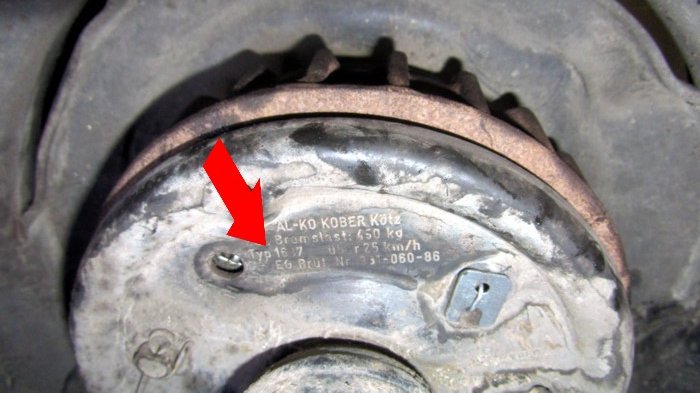

La référence des freins se trouve gravée dans le métal de la flasque.
Pour Famila type 1637.

Je ne sais pas si ça correspond à ce que tu as, il faut passer sous la belle avec une brosse métallique pour voir le type gravé dans la flasque.

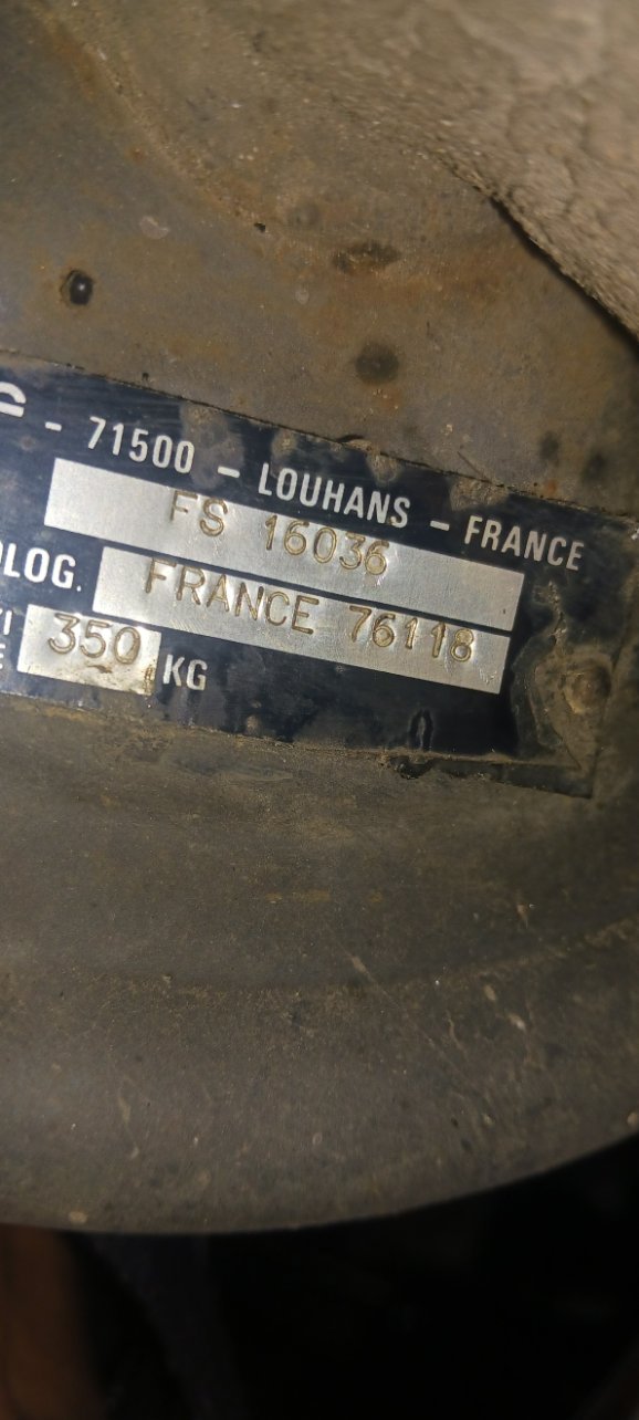

Bonjour à tous
j'ai trouvé la réf des mâchoires AL KO sur la plaque derrière la flasque: FS 160 36, mais ce que je trouve sur le net c'est 160 35, est ce que le millimètre en moins est grave docteur ?
Messages : 21485
Re: Regarnissage Ferodo
Si 160 est le Ø en mm et que 36 est la largeur en mm, il me semble que 35 fera l'affaire, mais je ne sais pas si la référence est notée comme cela....
As tu sorti un tambour pour vérifier ??
On ne voit pas la plaque en entier... est ce un essieu ALKO ou autre marque reprise par ALKO ??
Tibet
Messages : 92
Enregistré le : dim. 2 juil. 2023 16:03
Modèle de caravane : Eriba Puck 1978
Localisation : Oise
Message non lu par Tibet »
Bonjour Jean Pierre
C'est un FTF, effectivement 35 c'est la largeur des garnitures
Messages : 8381
FTF était une boite en France qui fut rachetée par ALKO, tu retrouveras son histoire dans le forum.
F.T.F. (FERRIER. TECAM. FRANKEL) est donc la filiale française d' AL-KO S.A.S. et est basée à Louhans (71).
http://forumeribatouring.com/viewtopic. ... =FTF#p1601
Par ailleurs avec les nouvelles normes en 1976, tous les stocks d'anciennes garnitures ont été détruits, norme sur l'amiante.
