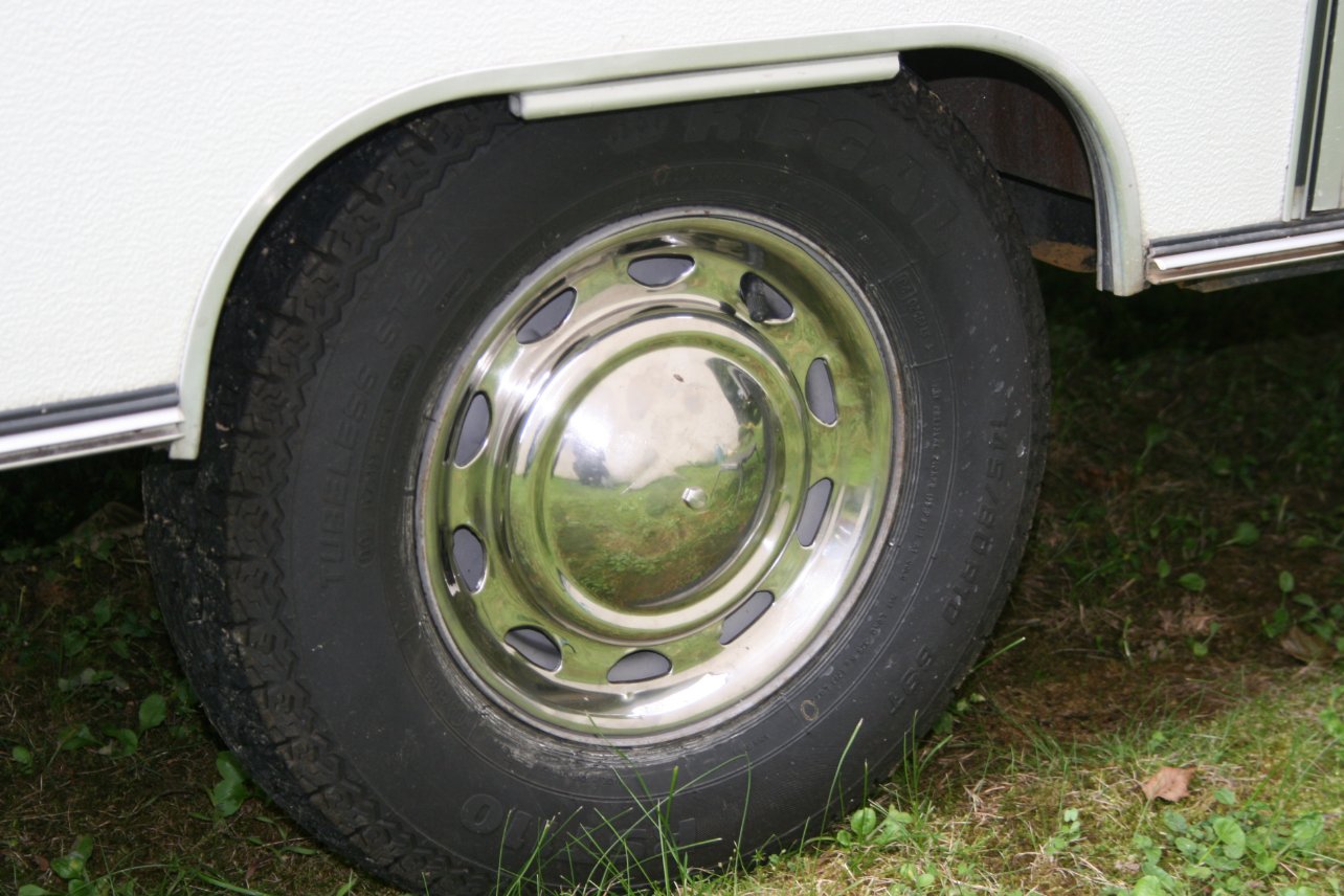

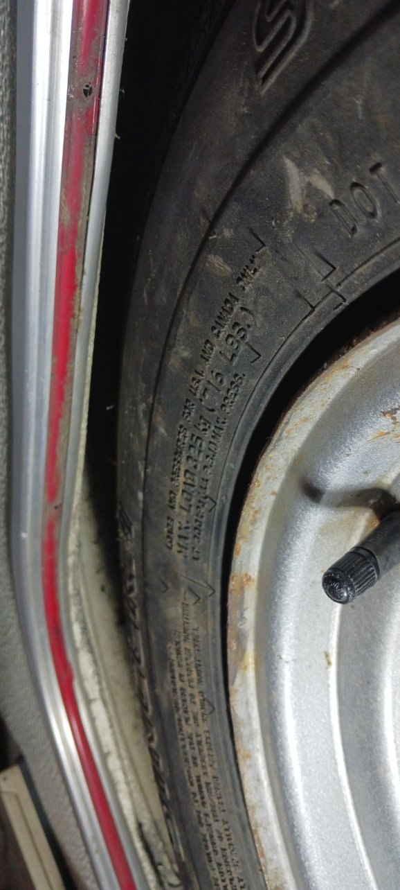

Bonjour à tous
Sur ma Puck de 78, je voudrais passer en pneus Tubless 145x80x10 à la place des 4.50x10 pour plus de sécurité (crevaison), j'ai essayé avec une roue prêtée par un pote, je trouve que c'est tout près de la carrosserie (un doigt) par rapport à la sienne de 82 avec des elargisseurs. Est ce que l'un d'entre vous l'a fait ?
J'ai peur que ça frotte en cas de fort débattement :naah:
Merci d'avance de vos lumières !

Sur ma puck de 79 :
145/80R10 69T
Jamais de problèmes.

Merci Claude !
je voulais une confirmation avant d'acheter, j'ai essayé mes pneus (tubless) sans chambre, mais mes jantes ne sont plus étanches, poreuses avec la corrosion.
