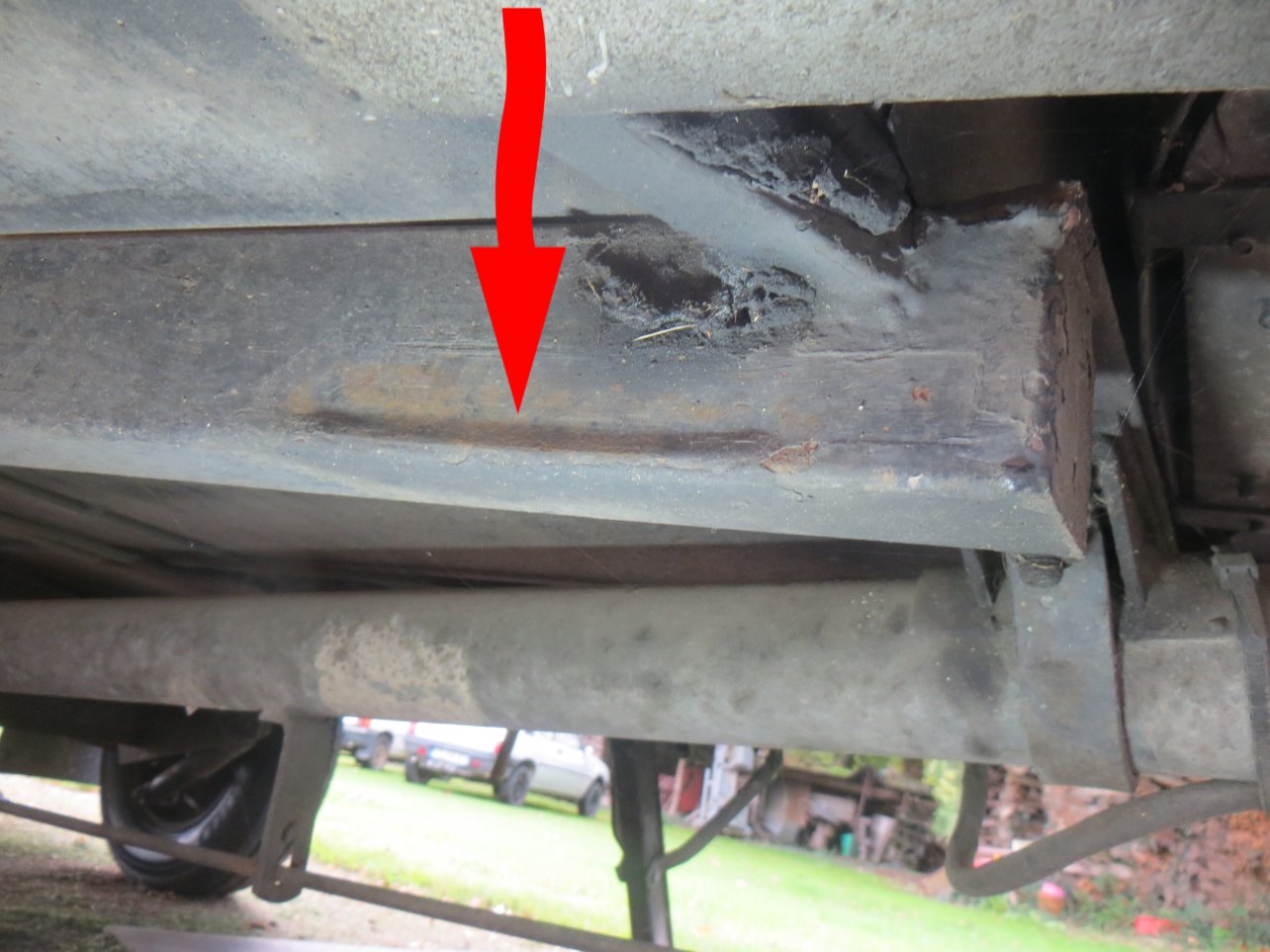

Il faut le placer sous les 2 tubes carrés prevus à cet effet
Re: CRIC DE LEVAGE
Voir ici http://www.forumeribatouring.com/viewto ... 1&start=29 comment modifier ton cric pour éviter tout risque de dérapage

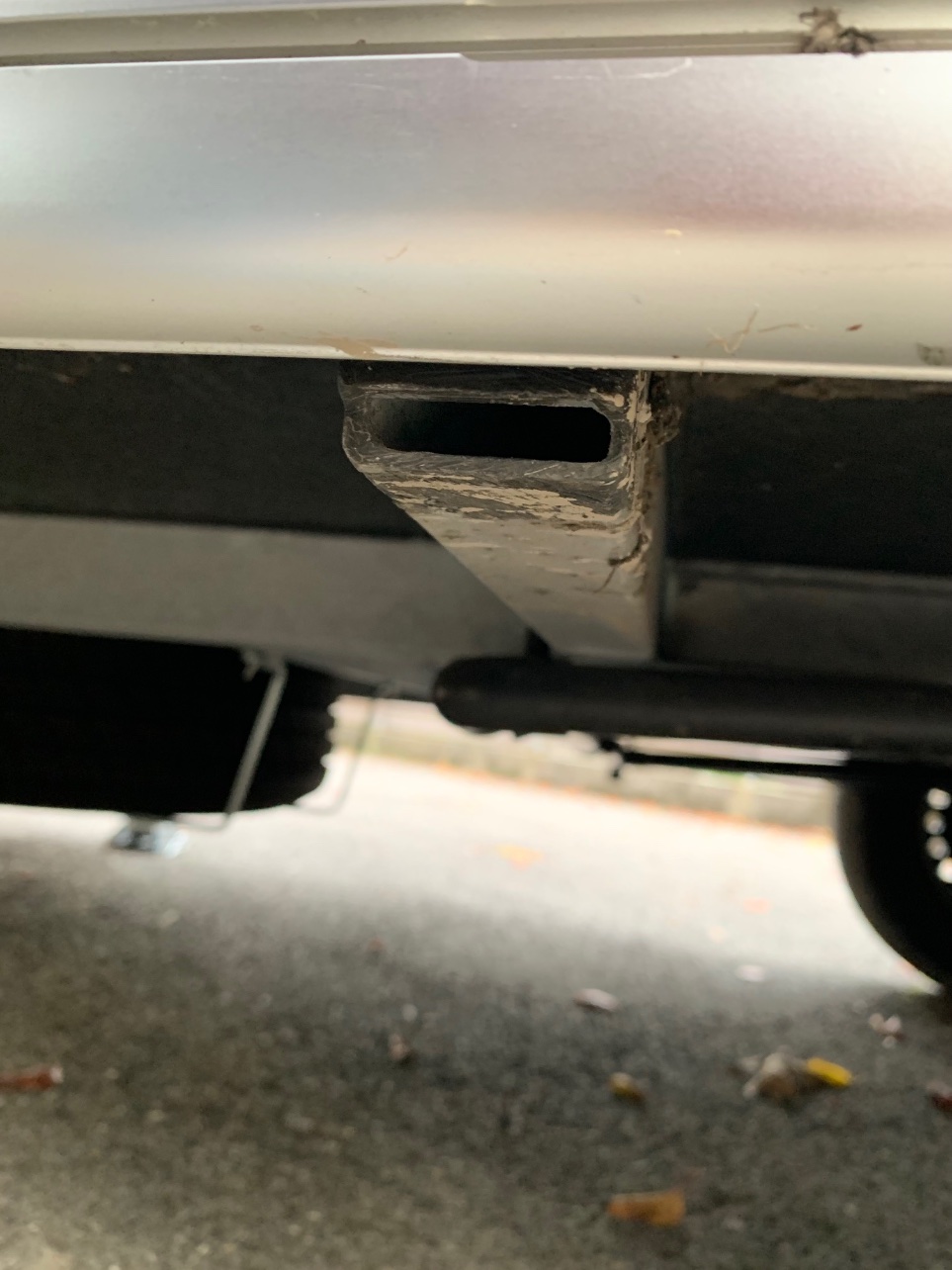

Sur ma 542 de 2023, j'ai cette "fente". Pensez-vous que ce soit le point d'appui pour un cric ? Si oui quel cric ?
Merci d'avance pour votre aide.
Eriba Touring 542 + Volvo XC90
Messages : 12179
Re: CRIC DE LEVAGE
Je pense qu'il serait judicieux de lever ta : eriba : sous l'essieu et d'oublier ce tube.

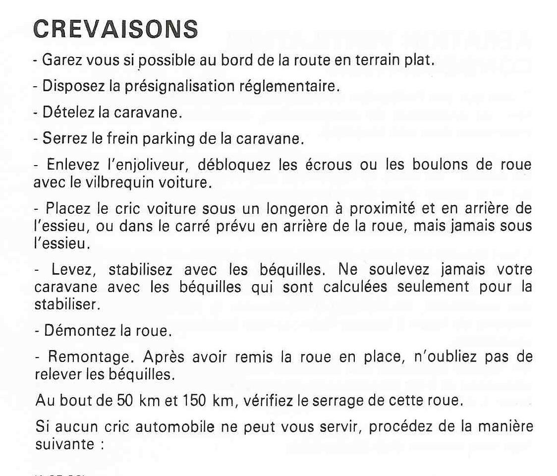

J'ai lu sur une notice Eriba qu'il ne fallait pas lever par l'essieu mais par un longeron. Étonné je fus.
Ceci dit, je lève et mets les chandelles sous l'essieu quand même malgré ce texte.
Je recherche et vous poste.
Messages : 2677
Re: CRIC DE LEVAGE
Je confirme. Dans la rubrique crevaison sur le Mode d'emploi Ériba
Page 7

bruno3166 a écrit : dim. 19 oct. 2025 21:18 Je confirme. Dans la rubrique crevaison sur le Mode d'emploi Ériba
Page 7
Slt Bruno
ça concerne quel modèle de caravane ?

Ceci est une mise à l'air libre pour la galvanisation des tubes du bâti.
Je me permettrais de reposer la question au salon de Douai, rendez vous le 31 octobre 2025.

Ailleurs que sous l'essieu , tu vas déformer ta structure caisse, voir la notice jointe.
Eribalin a écrit : lun. 20 oct. 2025 06:51 Ceci est une mise à l'air libre pour la galvanisation des tubes du bâti.
Bonjour Alain
Inutile de les déranger à ce sujet , PAGE 117, rubrique CHASSIS ;-) , nous avons la même structure :) et Thierry aussi.
Bonne journée, Benjamin.
Messages : 21280
Re: CRIC DE LEVAGE
Les tubes des longerons sont de faible épaisseur par rapport au tube de l'essieu, pour vous en convaincre, il suffit de regarder la frappe à froid, elle déforme le tube...
Une autre remarque si un cric standard peut lever directement sous l'essieu il te faudra probablement le positionner sur des cales pour lever sous un longeron, qui par construction se trouve au niveau de la fixation du châssis sur celui ci .....

En effet, dans ma notice, mais à la page 147, j'ai les mêmes indications
J'ai aussi trouvé, sous "remplacer une roue" (page xx cela semble changer d'une notice à l'autre :frime: ) l'élément suivant :
J'adopte le chassis !!

:hello: Il aurait été plus sérieux d'écrire "PLACER LE CRIC CONVENTIONNEL SOUS L'ESSIEU :(
Messages : 21280
Re: CRIC DE LEVAGE
C'est une traduction de la notice allemande par l'IA !!!
JP :hehe: :jesors:
