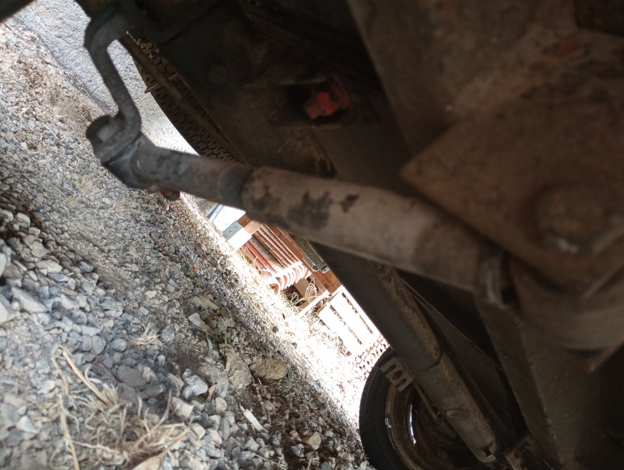

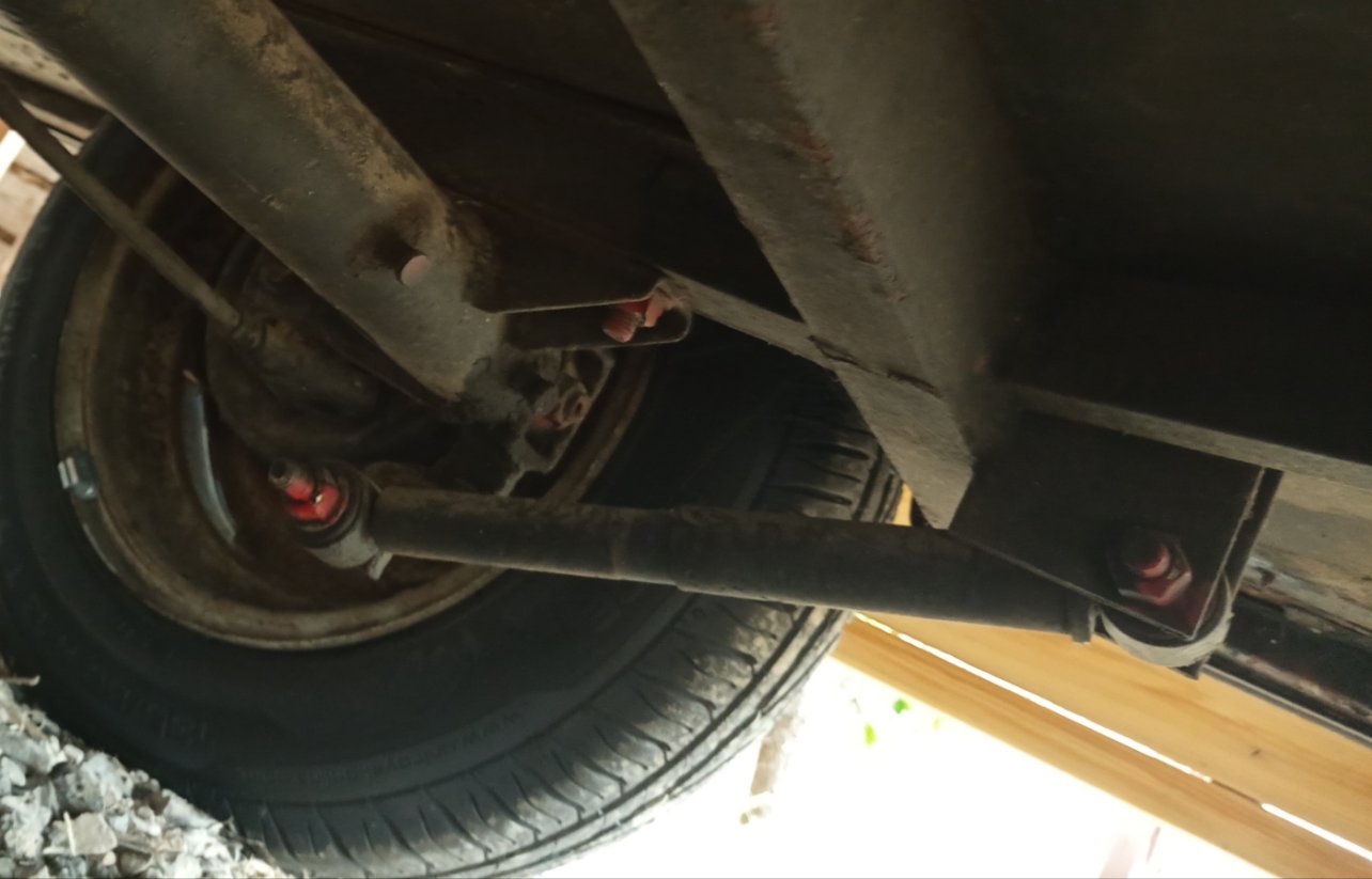

Bonjour JP,
Heureusement que tu es là car je remarque que tu es principalement celui qui apporte des réponses.
Je te joins 2 photos des amortisseurs de ma Puck. Comme on peut le déduire ils sont d'origine vu les marques de peinture sur les écrous qui montrent qu'ils n'ont jamais été démontés.
J'ai regardé plusieurs sites qui vendent des amortisseurs pour caravane et bien sur il s'agit de la marque ALKO. J'ai vu qu'il y a un modèle universel noir qui est donné pour 1500kg par essieu et un autre de couleur verte pour 900kg. Cela m'interpelle car il semblerait que le vert correpond mieux à la Puck vu son poids mais ceux en place ressemblent plus à celui qui est noir.
J'ignore si cela peut aider mais jai mesuré la distance entre les points d'ancrage des amortisseurs tel qu'ils sont sur la photo et je trouve 280mm.
Une fois de plus merci pour ta présence et ton aide.

Il existe aussi le Bleu pour la Triton. Je crois que c'est la couleur qui irait pour la Puck. Prendre une valeur trop forte pour la charge te fera avoir une caravane montée sur parpaings et avec un amortissement à casser toute la vaisselle.
La distance entre les pts. d'ancrage correspond aux 280 que tu as mesuré mais tu vas pouvoir compresser ou distendre l'amorto facilement une fois déposé.
L'échange est une rigolade si tu as les bonnes clés et douilles. 17 il me semble. Faudra mettre simplement les entretoises à leur bonne place. Photos à faire avant dépose pour pas se gourer.

Sur ma Superpuck j'ai monté des Alko vert.

Merci à tous pour vos commentaires et vos retours.
Il me semblait bien en appliquant la logique et compte tenu du poids de la Puck que les verts étaient ceux qu'il fallait mais c'est toujours mieux d'avoir la confirmation par des gens qui sont déjà passés par là.
Merci encore à ce forum et aux membres qui nous évitent de faire des erreurs en partageant leur expérience.
