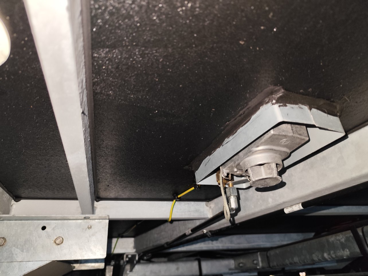

Suite a mon achat en neuf d'une 550 GT et en inspectant les dessous de le belle, j'ai trouvé que le plancher en bois ne me semblait pas très bien protégé à savoir que la couche de peinture était un peu fine. J'espère bien que c'est un bois type marine mais tout de même.
Aussi je pensais y mettre une couche de peinture supplémentaire ou bien un traitement quelconque ?
Qu'en pensez vous les grands spécialistes des : eriba :

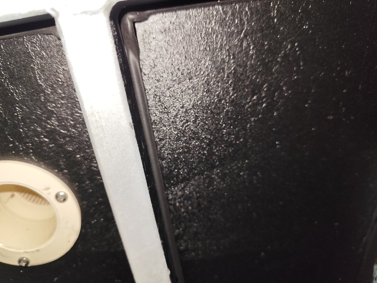

Je viens de regarder un peu mieux les dessous de mon : eriba :
Finalement le plancher semble bien traité / protégé. C'est toujours mon côté inquiet par nature.

Oui, vous avez raison de vous inquiéter ....je suis comme vous ...mais pour le coup, Eriba a fait les choses correctement, une galvanisation de la partie basse de la structure, un traitement soigné de la (fine) couche de contreplaqué et il y a même du mastic colle entre le plancher et le châssis donc oui vous pouvez être rassuré ...
Comme je le disais plus haut, il faut non pas s'inquiéter mais être vigilant ....l'étanchéité (baies trappes porte...), les éléments de mobilier qui peuvent prendre du jeux ....etc ...
Cela dit, nos petites Eriba sont assez bien fabriquées (elles peuvent vu le prix)....et la votre bénéficie d'une modification qui peut sembler anecdotique mais qui a son importance, les portes de placards de pavillons sont dédormaient en contreplaqué :super: (en lieu et place du MDF :pascontent1: ) et peut être une nouvelle technique de fixation de charnières (je ne sais pas si votre caravane est concernée).....c'était un vrai problème pour les millésimes antérieurs...
