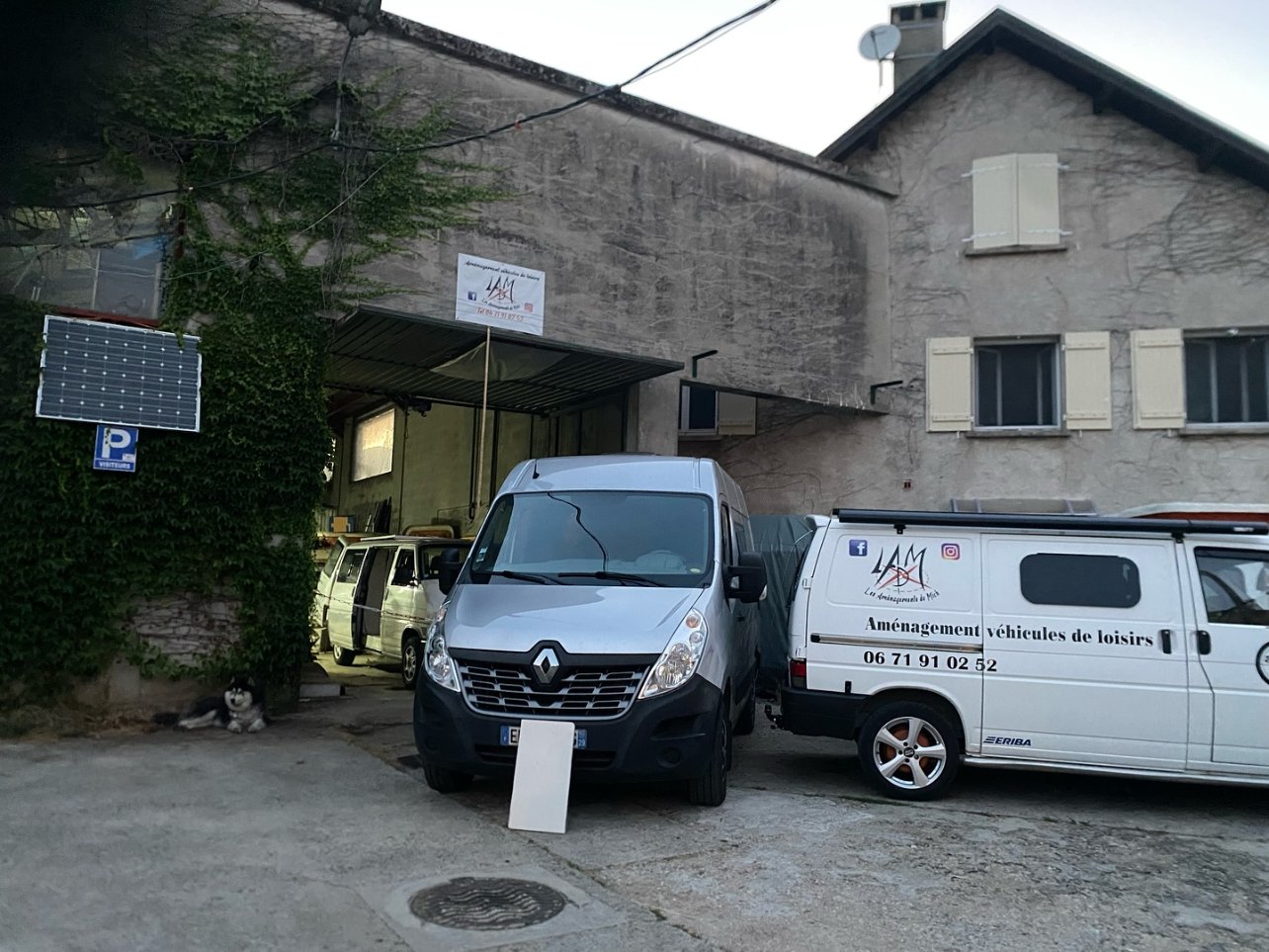

Pour les pièces tu peux demarcher à Miche (spécialiste Eriba dans le Jura à Revigny, sur les anciennes)

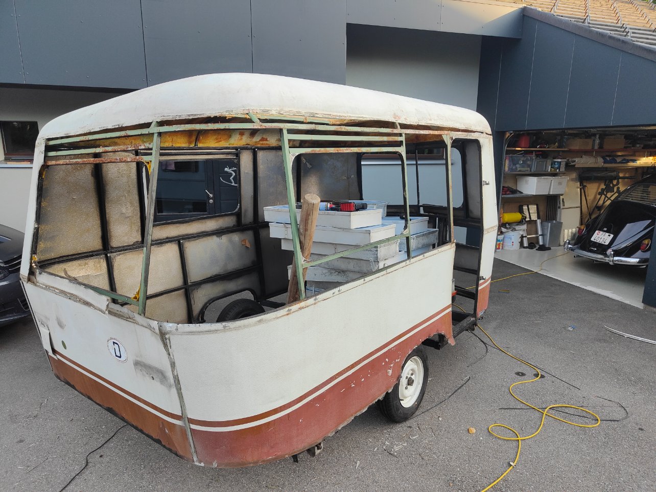

Petite avancée du jour, analyse de chaque profil.<br />En rouge, profil à remplacer

8m de profils 20x20mm remplacés aujourd'hui
Ouverture pour future fenêtre latérale effectuée.
Objectif, fin mois de septembre, châssis terminé
Pas facile, la saison du hockey recommence donc moins dispo le weekend...

Ça sent la fin des travaux sur le châssis.
Traitement total au Brunox et après couche de gris sur le total.
