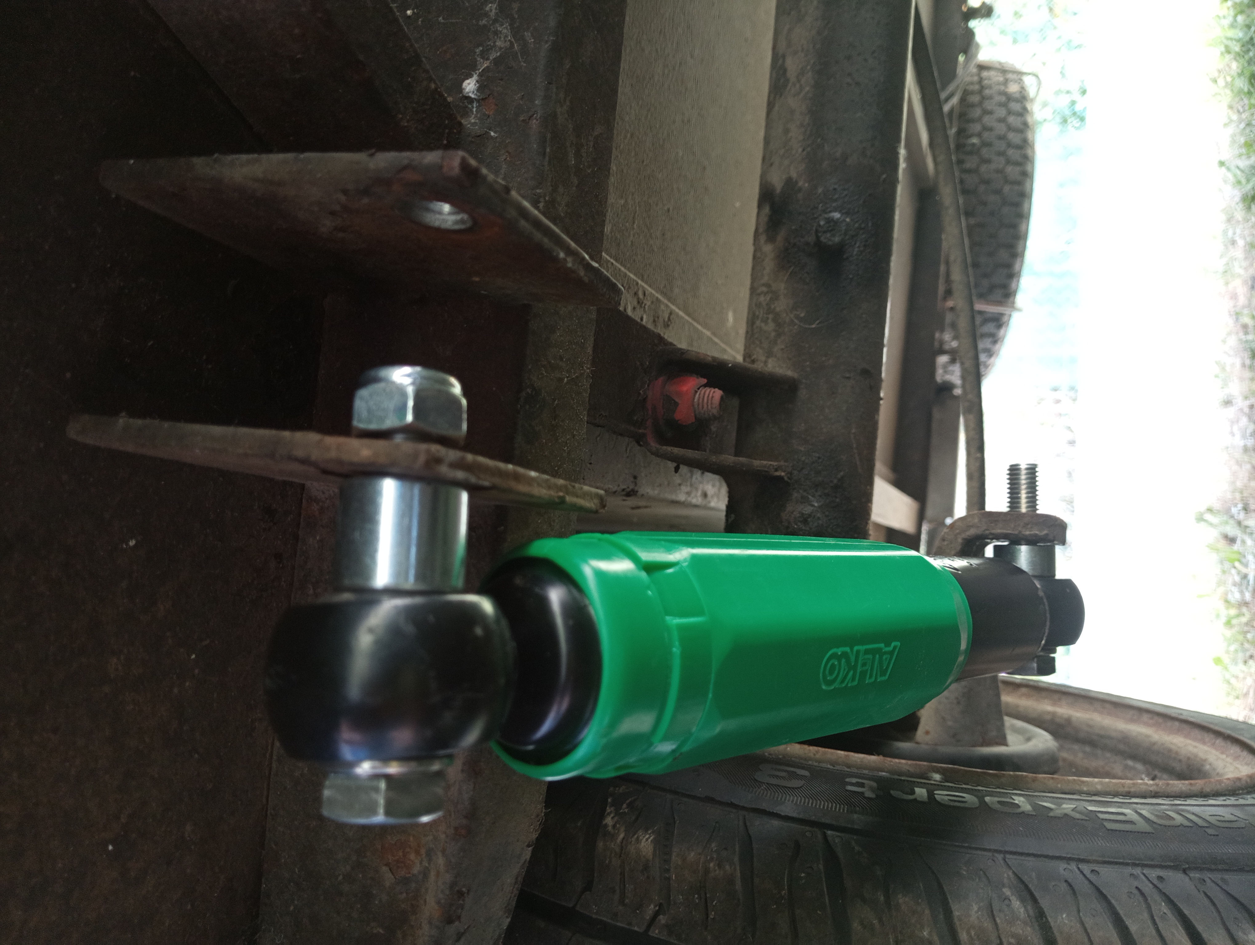

Bonjour le groupe,
J'ai acheté des amortisseurs Alko vert pour ma Puck de 88 mais au moment de les monter ils ne s'alignent pas avec les fixations d'origine. D'autre part il y a de grosses entretoises qui font que je ne peux pas monter l'amortisseur sauf si je le positionne à l'envers.
Quelqu'un aurait-il des photos que je puisse voir le bon montage, merci.

Domi34 a écrit : dim. 31 mai 2026 16:39 Bonjour le groupe,
J'ai acheté des amortisseurs Alko vert pour ma Puck de 88 mais au moment de les monter ils ne s'alignent pas avec les fixations d'origine. D'autre part il y a de grosses entretoises qui font que je ne peux pas monter l'amortisseur * sauf si je le positionne à l'envers.
* Surement pour que la protection de la tige se remplisse de :caca:

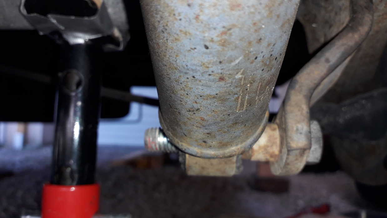

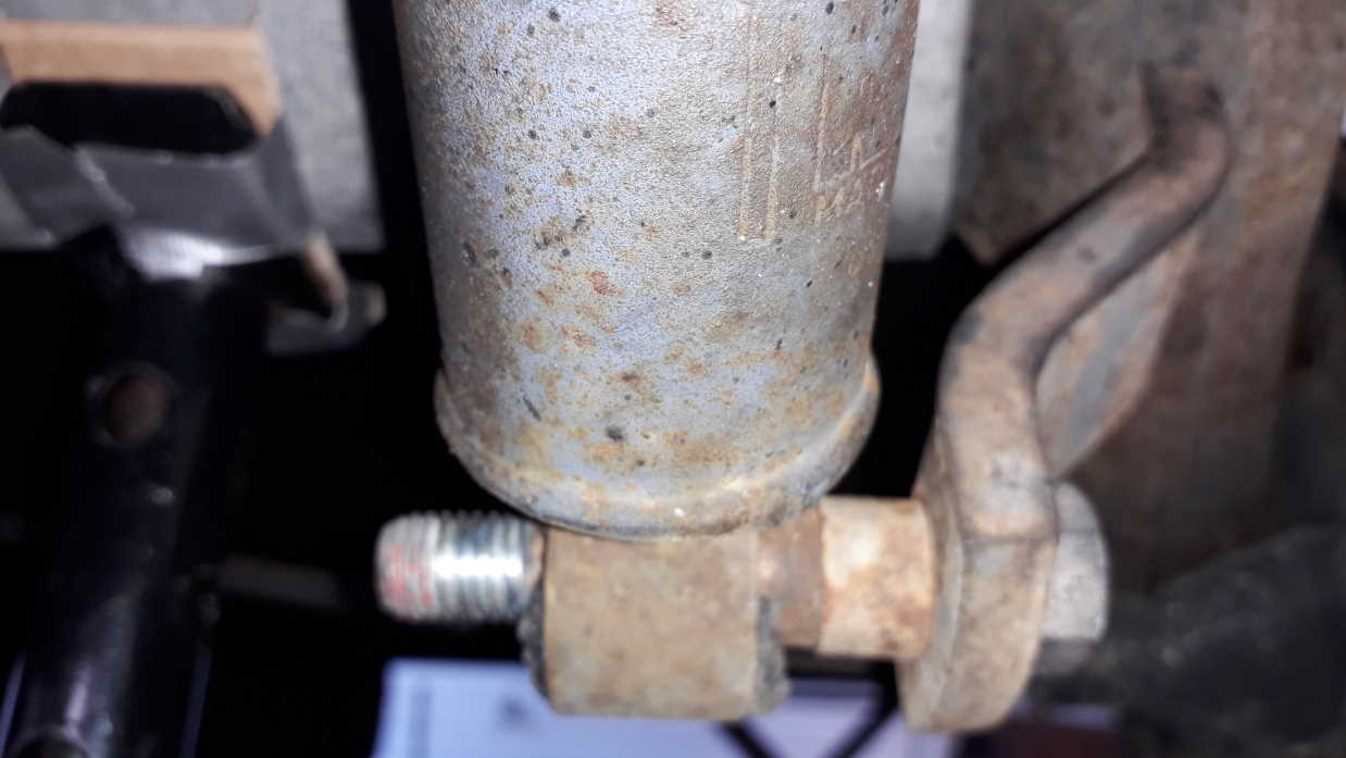

Compare les nouveaux avec les anciens, quelles différences y a-t-il ?? : Photo :
As tu le tube interne au silentbloc excentré comme sur les photos ci dessous, provenance du fofo ?

Avant démontage et remplacement par des bleus:

Re: Montage amortisseur
Message non lu par Domi34 »
Bonjour et merci pour vos réponses.
Une chose apparait sur vos photos qui est différente de ma Puck c'est que le point supérieur (haut) d'attache de l'amortisseur est entre 2 cloisons donc une forme de U alors que sur les photos que j'ai vu l'amortisseur se fixe sur un point de fixation unique.
Je ne peux donc pas monter les nouveaux amortisseurs car ils ne passent pas entre les plaques d'attaches supérieures et si je le mets d'un coté seulement l'amortisseur est en travers mais aussi la plaque est plus fine que celle des photos que vous m'avez envoyé.
Mes photos concernent une Triton de 1995.

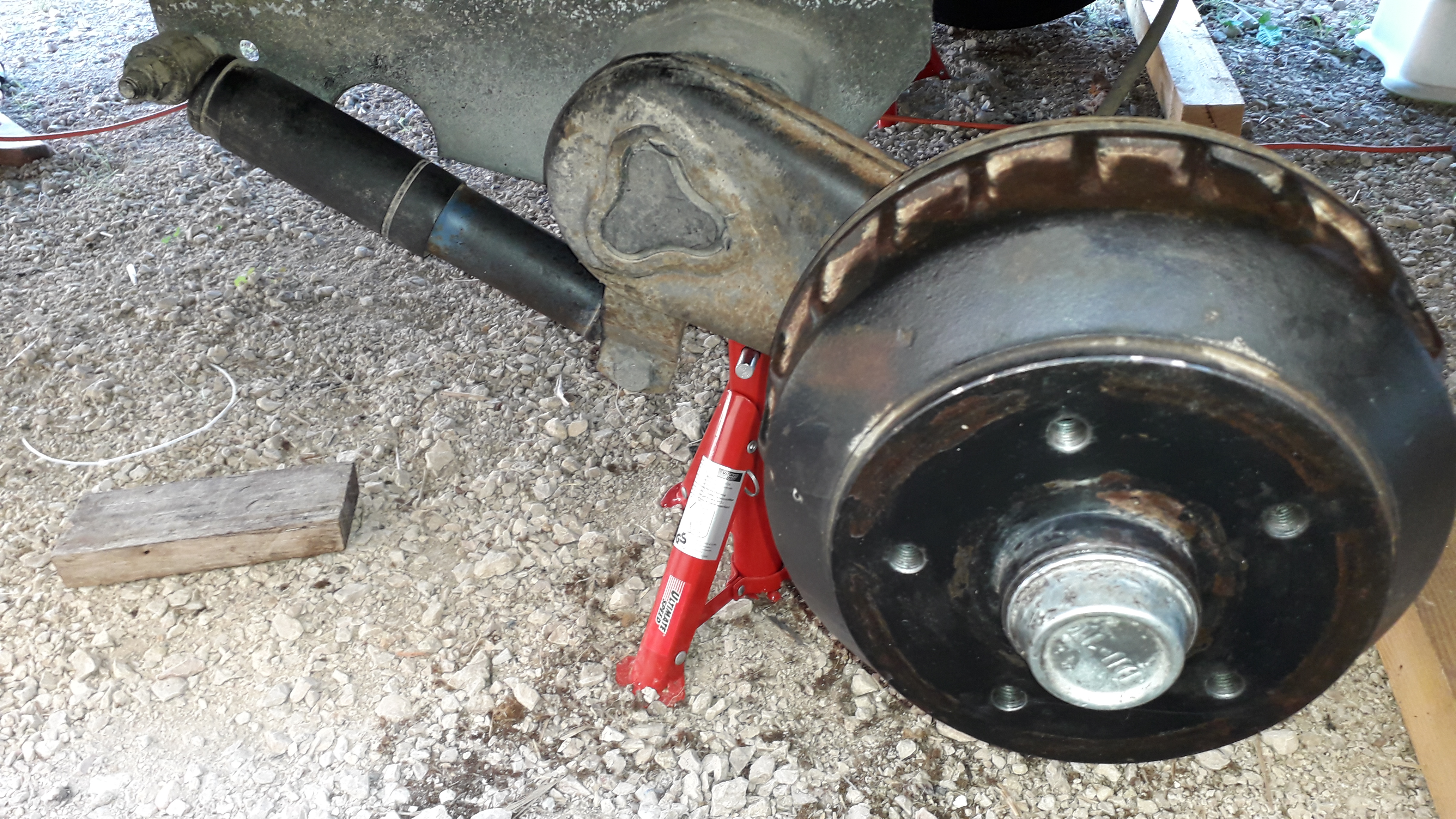

J'ai redémonté l'amortisseur et je l'ai bien nettoyé mais sans frotter comme un fou pour voir s'il y a une référence gravée ou peinte et il n'y a rien du tout.
Par contre quelque chose qui m'a interpelé c'est que la Puck n'a pas bougé d'un centimètre une fois les écrous enlevés alors que j'avais juste mis un cric sous le chassis par sécurité mais sans soulever la caravane. Voyant cela et par curiosité puisque l'amortisseur était libre j'ai pu enlever sans aucune difficulté les boulons que j'ai retiré sans force avec 2 doigts.
Je me demande si l'essieu n'est pas surdimensionné pour le poids de la Puck et donc que les amortisseurs sont juste là par montage conventionnel ou par sécurité.
En faisant des recherches j'ai trouvé des amortisseurs PIVEXIN pour remorque simple essieu de 750kg. Je vais contacter le site UNITRAILER qui les vends afin d'avoir plus d'info.
