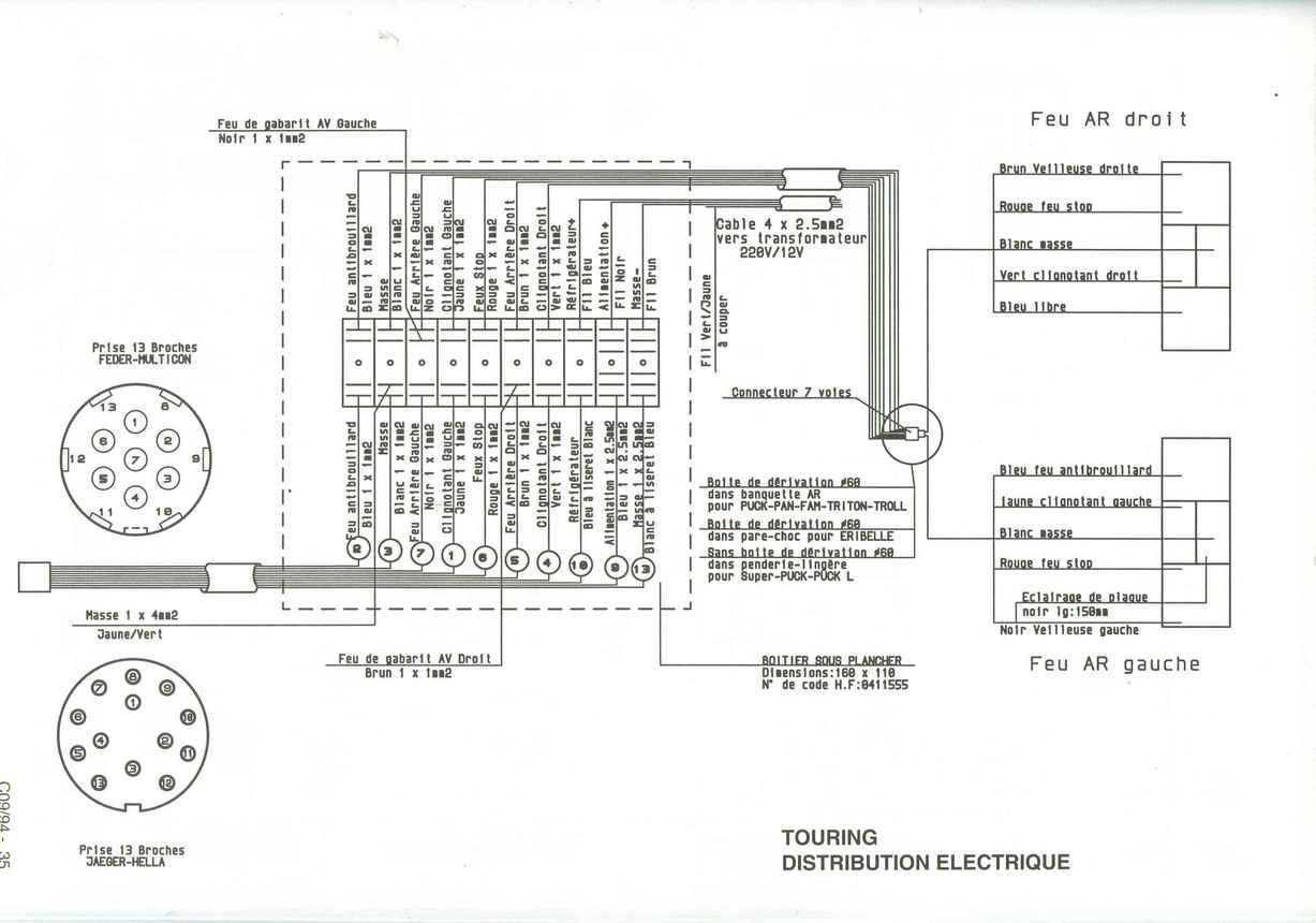

- Voici le câblage de la 13 broches
- Cablage prise 13broc.jpg (16.04 Kio) Vu 6798 fois
Dany & Pascal

- deblec06
- Messages : 184
- prénom : Didier
Re: problème de frigo sur le 12 volt
Attention, Disco2magoliv, sur ton schéma représentant le socle 13 broches, le plot n° 10 est indiqué avec du 1.5 mm2
Rien que pour le frigo, il faut impérativement du 4, voire du 6mm2 !!!, et si tu t'en sert pour recharger la batterie auxilliaire, en plus, c'est du 6mm2 de la batterie principale jusqu'au coupleur-séparateur, et idem du coupleur jusqu'à la batterie auxilliaire...
Je suppose que tu l'as monté ainsi... sinon : soucis
PS, la masse 13 doit avoir la même section...

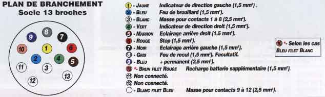

- Discret
- Messages : 226
- Enregistré le : ven. 5 déc. 2008 00:51
- Modèle de caravane : Eribelle 1989 +SKODA YETI 2011
- Localisation : Belle Ile en Mer (56)
Je ne sais pas qui a monté ta 13 broches,mais normalement,le frigo n'est alimenté en 12v que si le contact de la tractrice est mis,donc en général quand le moteur tourne .
Le frigo devrait être alimenté par un +12v après contact alors que les lumières sont montées sur un +12v permanent .Cela c'est si le branchement de la prise 13 broches est au schéma standard.
A toi de tester avec un multimètre sur la prise voiture.

- disco2magoliv
- Messages : 829
- prénom : Dany & Pascal
Ne t'inquiète pas pour moideblec06 a écrit :Salut,
Attention, Disco2magoliv, sur ton schéma représentant le socle 13 broches, le plot n° 10 est indiqué avec du 1.5 mm2![]()
Le problème est l'alimentation du frigo de Birdie et pas de ma batterie
Mais d'origine sur une Eriba de la prise caravane (plot 10) au frigo c'est du 1,5mm² et c'est fait pour.
Ciao
Dany & Pascal
Discovery TD5
Range Sport TDV6 3L
Discovery TD5
Range Sport TDV6 3L
