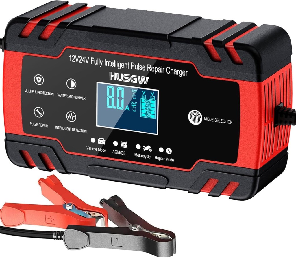

Dans les faits ma batterie était descendu à 4.8V et mon chargeur intelligent mais bas de gamme (voir photo) a accepté la charge !!!! :(
Vous pensez que je dois faire un cycle en mode repair ou pas ? :triste1:

4.8 c'est très faible.
À mon plus que humble avis, tu ne perds rien à essayer le Repair.

+1 pour faire cette action cela lui fera pas de mal.
Si tu as une prise pas loin ou tu gares ta caravane laisse ton chargeur en floating pendant la période d’hivernage. Il doit le faire d’après ce que je vois. Les batteries de technologie plomb/calcium/antimoine ont de l’autodécharge. C’est un compromis entre puissance et poids. Le modernisme quoi !!!
