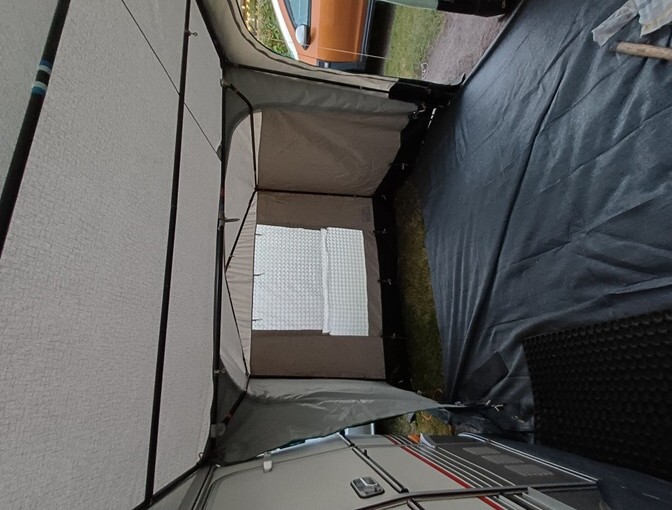

Après pas mal de recherches, j'ai enfin fini par trouver un auvent pour le Sakado
Il s'agit d'un Soplair et petit plus, il était vendu avec l'extension, elle aussi, de marque Soplair.
Après quelques interrogations tout à fini par ressembler à quelque chose. 😊
Il ne me reste plus qu'à commander des piquets "spéciaux terrains durs" et à voir dans le temps après utilisation d'autres petites choses.
Michel

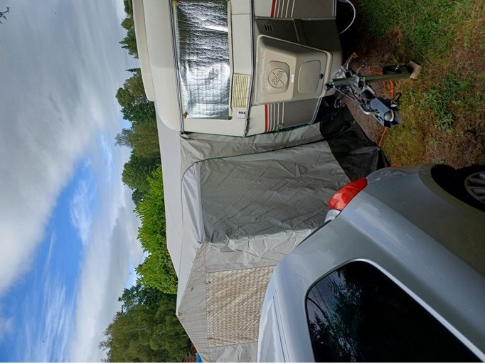

Il s'agit d'un montage afin de me familiariser avec ce nouvel équipement et surtout de repérer les tubes avec des scotchs de différentes couleurs afin de faciliter les montages ultérieurs
Les jupes n'étaient pas tendues avec les sardines , la toile n'est pas plaquée contre la caravane , l'intérieur non aménagé
Je pense réserver l'extension aux toilettes chimiques , et au coin "salle de bain" , une séparation sera installée pour plus d'intimité
À force d'expérience , je pense que nous réussirons à avoir un petit cadre de vie bien sympathique
Vivement cet été pour une première vraie expérience
Michel

Wahou ça fait une belle extension!
Voilà un sakado prêt pour partir en vacances!

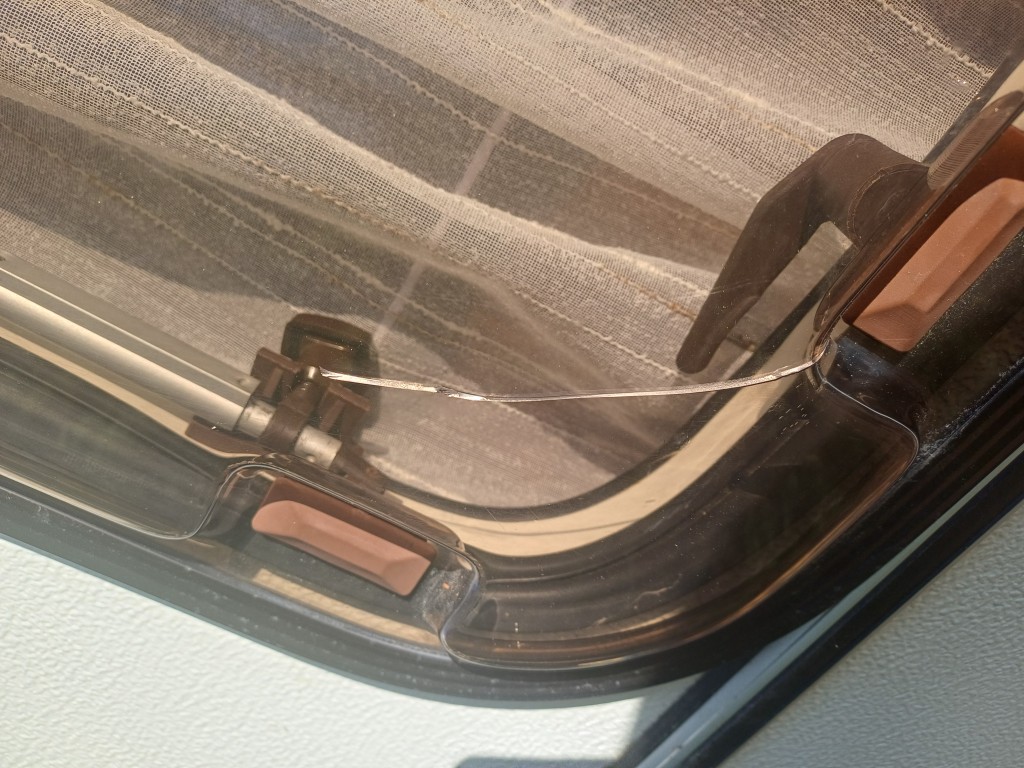

:rougefaché: :rougefaché: :rougefaché: :rougefaché:
En mode chargement du sakado
Je ne sais pas pourquoi, mais je fais le tour de la caravane et je vois ça
Petites questions :
1 - Je pars dans les Pyrénées , environ 1500 / 2000 bornes aller/ retour , ça risque de bouger ?
2 - Est-ce réparable ? Si non , où puis-je trouver une vitre de rechange ?
Là j'ai vraiment les nerfs, aucune idée de ce qui a pu se passer, pas de choc, pas de forçage de ma part, pas de mauvaise manipulation, même pas d'ouverture de la fenêtre .... 🤔🤔🤔🤔
Merci par avance pour vos réponses.
Michel
Messages : 21485
Re: Le Sakado
Réchauffement climatique !!
Quel coté est fêlé, int ou exter ?
Je tenterai la super glue sur la fissure.
Seul un coté semble atteint, donc pas de risques que le morceau tombe, fixations traversantes !
Qu'en pensent le copains ?
Messages : 2764
Re: Le Sakado
La crique a l'air de partir du perçage.
Je mettrais du scotch alu. Bien plaqué avec une roulette ou une lame de cutter (pas sur le tranchant bien sûr).
Le problème de la superglue est sa dureté, donc cassant.
Ou alors la super glue et le scotch alu par dessus.
De mon point de vue pas de risque si au moins scotché.
Si vous saviez ce qu'on faisait sur les Transall, ou même aux essais en vol chez Airbus, avec le scotch alu...
Tout le monde devrait avoir cette bête dans son atelier.
Si superglue, remonter toute la fissure avec la pointe d'un cutter sur le côté pour donner à cette fissure un profil en V. Et après, colle + scotch.

J'utilise de la super glue gel qui est souple, nous avions réparé lors du rasso de Régneville de 2023 en Normandie la chambre à air de la trottinette de Ph BSM avec cette colle.

Effectivement JP, ce n'est que sur une face, la partie extérieure.
Je vais tenter le Scotch pas alu mais U.S.
La super glue j'y ai pensé, mais la réaction sur le plastique (apparition du "voile" blanc, ou sorte de "cristallisation") me freine au cas où ce serait réparable.
En tout cas merci pour vos réponses et votre réactivité 👍👍👍👍👏👏👏👏

Hello, ce que je tenterai (à tête reposée au retour de vacance) c'est ; dépose de la baie, mise à plat et avec une Dremel vitesse lente + fraise conique élargir en surface la fissure sans, évidement traverser en approfondissant un peu plus au bout de la fissure afin de tenter d’arrêter cette crique.
Puis remplissage de cette "vallée" formée par la fraise avec de l’époxy bi composant de marque à prise non rapide.
Résine à déposer avec un très léger "bombement" de surface.
Une fois durci, polissage avec un kit type optique de phare.

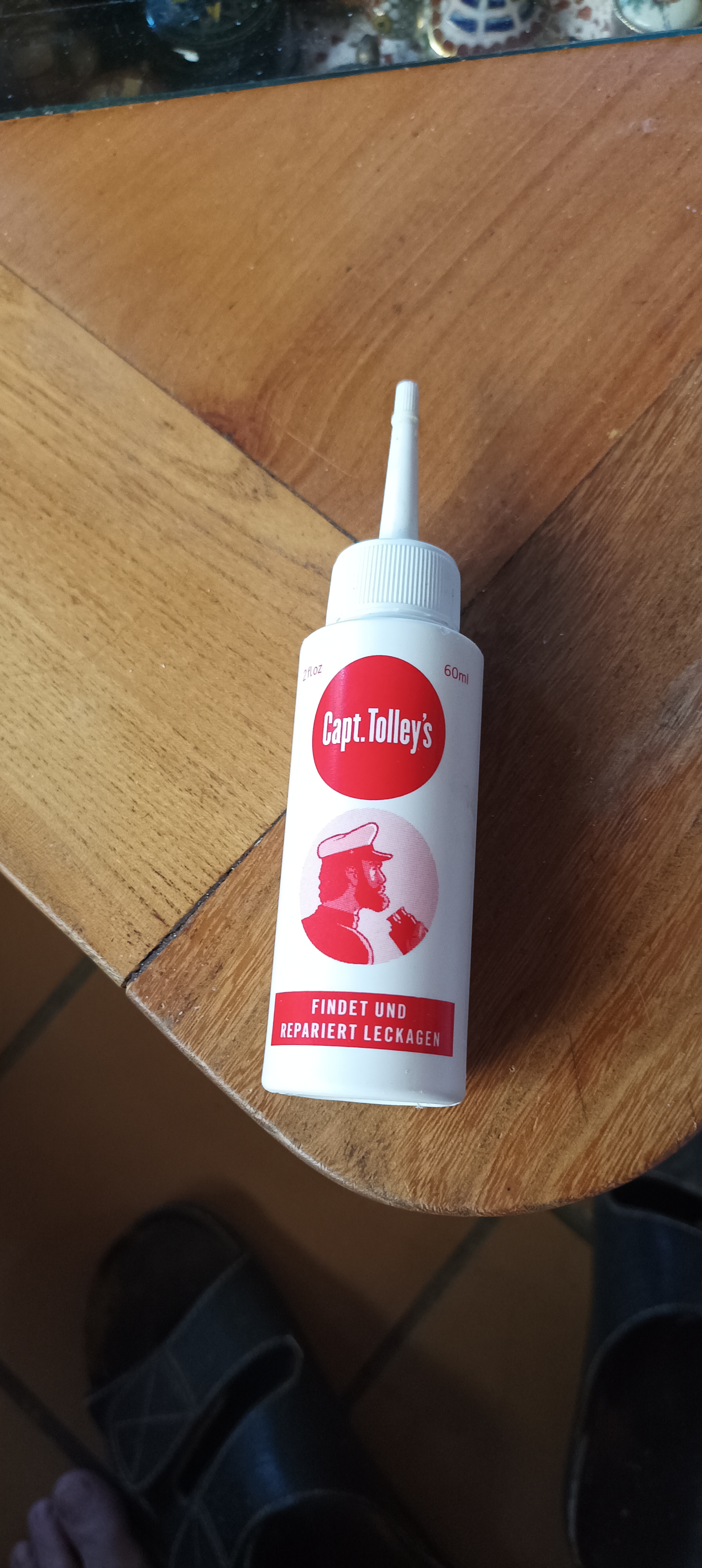

J'ai utilisé cette colle liquide spéciale marine. Elle pénètre dans la fente et colle la fissure.
Utilisé sur pet de gravillon sur la baie avant de la Spuck. Plus bougé depuis.

Rey, ta solution me semble la plus académique elle demande néanmoins beaucoup de patience et de minutie .... choses qui semblent vouloir me quitter avec l'âge 😔😔😔😔

Jean Paul , la solution de ta colle me plaît bien , généralement les produits de "qualité marine" donnent de bons résultats
Quoiqu'il en soit je verrai ça au retour de vacances , car là c'est trop tard pour faire autre chose que la pose d'un scotch U.S. 😟

Petite photo du test qui l'a fait devenir officiellement Pyrénéenne.
J'ai agréablement été surpris par son comportement dans les lacets, tant en montée qu'en descente.
