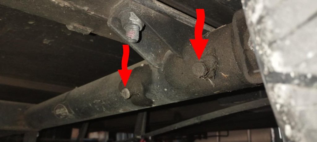

Il y de fortes chances que tu aies un essieu FRANKEL à barres de torsion en acier. Tu n’oublieras pas dans ce cas à graisser, avec une pompe à graisse, les deux graisseurs à chaque extrémité de l'essieu, cachés sous un capuchon plastique généralement rouge. Chose qu'il n'y a pas sur un essieu ALKO à blocs de caoutchouc.

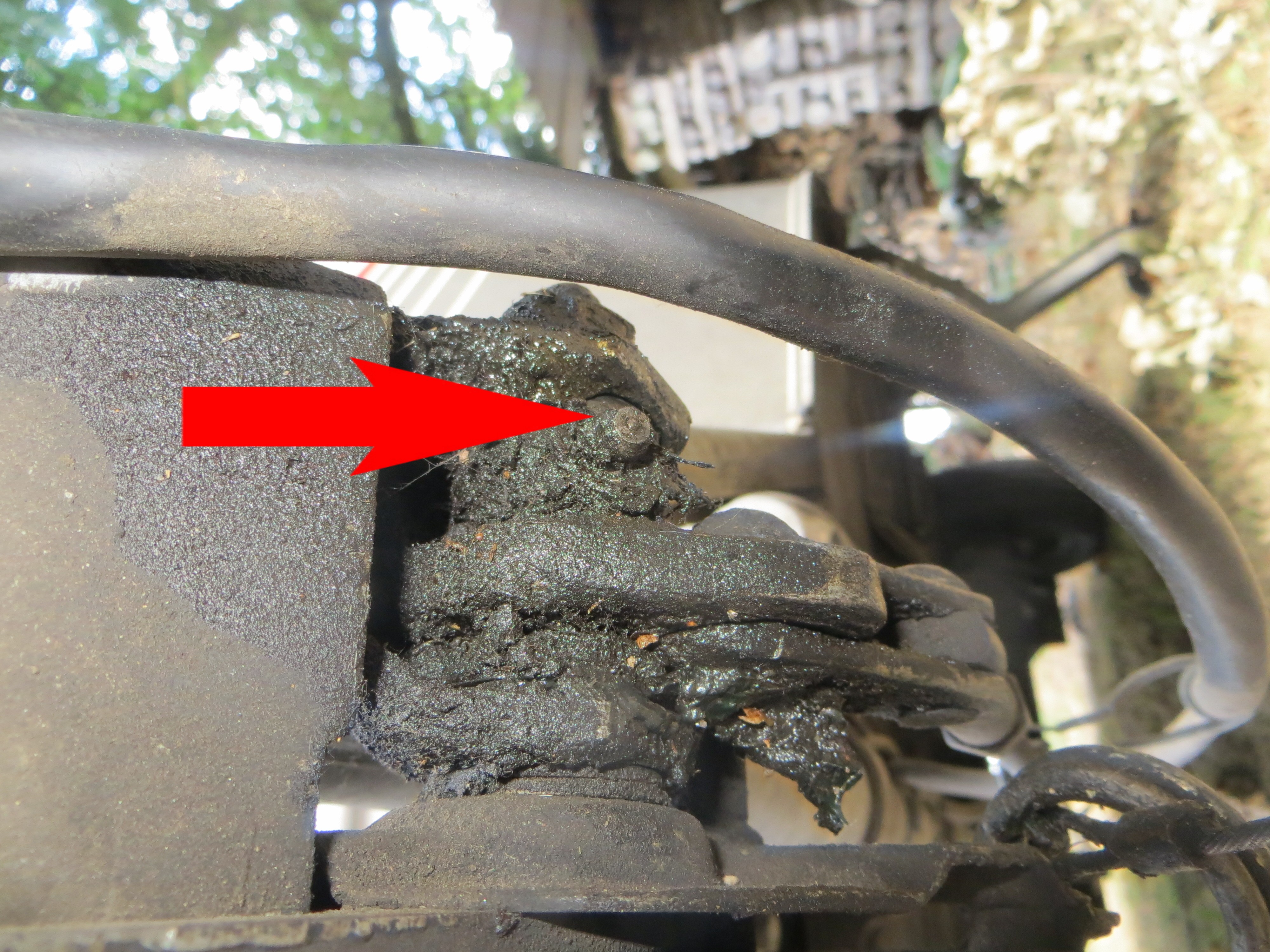

Pendant que tu auras la pompe en main il y a 3 graisseurs sur le timon, dont un peu visible sous l'axe du levier de frein à main. Profites en pour leur en mettre un p'tit coup !

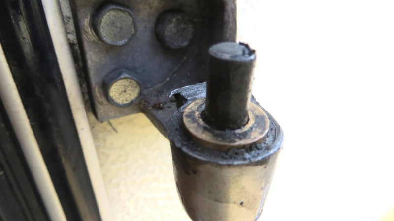

Ainsi que sur les gonds de la porte, il arrivent que l'axe s'oxyde et que l'on casse le gond en zamac, la porte se dégonde comme celle d'une maison, il y a d'origine une rondelle fibre entre les deux parties, elle s'use à la longue et disparait, je les ai remplacées par une rondelle bronze comme les portes domestiques. JP
