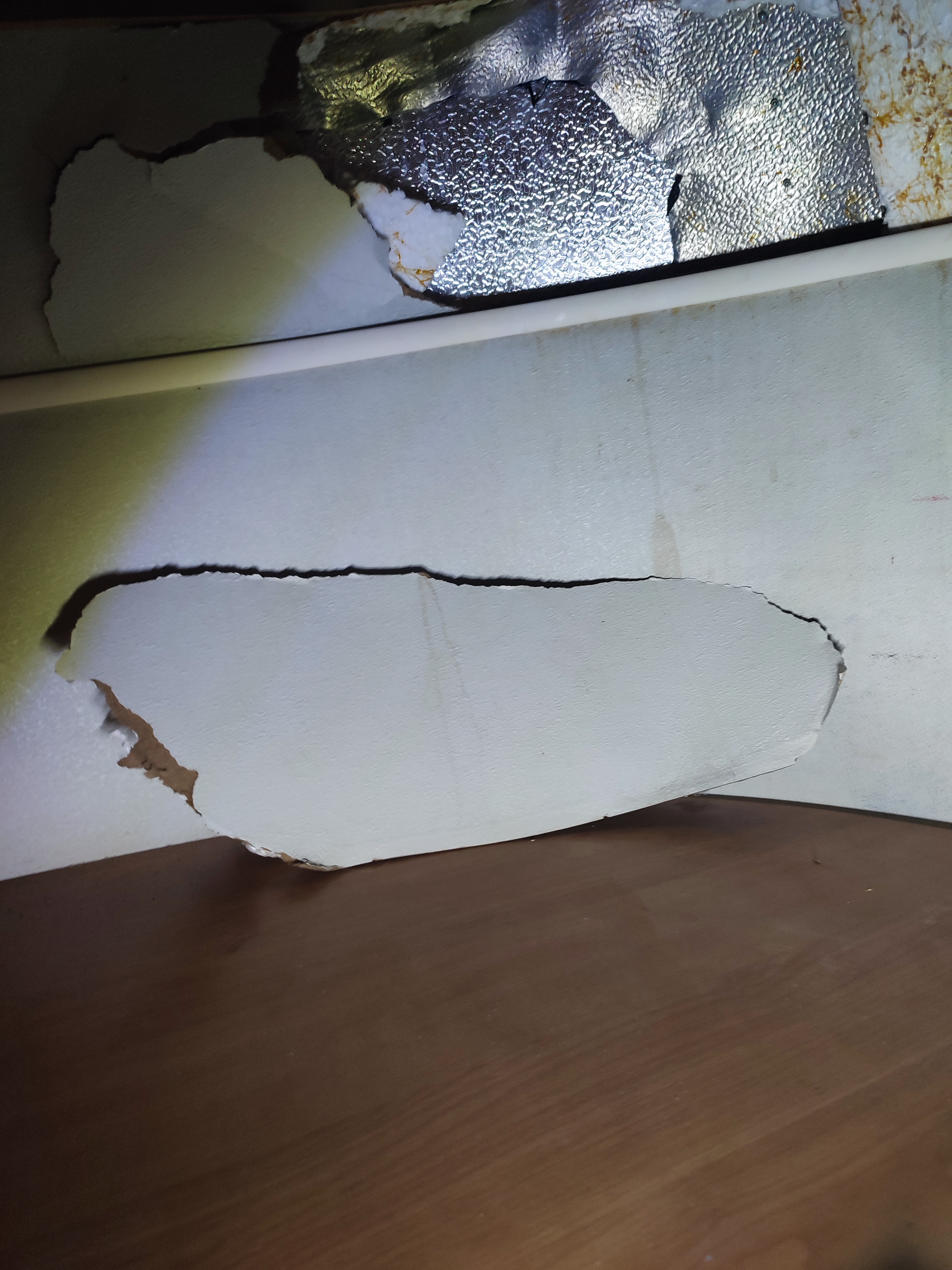

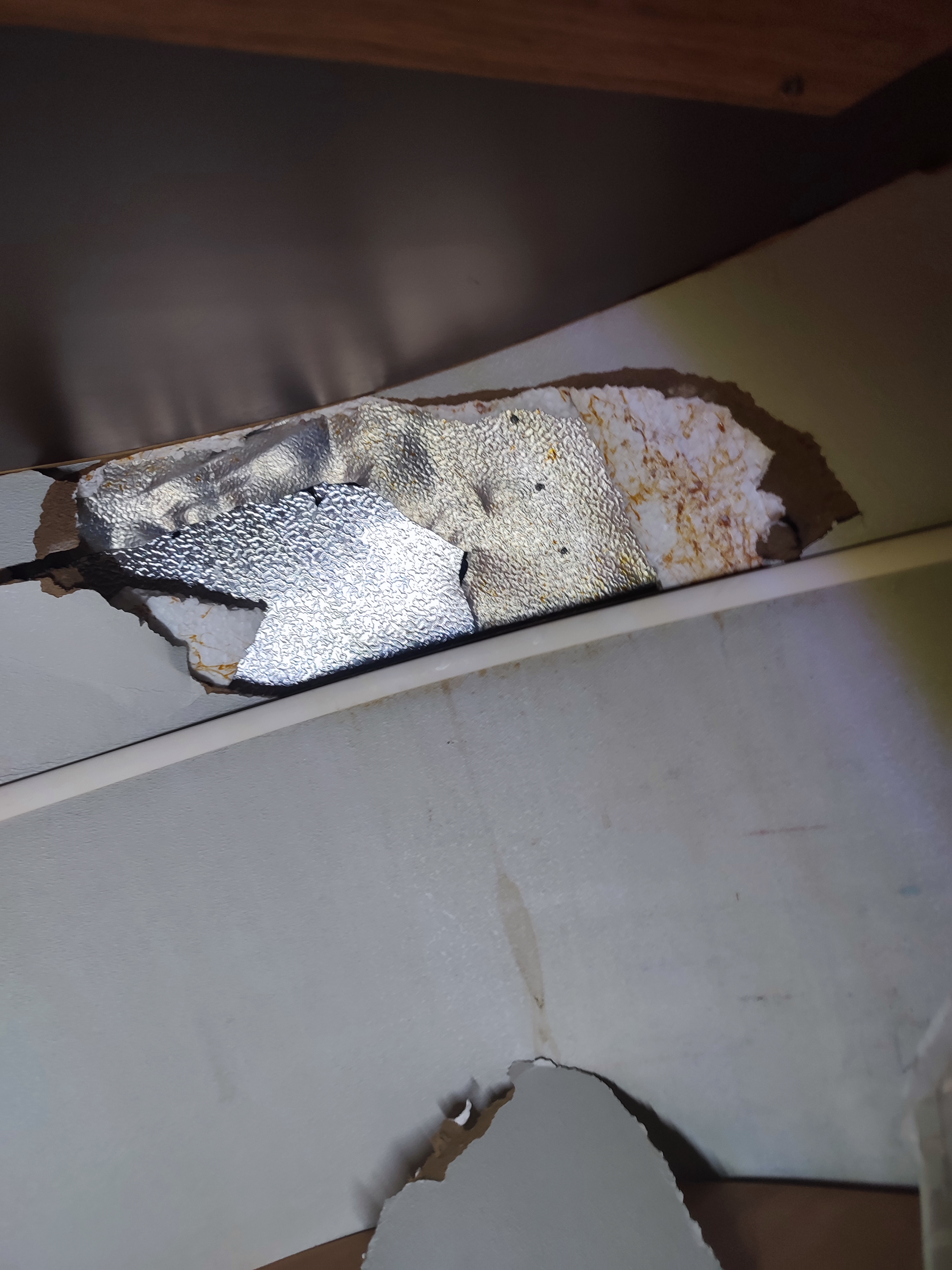

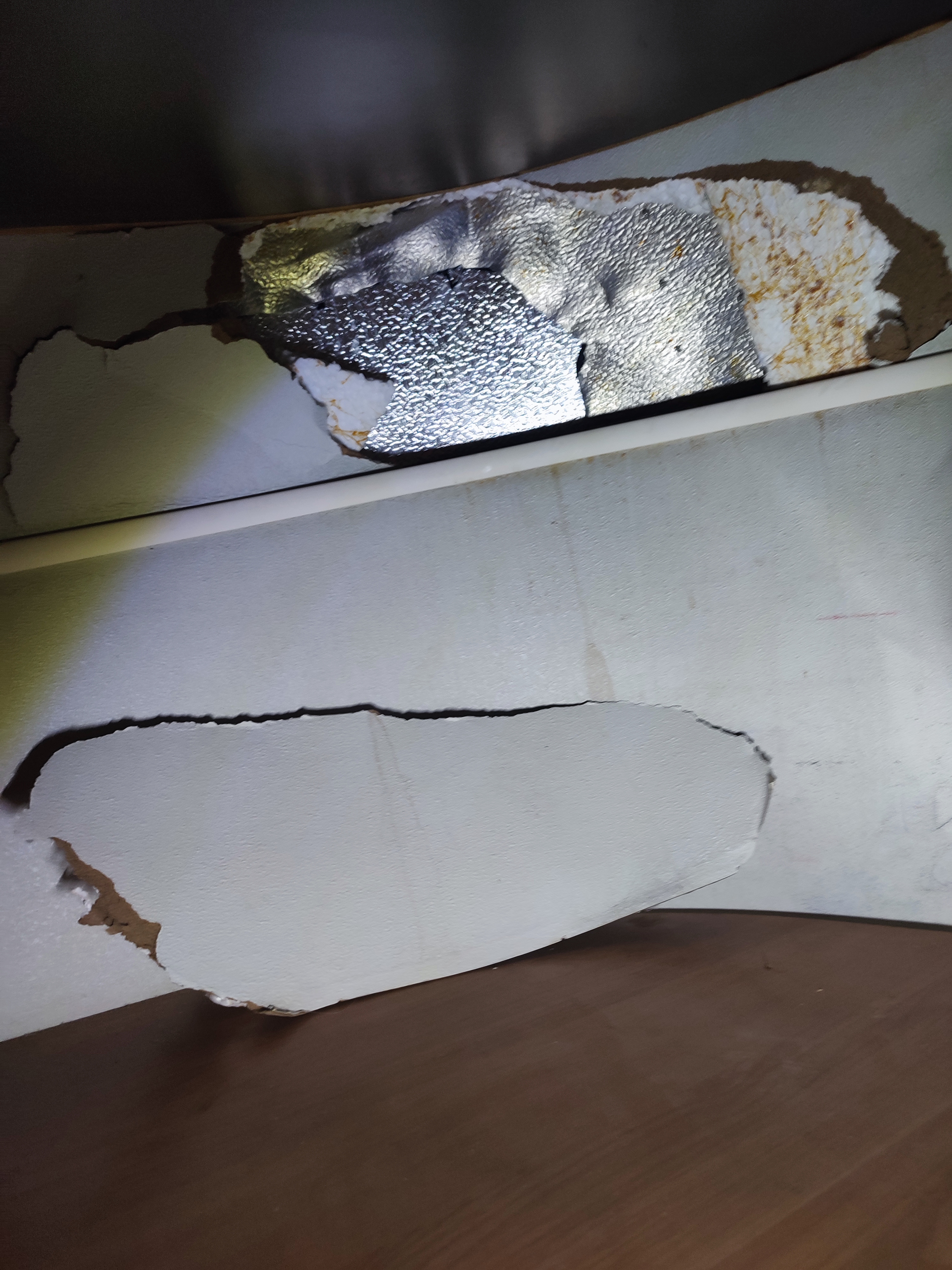

L'ancien propriétaire de mon Eriba Duo de 1993 me l'avait signalé (voir photo) un dégât à réparer sur une partie de l'isolation coté cuisine, j attends un retour sur la procédure pour bien recoller ce "trou" non perforant, quel type de colle ou d'enduit dois je utiliser. Merci pour vos retours PS : Ou une bonne adresse d'un artisan ou concessionnaire sachant faire (prêt à faire des kilomètres si bonne adresse).

Il me semble le polystyrène est collé sur l'alu extérieur avec de la colle néoprène. Ceux qui ont refait leur
- Messages : 12261
Re: Comment réparer un doublage de la coque intérieure
La néoprène bouffe le polystyrène, à mon avis il faudrait refaire un morceau droit aux deux extrémités plutôt que d'essayer de recoller le morceau le raccord sera disgracieux.LANDERIBA a écrit : lun. 7 sept. 2026 08:14![]()
Il me semble le polystyrène est collé sur l'alu extérieur avec de la colle néoprène. Ceux qui ont refait leurt'en diront plus, quant à recoller le morceau d'isorel intérieur une colle à bois doit le faire, les spécialistes du bois te confirmeront ... ou pas !
Quitte à faire un morceau pus grand dans une matière semblable, avec un profilé en pvc pour cacher les joints.
D'ici et et selon les photos pas facile de donner un avis censé
- Messages : 6861
D'après les photos, il semblerait qu'il y est eu une infiltration d'eau. Trace sur la partie inférieure de l'habillage. Quand à la cassure... N'y a t'il pas eu un choc extérieur ???
