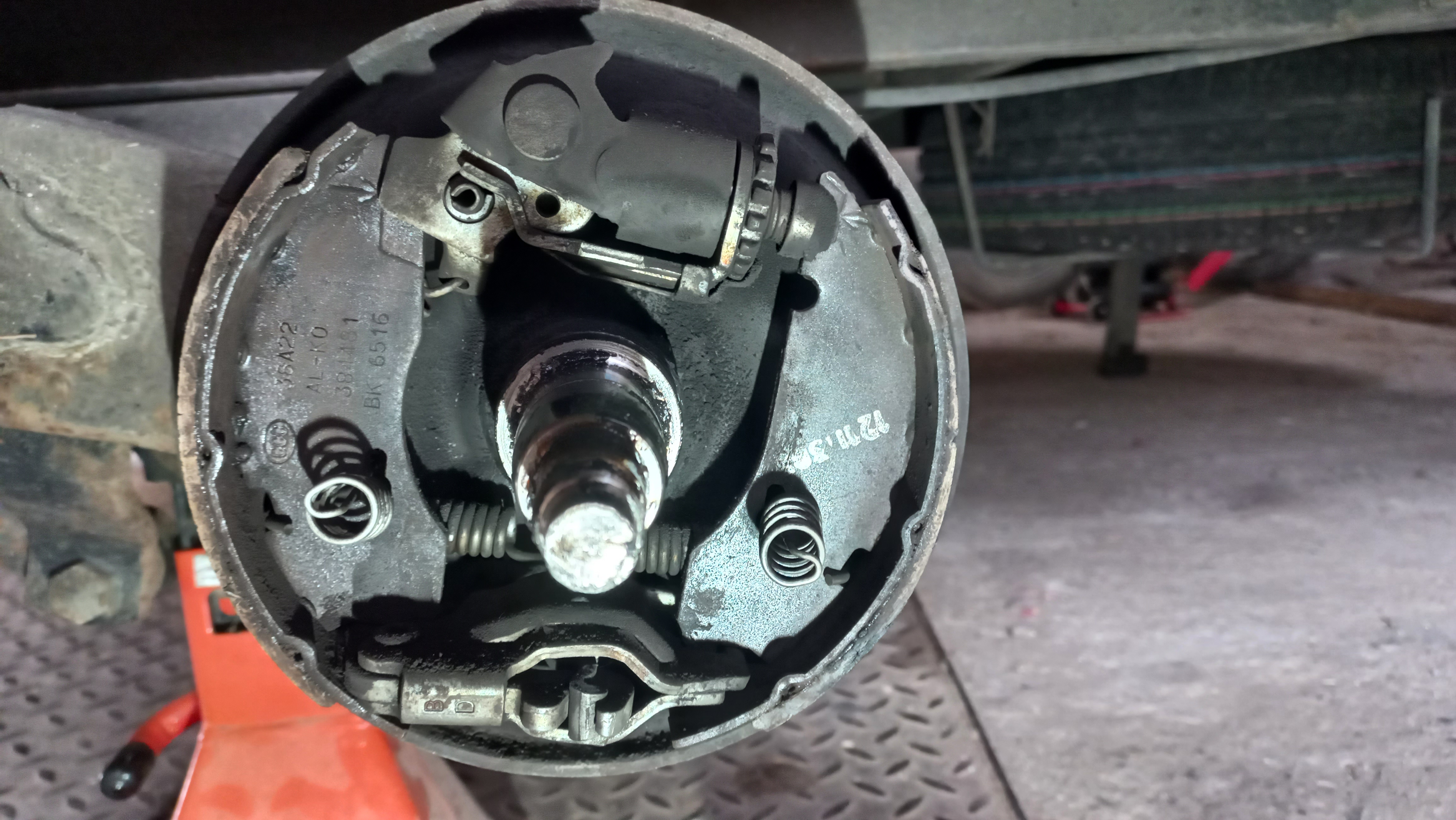

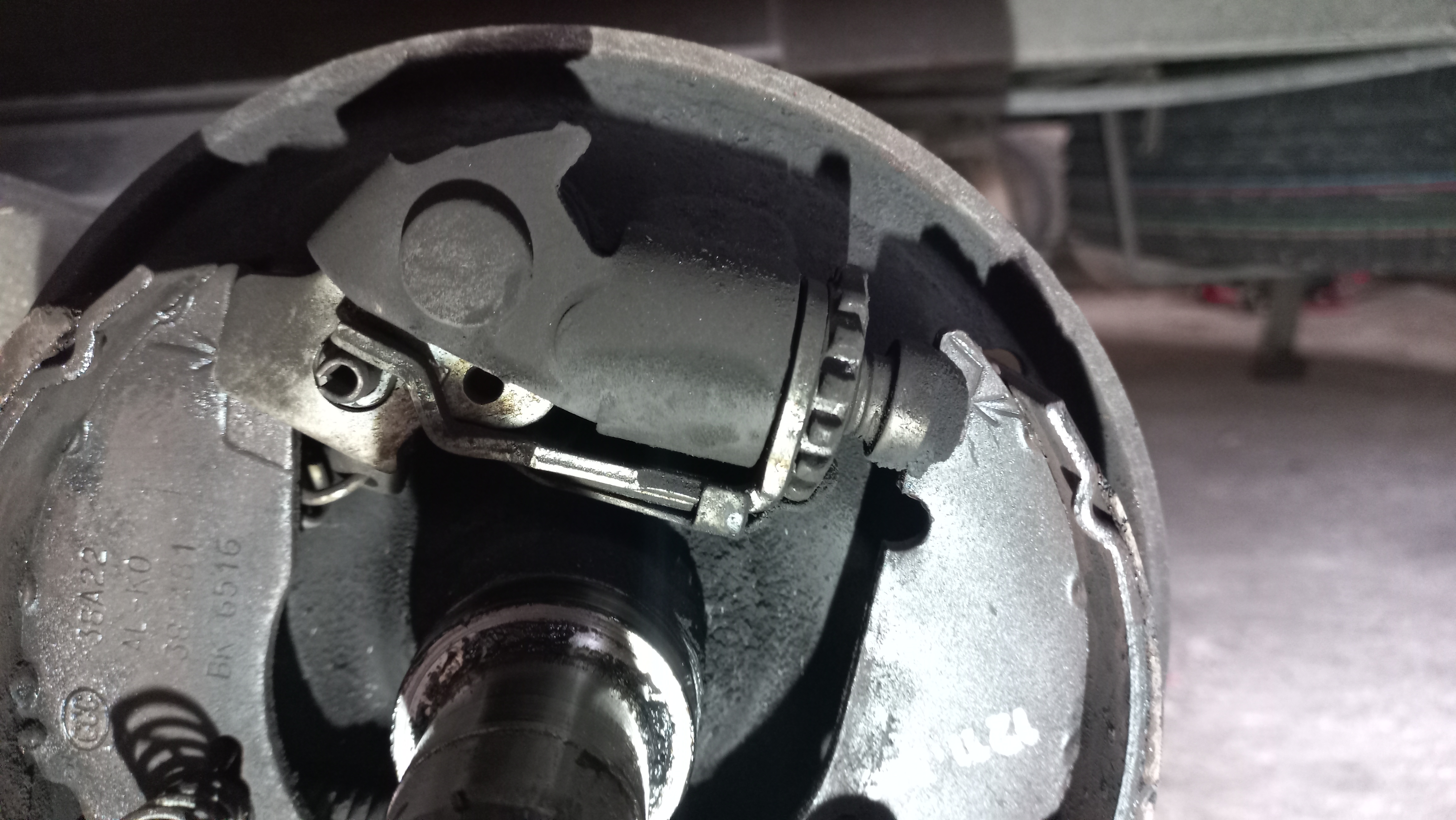

bonjour, suite au contrôle des freins de ma Pan Duo, voici ce que j'ai découvert, j'ai besoin de vos avis si c'est normal que les mâchoires AR sont plus usées que ceux de l'AV (c'est pareil de l'autre côté) il y aurait-il un mauvais montage ?
Ci-joint les photos:
Bernard

Bonjour Bernard.
J'avais remarqué ça aussi suite à ce qui m'est arrivé, voir:
https://www.forumeribatouring.com/viewt ... 9e#p224182
Messages : 21485
Re: Besoin d'un oeil d'expert
C'est souvent comme ça et pas seulement sur : eriba :
Il y a généralement une mâchoire primaire coté AV et une mâchoire secondaire coté AR, elles n'ont pas souvent la même position ou surface des Ferodo.
La mâchoire avec le moins de surface freinante est normalement devant.

Merci pour les infos, je reçois les pièces en fin de semaine pour remettre tout ça à neuf.
Bernard.
