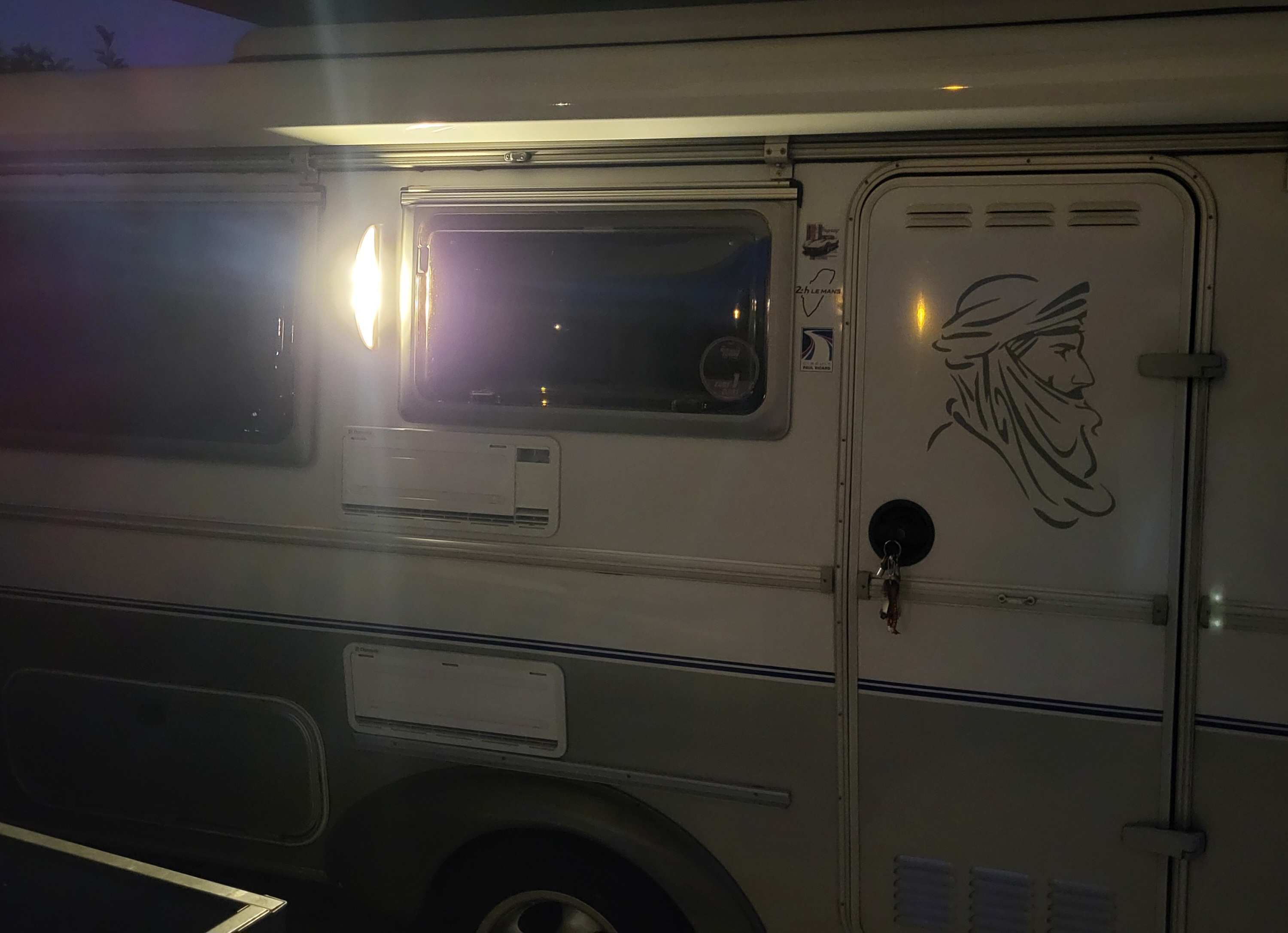

Impossible de trouver un nouvel éclairage extérieur pour ma Triton 2004. J'ai fait 2 concessionnaires qui n'ont pas réussi à donner suite à mon problème. L'entraxe est de 14 cm. Si quelqu'un à une solution...

Mets une photo de ta lampe extérieure.

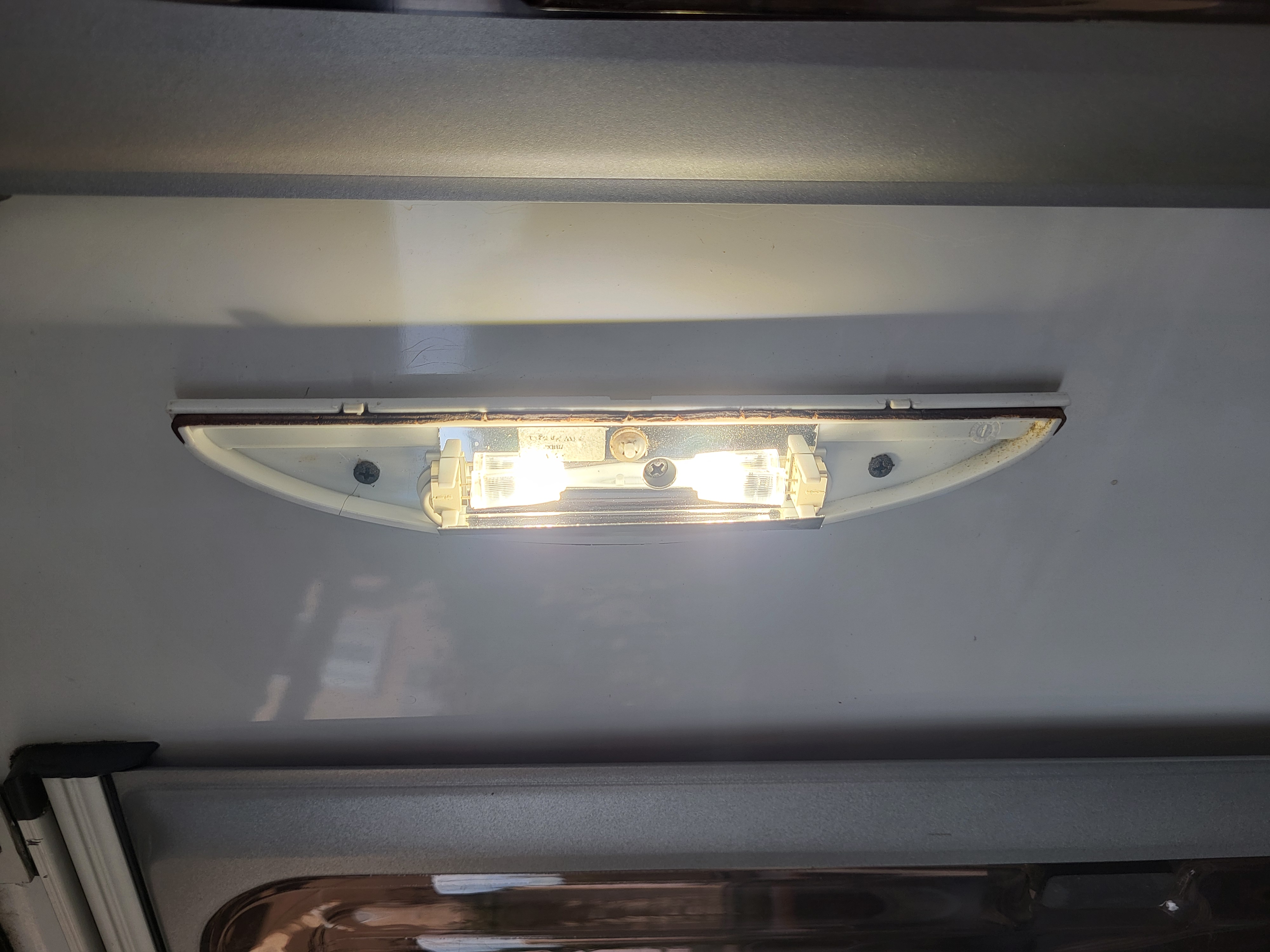

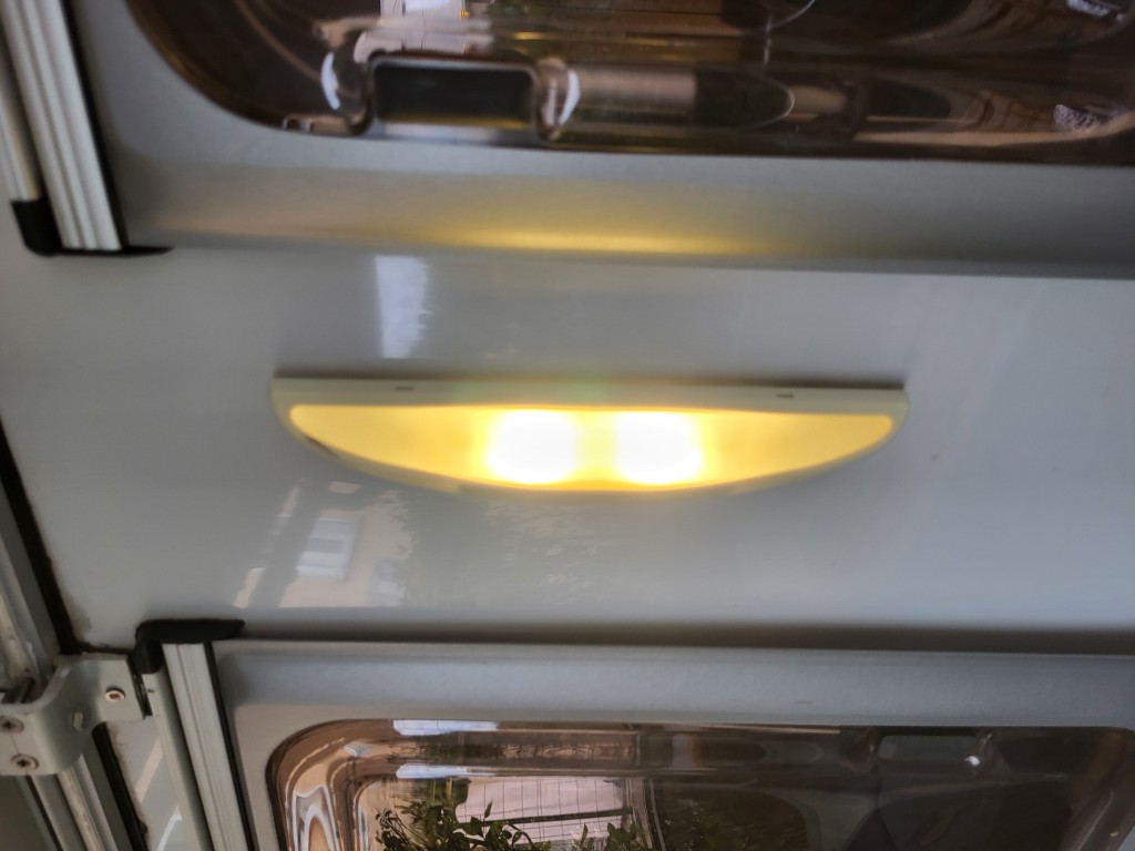

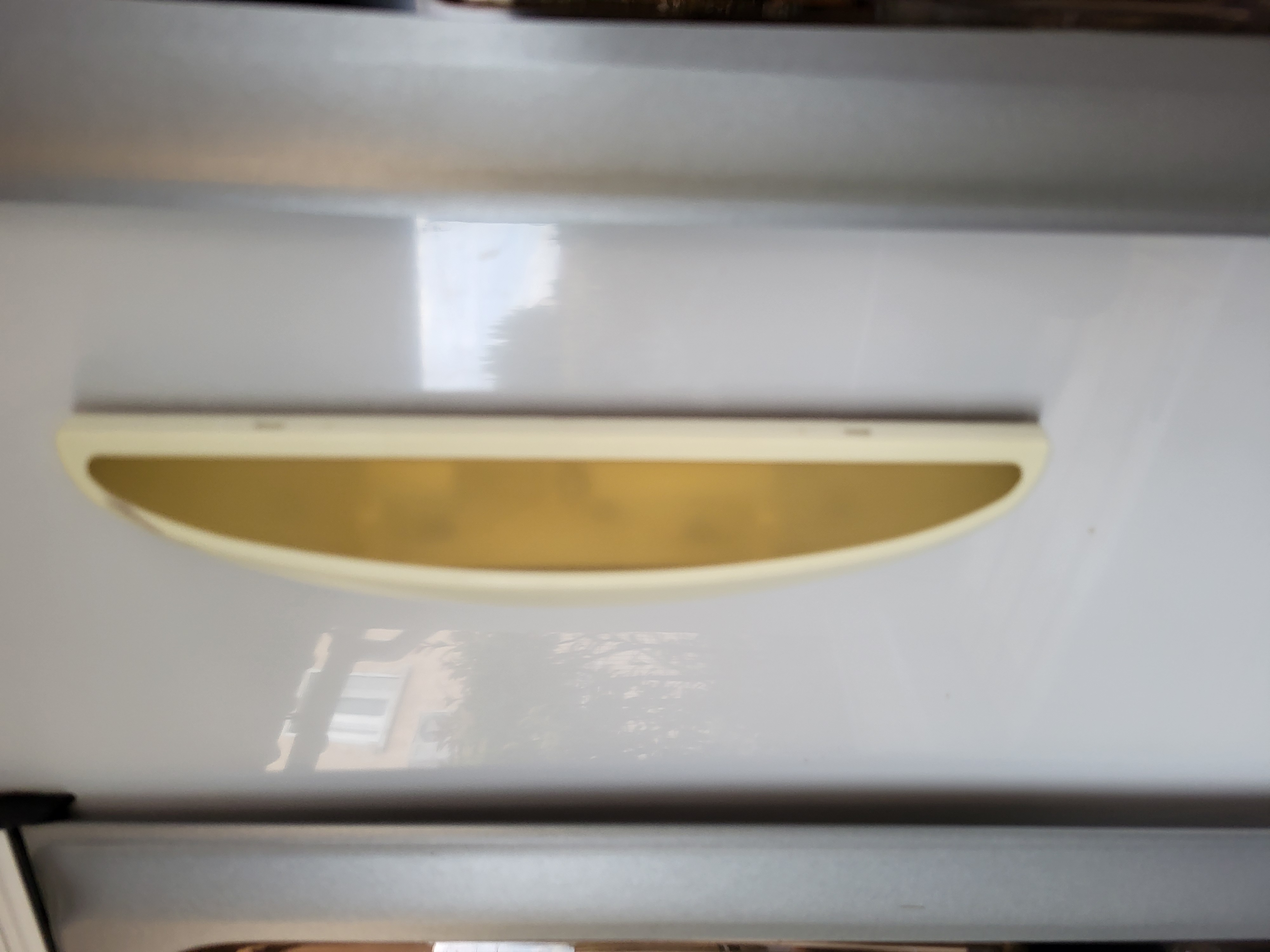

Sujet partagé avec mon projet de remplacement de cette applique sur notre Triton de 2006. En effet le plastique est bien altéré et occulte maintenant une bonne partie de la lumière diffusée par les ampoules. Le joint est lui aussi bien fatigué tout craquelé.
Pas de trouvé de modèle identique avec lequel j'aurai pu utiliser des ampoules G4 en version LED qui fonctionnent en 12V CC ou alternatif sachant que le courant pour alimenter cet 'éclairage est en 12 V alternatif sur notre caravane.
Vu que le marché est inondé de modèles à LEDs fixes en CC et que je ne me sens pas d'attaque pour modifier la sortie du transformateur avec un pont de diodes je pense remonter l'applique d'origine et tenter une rénovation du plastique pour lui redonner un peu plus de transparence.
Et pour le joint tout craquelé tenter de le remplacer d'une manière ou d'une autre.
Est ce que quelqu'un a un retour sur cette expérience de rénovation ou remplacement de cette applique ?

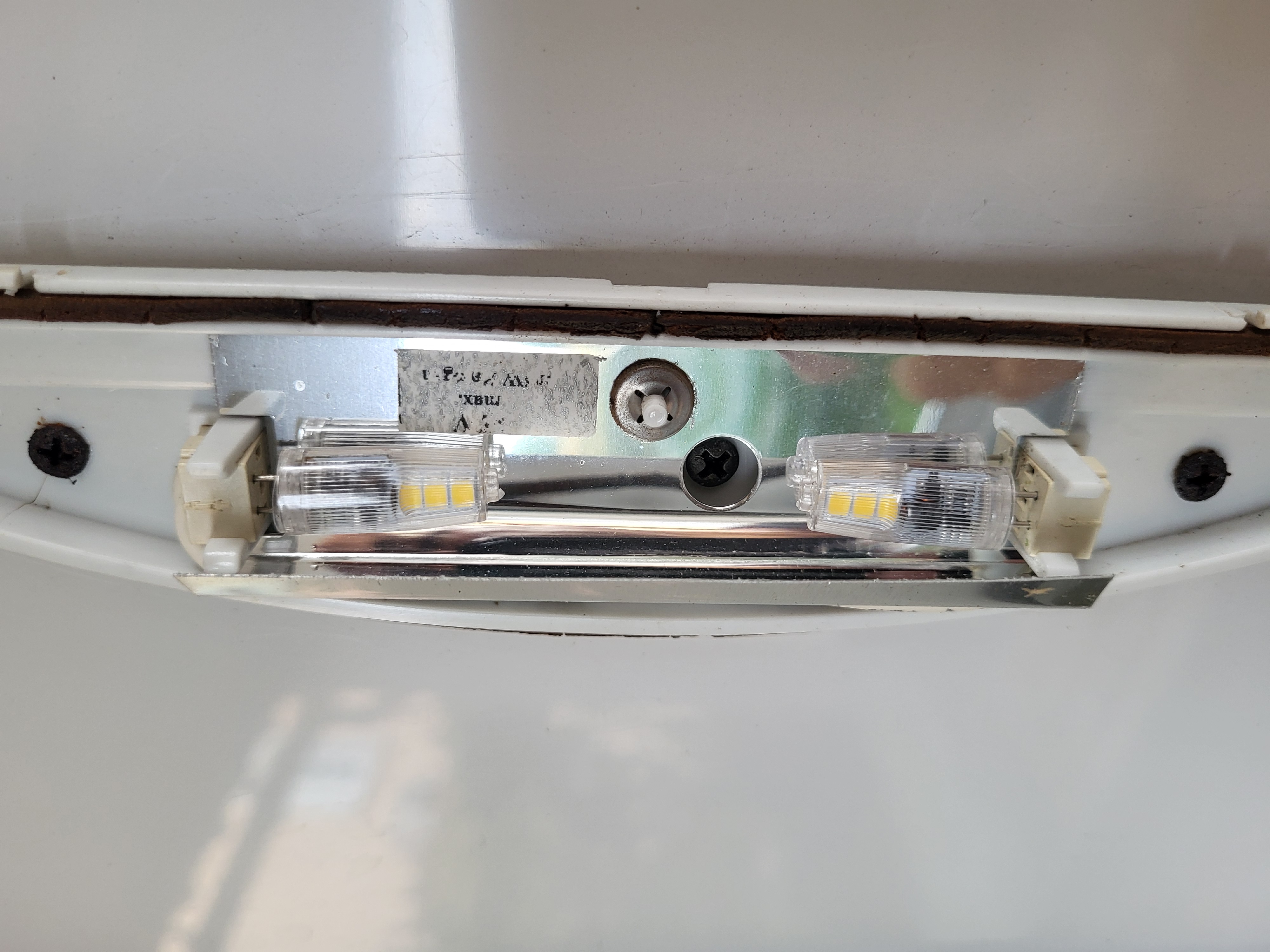

On peut mettre des ampoules Led sans changer les douilles (faut que je fasse des photos)luckyck a écrit : sam. 12 sept. 2026 17:22 S'il n'est pas réparable,il faut chercher sur le net et en profiter pour mettre une ampoule à led,quite à changer la douille.

Bien sûr, dans la Familia je n'ai que des ampoules LED, que ce soit en 12 v ou 240 v, à l'époque il y avait les deux ampoules dans les luminaires, une pour chaque voltage.
