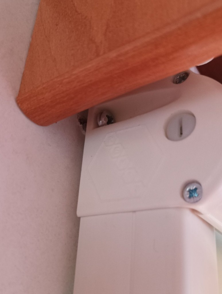

salut !
Voilà l'explication par l'image... ;)
Vérifie les autres vis, et si il y en a qui tournent dans le vide ou qui sont dessérées, une goutte de colle blanche dans le trou et tu revisses ensuite, tu seras tranquille pour un bout de temps :super:
Bon courage !

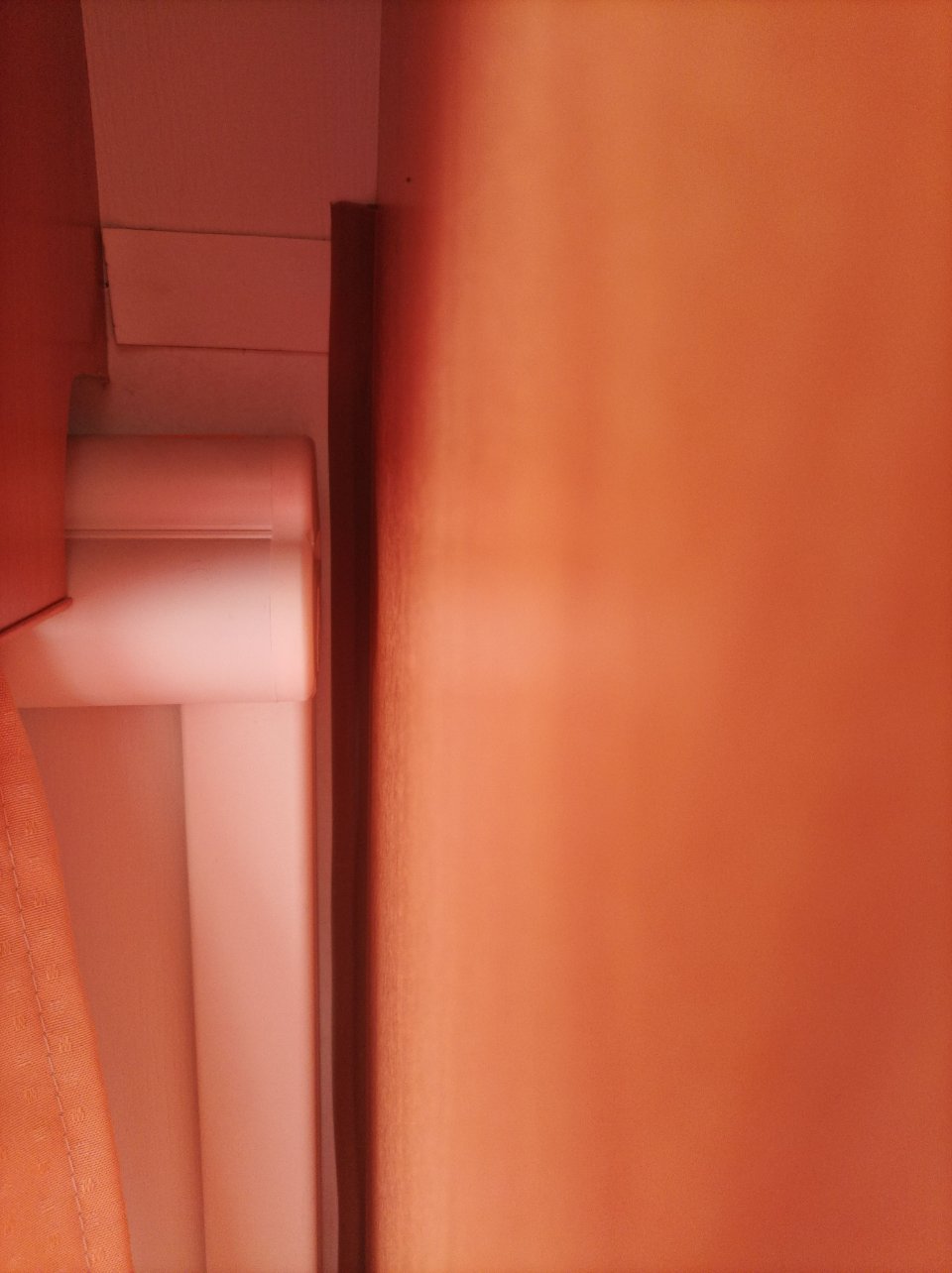

Bonjour, en feuilletant les pages du forum j'ai pu voir que je n'étais pas tout seul à avoir ce problème, les stores/moustiquaires qui foutent le camp.
Plutôt que de remettre des vis je pensais mettre du scotch double-face 3M.
Sinon je n'ai pas d'idée concernant la vis inaccessible entre store et penderie qui se fait la malle aussi.
et la dernière photo pour vous montrer qu'il y a des bourrins XD, je sais pas si c'est d'usine, mais on était pas loin du trou dans la tôle.
