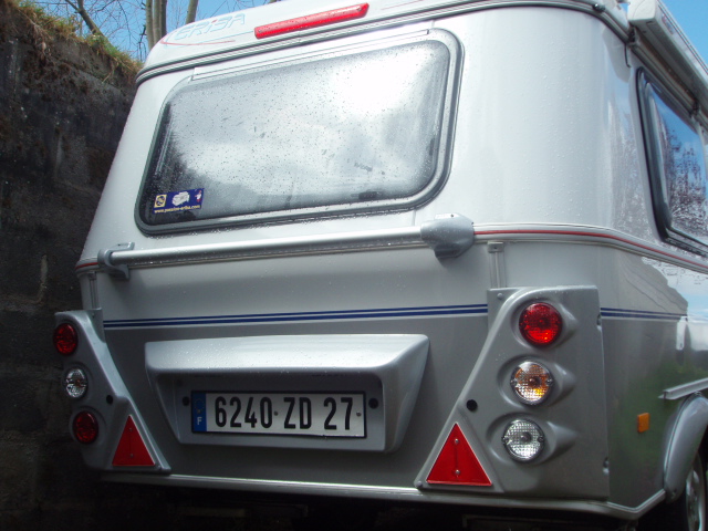

Aller-retour à Rouen, déballage de la boite (complète, meme la scie cloche pour le perçage!), démontage des éléments (support de plaque et blocs feux complets), traçage, perçage, mastic d'étanchéité et pour finir, le branchement (très simple).
Donc, pour détailler ce dernier point, 4 capteurs étanches à raccorder sur une centrale installée dans le petit coffre arriere, sous le rail de table. Cette centrale est à alimenter sur le + feu de recul (ou 12V continu pour que le récepteur fonctionne en permanence, y compris en marche avant histoire de savoir ce qui se passe derriere dans les bouchons). A noter que ce cable d'alim est fourni très long et avec fusible. La centrale est étanche, ce qui permet de pouvoir la fixer sous le chassis évitant le percement de la caravane...

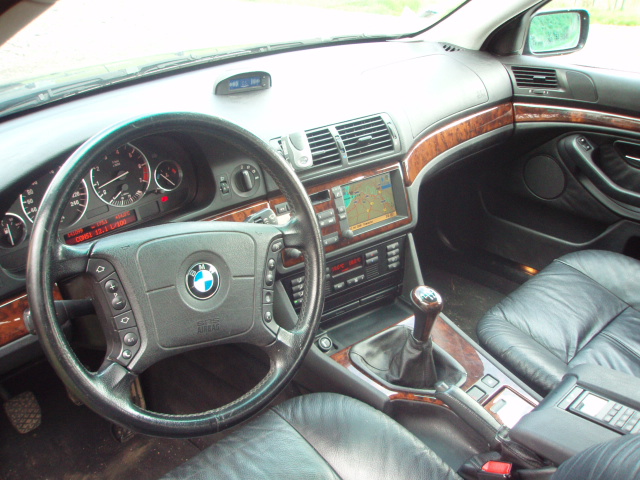

Enfin le grand bonheur puisque aucun branchement n'est nécessaire au tableau de bord, le récepteur étant totalement autonome. Il inclut une batterie Lithium-Ion et se recharge grace à un petit capteur solaire. L'ensemble est donné pour 5h d'autonomie en voyage de nuit mais un chargeur allume-cigare est fourni au cas où. La portée annoncée pour 5 à 8m en champ libre fonctionne meme avec la centrale dans la caravane et le récepteur dans la maison (une dizaine de metres et quelques cloisons!!!)
Et cerise sur le gateau, les propriétaires de plusieurs tracteurs se réjouiront de passer de l'un à l'autre en embarquant ce petit récepteur qui tient dans une poche, ne nécessite pas de percer le tabeau de bord ou passer une alimentation. Aucun probleme non-plus lors de l'achat d'un nouveau véhicule!
Allez, un petit reproche tout de meme: les capteurs ne sont dispos qu'en noir, pas très discret sur le blanc ou le gris :triste1:
Voilà, Michigan, tu prépares une étape à la maison avec la petite boite, ça prendra moins de 3 heures pret à repartir... Comptes tout de meme le double histoire de boire un coup!!! :lol:
Quelques photos de l'instal terminée...
Photo prise dans la maison, avec une réception toujours OK
Dommage que les capteurs ne soient pas gris, ç'aurait été plus discret!

Pas difficile pour le support de plaque, deux vis sous petits caches plastique et une...sous la plaque :evil: Donc, les rivets de la plaque à faire sauter!
Rien de bien méchant et ça permet de se rendre compte de la qualité de nos belles Eriba récentes, vendues hors de prix, en neuf comme en occas: Ajustage de m..., plusieurs trous dans la paroi pour la meme vis dont certains non-bouchés, cosses non-protégées et déja oxidées (je rappelle que la mienne est de Sept 2007!!!), entrée des cables par le plancher sans mastic (on voyait le jour autour des cables!!!)...et tant d'autres :faché: :faché: :faché:
De toute maniere, à chaque nouveau montage d'accessoires, je passe plus de temps à refaire l'existant :rougefaché: :hurt5:
Pour info, j'ai monté le chauffage dans une caravane Portuguaise 1er prix, la finition était plus sérieuse :fesse:
Sinon, j'ai testé le radar et suis meme étonné de la sensibilité de detection. Entre autres, mon chat est passé derriere la caravane et j'ai vu son déplacement de droite à gauche sur l'écran. Et pas un "bip" pour rien!
