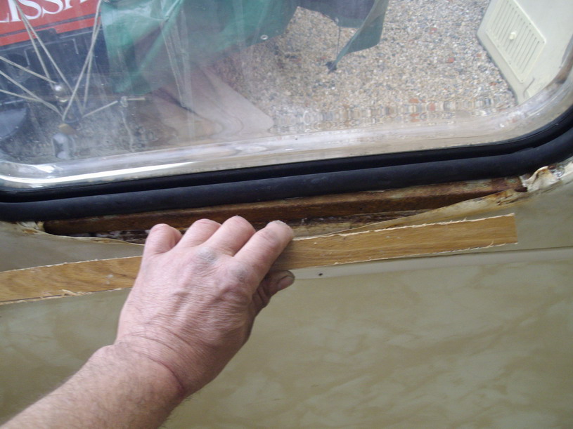

regarde mon poste, les fenêtres sont pas étanches, au départ...les sortir pas tout a fait , refaire le bois d'agraphe, traiter l'acier , faire un jont étanche......
sous les fenetres.....jpg (124 Kio) Vu 5184 fois
Disons que des fois....

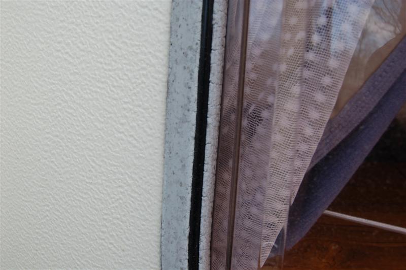

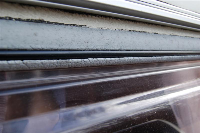

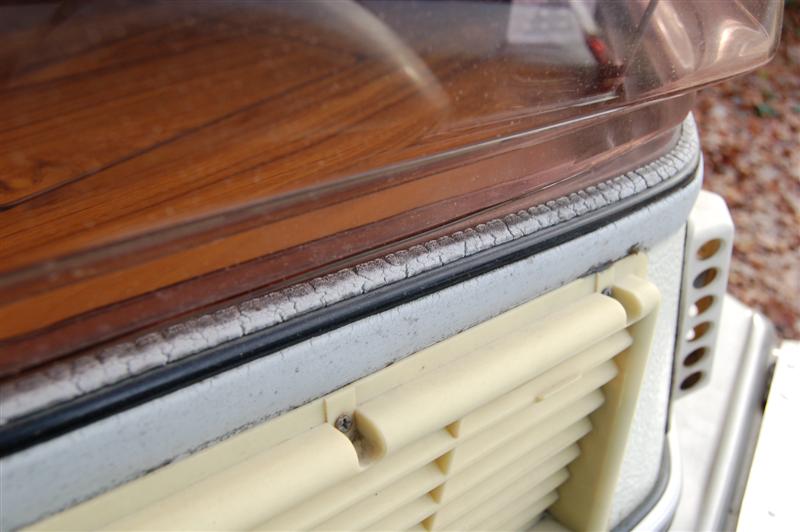

Voici des photos de joints gris à changer. :(
Heureusement dans le cas présent, il n'y a pas d'infiltrations.
A surveiller ;-)
