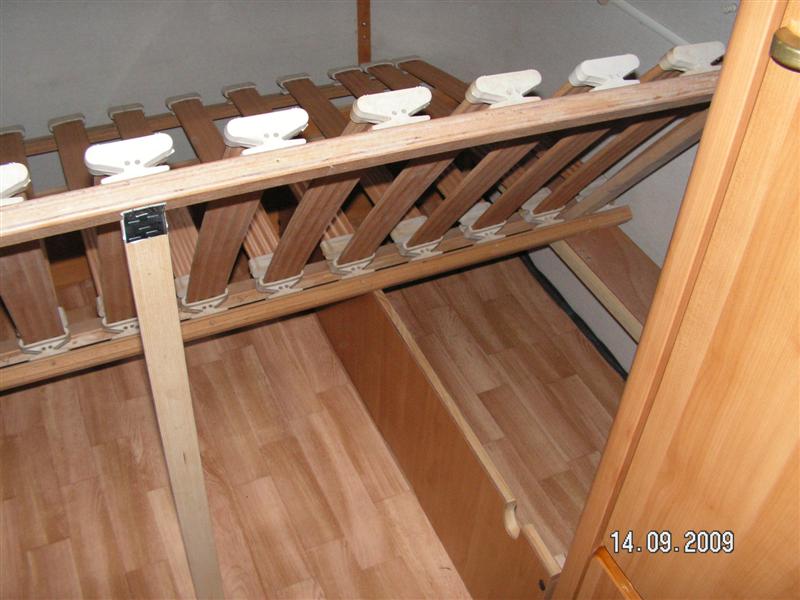

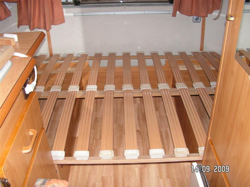

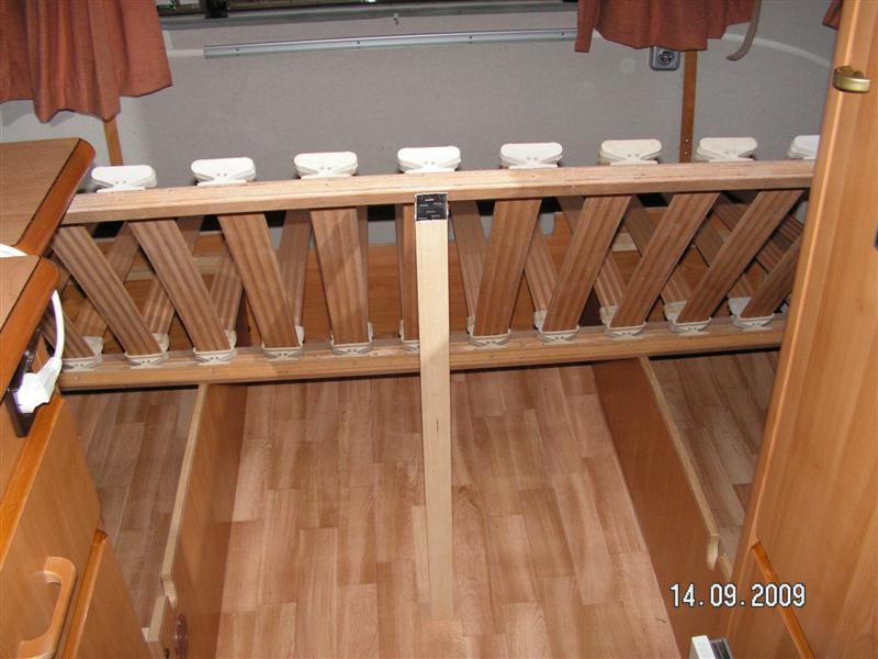

Bon, vous semblez avoir aimé :) alors je vous montre la suite...
Donc, le WC il a fallu le caser sous la banquette, contre le meuble évier. Découpe du panneau
Il faudra le tirer d'abord vers la gauche, ensuite vers l'avant. C'est pour ça que j'ai mis 4 roulettes pivotantes.
Montage des lattes
Ensuite fabrication des portes d'accès au coffre sous le lit, une vernie, l'autre pas encore
Le rangement sous le lit
Et voici une vue de l'ensemble (presque) terminé, le matelas est provisoire, juste pour "voir ce que ça donne"

J'avais pensé faire le sommier relevable, ce qui était facile, surtout que je mettrai deux matelas de 70. Mais à la reflexion, je me suis contenté de la partie centrale où je mets les 2 fauteuils. Je pense qu'il n'est pas nécessaire de charger plus l'arrière. Et puis nous avons casé sans problème tout ce que nous avions à mettre, alors...
Les appliques, je les ai trouvées chez Mr B. à Royan, en revenant de la Rochelle. Je les avais vues à Angoulême, mais il n'y en avait qu'une. Elles sont sympas, elles ont un petit look rétro avec des cercles de couleur sur l'abat-jour. En plus c'était les moins chères, env. 10 € pièce
J'ai aussi fait des étagères dans la penderie, dont une sur charnière en bas pour avoir une réserve dessous

Bonjour, quelques images du lit permanent sur vérins que je vient de réaliser.

:super: Super ce lit ! Tu vas dormir comme un bébé .
Le matelas , c'est celui de chez L...dl ? ( c'est ce que j'ai mis dans la mienne , il est facile à découper grace au fait qu'il est déhoussable ...) .

Bravo, du travail de pro :super: , tu vas pouvoir passer d'excellentes nuits dans la chariotte 8-) .

J-C a écrit :Bonjour, quelques images du lit permanent sur vérins que je viens de réaliser.
:super: :ghee: :taré1:
FÉLICITATION C'est vraiment ca que je veux, j'avais vu ton post il y à quelques jours déjà mais je n'arrivais plus à le retrouver. Maintenant que c'est fait, j'ai une question à te poser.
Quel est le type de vérin que tu utilises (longueur, course, force en N, diamètre du piston) et surtout ou je peux le trouver et combien ça coûte?
Merci d'avance
Re: Lit fixe + WC
Bonjour Fernand,
D'après ce que j'ai pu lire dans d'autres messages, certains se sont servis de vérins de hayon de véhicule automobile.
