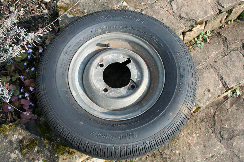

Voici la photo d'une jante de mon ancienne caravelair.
La caravane faisait 550 kg de ptac (de la taille d'une familia 310).
Pas de modif faite sur la jante, juste un écrou de roue mal serré ...
Jean-Marc

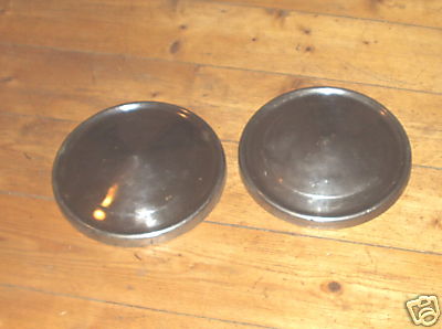

Normalement sur une Familia ( 10 ans plus vieille que la tienne ), voici le type d'enjoliveurs d'origine à encastrer :
Ceux que tu dois avoir sont certainement d'une voiture de collection ( Simca, Renault ou autres, mais pas de cox car ces derniers s'encastrent sur des bosselages du pli de jante )

forumeribatouring a écrit :
ouaich c'est exactement cela que je voulais faire :loving: :loving: :loving:
la personne qui avait ces enjoliveurs avait percé sa jante de caravane d'après le plan de montage qu'elle m'a donné.
Donc j'ai pas les bons enjoliveurs si je comprends bien :pleur4: :pleur4:
donc il m'en faut des qui s'emboitent sur les plis de la jantes si j'ai bien compris.
Est ce que tu peux me dire comment s'appellent exactement le type d'enjoliveurs qu'il me faut et quelles dimensions je dois prendre? :amen:
