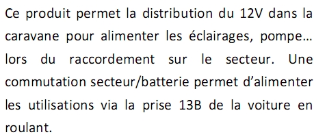

Bonsoir Jean-Louis,
une des lois de l'électricité dit que P = V * I où P désigne la puissance, V le voltage (les électriciens préfèrent parler de tension) et I l'intensité.
Dans ton cas, 3 ampoules de 25W = 75W
ventilos + pompe 21 W (en étant généreux)
soit un total de 96 W ; en application de la formule ci-dessus, tes besoins maxis s''élèvent à 96/12 = 8ampères. Mais les constructeurs de transfo préfèrent l'appellation Volt Ampère (abréviation VA)
Chez Scheiber, ecris à l'adresse clients@scheiber.fr pour leur demander lequel de leurs produits pourrait te convenir sachant qu'en sortie il te faut du 12 Volts CONTINU à cause de la pompe et des ventilos. Tu leur explique que tu veux alimenter en 12V CONTINU à partir du 220V pour une puissance d'environ 100VA
Pour les revendeurs de produits Scheiber voir ici
http://www.scheiber.fr/pdf/LISTE%20DIST ... 20DEPT.pdf
Dans ma Troll, j'ai la référence WR3-40.08574.70 qui me donne toute satisfaction ; Voir http://www.scheiber.fr/clients/Produits ... Famille=61 et télécharge le document 11025.pdf
J'ai un faible pour les transfos Scheiber car ils te permettent de pouvoir faire fonctionner la pompe et tes ventilos à partir de la prise 13 broches de la voiture (très pratique pour la pompe, tu peux tirer de l'eau lors d'une pause pour te faire un bon café)

Re: Demande d'infos
Je ne conteste pas ton information, mais par rapport à un transfo Scheiber elle présente un inconvénient : le transfo Scheiber permet d'alimenter la pompe sur la batterie voiture lorsqu'on est sur la route et que l'on fait une pause pour faire un café ou pour tout autre besoin d'eau. Il permettra aussi de faire tourner les ventilateurs du frigo si Jean-Louis utilise celui-ci sur leDiscret a écrit :Bonjour,
Pourquoi un transfo?Il y a plus simple et très léger.
Acheter une alimentation stabilisée.Les alimentations à découpage pèsent très peu,de l'ordre d'un kilo et fabriquent directement du 12v continu et propre.
12V lorsq'il roule
