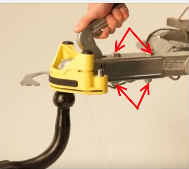

Je viens d'acheter un safety compact pour mon AKS 1300 au prix de 55,91€ livré
Maintenant il faut que je l'installe, une bonne âme pourrait elle m'indiquer comment le monter, démontage ou non du soufflet, changement éventuel des boulons, etc....
Des photos d'un antivol et de ces pattes de fixation pourraient peut être m'aider
Merci de vos réponses

Re: Les Antivols de flèche
Malgré les sarcasmes de certains, les pattes de fixations sont montées, j’ai conservé l’ancien
soufflet, mais il gêne le montage du cache, faut il le découper ?
- Messages : 21491
Normalement il est livré avec une soufflet spécifique à monter à la place de l'autre......
Tu le verras même en photo là, en fin de post:
http://www.forumeribatouring.com/viewto ... 144#p44144

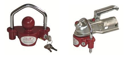

gtw36
Antivol AL-KO
Je viens d'acheter d'occasion un antivol AL-KO safety compact (coquille qui enferme le levier) pour mettre sur mon stabilisateur AKS1300.
Il est en parfait état, mais j'ai l'impression qu'il me manque quelque chose à mettre du coté du stabilisateur car le téton qui s'enfonce quand on tourne la clef ne dépasse pas de beaucoup et ne s'enfonce dans rien du tout, il ne touche pas la tête d'attelage.
Est ce qu'il y a une partie femelle qui se fixe du coté de la tête d'attelage ou bien est ce que je n'ai pas le bon modèle de serrure pour l'AKS 1300 ?
Merci de me renseigner si vous avez un antivol de ce type.
Bien cordialement
Dominique
Bien cordialement
Dominique
- Messages : 12270
Re: Antivol AL-KO
Bonsoir, mets une photo, les possesseurs vont te répondre plus facilement
BINBIN.
BINBIN.
- Boulhaya
- Messages : 6062
- prénom : Marcel
Re: Antivol AL-KO
Cet antivol se compose de deux parties :
Une partie amovible : celle que l'on voit sur la photo
et un partie vissée sur le timon composée d'une petite plaque sur laquelle vient se verrouiller le "gros chapeau" Si tu n'as pas cette petite plaque, ton antivol est inutilisable
Le téton, lorsqu'il est enfoncé et tourné s'accroche sur la petite plaque dont je te parle plus hautgtw36 a écrit : j'ai l'impression qu'il me manque quelque chose à mettre du coté du stabilisateur car le téton qui s'enfonce quand on tourne la clef ne dépasse pas de beaucoup et ne s'enfonce dans rien du tout,
Dominique

gtw36
Re: Antivol AL-KO
OK, donc c'est clair, il me manque ces pièces à fixer sur le timon. Cela ne doit pas être bien difficile à refaire, si quelqu'un sur le forum pouvait me faire un croquis avec les cotes, ce serait bien sympa et je pourrai en refabriquer.Boulhaya a écrit :Cet antivol se compose de deux parties :
Dominique

Merci à tous pour ces réponses claires et rapides
Dominique
- Messages : 21491
Je te fais des photos avec cotes, mais il me semble quand je l'ai monté qu'il faut une visserie spéciale, hors commerce (pour la tête CHC basse).
A deux mains.....

Antivol sur tête d'attelage [AKS 3004]
Est-ce que quelqu'un a déjà testé cet antivol mottez (ref = A075B) ? Avez-vous un avis sur celui-ci ?
Lien vidéo
Ce qui m'intéresse, c'est le fait qu'il reste à demeure sur la tête d'attelage, ça simplifie les manipulations.

- Messages : 12270
Re: Antivol Mottez fixe sur tête d'attelage
Bjr, quad tu dis à demeure, c'est aussi en roulant?
- Messages : 21491
Est-ce qu'il empêche de déposer la tête d'attelage ??? Me semble pas.

- maTTaw
- Messages : 371
- Enregistré le : mar. 1 sept. 2015 21:51
- Modèle de caravane : Touring Forever Young 310 (2009)
- prénom : Mathieu
- Localisation : Nantes
Binbin :
Oui, il est pris en étau sur la tête d'attelage. Les vis étant inaccessibles quand l'antivol est en position fermé.
Une fois fixé on ne le retire jamais et il sert d'antivol qu'on soit attelé ou pas.
Par contre il semble incompatible avec les antilacets mais je n'en ai pas sur ma familia et je n'en ressens pas le besoin.
- maTTaw
- Messages : 371
- prénom : Mathieu
Landeriba : non effectivement, c'est une grosse faille, bien vu.

- Boulhaya
- Messages : 6062
- prénom : Marcel
Totalement inefficace, voir https://www.youtube.com/embed/9ohVrRl_Qvw
En 30 secondes on démonte la tête d'attelage En outre ne semble pas prévu pour les timons ronds et semble incompatible avec la présence d'un frein de timon
