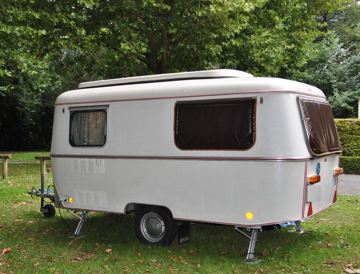

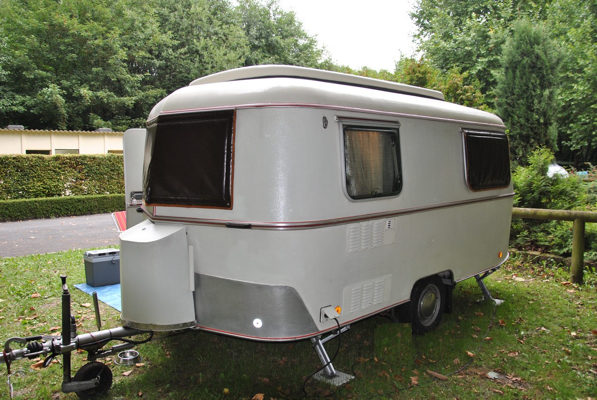

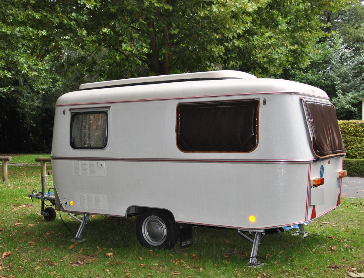

Bonsoir ,
j'ai acheté des rideaux isothermes et occultants deux photos pour vous montrer ,mais il m'en manque un ,car ils étaient prévu pour une familia ,si toutefois vous en auriez un , même plus grand (que je modifierais ) car il me manque celui de la fenêtre de cuisine .
Je serais intéréssé.....
Merci.
Jean Louis.

elle parait chouchoutée aux p'tits oignons ta Triton.
la peinture semble satinée sur les photos. c'est naturel?
les garnitures de baguettes impec, les bavettes, je joint de toit de champignon, les fenêtres à projection (?) ... ça fait envie et ça présente bien, si je peux me permettre.

Bonsoir Philippe,
Merci pour tes compliments ,depuis l'achat de celle ci c'est mon passe temps,pour la peinture ,j'ai bien tout nettoyer car elle était terne et appliquer du vernis auto transparent en bombe ,ça à l'air de tenir ,et comme j'aime bien bricoler je trouve toujours quelque chose à faire....
Comme dit le chef (impossible n'est pas français).
Le tout c'est d'oser ,ou d'essayer calmement.
Si je peux t'aider en conseils n'hésites pas....C'est pour cela que nous sommes là....
Bonne Soirée à Vous.
Jean Louis.

bonjour je viens de voir quelque chose que je n'ai pas sur ma familia , le joint noir autour du champignon c'est d'origine ?
meme par forte pluie j'ai jamais Eu de fuites mais si il y en a un comme on dit ca doit servir a quelque chose

D'origine, surement, il sert à ce que les vibrations du chapeau ne viennent pas creuser le toit aux endroits de contact.
Caoutchouc en forme de U avec insert métallique.

Bonsoir à Vous ,Sur nos vieilles Titine il n'est pas d'origine ,mais c'est vrai que le toit se creuse ,
donc j'en ai mis un (c'est deux joints de hayon de coffre de Renault 19 )achetés presque pour rien dans une casse.....
Jean Louis.

Initialement non prévu sur les anciennes, ce joint a aussi l'utilité d'empêcher l'eau de pénétrer et mouiller la toile orange.
Mais attention pour avoir une efficacité maximale, je préconise que ce joint ne fasse pas l'intégralité de la périphérie.
Laisser 10 % en moins sur l'arrière du toit, cela permettra la continuité de circulation de l'air venant de la grille de porte.
Ainsi, si toutefois votre toile de réhausse se trouvait mouillée avant fermeture, le circulation d'air l'aidera à sécher et évitera les moisissures.
